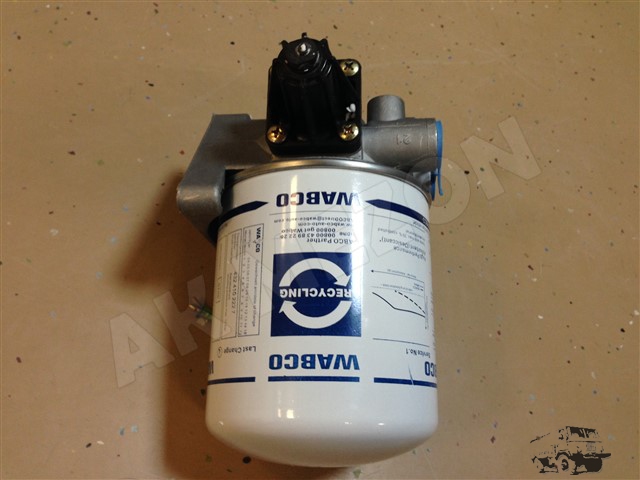

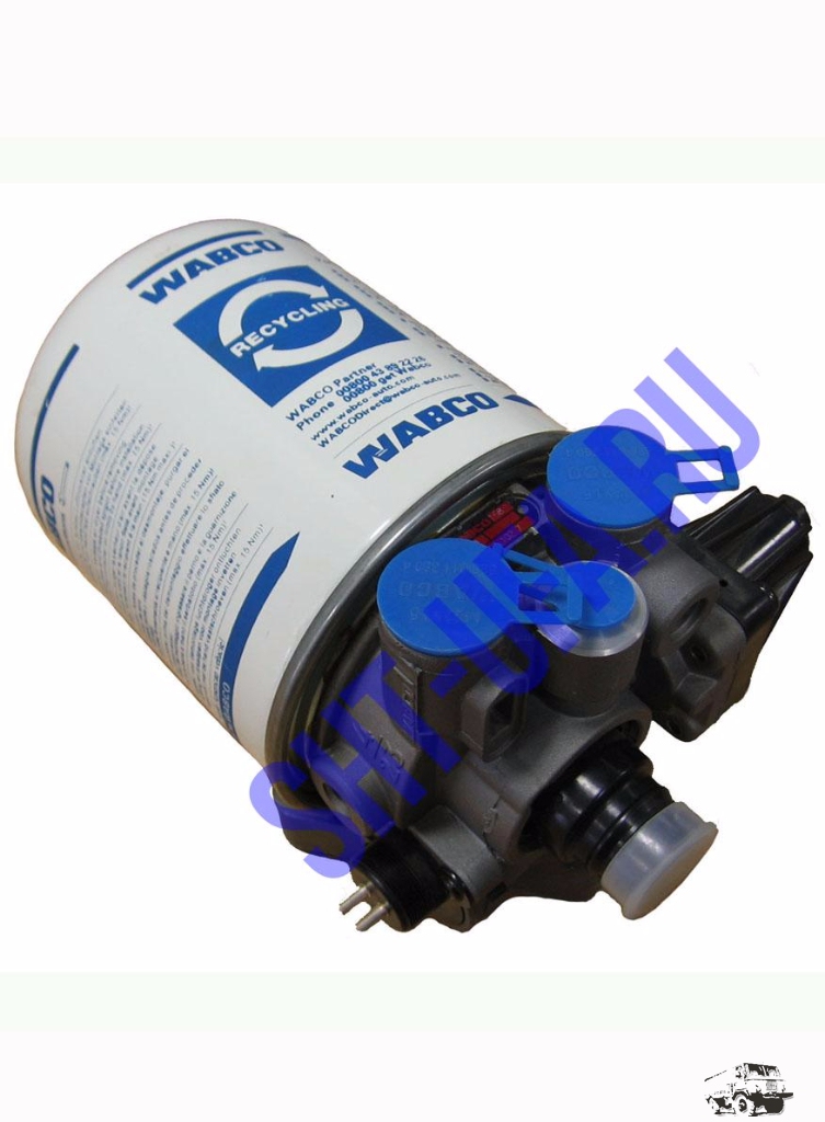

Про Вабковскую замену солдатика поподробнее можно?
Andrew-iga
- Сообщения: 252
Установка мотора на Зил 131- 6BG1 Isuzu
Солдатик просто убирается, ставится вабковский регулятор давления. В нем сразу идет сменный картридж, влагу и масло собирает. Алкоголики и холодильники из системы убираются. Классная вещь.

Мне друг пару штук отдал, стояли на камазике, че то не работали там. Воткнул на коротыша,до 8 качает исправно, все не доберусь картридж купить.
На авторазборе тягачей поспрашивай.
http://inform.wabco-auto.com/intl/ru/

Есть у меня подобный осушитель, на садко установлен
