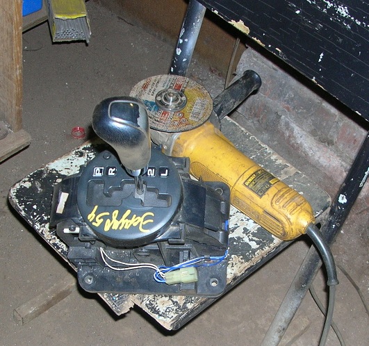

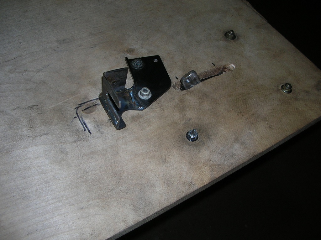

Продолжаю заниматься кабиной и колесами (привезли еще два разборных диска - надо заменить и отдать обратно). Такую ручку АКПП нашел в мусоре на разборке, отпилил все лишнее
Пришлось переделывать ее выход спереди назад и также изменил длину троса АКПП, убрав второй трос, который сращивал через трубу. Один из вечеров посвятил подгонке троса для правильного включения передач.

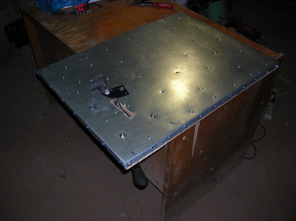

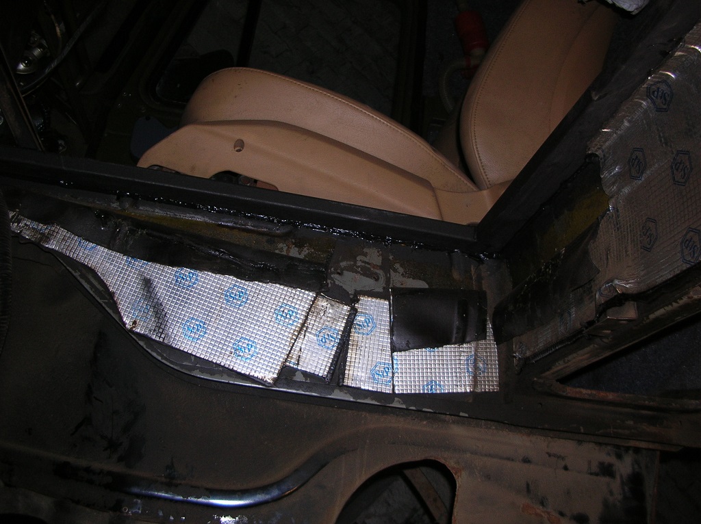

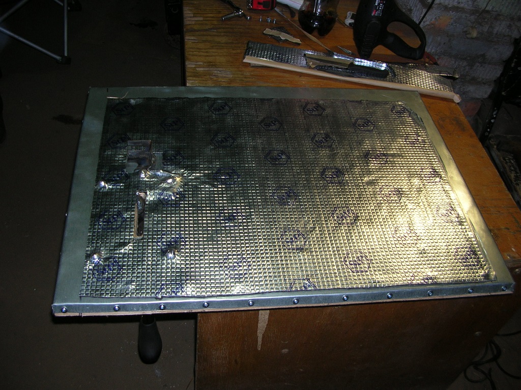

Оббил пол кабины жестью
и наклеил виброизоляцию
Замазал стык кабины и новой жесткости автомобильным герметиком и заклеил все виброизоляцией.

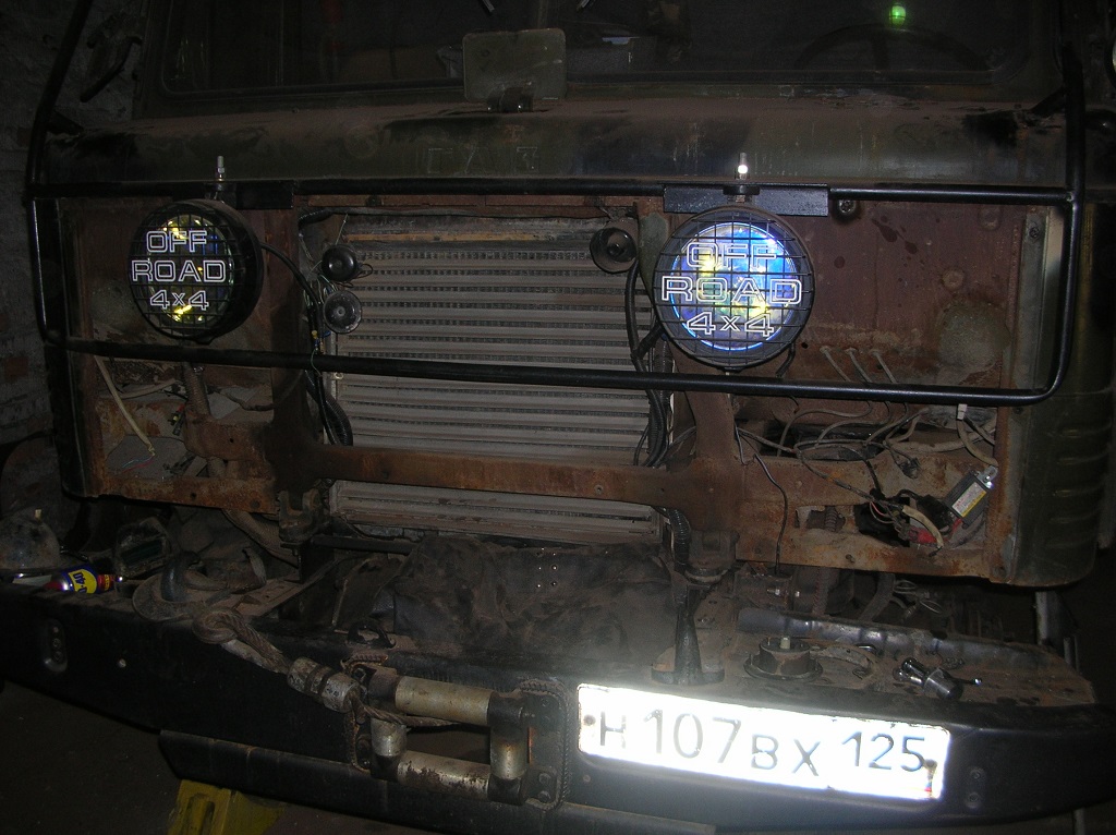

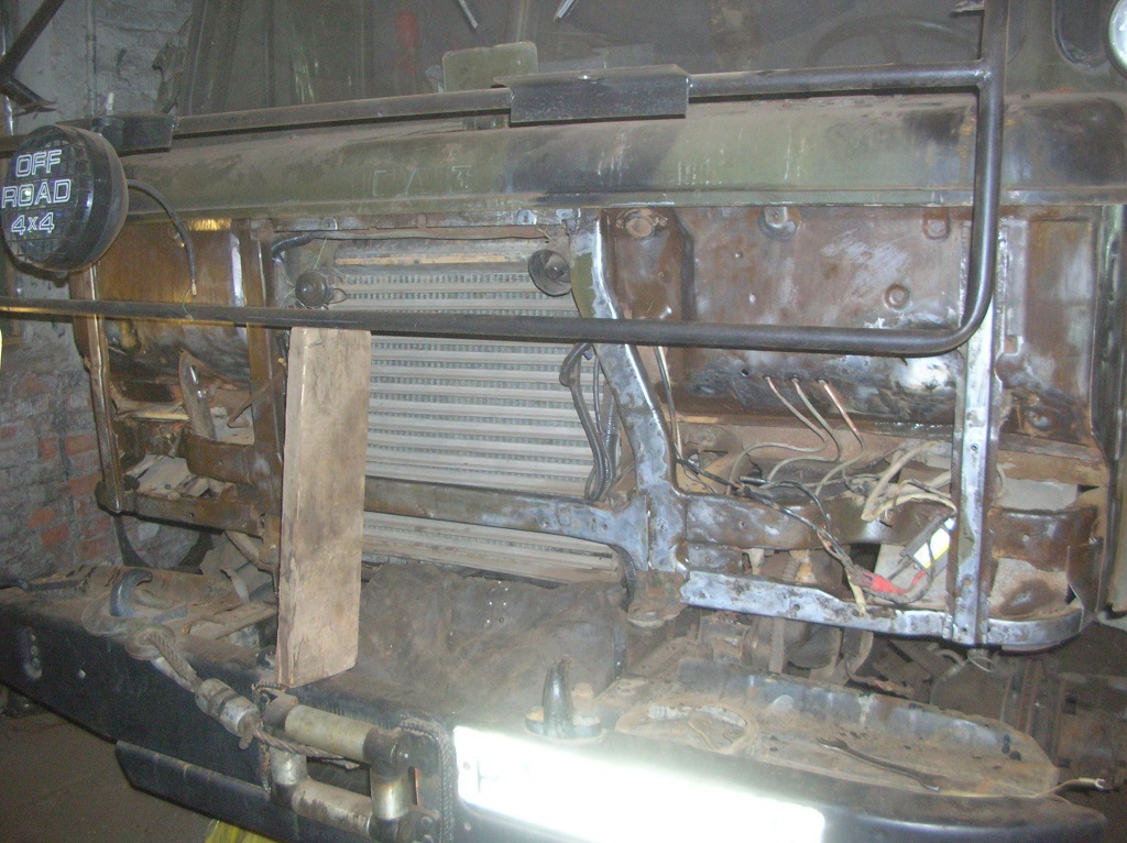

Разобрал морду и тихо офигел. Все надо зачищать и грунтовать и обклеить теплоизоляцией

интересней подумать как убрать перемычку чтоб вынимать радиатор
Да воздастся ищушему...!
vdp
Сообщения: 165
Re: ГАЗ 66 - управляй мечтой!
Сообщение vdp »
ПОМПАТЕХ писал(а):интересней подумать как убрать перемычку чтоб вынимать радиатор
а зачем? он назад нормально выходит, ну или должен выйти.

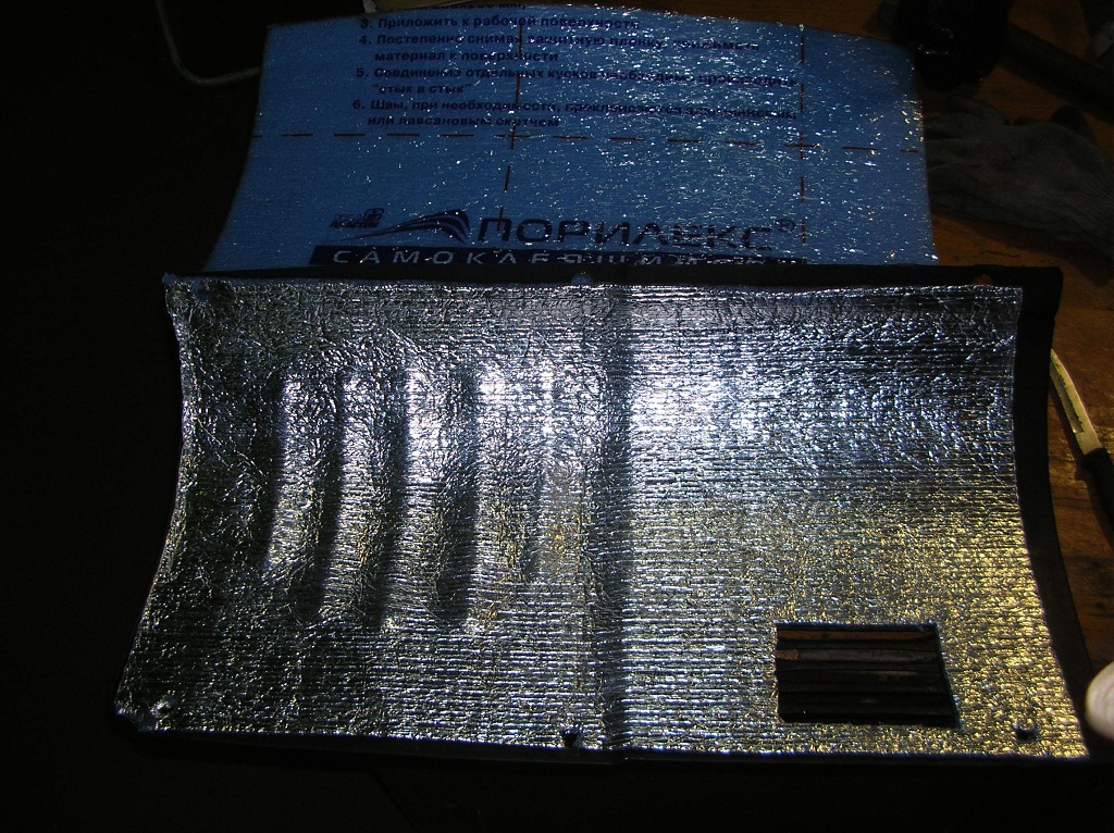

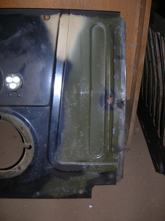

Итак, продолжаю заниматься кабиной, колесами и баком, вот что получается. Обработал под лицевой панелью болгаркой со щеткой и преобразователем ржавчины Б-52
Что смог загрунтовал и заклеил виброизоляцией
боковые панели заклеил самоклеющейся теплоизоляцией 5 мм, кабину под "мордой" - 8 мм

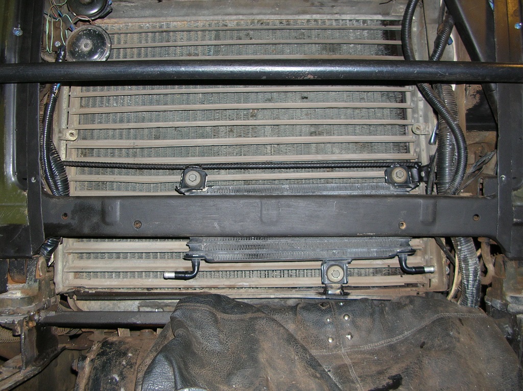

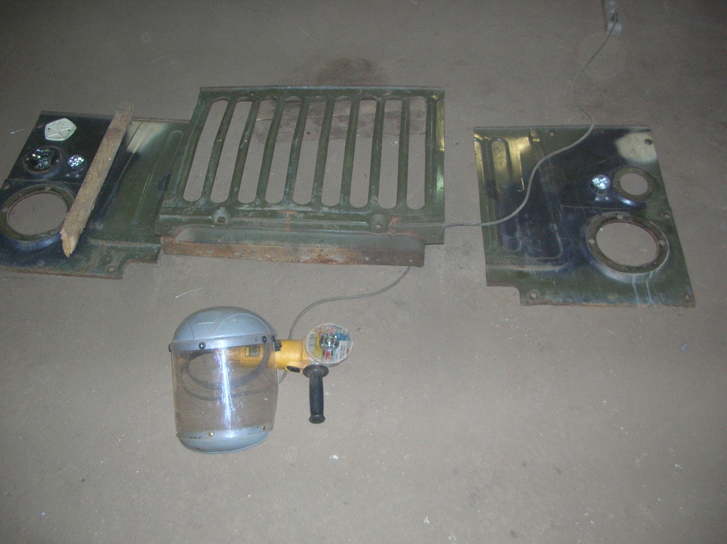

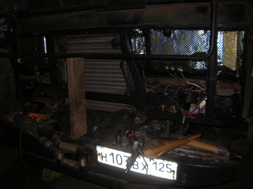

Разрезал морду на три части для лучшего доступа со стороны радиатора
Установил радиатор гур от паджерика для своего гур

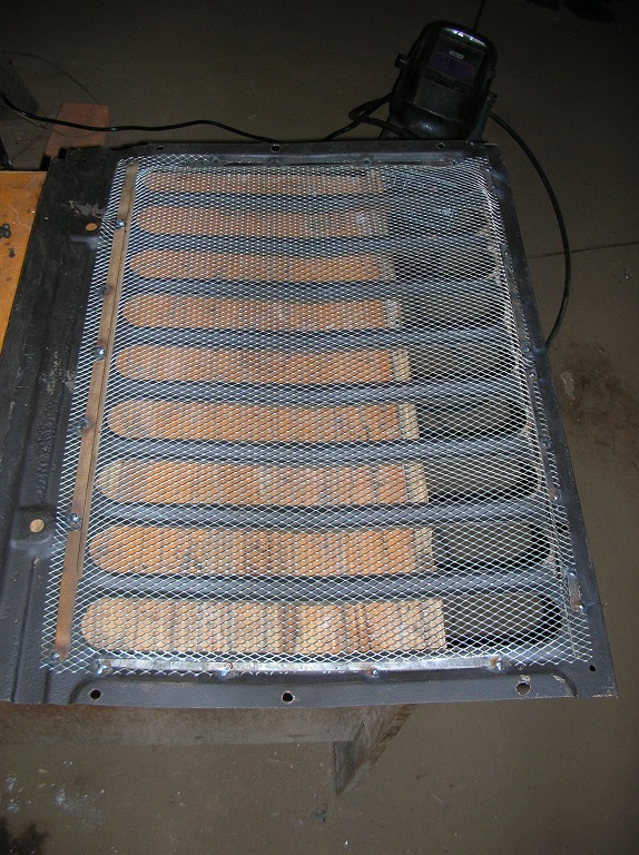

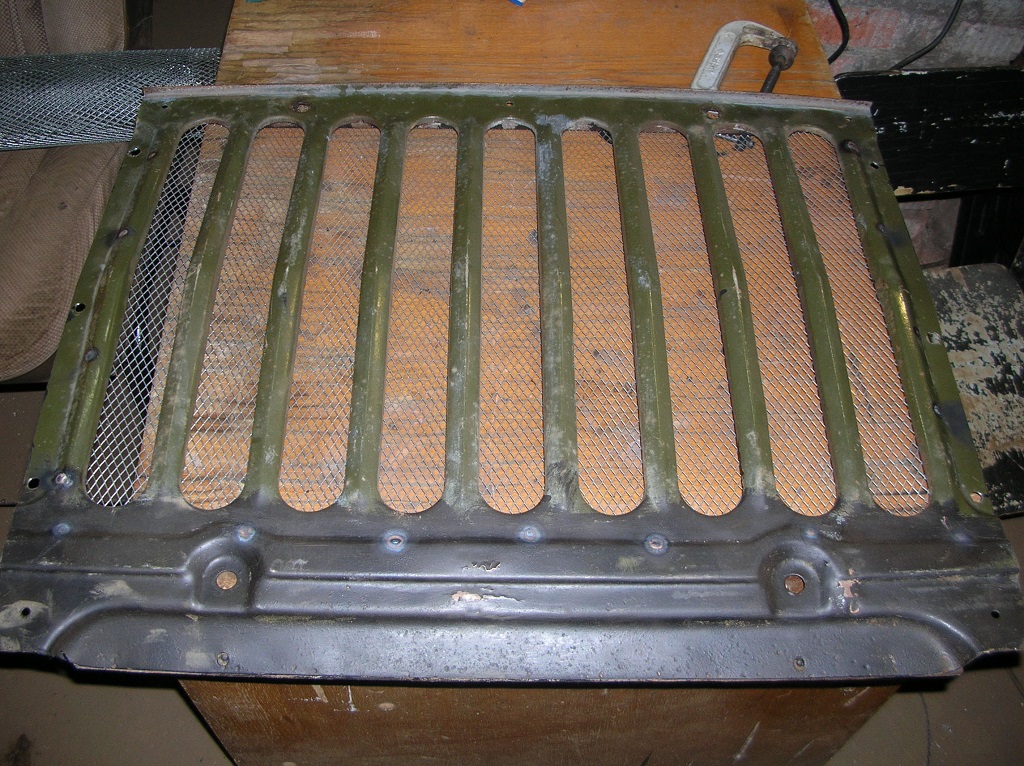

На боковины "морды" добавил крепления решетки радиатора
Закрепил на решетку радиатора "москитную сетку"

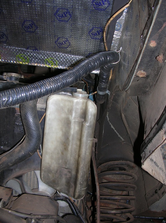

Изготовил крепление и установил новый расширительный бачок

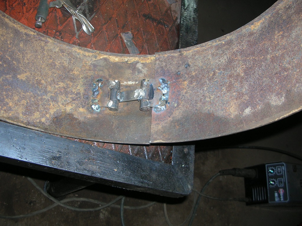

Параллельно закончил со всеми колесами и дисками, заменив на болтовые с разворотом середины. На двух металлических флипперах изготовил новые шарниры замков
Колея расширилась на 12 см.

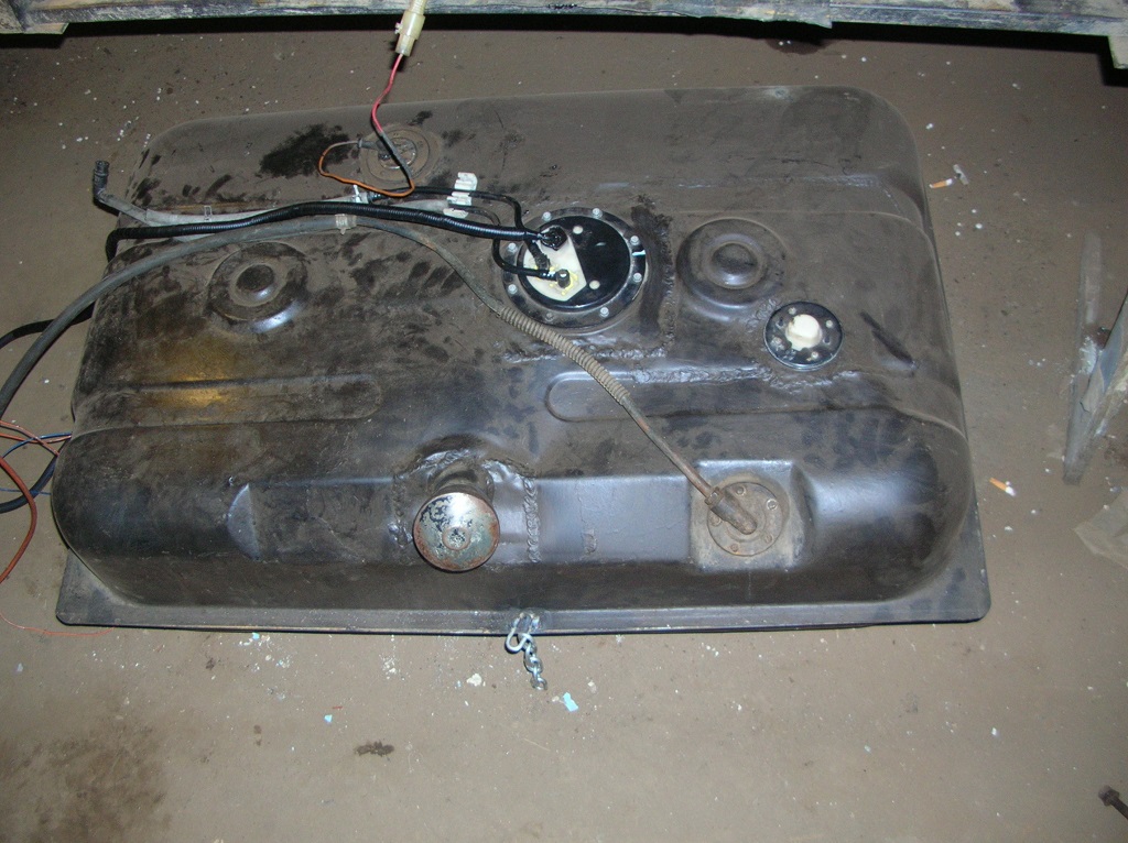

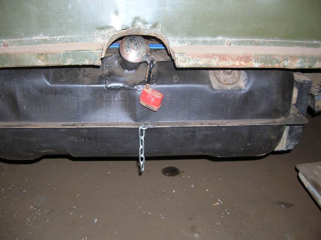

Подключил все провода и трубки к левому баку
установил бак, подняв крепление на 5 см, горловина спряталась глубоко за будку
yurik 66
Сообщения: 407
Сообщение yurik 66 »
Когда кунг гулять будет горловину на баке не оторвёт :?:
vdp
Сообщения: 165
Сообщение vdp »
yurik 66 писал(а):Когда кунг гулять будет горловину на баке не оторвёт :?:
до кунга от горловины сантимов 5 еще (по высоте), ракурс плохо видимо получился, бак в глубине и горловина не выходит за пределы жесткости кунга.
