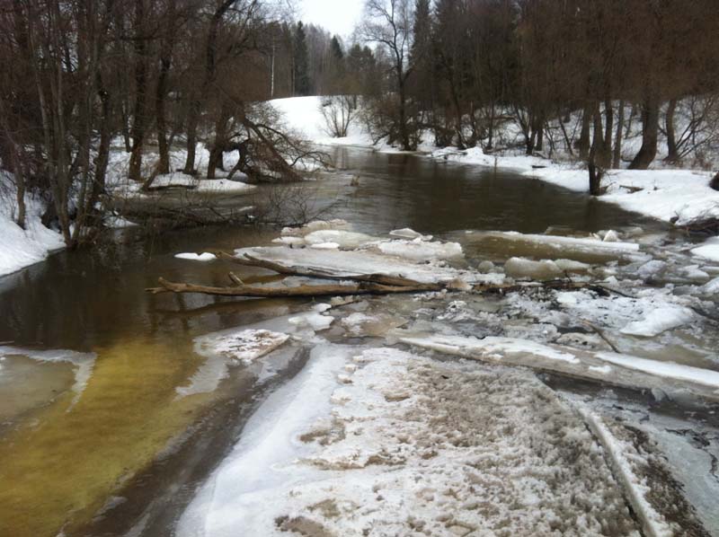

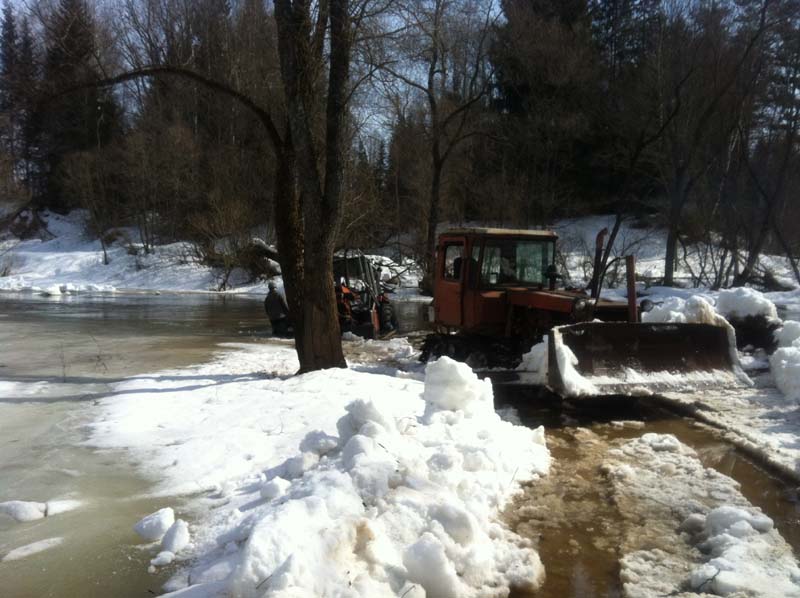

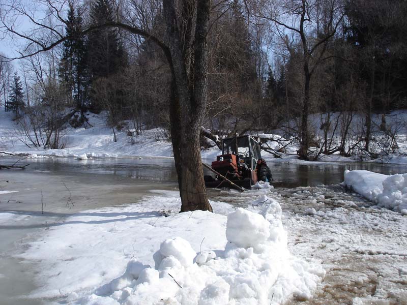

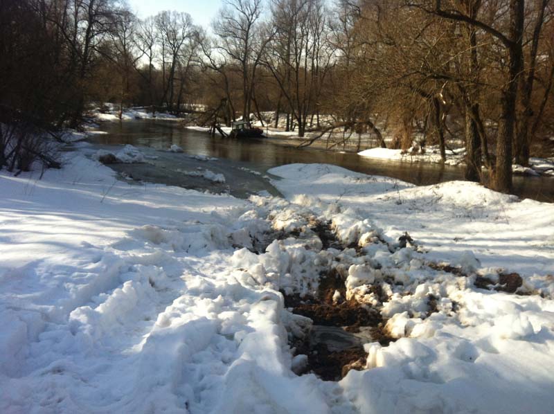

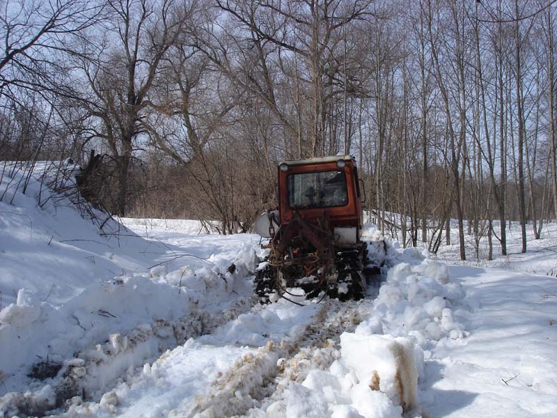

Продолжение было такое. В выходные мы уехали, отчаявшись и бросив трактор на затопление.
В воскресенье я позвонил соседу по даче, у которого ДТ75 в нашей деревне, а сам он с осени в Москве.
Сосед порекомендовал тракториста, который якобы может подъехать на мой берег через лес.
Оказалось, что там тоже не проехать, все равно надо форсировать реку недалеко от него.
Осталась надежда только на ДТ соседа, он пообещал помочь, но не раньше субботы. Порекомендованный им тракорист съездил посмотрел на моего.
Оперся на вывешенное колесо и с головой упал в ледяную воду.
Сказал, что воды в масле мало, заводить с этим можно, река стремительно прибывает, до субботы доживем, но уже не заведем.
Договорились, что сосед с отцом срываются с работы и рано утром мы встречаемся на месте.
Я параллельно занимался поиском монтажно-тягового механизма и блоков. Выручил Борис (Добрый Фей), взяли у него 2 блока брдм, потом поехали в Раменское за МТТМ.
Полночи прошли в разъездах. МТТМ оказался на 1.6 тонны - слаб. В 4 утра стартанули из Москвы, в 7 уже перекладывали вещи ко мне в шишигу.
Нам крупно повезло, ночью был мороз, наст примерз. Можно идти по снегу даже без лыж. Пошли за ДТ, потащили аккумулятор за собой на веревке.
ДТ врос в лед, получасовые попытки завести пускач ни к чему не приводили, я пошел к себе домой за ключами, зарядкой, свечами итп. По полю идти нормально, в лесу проваливаешься в снег по пояс. Нашел нужные железки, взял лестницу и по ней полез обратно через лес.
Пришел, картина та-же у ребят ничего не получается. Хозяин ДТ уже отчаялся и предложил идти обратно.
Сдуру решили плеснуть другого бензина прямо в пускач, и он сразу-же заработал. Чудо!!!
Дальше дело техники, притащил воды из колодца, завели дизель, вырвали из льда. Доставая лестницу из оврага провалился под снег, промочил ноги - фигня. Приехали на место, тракторист расчистил дорогу к трактору,
я его остановил, чтобы он не обломал окончательно прибрежный лед. Стали искать за что привязать.
Ночью смотрел фото, понял что привязывать надо за заднюю раму, ее начало, там где снизу приварены уши ковша. По месту что-то не пошел этот вариант, привязали за сам ковш. С полоборота завели мой дизель, убрали лапы стали тянуть. Тянешь - трактор начинает заваливаться на бок.
Много раз аккуратно пробовали, в итоге я попросил опять поднять на лапы и тянуть в таком положении, это сработало, задние колеса стали заходить на льдину, параллельно убрали лапы и вытянули.
Проехали 5 метров, юмз зарылся, опять вытянули, вывесили на лапах, отпустили в Москву хозяина ДТ, поменяли масло. Масло похоже на краску серебрянку. После воды появился гул в трансмиссии, из промежутки что-то течет. Потянули меня дальше. ДТ - сила, втащил по снегу по прямой метров 500 и в гору еще 200.
Там меня отцепили и оставили, тракторист погнал ДТ на место. Обратно сели в мою шишигу, протянули километр по грунтовке шестерку тракториста. И собственно все. УФФ.
Брат что-то снимал, фото у меня пока нет.
