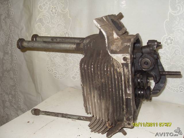

Вот мой мотор при замене поршневой.. Цилиндры сняты, видна поршневая, перед справа.. Цилиндр на каждый горшок вместе с головкой свой и ставиться/снимается отдельно от других.. Он сверху, просто как кастрюля надевается на поршень.. Если менять один поршень, то снять/поставить, со всеми перекурами займет 2 часа прямо на машине, можно это сделать в чистом поле
.. Ремонтнопригодность феноменальная..

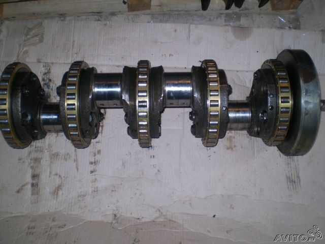

А до коленвала можно добраться?

До шатунных вкладышей снизу добраться вроде как можно ( при мне так не делали), а вместо коренных там стоят шариковые (роликовые) подшипники и они обычно за все время эксплуатации не меняются.. Картер там "сухой" и поддон с маслом вообще отдельно стоит..
Что бы поменять колено, мотор конечно снимается, но делается это очень быстро и просто. Три (вроде их там три) точки крепления на опорах и все.. Радиатор снимать не надо - его там нет, с КПП тоже проблем нет, она не крепится к мотору а идет через кардан. С кожуха сцепления просто отстегивается кардан.. Колено разборное на болтах, проточить можно только одну шейку, какую надо. Можно ее просто заменить.. Сцепление меняется тоже быстро и весело, сидя сверху на машине и не трогая КПП - отстегивается кардан от мотора на КПП и в одно лицо скидывается/меняется сцепление

колено на подшипниках вообще впечатлило
головка выросшая МеМЗ

Да, такая конструкция обеспечивает высокую ремонтопригодность вдали от цивилизации и во многом похожа на конструкцию судовых дизелей, там тоже распространены отдельные головки. Судя по фото головки, у него или разные высоты подъёма клапанов (плечи рычагов коромысел разные), или профили кулачков на впуске - выпуске сильно отличаются. Суперский дизель, да ещё и воздушка. Вообще, конструкция машины очень интересная.
