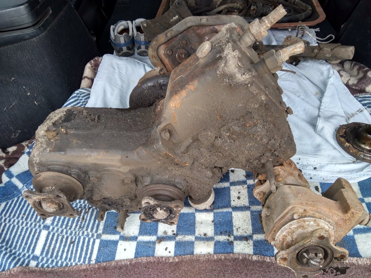

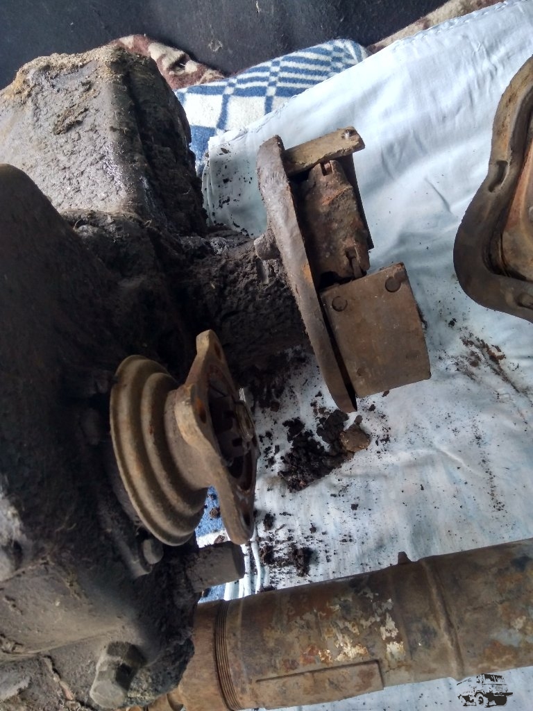

Добрый день други, вчера заехал на чермет куда притащили Газ 66 пожарка и обомлел, на раздатке стоит ком и карданчик выходящий назад с подвесным, договорился и сегодня её забрал оттуда. От радости голова плохо соображает, вопрос по поводу кома, там два выхода под трубки, зачем они? Подходят снизу, на фото будут сверху.

Там змеевик подогрева зимой масла, трубки к контуру с тосолом подключались раньше. Их можно просто заглушить. Ком работает и без них.

Насчёт этих трубок, столько ходит домыслов и легенд... Но покапавшись в инструкции к пожарному 66, скажу что они не под тосол, а под воду. Через них идёт перекачиваемая вода, затем в тепло обменник между двс и радиатора, затем через змеевик в баке насоса гур (да, представьте себе, и такой там был) и потом эта вода то-ли в бочку, то-ли дальше в рукав пожарный...

[ref]KIPILLNSK[/ref], Господи, нахрена столько нахуеверчено?

Скорее для охлаждения когда на месте всё молотит (в случае с пожарным авто). А так трубки эти в наших интересах не играют роли. У меня тоже такая ком на Садко стоит.
