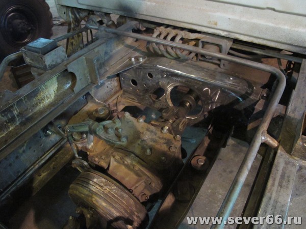

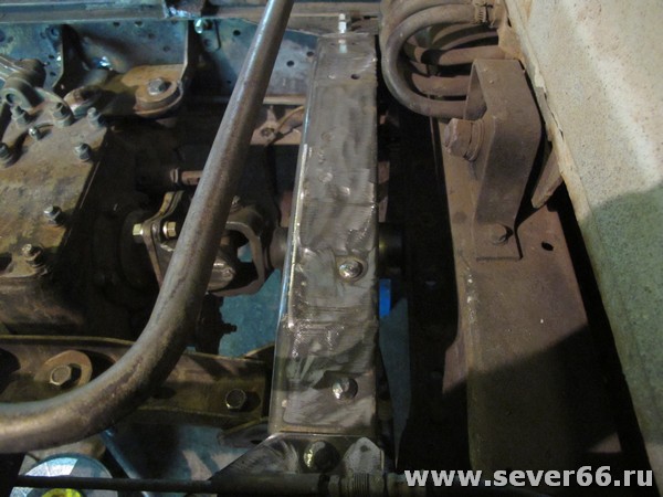

Подошёл, но в проём пришлось двигатель опускать без поддона, и пришлось немного потом обрезать задний лист для того, чтобы поставить поддон на месте. Мне не очень нравится монтаж, там придётся немного поработать болгаркой или плазмой, чтобы срезать лишнее на раме и облегчить людям установку на будущее.

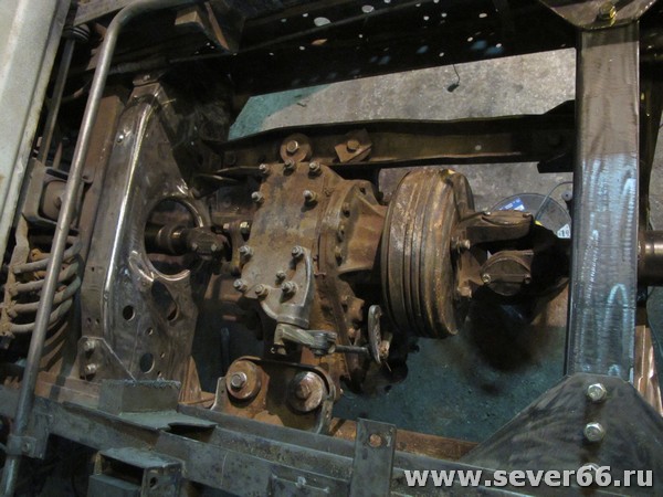

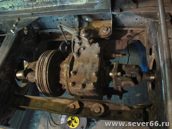

И энергоаккумуляторы встали как родные! Я так понял вал на который трёшётка одевается не меняли, а просто обрезали крепление тормозной камеры родной с кронштейна и приварили свой кронштейн на мост?
Как раздатка встаёт ещё не прикидывали? Подойдут-нет кронштейны её крепления (от 131-го) на раму самосвала или будете смотреть как её по-другому крепить? Поперечину на которой подвесной подшипник самосвала крепится, убирать надо будет или она не мешает?
С задним карданом что-то думали? Родной от 131-го удлинить планируете или от чего-то подобрать можно (например померить задний кусок кардана (от подвесного до моста) на авто МАЗ 5337 или кардан от КПП до среднего моста на КАМАЗах разных)?

По крепежу банок - точно так.
Раздатка встанет на поперечины 131, сами поперечины будут немного подрезаны и передняя 131я встанет сразу за той, которая держит подвесной.
Карданы все под переделку.
Вобщем всё ещё только начинается...
Ещё есть вариант срубить перемычку подвесного и увести раздатку вперёд, тогда сохраняются оба передних кардана, пока думаем.

comandor писал(а):....Ещё есть вариант срубить перемычку подвесного и увести раздатку вперёд, тогда сохраняются оба передних кардана, пока думаем.
Мне кажется это самый правильный вариант. Хотя-бы из-за того, что кардан переднего моста - слабое место. Во первых у него почему-то шлицевая очень быстро (по сравнению с остальными карданами на 131-м) умирает, а во вторых он довольно часто пытается загнуться на неровностях местности даже с таким расположением раздатки (сам разок гнул и знакомые гнули). А если её ещё отодвинуть, то шансов загнуть кардан будет значительно больше. Да и переделок в связи с заменой поперечины от самосвала на поперечину от 131-го не на много больше чем просто при установке поперечины от 131-го за родной поперечиной. Зато значительно меньше проблем с карданами.

Можно от 4502 зила кардан попробовать примерить, тоже короткий.

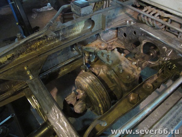

А задний мост не повело от таких наварок переварок? Или эксплуатация покажет?
- andrei
- Водитель
- Сообщения: 3034
- Откуда: г.Кушва Свердл.обл
- Благодарил (а): 30 раз
- Поблагодарили: 26 раз
Re: Самосвал ЗИЛ ММЗ-45085: уст. дизель + трансм 4х4 + лебёд
Ну я сильно сомневаюсь, что Юра его просто бездумно варил сплошным швом и всё. А если варить прихватками и с перекурами + следить чтоб не гнуло, то ничего и не погнёт. Там сложного ничего нет - только аккуратность.

варил обратно-ступенчатым методом, в смеси Каргон-18, отрезками примерно по 40-50мм, с последушим прогревом основных швов резаком до темной малины. Я не дипломированный сварщик, но по мере стараюсь учиться по электронной литературе и форуму чипмейкер. Ну и варю достаточно давно, рука набита. А так конечно, эксплуатация покажет, точную гарантию на подобную работу наверное никто не даст.
