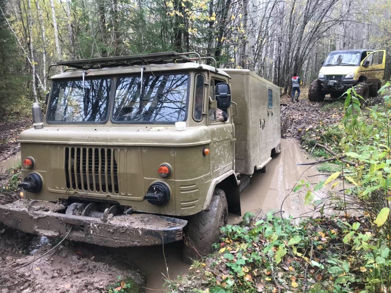

Катали как-то через овражек "за околицей" - просто на понимание сравнительных характеристик
Мы
[media]https://youtu.be/1AiWe5-GSO0[/media]
"Жёлтый"
[media]https://youtu.be/60jRCpyaKwQ[/media]
Мы
"Жёлтый"

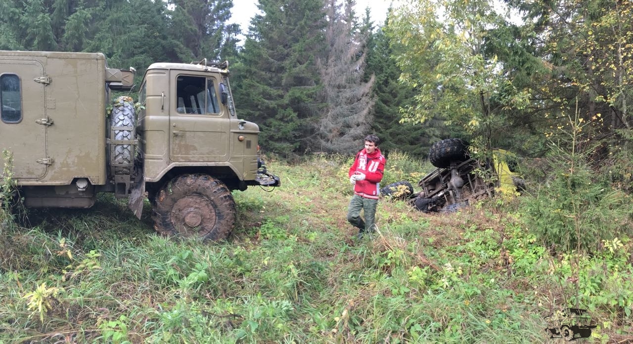

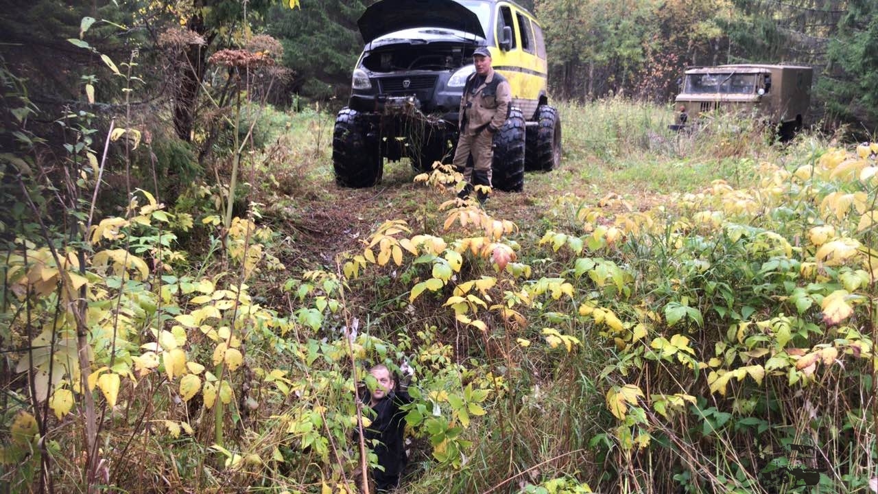

Недели две назад - умудрился он провалиться в карстовую воронку на безобидной поляне. Выбирались они оттуда пешком когда, к слову, увлекательно... Съездили за грибочками...
Через пару дней - съездили. 8 км старой заросшей дороги.
Зацеп лёбёдкой - вытянули репку

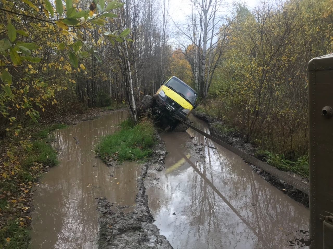

Ну а вчера... Скатали за ним же - на несколько десятков метров растянулся след декстрона из пробитого автомата...
Йа рулил сим чудовищем. Тупо вытащили его. Около 3-х км по старой просеке. Несколько десятков раз - перецепляли лебёдку. Часто из-за того, что этот паршивец - тупо шире глубоченной колеи... И протягивая его - приходилось её ещё расширять на 10-15 см. И сезон дождей - скоре в помощь тут был...
Ещё и "модное" безумие на нём - чисто гидравлическое рулевое...
Оказывается, что оно и без двигла "работает"
Но о-о-очень специфически. Это как раз результат того, что "ну не попал я в поворот"
Ну а это к вопросу глубины "плановых" препятствий.
Ну и видосы
[media]https://www.youtube.com/watch?v=7D7b_Dfcy6c[/media]
[media]https://www.youtube.com/watch?v=VWcJemdl0Iw[/media]
Ну и конечно - удачный проскок на обратном пути:
[media]https://www.youtube.com/watch?v=mX5JXqRnl2Q[/media]
Ну и видосы

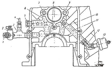

Потихоньку... по-маленьку... движемся вперёд
Разобрались с давлением масла. Напомню. После переборки двигателя оно зашкаливало. На самой кондовой двухпоточной системе с центрифугой без проставки. Прогретые холостые - 4, минимум. Пару раз рвало шланг на маслорадиатор, один раз - привод маслонасоса.
Вцепились в проблему, всё изучили. За несколько дней перебрали "перед" у мотора.
Затык оказался в клапане "5".
В боковое отверстие "поменьше" была вставлена трубочка для смазки шестерён ГРМ, а в "побольше" - закручен винтик её крепления. И смысл этого плунжера потерялся.
Убрали эту "систему".
Итого - такое впечатление, что на тех же самых регулировках карба и зажигания, двигателю стало легче крутиться
Давление при заводке на слегка повышенных холостых - 4. На прогретых - 2. Показания проверили контрольным манометром. Датчику, который был до этого - ещё и мозги свернуло давлением, которое было.
