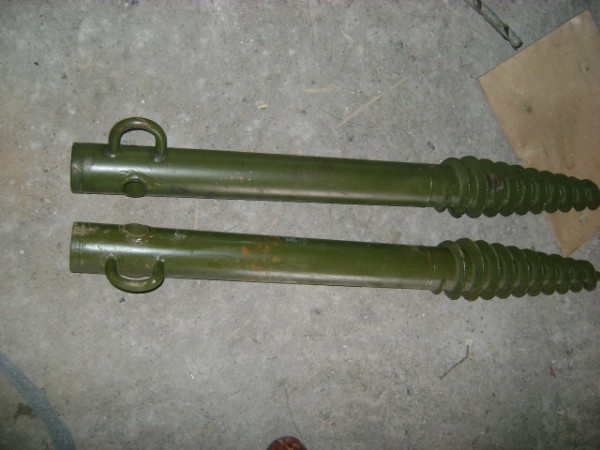

как думаешь, если бы был "штопор", помог бы?

что такое "штопор"???

смотря какой грунт.
желательно ставить пару штук если грунт слабый.

Буришь бензобуром (заранее купленным) метра на полтора и вкачиваешь туда столб. За него лебедишься. Или колесо вкапываешь. Куда надежнее, чем шурупы в землю
тут блин, деревья иногда выдергиваешь, а вы говорите саморезы по земле
