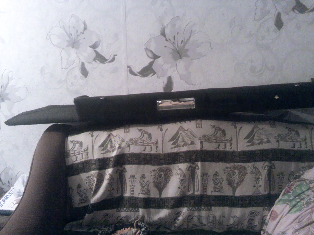

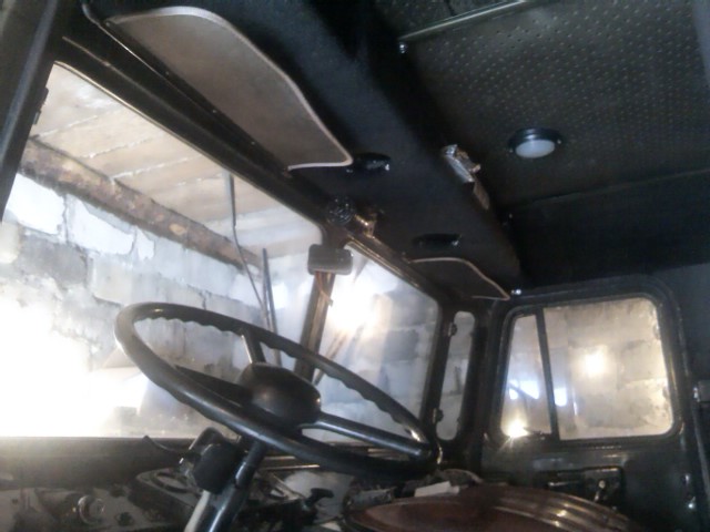

Всем привет вот сделал полочку идею я взял у одноклубника МАКА обшита карпетом

Accord93mel писал(а):Всем привет вот сделал полочку идею я взял у одноклубника МАКА обшита карпетом
Можно про полочку подробнее как крепил и из чего делал был бы очень благодарен за фото или хотя бы эскизы

Я делал как здесь только немного изменил полочку http://www.kaban4x4.ru/forum/viewtopic. ... =100#p2529
Огромное спасибо Маке

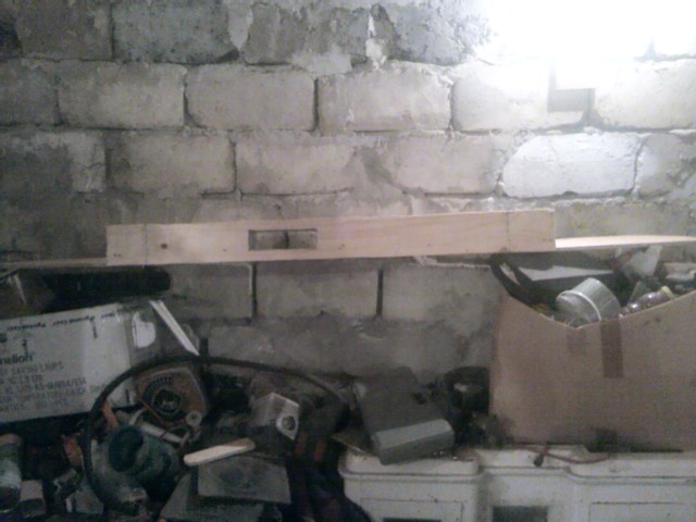

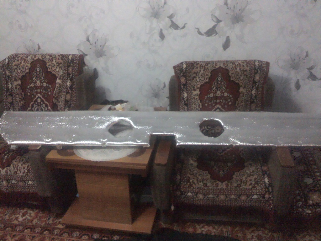

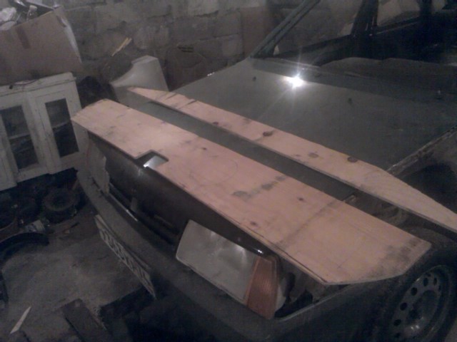

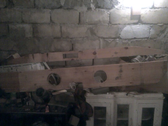

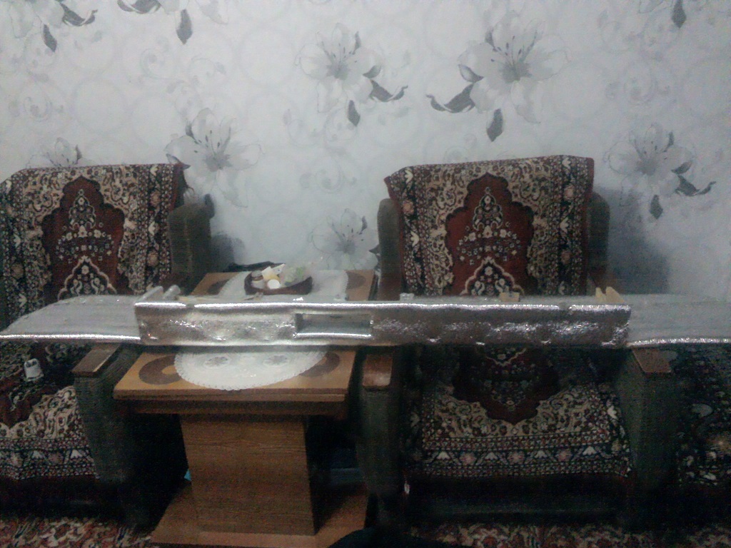

Вот фотки полочки в кабину если что заинтересовало пишите отвечу материалы фанера,пенофол,карпет,шурупы,уголки,степлер.Полочка закреплена в кабине в шести точках
Остальные фото здесь http://my.mail.ru/mail/accord-93-mel/ph ... bum_id=430
