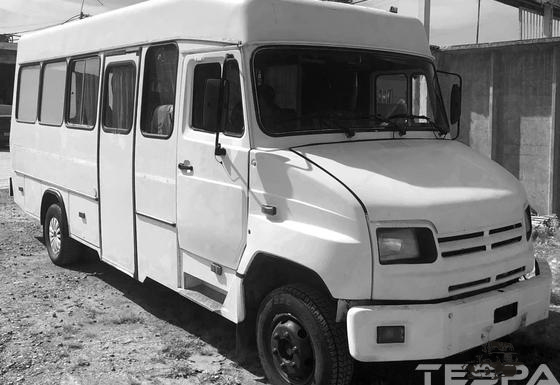

Всем привет! Почитал тему, она ушла куда то не туда. У меня ситуация следующая. Хочу купить кавз ( бычок автобус) и сделать его полноприводным. Донора нашел, теперь вопрос, как сделать его 4х4? Мосты зилов кие втыкать? Или с рамой как то колдовать еще надо? Может 66 мосты лучше? На фото что из чего хочу сделать.

66 тые умрут под этим весом в лесах,зиловские тоже шляпа,камазавские само то будут,и запас прочности норм,и колеса достойные встанут. :wink:

В лесах, вперёд поперечины рамы умрут,на бычковском шасси,они довольно бестолково исполнены.

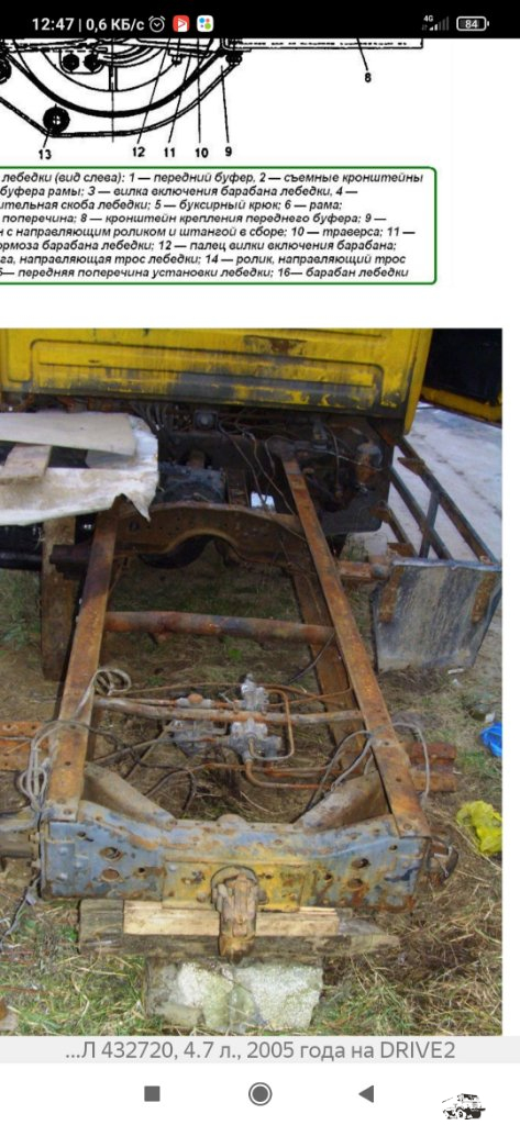

Как исполнена рама 4327 я не знаю.Речь идёт бычковском раме.Сами лонжероны очень крепкие,а поперечины хлам,даже на шоссейном использовании долго не терпят.

Странные вопросы для человека,который планирует перестроить грузовик.Я всего лишь указал на недостатки рамы,а как их исправить,дело исполнителя.Подобные перемычки рамы много где используются-ман 8.150,маз 4370 и на этих машинах они не лопаются.Можно подсмотреть и изготовить подобные.В первую очередь,лопаются передние две перемычки,в принципе можно поменять только их.На первых маз 4370 передняя перемычка была сделана по типу Бычковской,после ее поменяли на сборную,из швеллера.Сделано довольно грамотно,можно подсмотреть и скопировать.PS.Упустил,под раздатку тоже перемычки переделывать и заднюю менять,если фаркопом планируете пользоваться.

Хватит ему газоновских мостов,они даже помощнее бычьих будут.С рамой тоже не велики заморочки,был бы слесарь толковый и сварщик хоть завалящий.

Нашел заднюю часть рамы 4327,от бычка только одна перемычка,та,что труба.

Лонжероны бычковские? Правильно понимаю, что надо посеречены приварить помощнее и будет норм?
