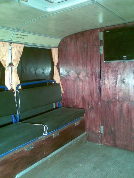

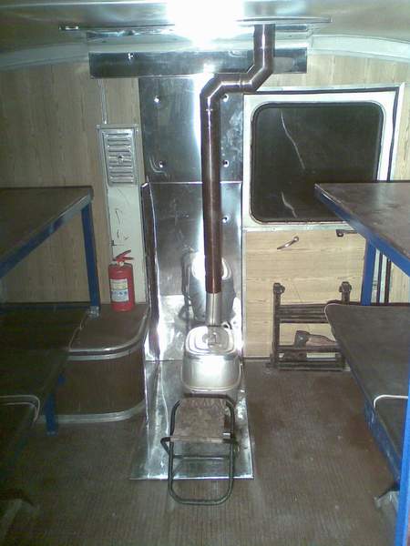

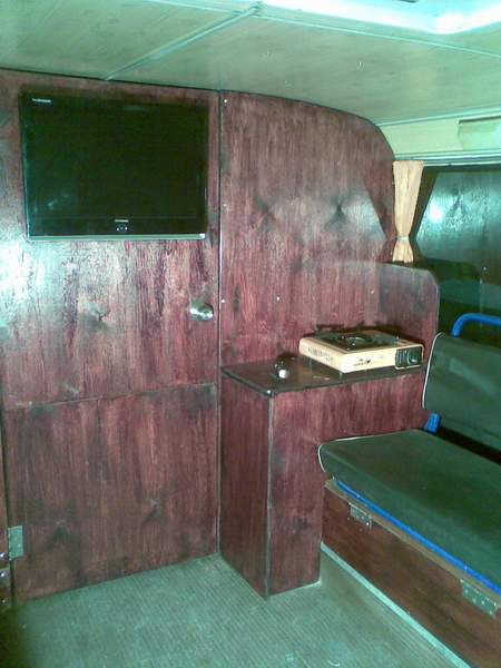

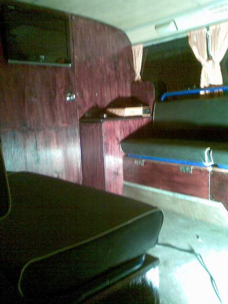

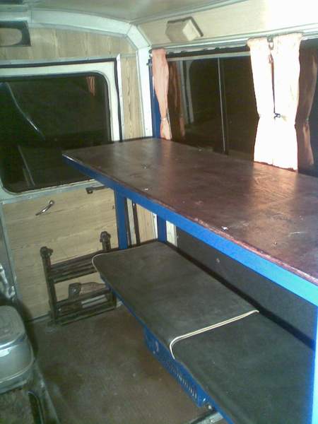

Сразу скажу, что задачи сделать кемпер с евроремонтом, который завезет все блага цивилизации в те края, где ее никто не видел - не было. Ибо, я туда езжу, скорее за обратным - немного одичать и отдохнуть от самой цивилизации. Кроме этого были ситуации и с проваливанием под лед и с полной засадой в болоте, и с кучей народа в грязных сапогах, которые не совсем совместимы с фешенебельной отделкой.
Отсюда и решения по энергетике в кунге - максимальная мощность по 220В - 0.5 квт для одного телевизора (может мини-холодильника?) и зарядников для телефонов, если надо больше - выносным генератором.
Из отопления к штатной автономки ОВ65 и двум тосольным радиаторам от движка добавил буржуйку (если честно, то на зимовках в лесу пользуюсь ей, не из-за экономии дизеля, а как-то душевней).
Летом на ее место планирую поставить туалет (но это еще под вопросом).

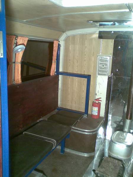

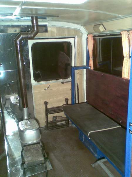

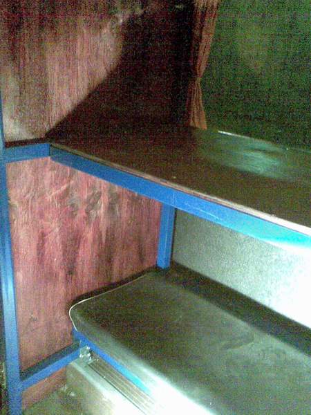

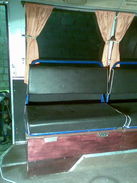

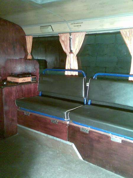

В заднем 4 спальных места
Когда ездили на Пелым - убирали буржуйку и грузили две мощные резиновые лодки с двигателями, вещами и около 400 литров бензина (там переход по воде был длинный)

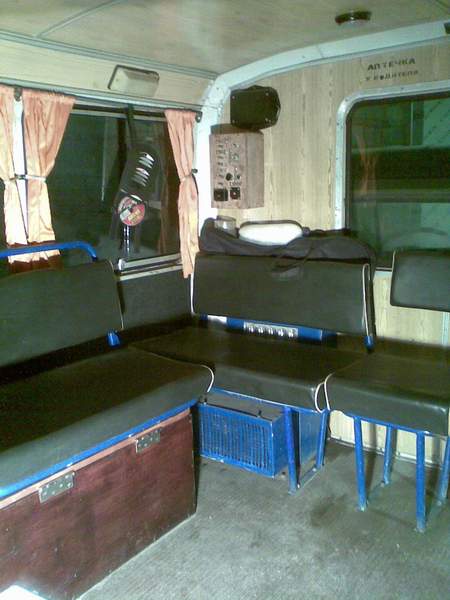

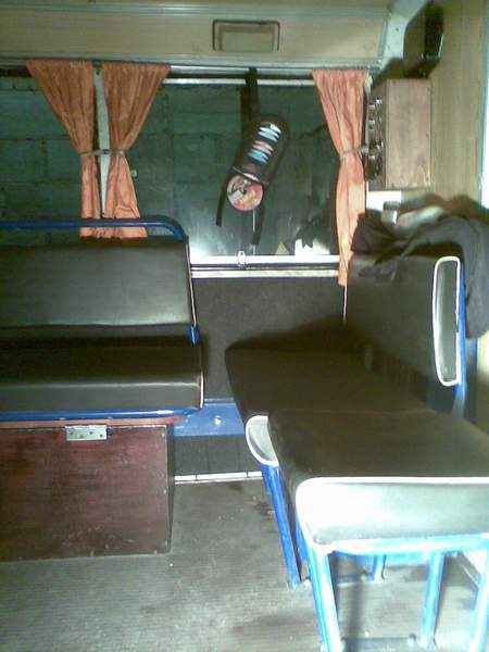

Передний отсек 10 сидячих мест, либо 3 спальных. Под сиденьями рундуки. Газовая плитка (с ней рядом будет рукомойник). Телевизор. По центру убирающийся столик.

Электрику еще не доделал,
но мысли делать пока как писал выше: задача максимум - небольшой холодильник, если нужно больше - выносным аккумулятором. Ну и 12В тоже только для мелких бытовых задач.
Ну и потенциальный туалет на лето вместо печки - но еще не определил нужно ли это.

Кунг внутри наверное такой же только у тебя дверь назад а у меня впереди справа. А у тебя люков два или один и остекление двойное ?С туалетом несоветовал бы летом запах присутствует видел ивеку фургон сделаную под дом на колёсах на ходу всё класс на стоянке не айс они вообще перестали им пользоваться хотя всё герметично и дверь с уплотнителями, внизу ёмкость по заполнению сливают.

У меня две двери: впереди справа (на фото ее нет) и задняя в торце с лева. Два люка.
Исполнение северное, утеплен, штатная автономка и предпусковой нагреватель,
но стекло одинарное.

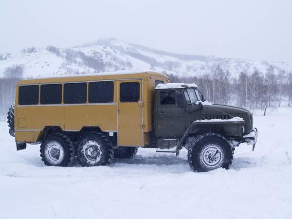

quq , когда разбирали для утепления стены кунга то увидили что он был такого же цвета как твой на фото перекрасили они его пульвером хорошо без подтёков и просветов а вот как прокрасили между кабиной и кунгом загадка. Мож маленьким валиком с удлинителем? Стоит у тебя лебёдка и переднею не думаешь ставить и в каком ты регионе? Во сколько вопросов.

Старина писал(а):quq , когда разбирали для утепления стены кунга то увидили что он был такого же цвета как твой на фото перекрасили они его пульвером хорошо без подтёков и просветов а вот как прокрасили между кабиной и кунгом загадка. Мож маленьким валиком с удлинителем? Стоит у тебя лебёдка и переднею не думаешь ставить и в каком ты регионе? Во сколько вопросов.
отдам на покраску когда потеплеет, наверно валиком с удлинителем.
лебедку хочу поставить заднюю родную, т.к. за несколько случаев засаживаний вытаскивать приходилось только назад. Но пока 100 тыс.руб. жалко, а б/у пока не попадались (КДОМа и валов тоже нет).
по поводу передней есть мысля, что увеличения загрузки передка при легком кунге и задними двумя мостами существенно ухудшит проходимость. поэтому переднюю пока не рассматриваю
