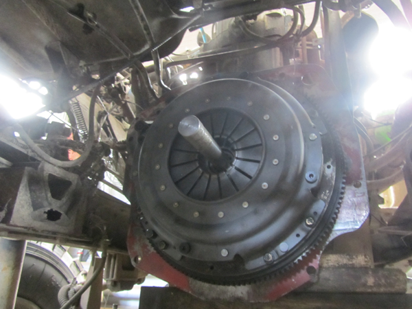

Есть продвижения: заменили плиту и установили сцепление.

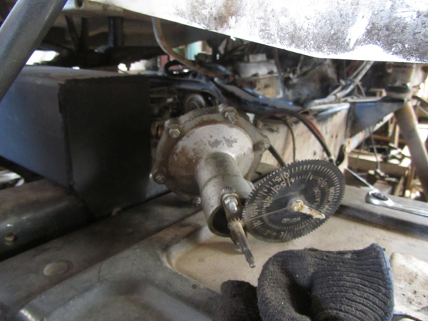

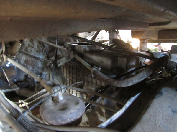

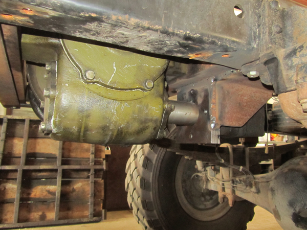

Установили КПП от ЗиЛ-131. Пришлось изготавливать кронштейны крепления картера сцепления к раме. Первичный вал укоротили и проточили посадочный вал под подшипник маховика. Рычаг переключения передач не совпал с отверстием в полу кабины. Рядом с рычагом стоял кран подкачки: теперь будет установлен автомат давления.

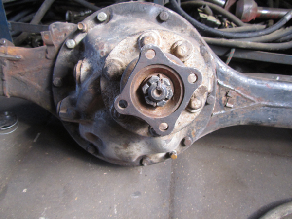

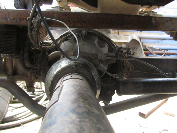

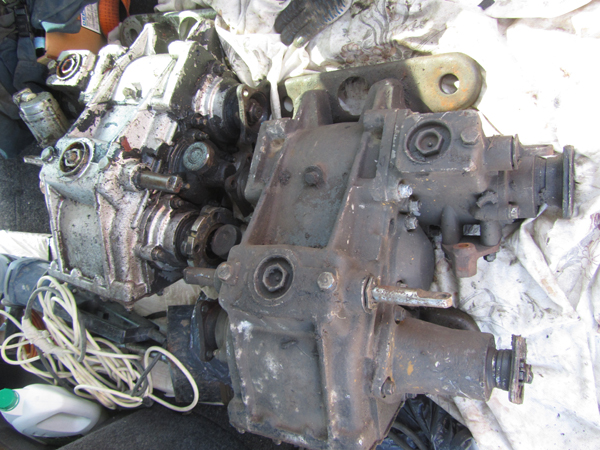

Наконец-то забрал раздатки. Взял две зеркальные РК от БТР-70. Посмотрим, как и что из них получится собрать. Внутреннее устройство, вроде бы, позволяет коммутировать вход и выходы в произвольном порядке. Можно, например, ехать только на переднем мосте. Возникают вопросы со стояночным тормозом. Сперва я собирался ставить РК от ЗиЛ-131, но у продавца что-то не сложилось, потом мне было недосуг.... так и не срослось. А тут подоспели давно обещанные армейцы. По крайней мере, не придется переворачивать редуктор моста. Вот две фотки: на отдельно лежащем мосте редуктор перевернут. Видно, на сколько хвостовик смещается вверх и вправо. Даже в моем случае кардан окажется критически близко к картеру сцепления и переходной пластине. К тому же, у РК ЗиЛ слишком массивный корпус в части выхода на передний мост, что ухудшает геометрическую проходимость.

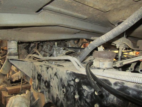

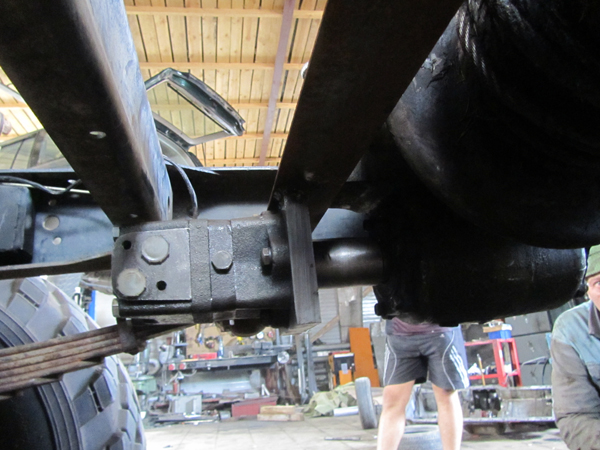

Не останавливаясь на достигнутых трудностях, мы быстро находим новые. Например, в процессе установки ПГУ сцепления выяснилось, что мы бы его и не поставили, если б сразу не подняли кабину на 130 мм. Из-за временных передних проставок из водопроводной трубы на 100мм пока не удалось полностью закрепить ПГУ - надо еще чуток поднять кабину. Так же помешал тормозной кран и его пришлось перенести назад. Теперь предстоит изготовить новую тягу длиной 700мм.
На заднюю лебедку установили гидромотор. Решили изготовить прямой переходник, т.е. без использования кардана.

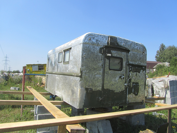

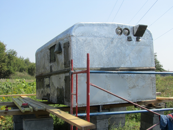

Пока идет рутинная работа с шасси, занялись обработкой кунга. Его так же зачищаем до металла перед покраской. Особенно пришлось повозиться с днищем.
