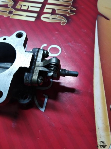

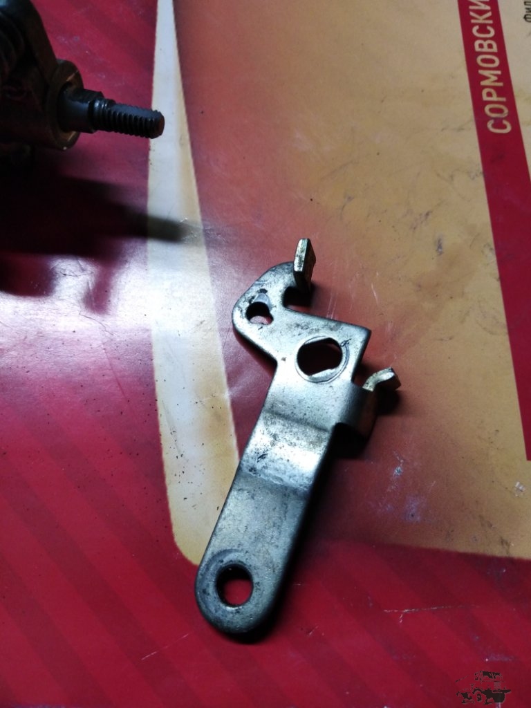

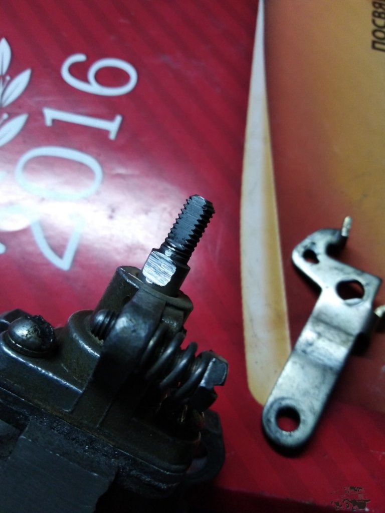

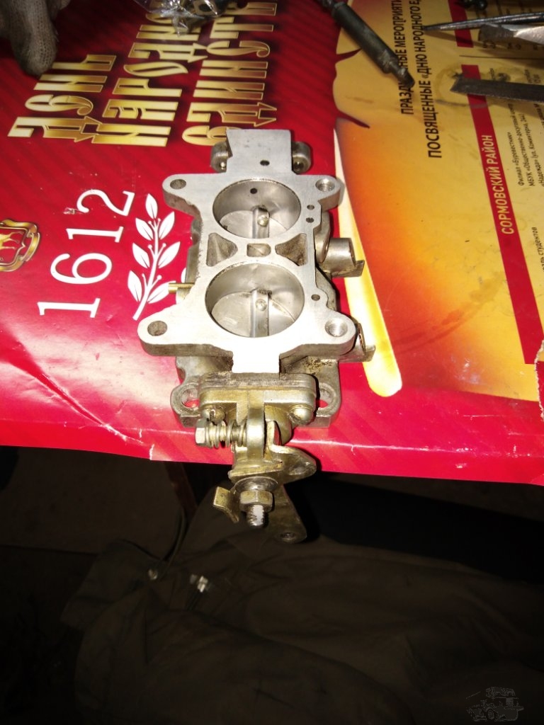

Сегодня выдалось немного времени... Занялся приводом заслонок и тросиковым механизмом...

Доработка карбюратора К-126Б, К-135.
toothpick писал(а):[post]380091[/post] Занялся приводом заслонок и тросиковым механизмом...
Очень не советую делать тросик на газ. Я себе тросик ставил на ниву, на 66й (и на 66й с двумя карбами), каждый раз обратно переделывал на тяги. В тросик вода зимой попадет и он заклинит, стирается волосится ржавеет, надежность его в десять раз меньше чем у тяги, усилие на трение у тросика тоже больше. Если есть хоть какая-то возможность сделать тяги вместо тросового привода, лучше сделать тяги

micky писал(а):[post]380221[/post]
Я ОЧЕНЬ МНОГО автомобилей переделал... И много УАЗиков обрели тросиковый привод педали газа.
Плюсов намного больше, чем минусов! А если" руками" да еще и с головой подойти к решению данного вопроса, то и минусов не найти.
Я все же рискну, а о результатах выложу где нибудь фото отчетик... В профильной теме...

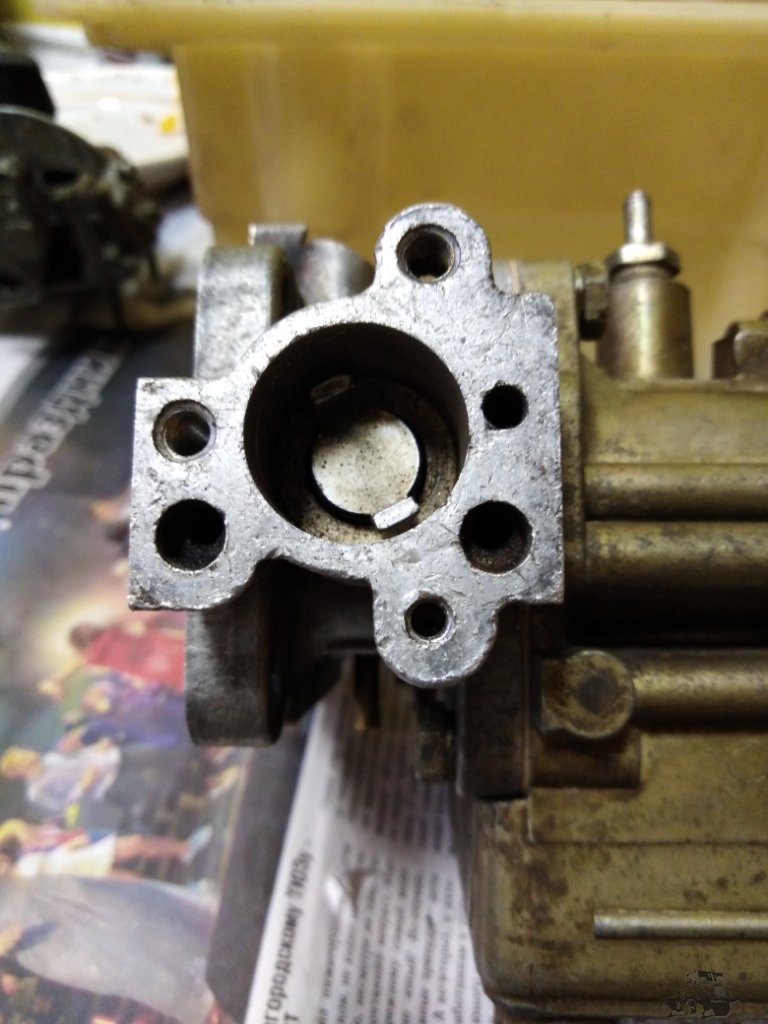

Вопросик...
Как обойтись с отверстиями от вакумника?
Просто глушить? ...
В "ответке" стоят жиклеры...
Просто глушить? ...

Вот и отверстия...

toothpick писал(а):[post]380496[/post] Как обойтись с отверстиями от вакумника?
Просто глушить? ...
Да просто глушить (я прокладку без отверстий делал), жиклеры можно выкинуть. Надо еще тягу мембраны снять и загнуть, так чтобы не работала и мешала, а лучше мембрану целиком удалить.
