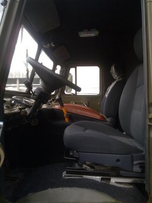

Region18 писал(а):переделали рычаг коробки передач, теперь он в нужном и удобном месте :)
И как теперь? Удобней? :)
Да, и удобней, и привычней
Нравится всем кому показывал :)

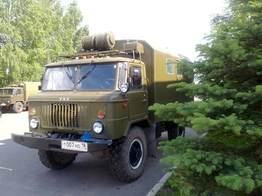

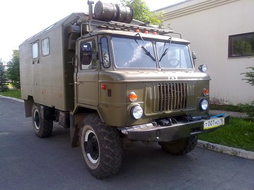

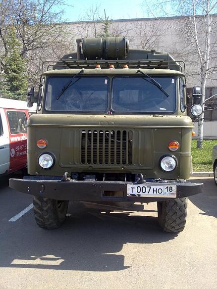

внешний ремонт и регистрация автомобиля завершены! УРА!
приступаю к ремонту электропроводки, после чего будет выполнено обустройство кабины и кунга :)
а пока фото для истории :)

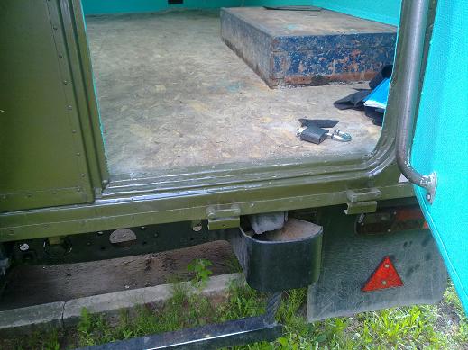

фиксирую промежуточный этап подготовки авто :)
Принимайте, все работы 100% ручной труд :)

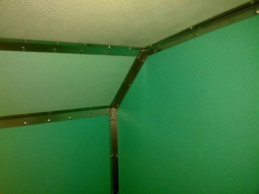

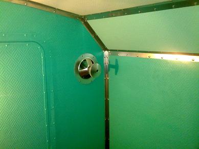

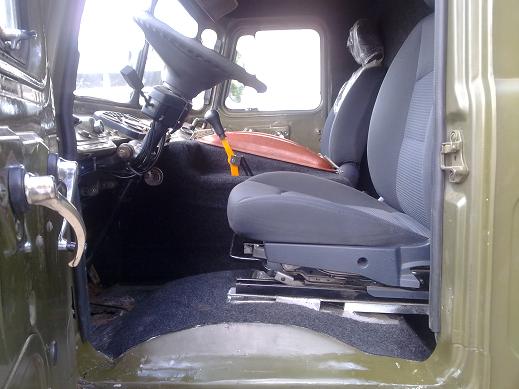

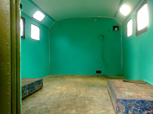

и так - Кабина:
- битумная шумоизоляция,
- выравнивание стен теплоизоляционным материалом
- оклейка карпедом
Кунг:
- прошкуривание всех поверхностей
- оклейка стеклообоями
- покраска стен
- покраска металлических элементов в цвет "металик"
времени ушло почти месяц вместе с подготовкой
Region18
Сообщения: 262
Откуда: Удмуртия, Ижевск
Re: Сбылась мечта идиота
Сообщение Region18 »
а теперь фото :)

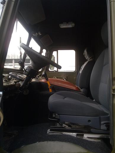

Region18
Сообщения: 262
фото кабины

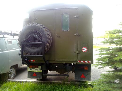

общий вид авто для истории ;)
и поклон до земли мастерам-умельцам!!!
От чего сидения?
Region18
Сообщения: 262
Монах80 писал(а):От чего сидения?
от Мазды 2, у жены такой авто, сначала померял - по параметрам для Шишиги подходят,
заказал и привез из Сочи, были новенькие в упаковке :)
Сообщения: 2898
Благодарил (а): 308 раз
Номер на авто шикарный!!! :D Сдается мне в наших рядах Жеймс Бонд :D :D :D
Хорошо получается......
Region18
Сообщения: 262
ВеАн59 писал(а):Номер на авто шикарный!!! :D Сдается мне в наших рядах Жеймс Бонд :D :D :D
спасибо, коллега!!!
номера получил в порядке общей очереди :)
SergTT
Сообщения: 197
Зарегистрирован: 30 ноя 2006, 19:40
Откуда: Тихвин, Ленинградская обл.
Сообщение SergTT »
Красиво всё внутри, молодец !
А на полу вроде линолеум ? А при минусовой температуре он не потрескается ?
Region18
Сообщения: 262
SergTT писал(а):Красиво всё внутри, молодец !
на полу пока кроме фанеры ничего нет :) если ты про кунг ;)
в планах - покрасить или покрыть водоотталкивающим средством (да хоть лаком ;) ) а по верху в планах положить промышленный линолеум, т.к он попрочнее :)
в кабине на полу, под ногами, будет лежать виртуозно вырезанный коврик из резино - войлочной дорожки, той что кладут в домах пред входными дверями ;)
