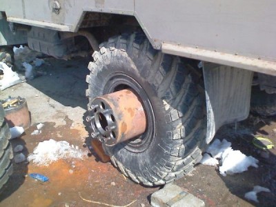

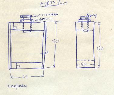

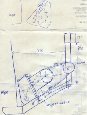

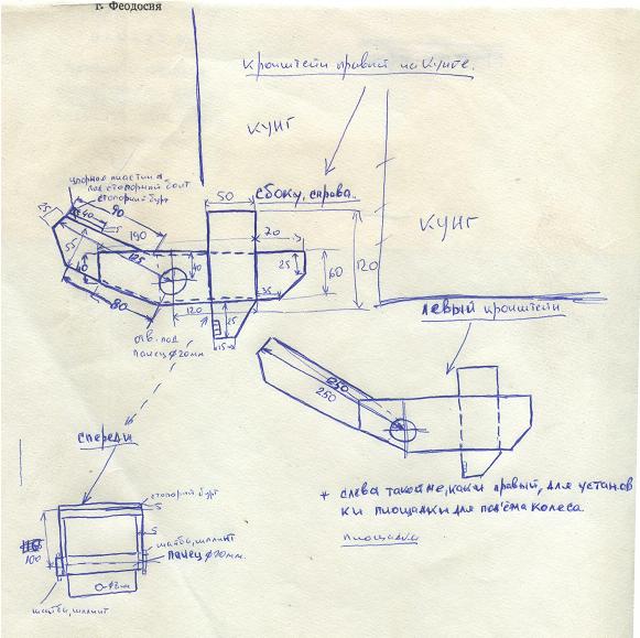

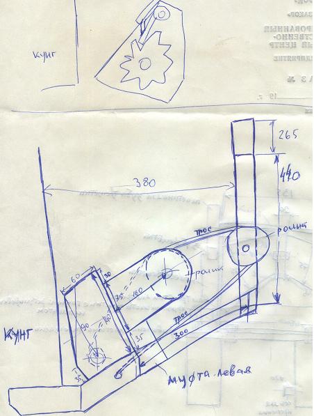

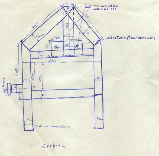

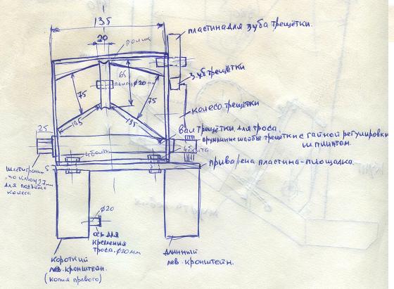

Есть ли у кого чертежи сей девайса

ВеАн59 пнул ( я такой ленивый...) пошёл и померял... может пригодиться кому...

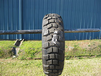

А вот такую резину для 66 кто-нибудь видел? Я не встречал.
http://www.avito.ru/sankt-peterburg/zap ... 6_77881459

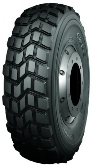

или вот. Что одно американское - можно шесть китайских взять. размер и качество одинаковое. Правда диски на 20 надо колхозить., А так и на асфальт и на говны. (универсальная) :D
