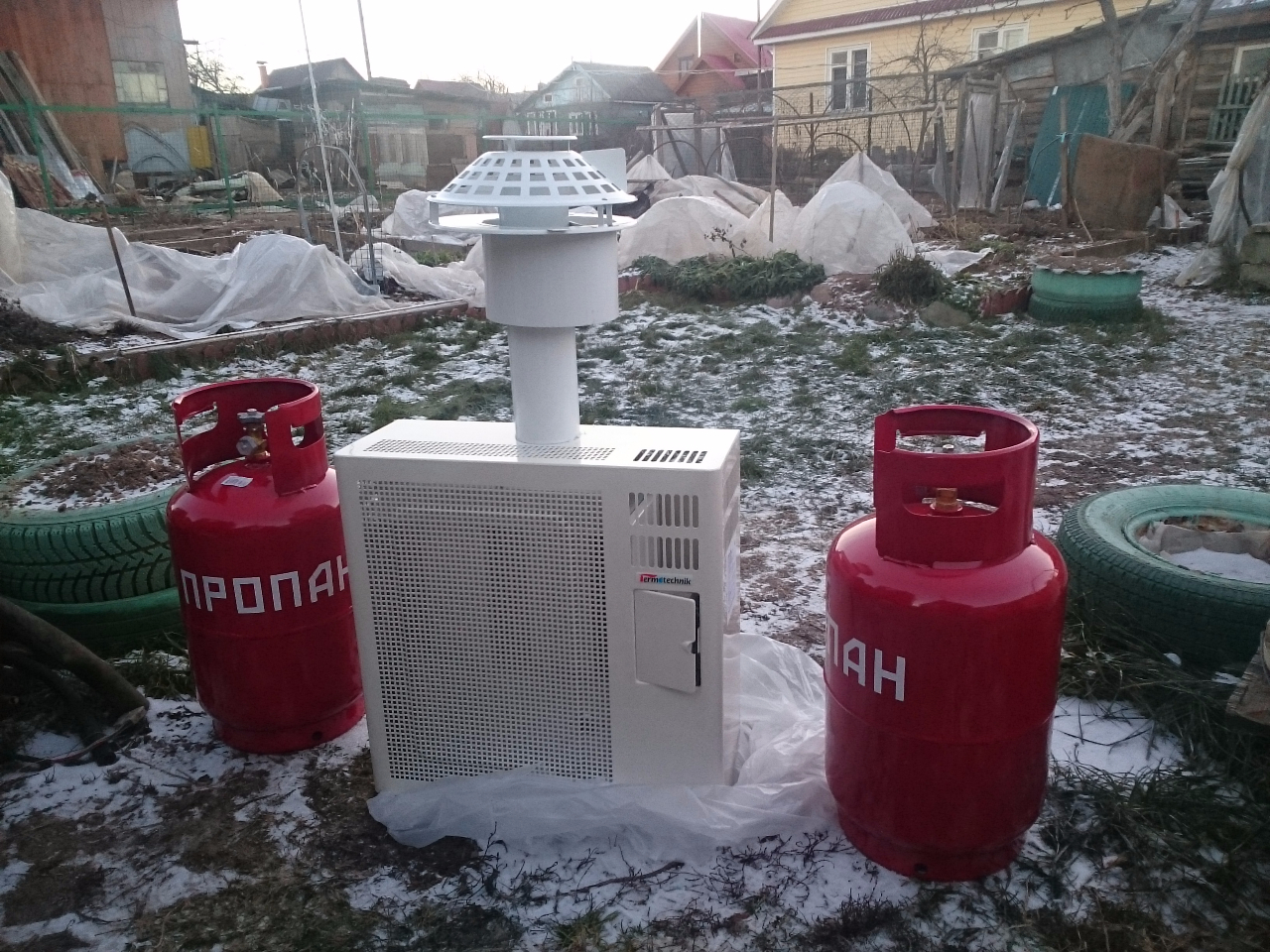

Быстра сказка сказывается да долго дело делается

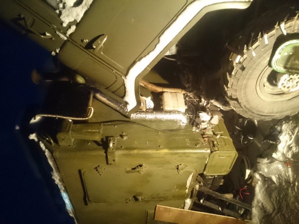

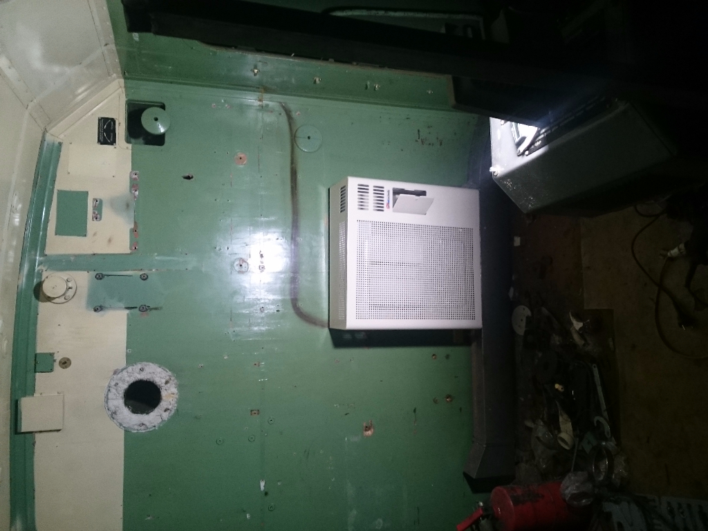

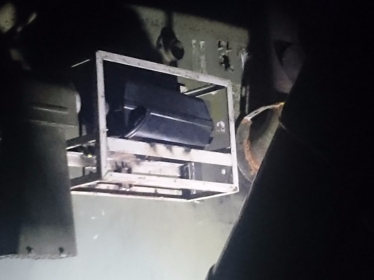

Приехал газовый конвектор и планар.
Планар занял место Овешки.
Конвектор под ним.примерка одного и другого

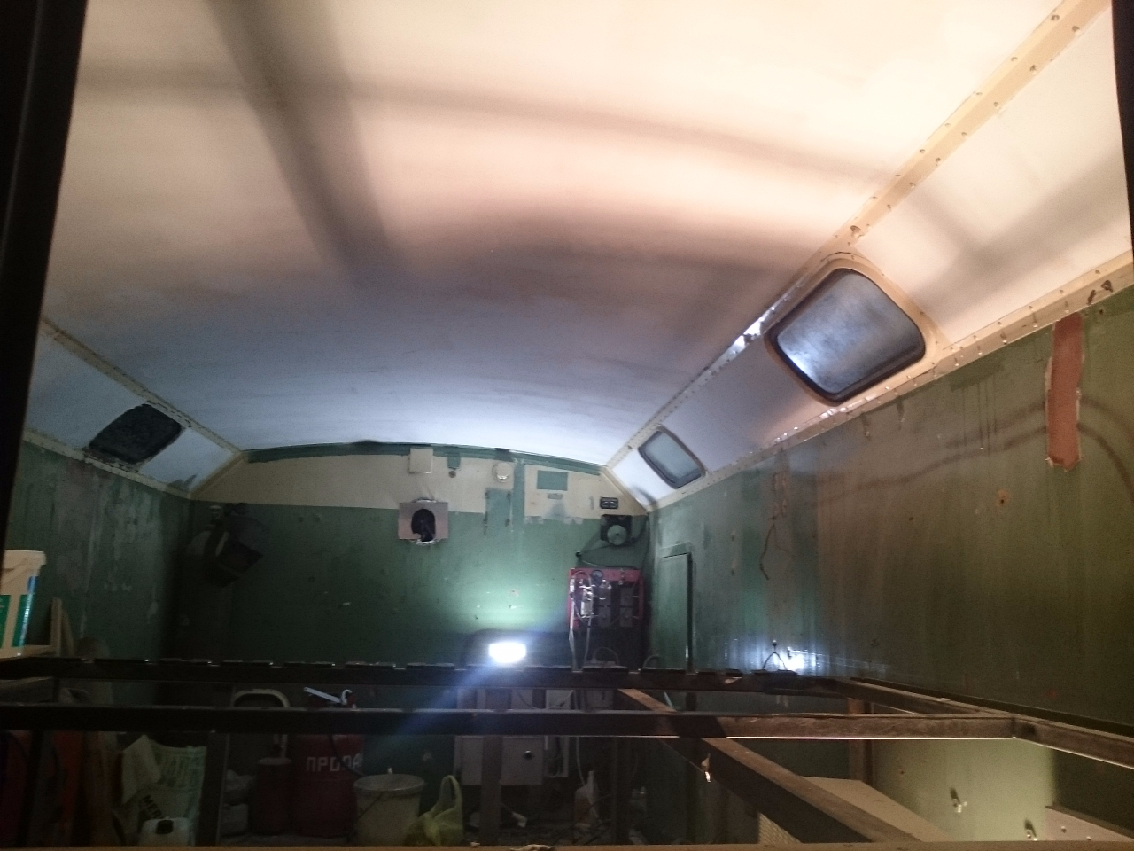

После того как заработало отопление и кунг был прогрет.
Занялись потолком.
Две недели специально обученные человек выравнивал и красил потолок.
Занялись потолком.

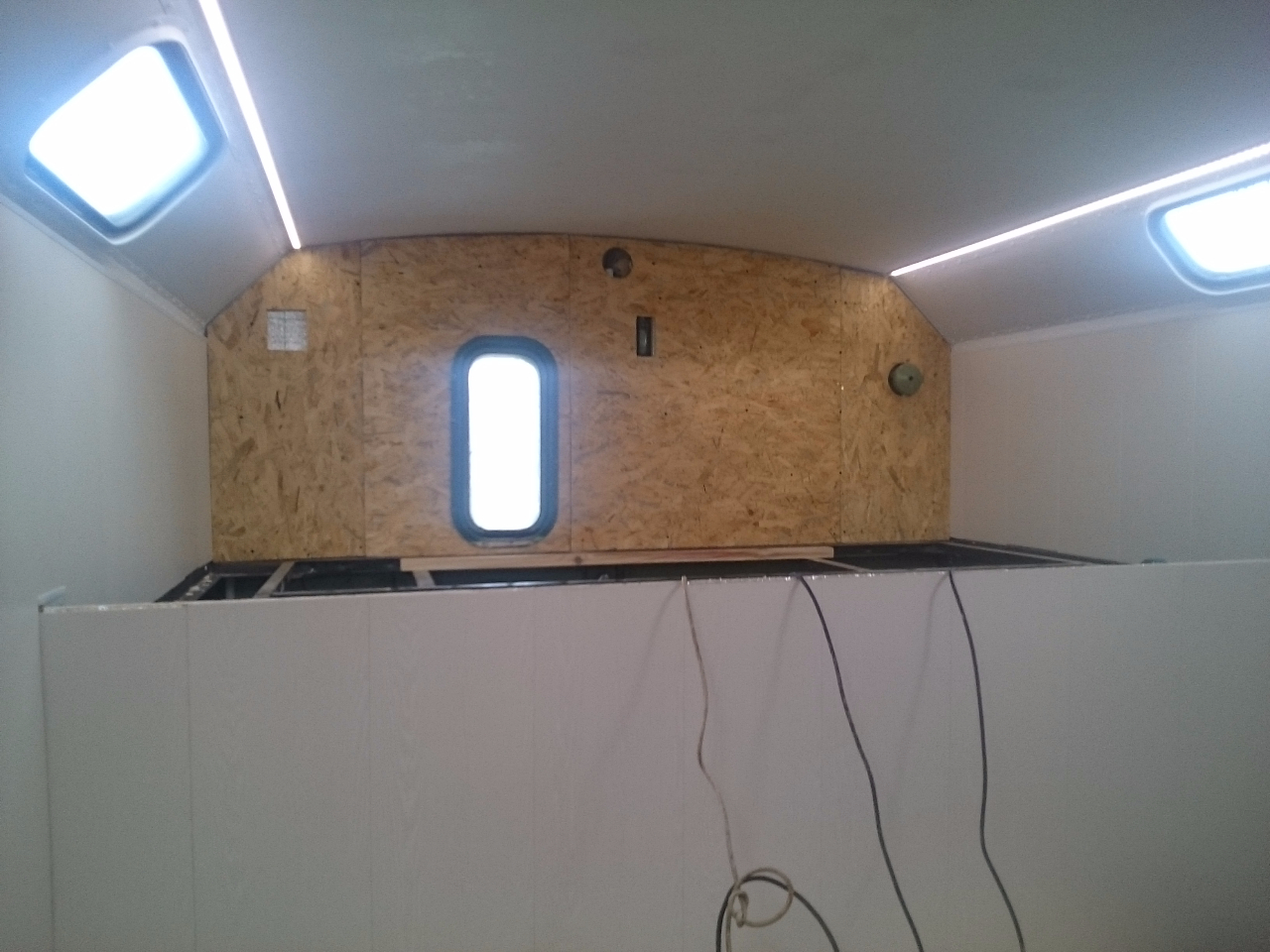

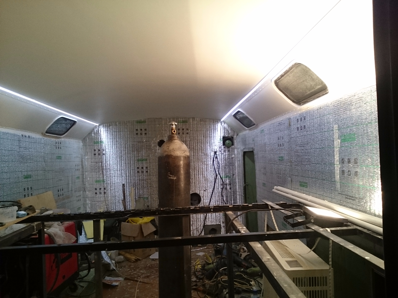

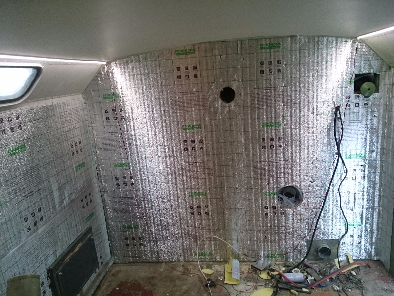

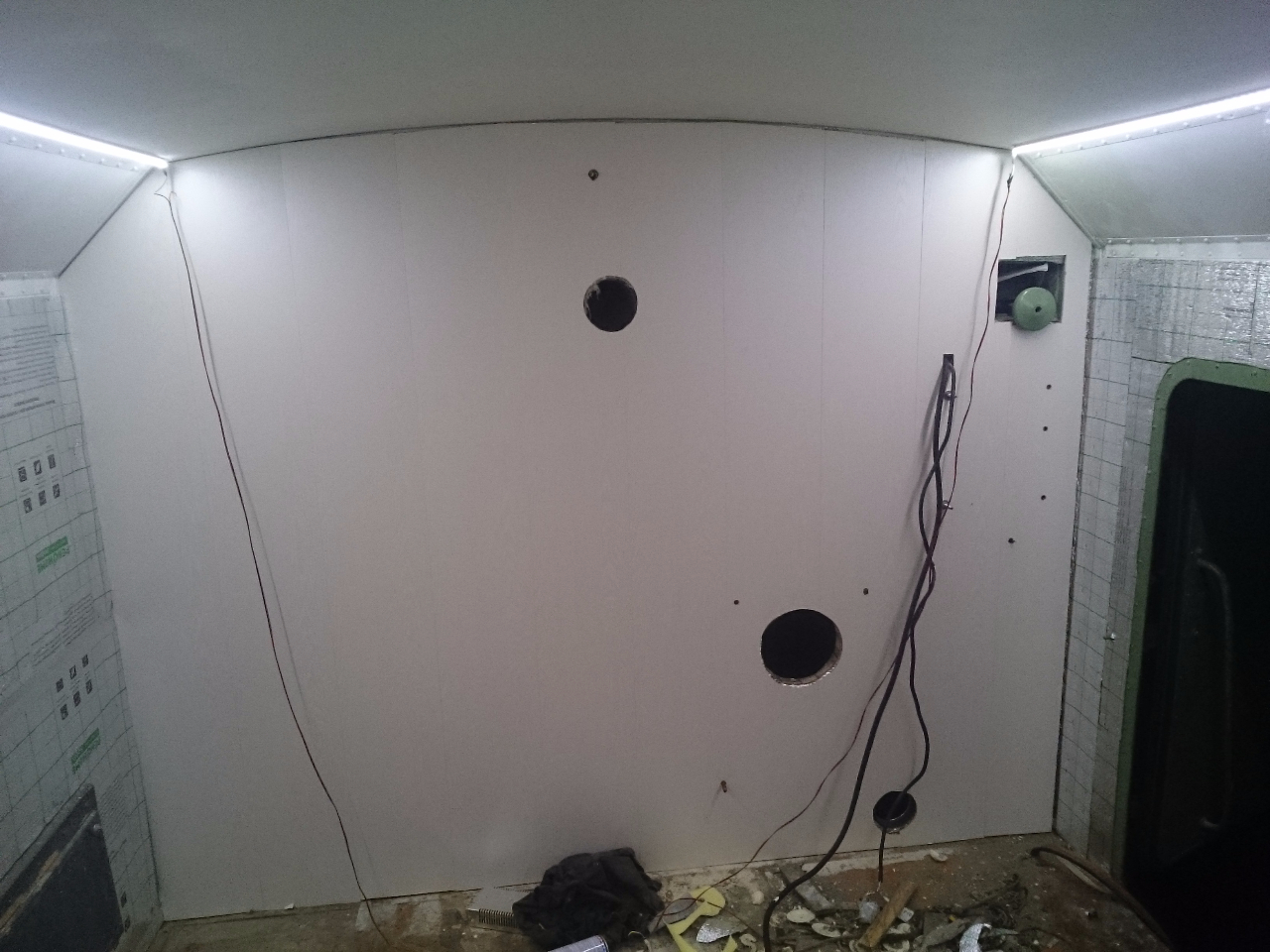

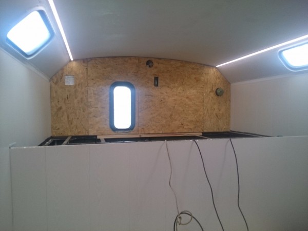

Так как высота потолка в кунге в самой высокой точе 1790мм. Освещение решили делать ленточное светодиодное.
На стены уложил 1мм фольгировыной теплоизоляции.
И задекорировал стновыми мдф панелями.
Задние двери по уровню кровати закрыл декоративной фальшстеной с окошком.
Через двери доступ будет только в отделение под кроватью (багажник).
