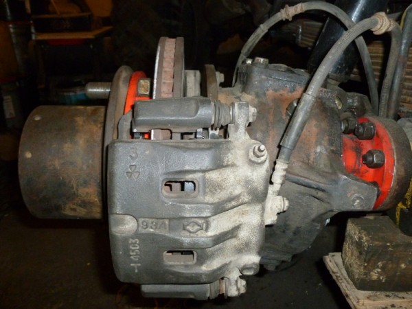

DRU писал(а):СанСаныч78 писал(а):Рама не укорачивалась, задний мост уехал назад до конца, а хотя нет перед обрубил по рессоры)) Тормоза ... как много в этом слове для шишковода))) нужно закончить , чтобы рассказать)) пока бюджет со всеми железками и токарками подбирается к полтиннику)))
Добрый день!
Тоже очень хочю поставить дисковые тормоза на свой 66-й, собираю разную информацию.
Скажите, пожалуйста, во сколько вылился бюджет изготовления дисковых тормозов, и суппорта от чего?
На самом деле от того какие будут суппорта мало что зависит , я ставлю двух поршневые от ниссана ( стоят на многих моделях) шесть суппортов в сборе 12 тыс, проставки между ступицей и диском 20 тыс , диски около 10 тыс .

Re: проект Бычара
СанСаныч78 писал(а):Да ,еще мелкая токарка и куча работы своими руками .
Мне предложили зделать тормоза за 50т.р. диски самождельные супорта от газели.

Re: проект Бычара
DRU писал(а):СанСаныч78 писал(а):Да ,еще мелкая токарка и куча работы своими руками .
50- это адекватная цена, главное , чтобы качество было.

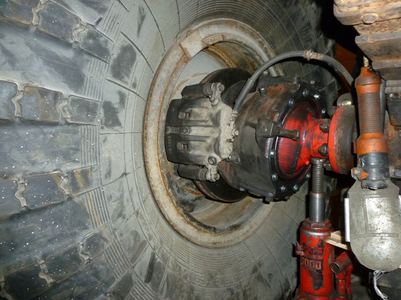

Re: проект Бычара
Первая примерка колеса))

Re: проект Бычара
Кому интересен бюджет тормозов
проставка под тормозной диск 5500* 4
тормозные диски 2200*4
суппорта 6*2000
планшайба под суппорт 2*1500
болты крепления торм диска 48*30
проточка ступиц 4* 500
укорачивание шпилька-гайка 24*50
колодки новые 4*1200
итого 55240
суппорта 6*2000
итого 55240

Re: проект Бычара
СанСаныч78 писал(а):Кому интересен бюджет тормозов
суппорта 6*2000
итого 55240
Это сумма под заказ? Или свои потраченные деньги?
СанСаныч78
- Сообщения: 85
- Зарегистрирован: 15 май 2013, 14:39
- Модель: ЗИЛ
- Откуда: Петропавловск на Камчатке
Re: проект Бычара
Тормозные диски прадо 120 , суппорта террано 50 кузов . Да это к сожалению только свои потраченные деньги , вся сборка , подгонка ( без болгаринга не обошлось) нарезание резьб собственноручно .
zomtag
- Сообщения: 76
- Зарегистрирован: 03 сен 2009, 14:15
- Откуда: ЯНАО г.Губкинский
Re: проект Бычара
СанСаныч78 писал(а):Тормозные диски прадо 120 , суппорта террано 50 кузов . Да это к сожалению только свои потраченные деньги , вся сборка , подгонка ( без болгаринга не обошлось) нарезание резьб собственноручно .
Доводи до 50т.р. под ключ +доставка, небольшая очередь выстроится, и я в том числе.
