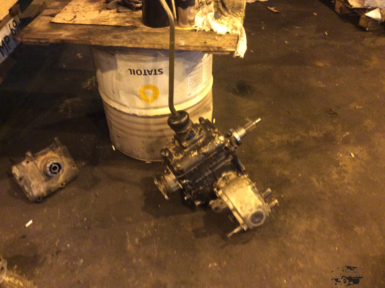

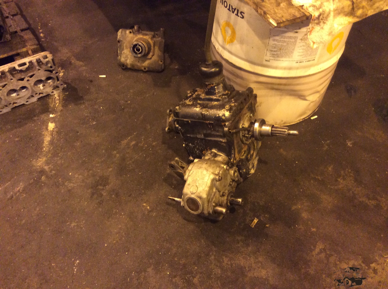

Да, коробка тоже собралась...

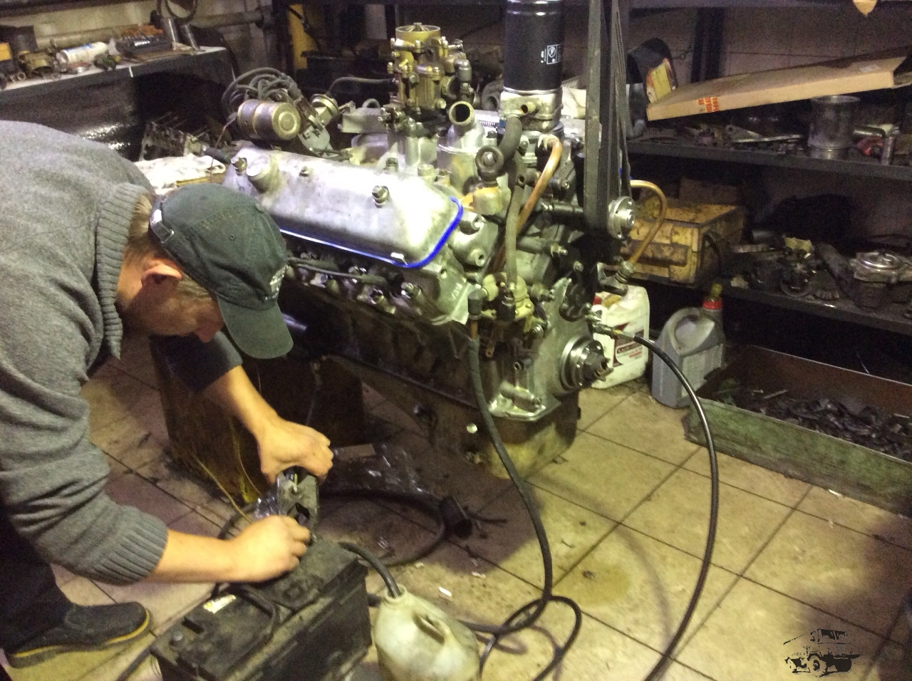

Вопреки нашим ожиданиям после пуска мотор не взорвался)))))

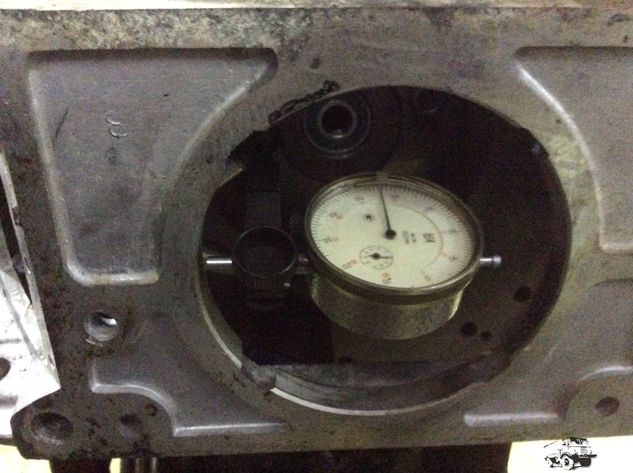

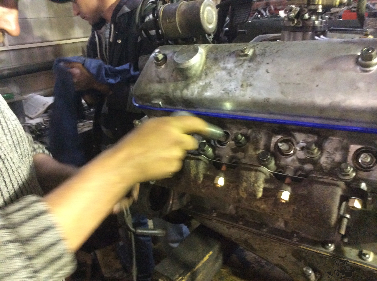

Компрессию померили - 12.

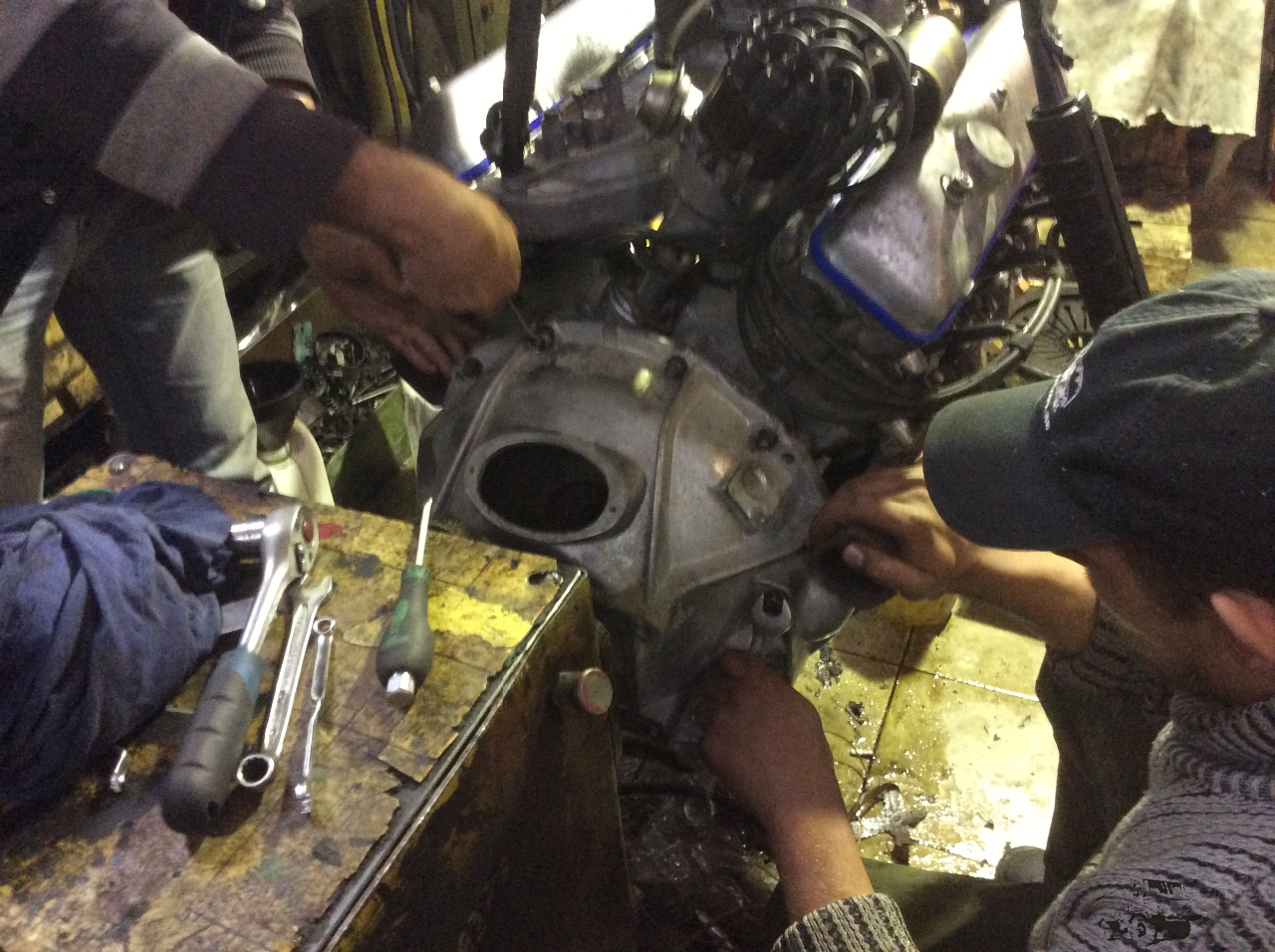

Дальше выкручиваем свечи, ослабляем гайки на колоколе, чтобы его отцентровать...

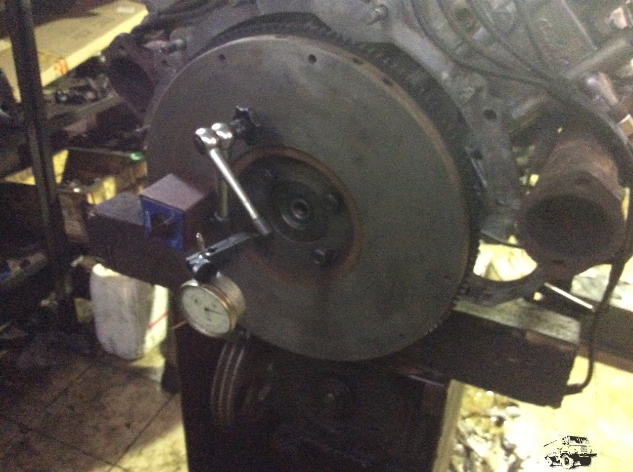

Примерили 3 колокола, на двух отверстия разбиты коробкой, первый вроде целый но нужно было опустить на 0.3, а регулировать уже не куда. Пришлость отверстия d/11 рассверлить под 12.
Получилось отцентровать в пределах чуть больше 0.1мм по книжке не более 8соток должно быть, но отверстие немного овальное. Вряд ли на заводе хотябы так заморачивались... короче качество деталей продолжает "радовать"
Видимо те кто книжку писал не видели какие запчасти на заводе делают :twisted:

ПОМПАТЕХ
Сообщения: 1073
Тверской Танковый Завод :)
Сообщение ПОМПАТЕХ »
с таким прибором и коробку проверить ,глядишь выть и скорости выбивать перестанет

DOTTORE
Сообщения: 1961
Сообщение DOTTORE »
Коробка перебранная уже неделю лежит :D

На заводе колокол протачивают вместе с картером.

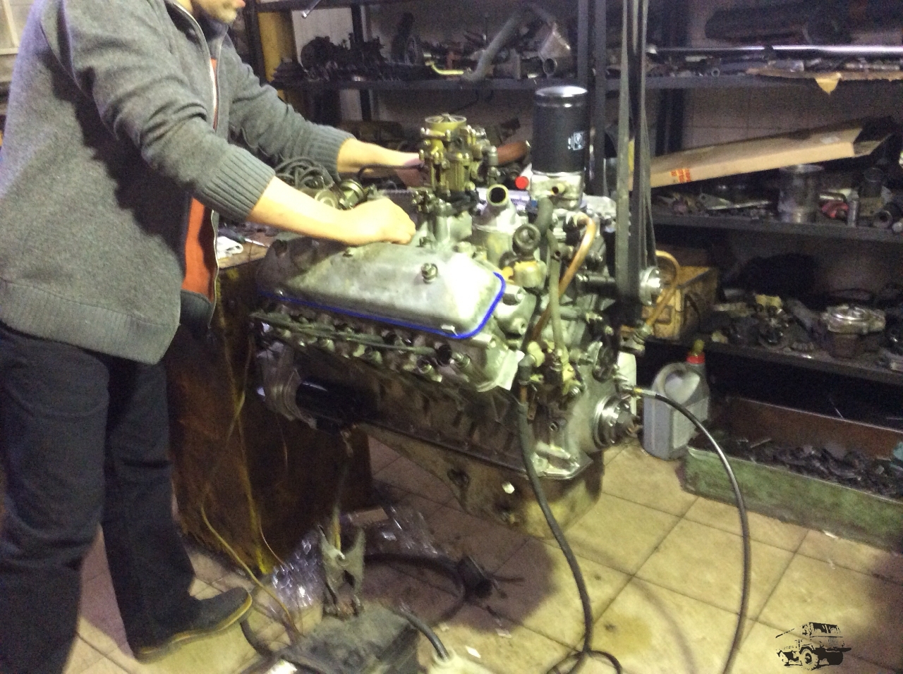

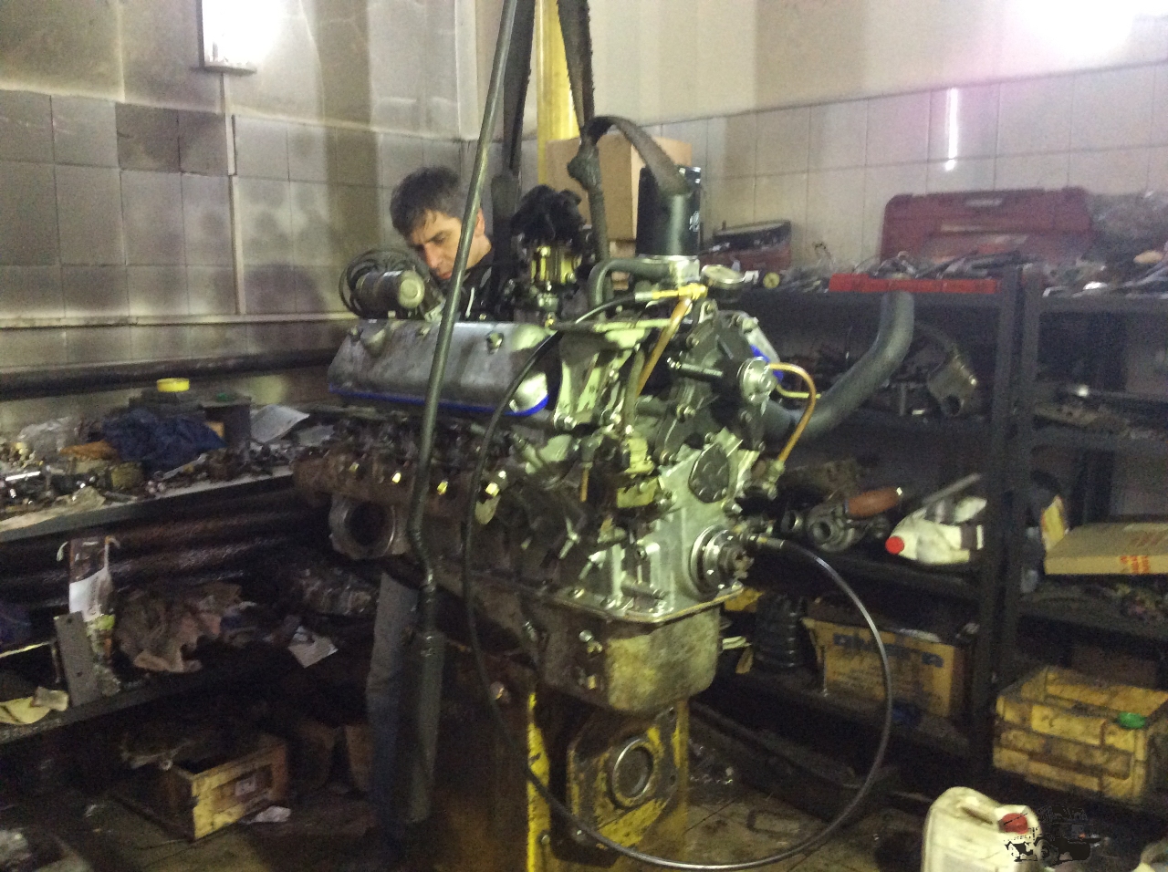

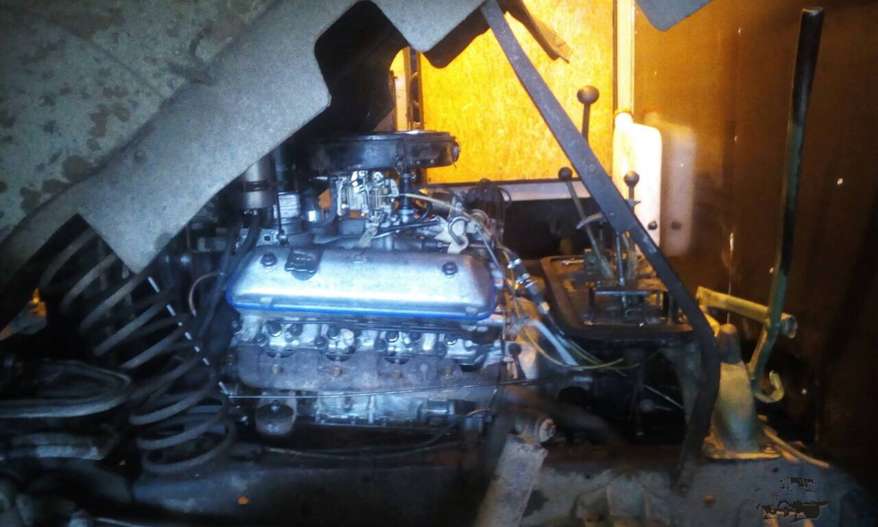

Утром фотку прислали, мотор уже на месте. Стоит и гудит)))
Вечером после работы постараюсь заехать поснимать.

Сообщение Игорь Степаненко »
С нетерпением ждем тест 0-100 Км/ч))) и замер расхода топлива.

Сообщение Димac »
Тест пройден, #машиногонь... Замера расхода нет пока.

Сообщение DOTTORE »
25литров на сотню ( проверяли на пробнге в 400км )
DOTTORE писал(а):[post]356178[/post] 25литров на сотню ( проверяли на пробнге в 400км )
И это еще обкатка и не финальная регулировка!!!

Сообщение Эдуард100 »
Игорь Степаненко писал(а):[post]356183[/post] И это еще обкатка и не финальная регулировка!!!
Если добились таких результатов, то лучше карб оставить в покое, клапана еще раз отрегулировать , и для начала хватит, а там по необходимости
