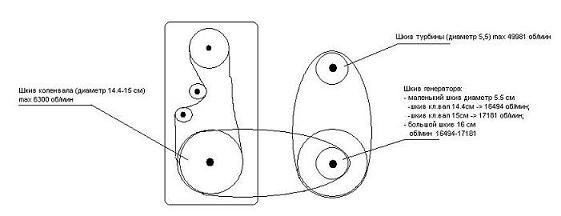

AndrewKirov1 писал(а):Обороты двигателя 3 тыс.
Обороты улитки турбины 50 тыс.
и как будет выглядеть такой редуктор ?
может от лебедки по передаточному числу подойдет?

Теоретически для газа: вместо повышения степени сжатия просто наддуем больше воздуха?
По практической части:
Под капотом много места (3307), насчет 66 не знаю.

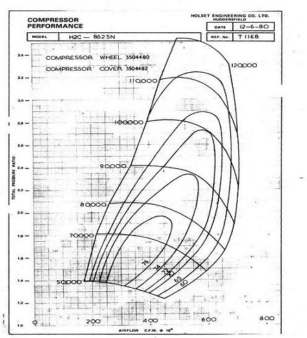

У меня есть турбина от дизельного грузовика Holset H2C. От камаза естественно тоже подойдут типа ТКР11, ТКР 8,5. Берем только холодную часть турбины (б\у много, нужна только холодная часть)
Насчет редуктора: Маховик на коленвал,маленький маховик на улитку.Поликлиновый ремень.

Какой ремень способен выдержать такую скорость ?

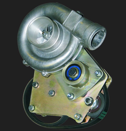

На самом деле всё придумано до нас . Система механического наддува с нагнетателем типа Ruts
кто то кстати продавал в барахолке :-)

rencom писал(а):Продолжаем изучать теорию .
Обычный поликлиновый. На ссылке выше дейтвующие самодельные и промышленные варианты механического нагнетателя от ремня
Сообщения: 7107
Благодарил (а): 54 раза
Re: Повышение степени сжатия для установки газового оборудов
AndrewKirov1 писал(а):Обычный поликлиновый. На ссылке выше дейтвующие самодельные и промышленные варианты механического нагнетателя от ремня
ну не 50000 оборотов .
обычные поликлиновые имеют макс скорость 60 метров сек .
При диаметре ролика 50 мм , это 23000 об мин .
Может я что то не знаю . Но привод 50000 ремнём , в подкапотном пространстве .... :?

[quote="rencom"]Продолжаем изучать теорию .
да я продавал :D
да и продаю ещё. :D

rencom писал(а):обычные поликлиновые имеют макс скорость 60 метров сек .

Опыт реальный (многие поставили) на 2109:
http://2114.ru/forum/showthread.php?t=6015&page=1
Еще Делают конторы (маленькие партии) полные комплекты для установки.
По практической части думаю проблем не будет. просто Надо сделать.
Вопрос в теории:
Чтобы нормально ехать на газу надо повысить степень сжатия? а если добавить больше воздуха?
Интересует именно вариант с механическим нагнетателем + газ оборудование.
Количество подаваемого газа легко настраивается. Вмешательства внутрь двигателя не производится.
Самое главное : остается возможность ехать на обычном бензине (достаточно снять ремень с улитки и переключится на бензин)

заманчиво конечно .. Но несколько вопросов .
1 как это подружить с карбюратором ? В теории турбина после карба должна стоять .
2 как газ дозировать ?
3 почему всё таки не Ruts ?

Дуем в карбюратор (поэтому и на газу планируем ехать).
Как на обычном газовом оборудовании. Мы же ничего не меняем. Только воздуха больше закачиваем.
Конечно можно и рутс.

А дизельные... говорят что: крыльчатка расплавится (выхлоп бензгазов горячее), может не раскрутит 4л движок турбину расчитанную на 14л дизельный двигатель

у камаза 2 турбины . . Обороты у нас больше . Так так что нормально . примерно объём газов соотвествует .
Вот про температуру не знаю ...
