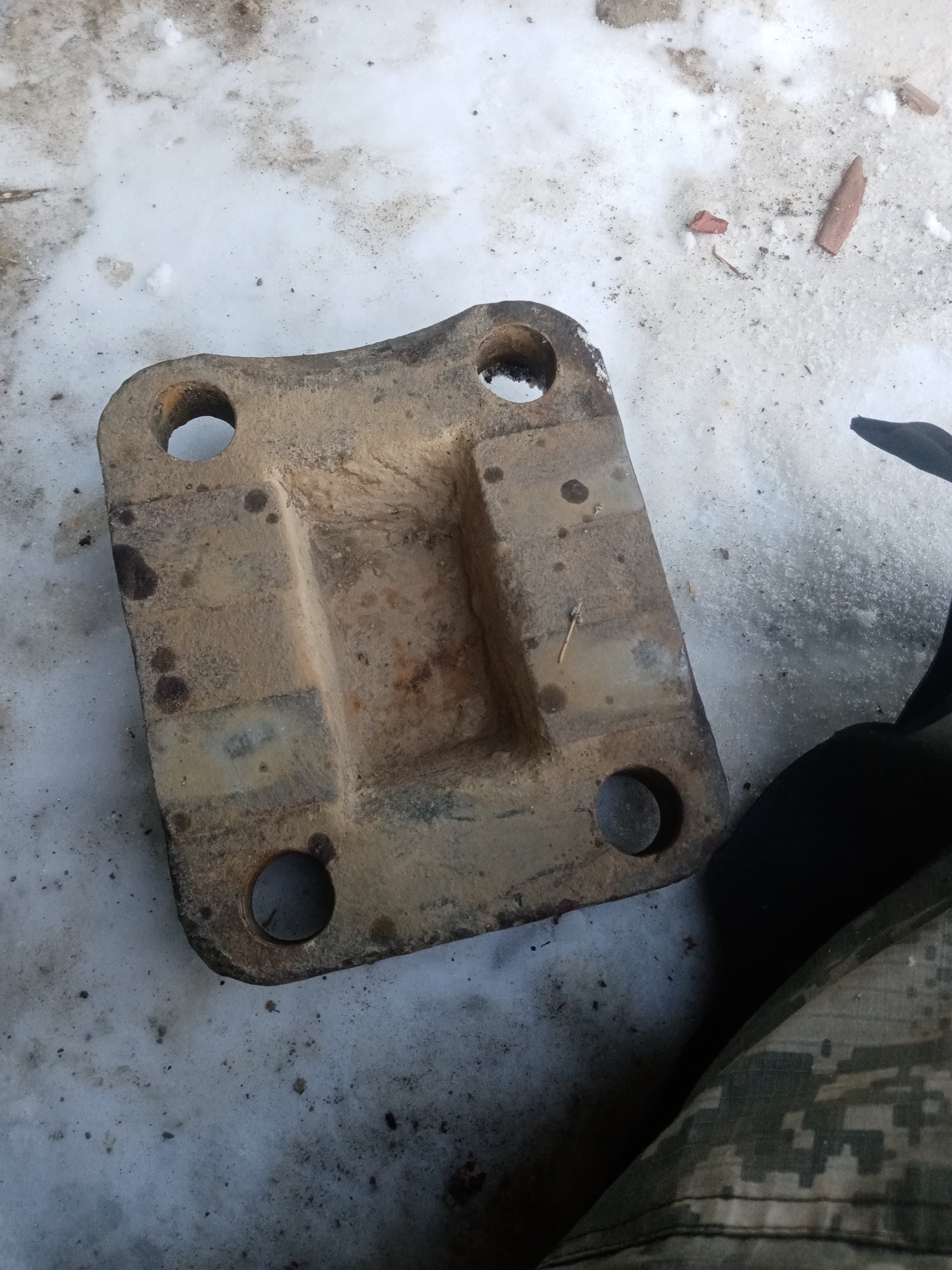

Mityai
Сообщения: 477
Откуда: Амурская область
Сообщение Mityai »

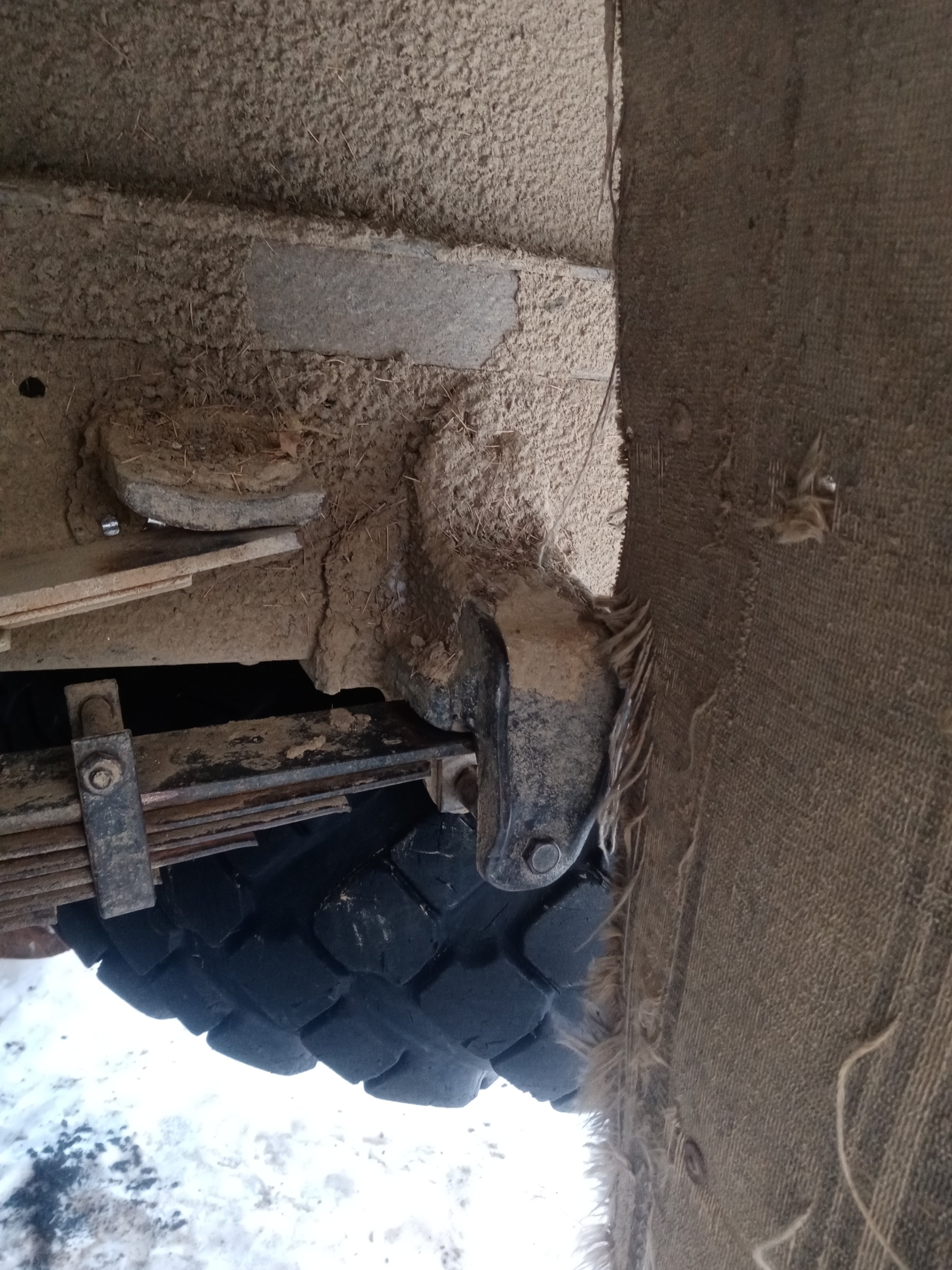

Сдесь плохо видно, но видно как крепится задняя рессора, а другой край на пальце с бугелем или что-то вроде этого

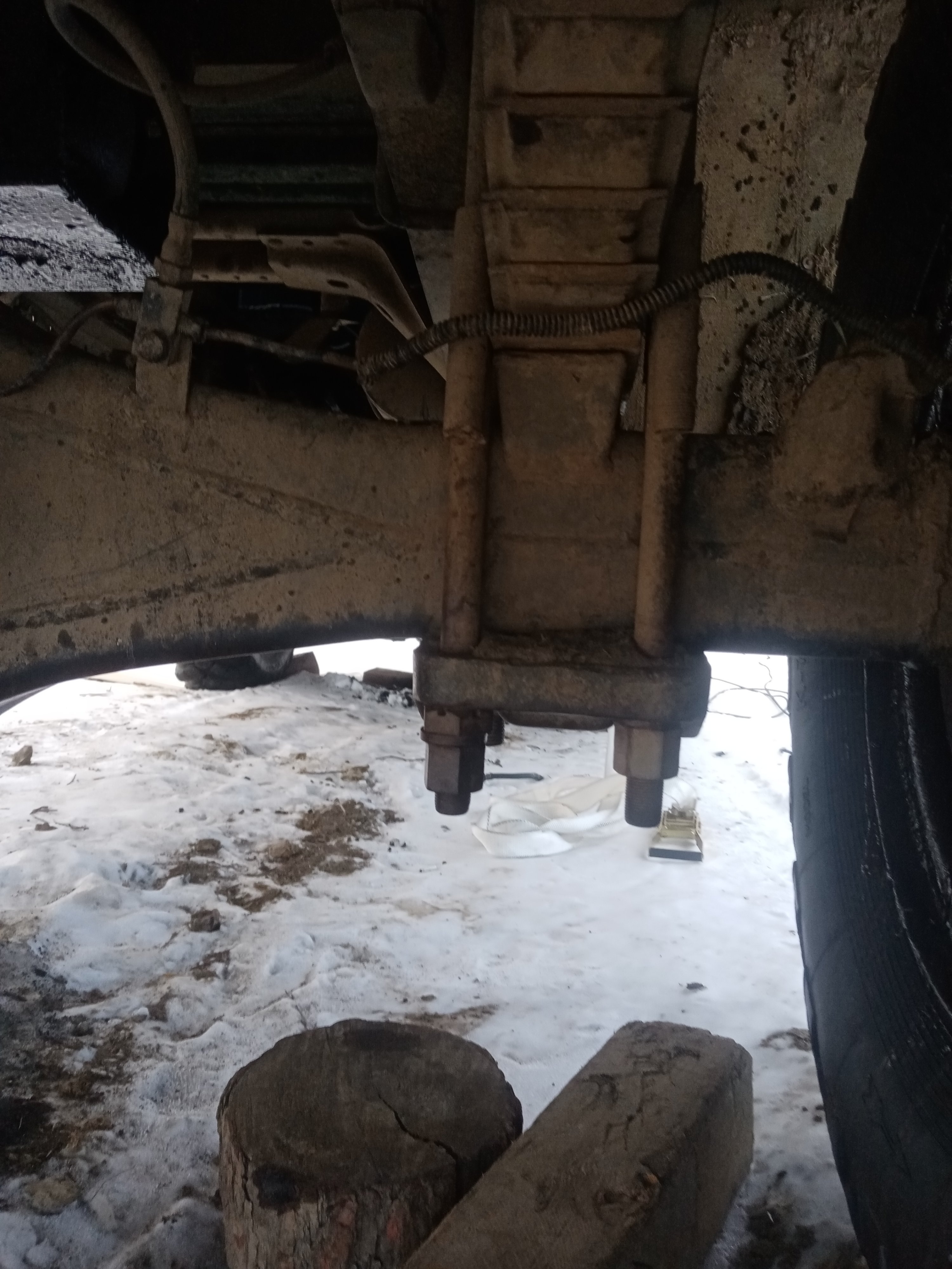

Mityai, Значит у тебя на заднем мосту стоят родные ЗиЛ-ие рессоры. Они идут без центрального болта, на каждом листе с одной стороны по две пупырышки а с обратной стороны по две впадины и так каждый лист входит пупырышками во впадины. Интересно а нижняя подкладка стремянок тоже ЗиЛ-ая? Сделай фото где гайки стремянок стоят.

Сообщение Mityai »
TIGER 74, да про пупырки все правильно, завтра сфотографирую чашку

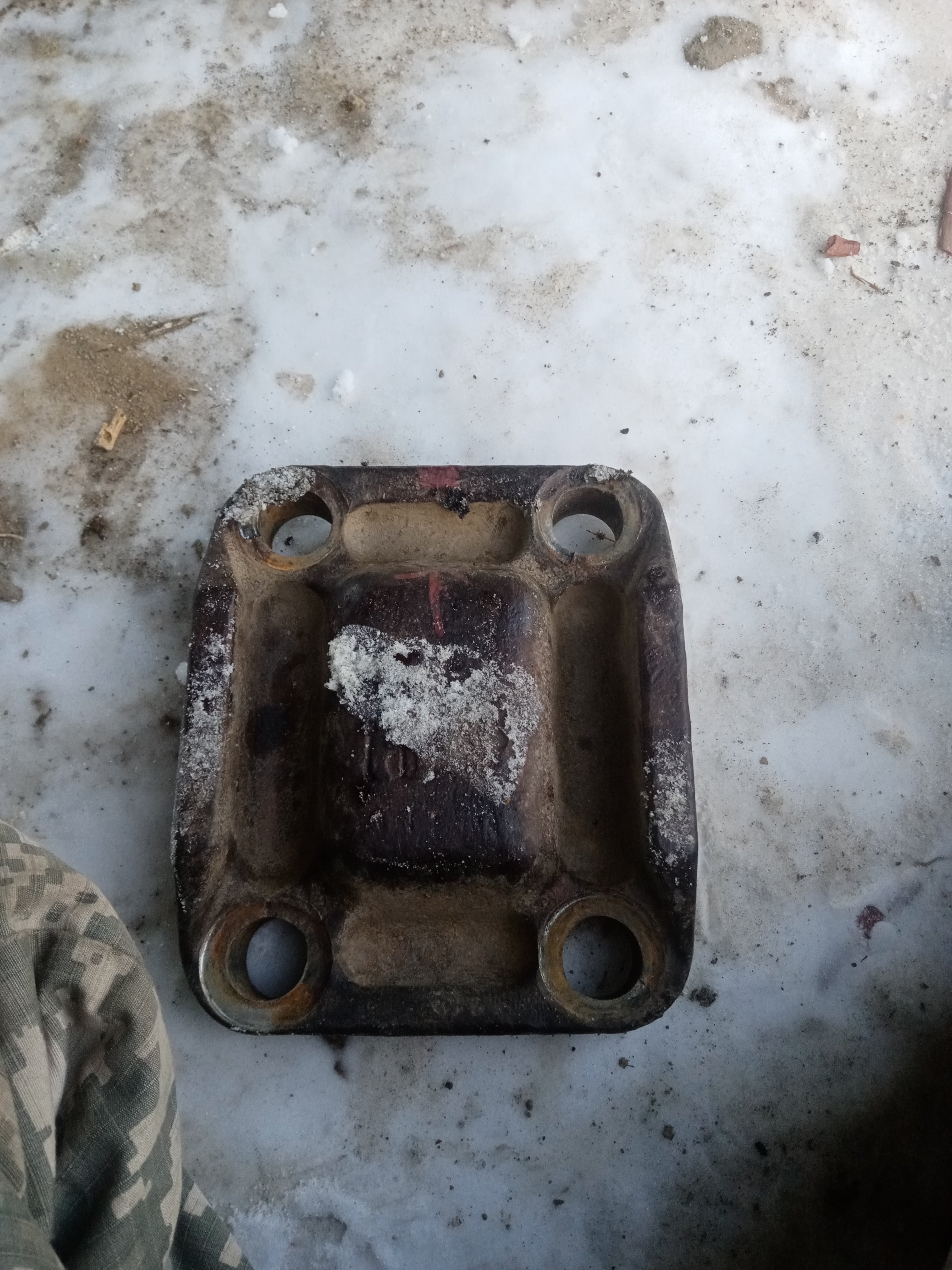

Сообщение Mityai »

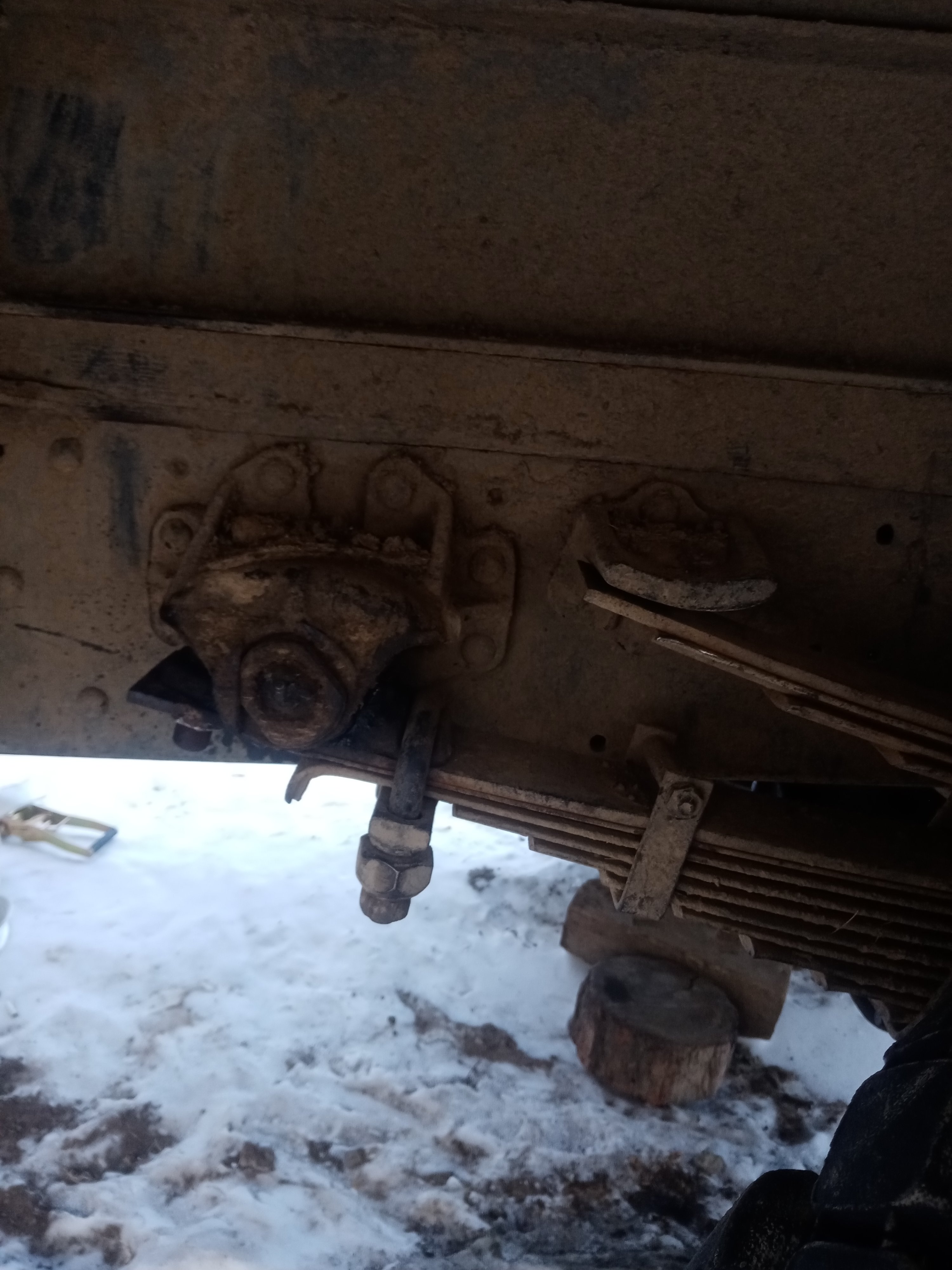

TIGER 74, вот такая картина
Сообщения: 2820
Благодарил (а): 90 раз
Поблагодарили: 86 раз
Это ЗиЛ, надо смотреть где на мост опирается пачка что там родное газ или всё же ЗиЛ переварили
Mityai
Сообщения: 477
Сообщение Mityai »

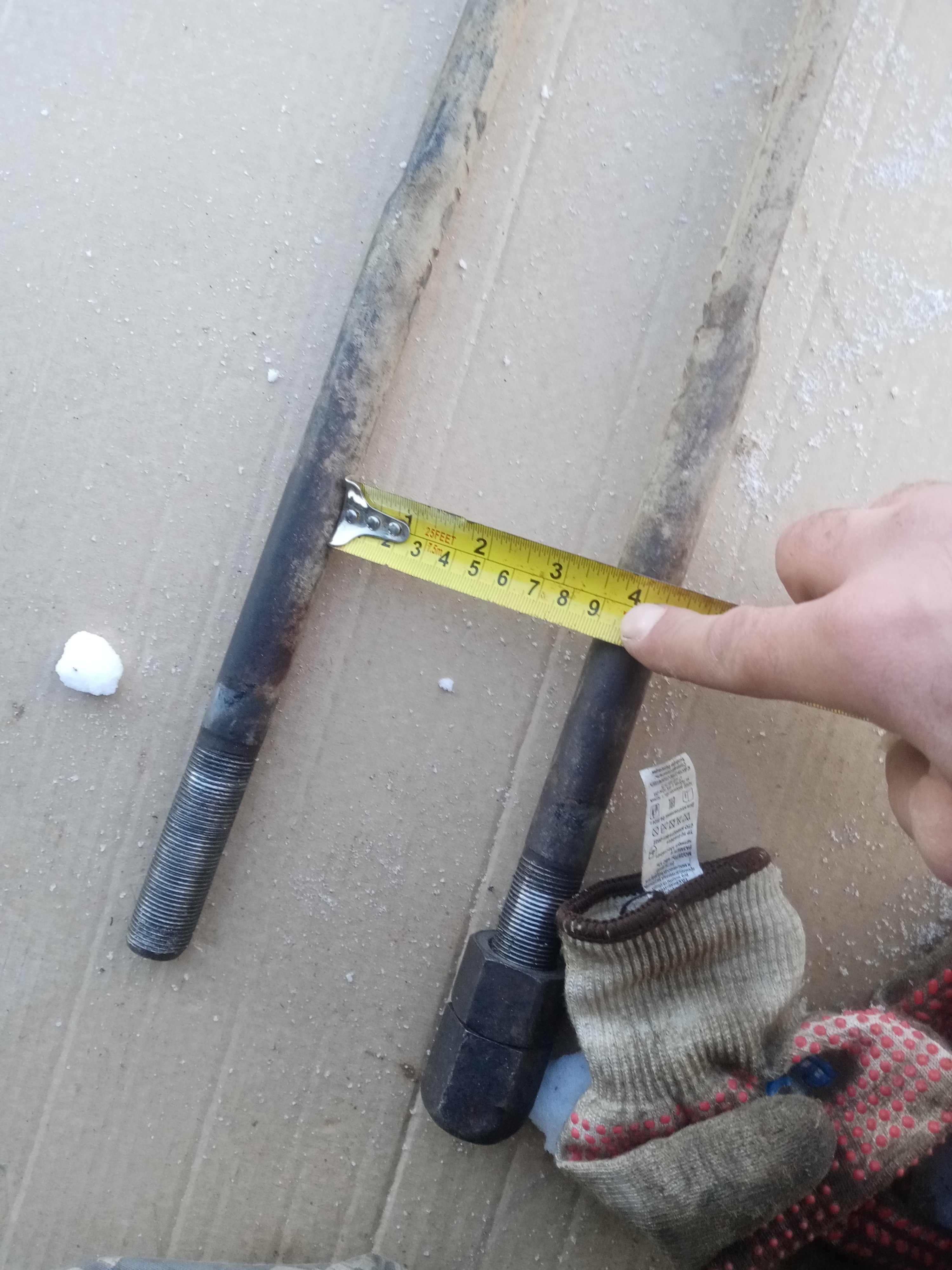

Сильно неразглядывал когда снимал, так как домкрат стоял под рессорой, но суть там из трех впадин вроде, та что центральная, больше двух боковых, но центральную подразъебало не то чтобы сильно, но, сталкнулся с проблемой дифицита стремянок по близости, метал устал что нитки резьбы не держат после прогонки, камазовские не подходят

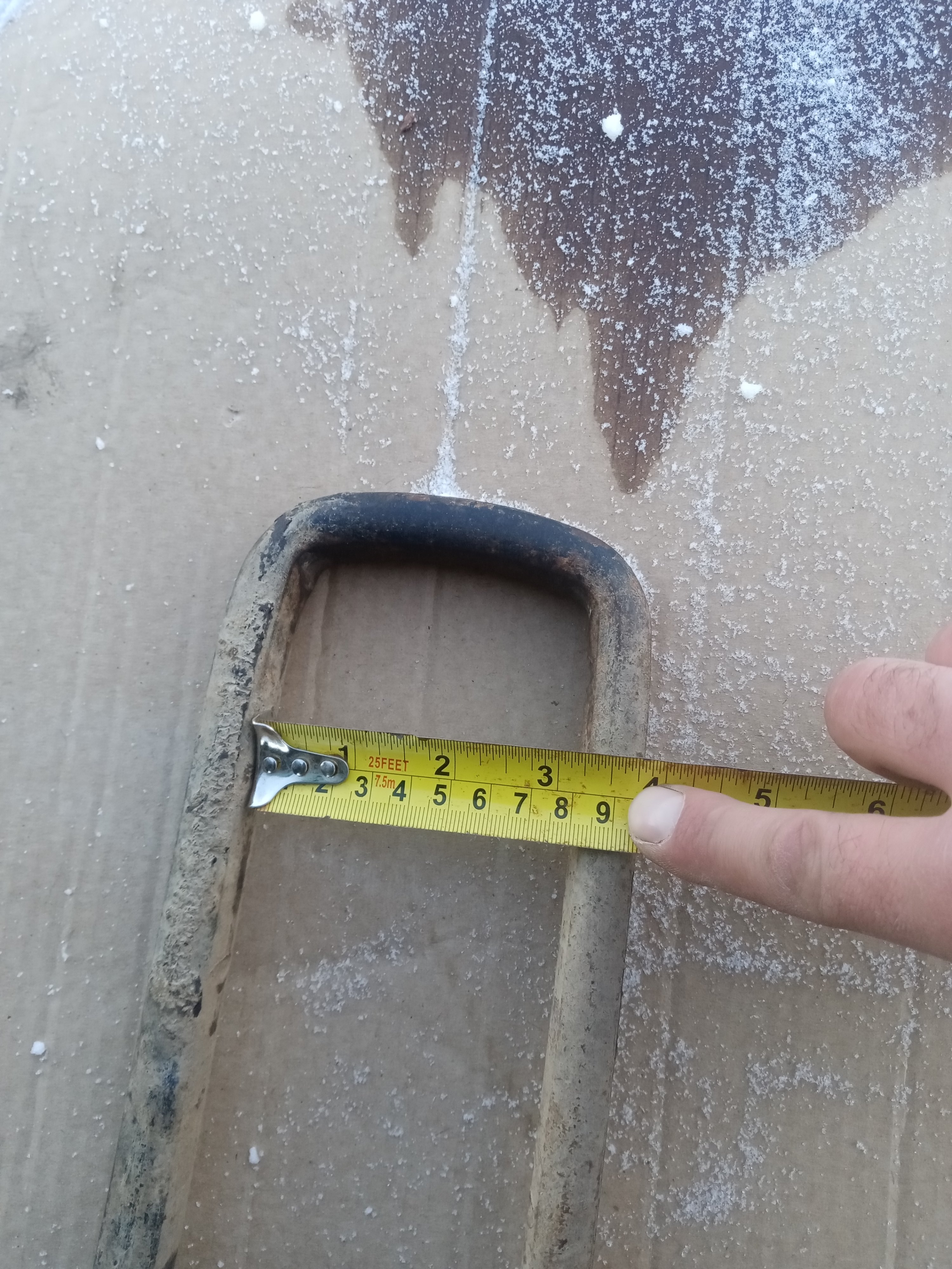

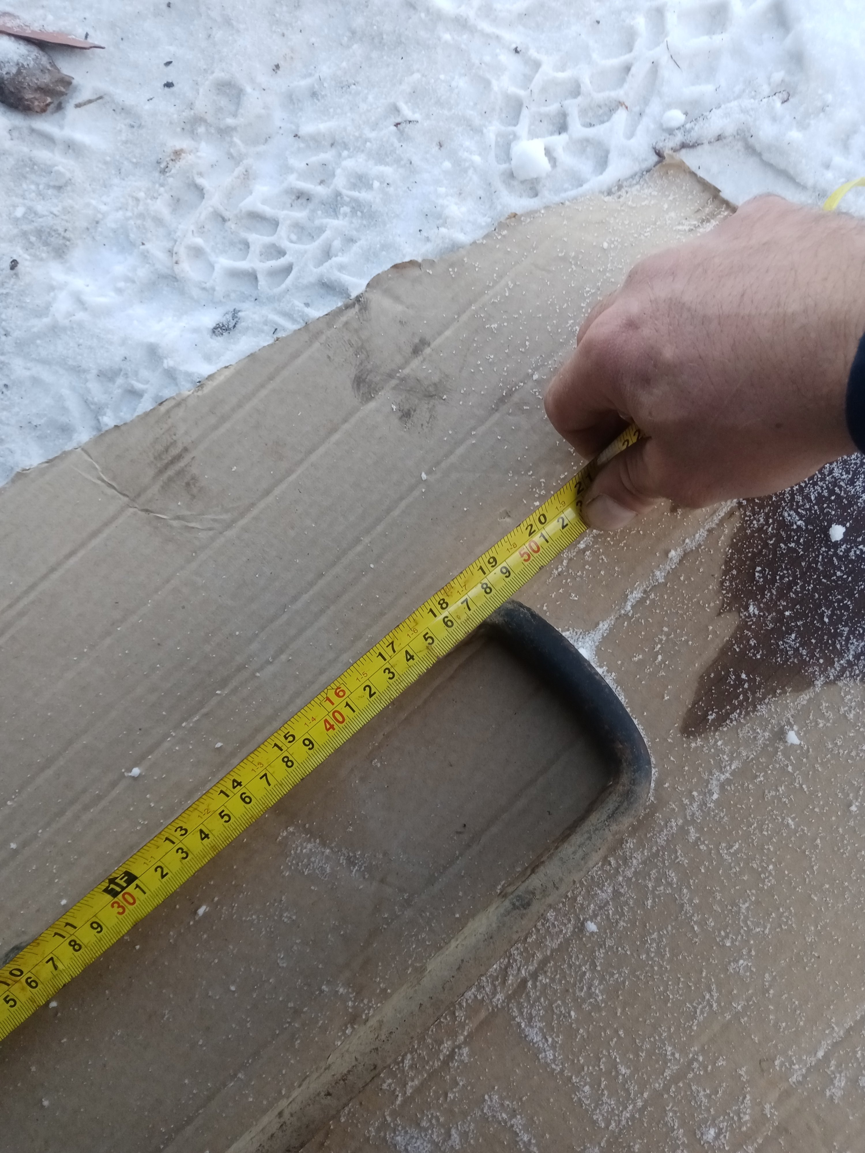

Вот размеры

Прут на 21,5

Mityai писал(а): 18 дек 2024, 19:57 но суть там из трех впадин вроде, та что центральная, больше двух боковых
Центральная - это родная ГАЗовская, две боковых поменьше скорее всего просверлены под листы ЗИЛ.

Mityai, Да, получается у тебя нижняя подкладка стремянок ЗиЛ-ая и сами стремянки тоже. Значит стремянки тебе нужны только ЗиЛ. Судя по фото, на заднем мосту под рессоры "постели" оставили родные 66-ие. Значит на них восстанавливай под пупырки ЗиЛ. Или нужно посмотреть "постели" под рессоры с ЗиЛ-130 заднего моста, подойдут ли они вообще к мосту 66-го, нужно мерить.
