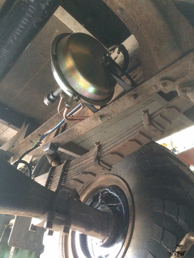

заднюю лебедку решили пока отложить делать
проведем испытания всего и продолжим

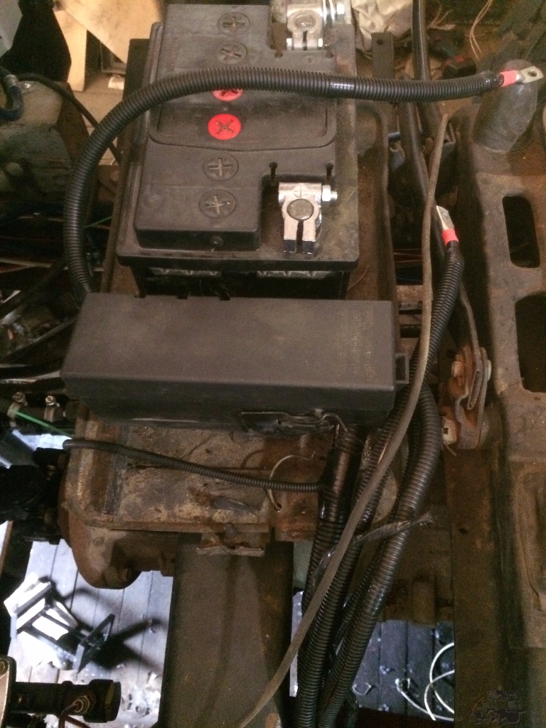

Avalanch
Сообщения: 1918
ГАЗ 66 АКПП
Сообщение Avalanch »

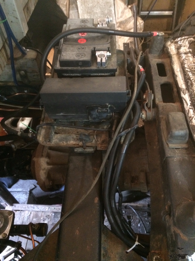

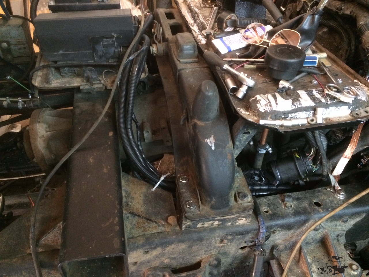

временное решение для АКБ
будет переделываться

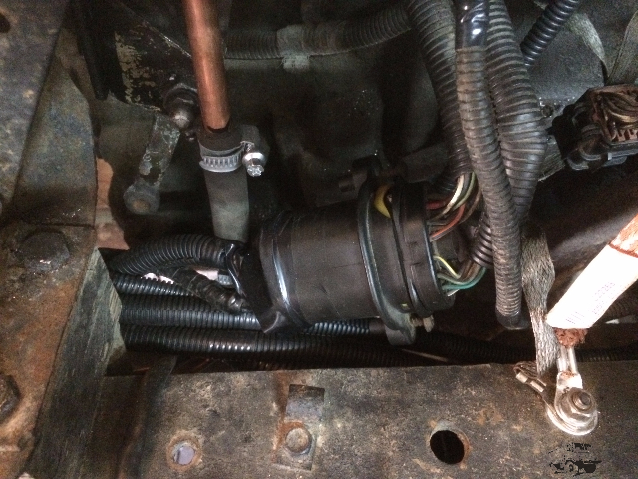

главное что сопли постепенно превращаются в нормальные жгуты
ТРЕНЕР

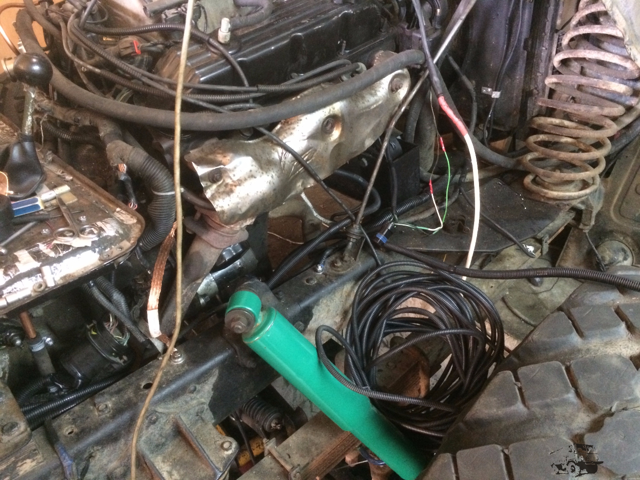

Avalanch
Сообщения: 1918
ГАЗ 66 АКПП
соплищи , раннее обматывавшие мотор
постепенно заменяются и укладываются в аккуратные жгуты

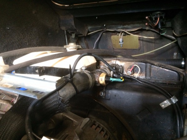

Avalanch
Сообщения: 1918
ГАЗ 66 АКПП

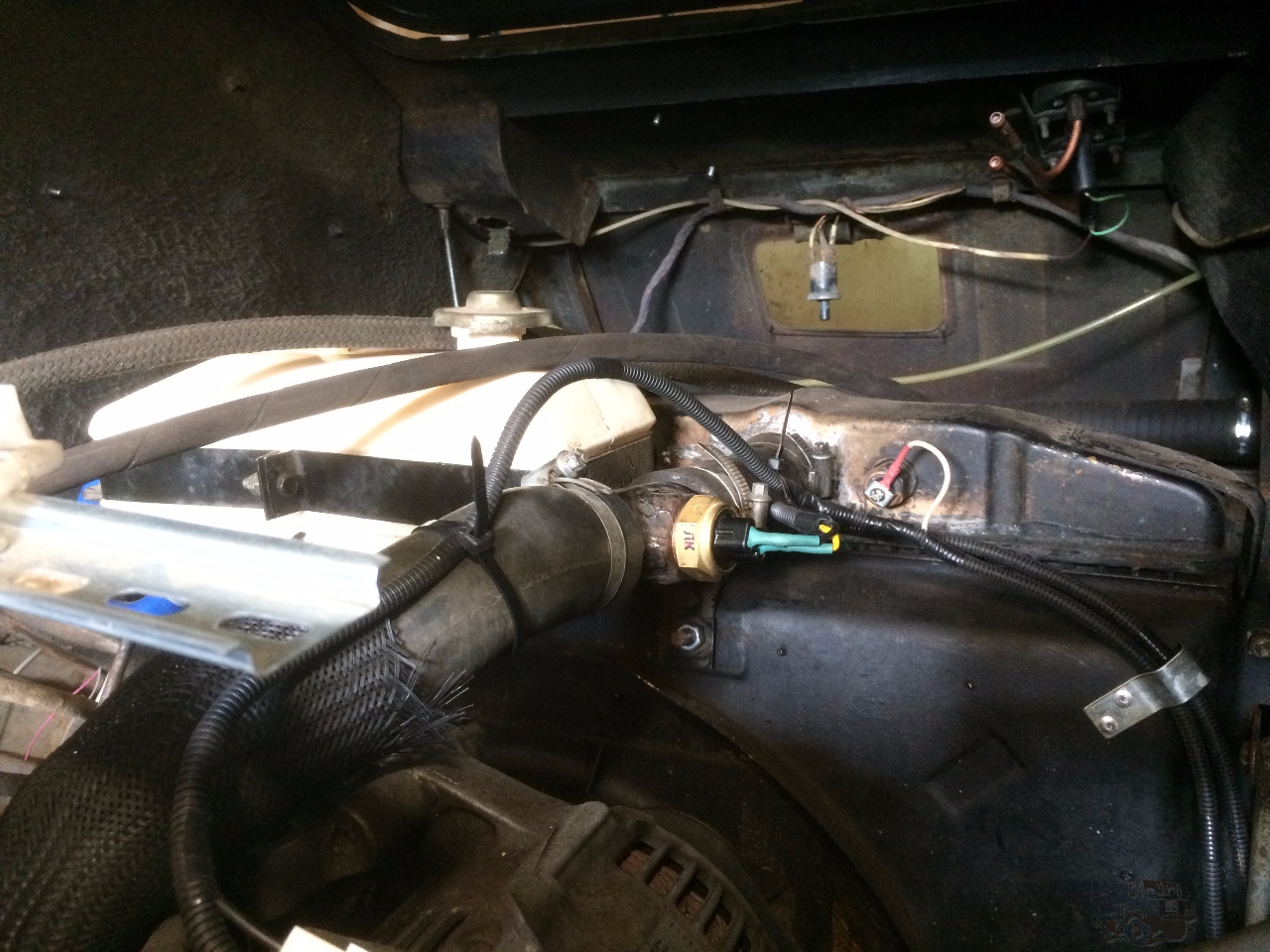

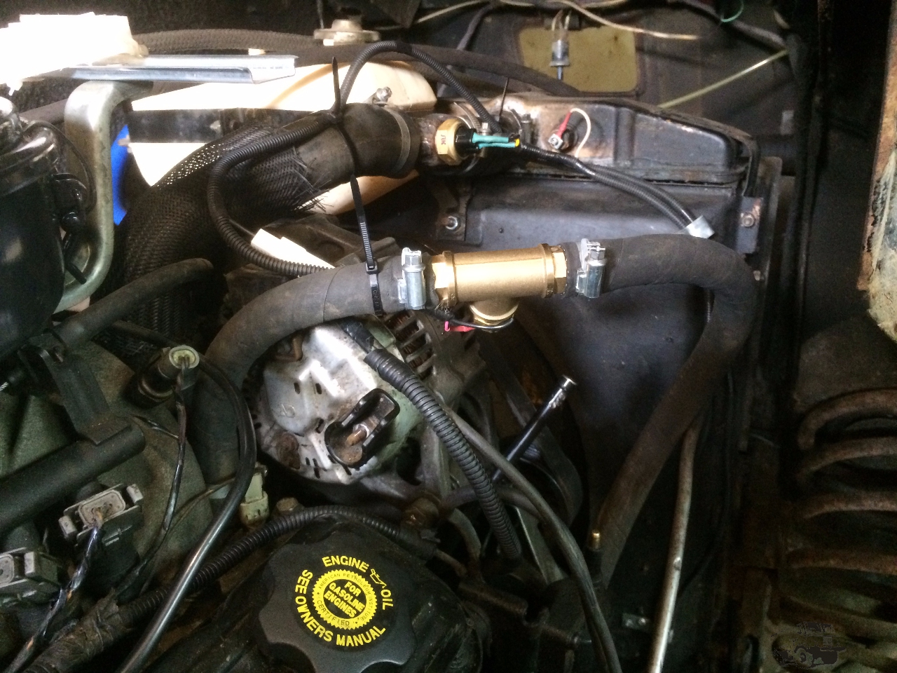

так по месту встал знаменитый тройник
с датчиком температуры для прибора
ТРЕНЕР
Avalanch
Сообщения: 1918
ГАЗ 66 АКПП
на верхнем падтрубке
датчик включения электромотора вентилятора
у вентилятора будет 3 режима работы

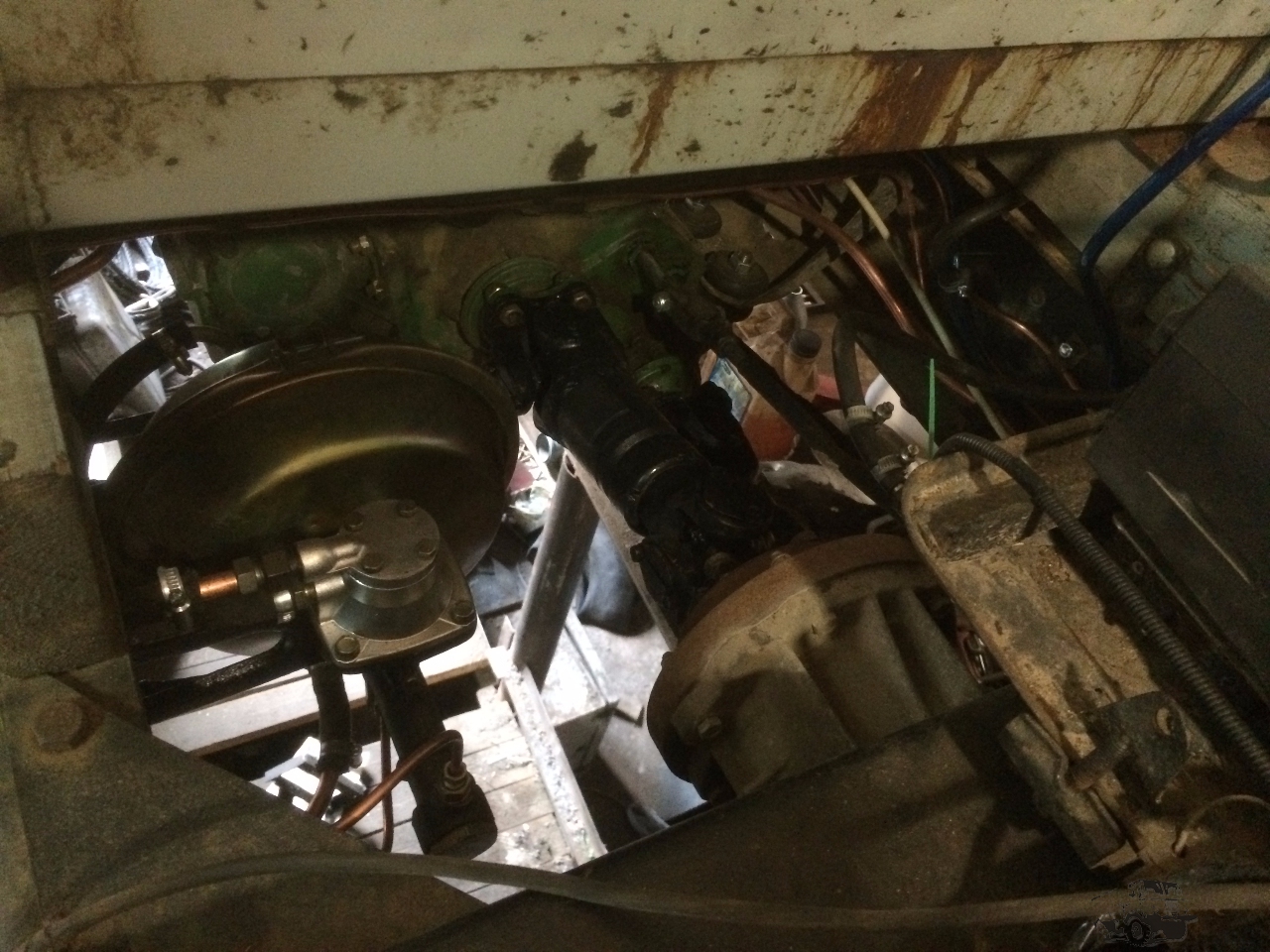

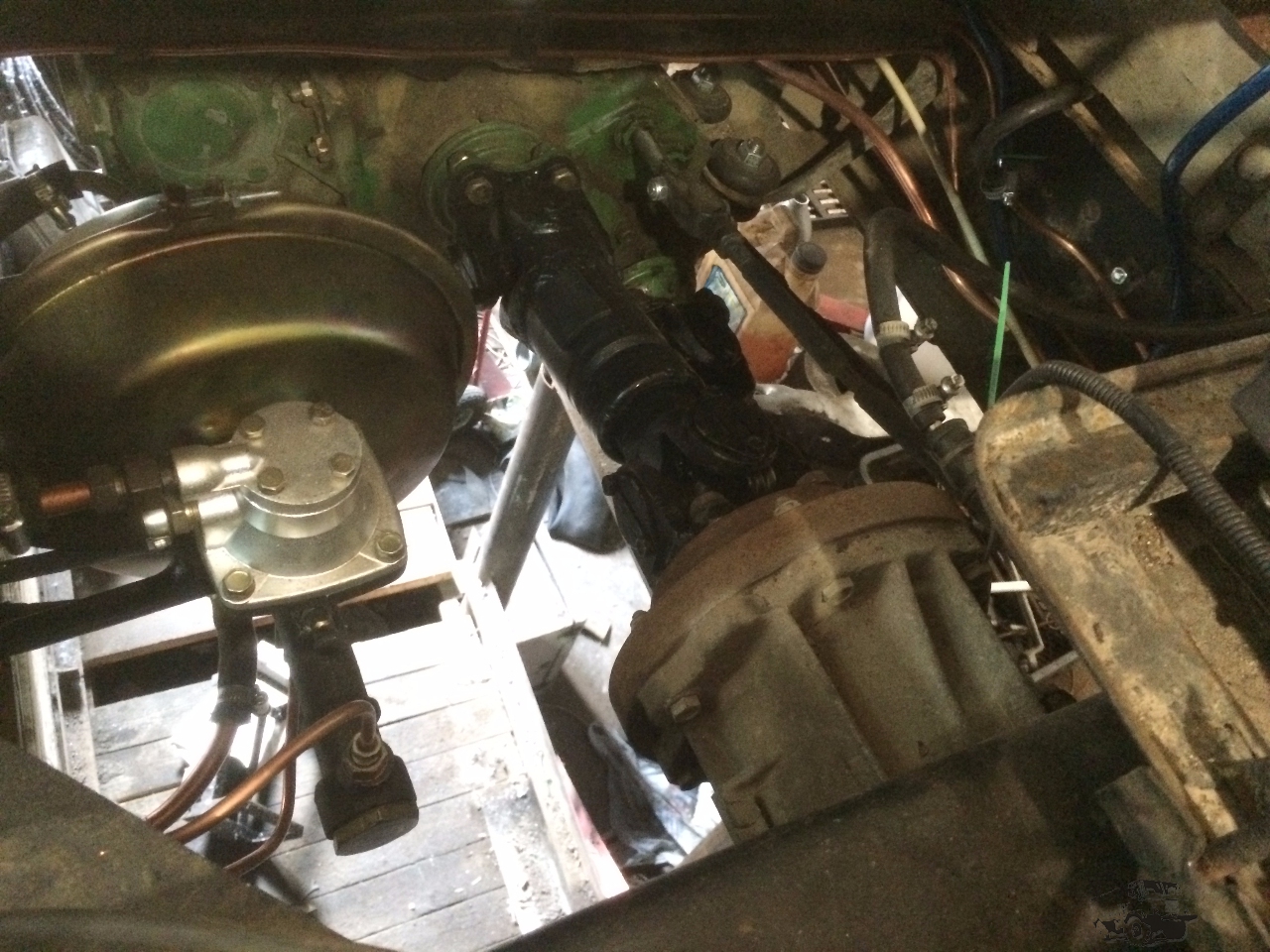

Avalanch
Сообщения: 1918
ГАЗ 66 АКПП

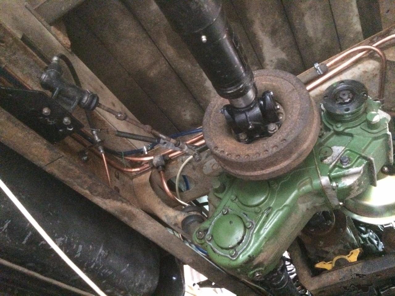

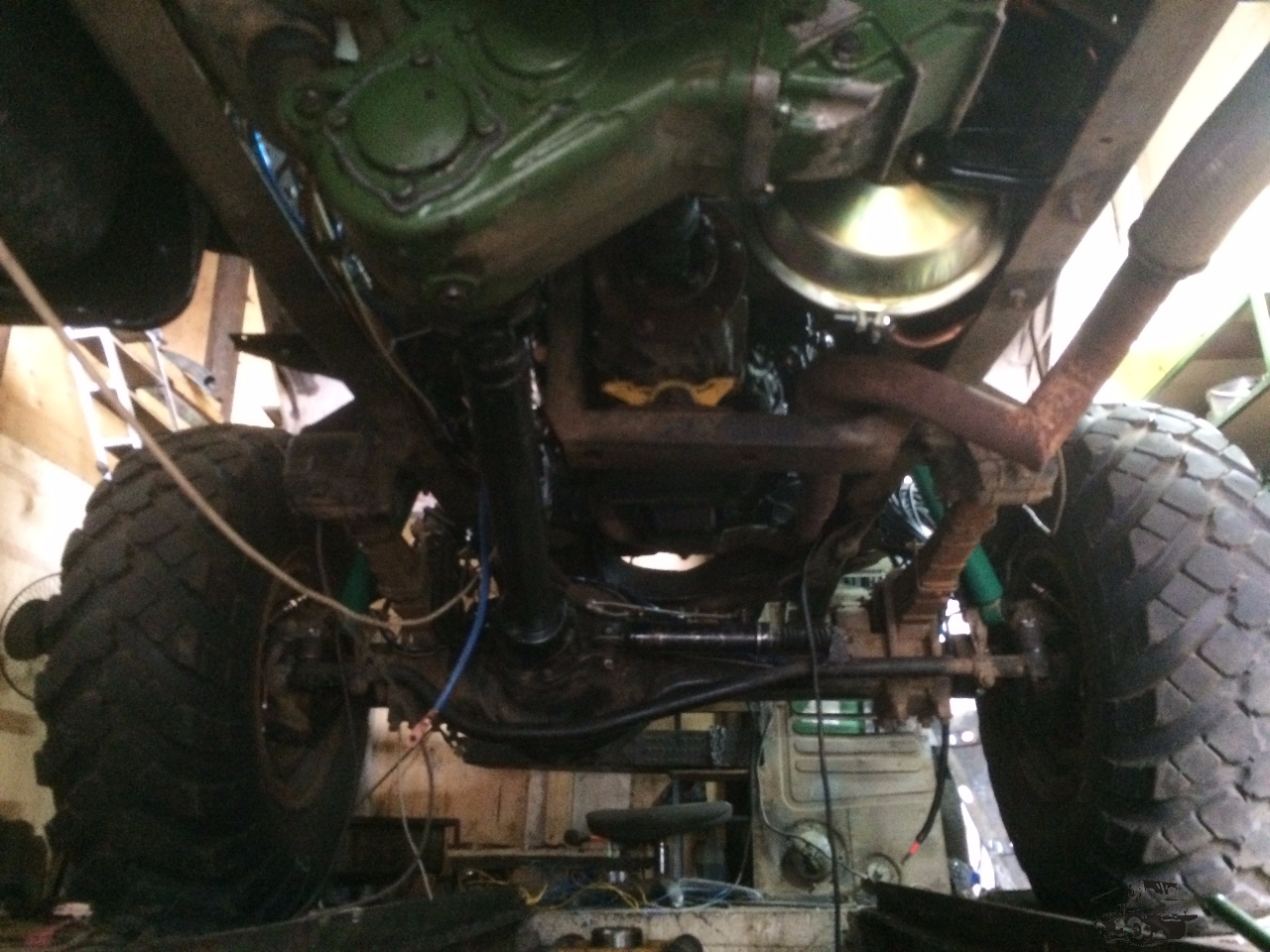

ну и вид на короткий отбаллансированный кардан )
работы продолжаются

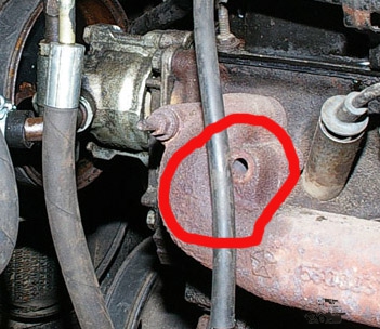

Махнул расширительный бачок ГУР встроенный на выносной.
Оказалось большой проблемой куда его крепить. Испробовал с десяток вариантов (не преувеличиваю, с 4 до 9 часов). Вроде нашел место. То есть и бачок нормально встанет, и кабина откидывается, и шланги ГУР отойдут от выхлопного коллектора. Завтра доделаю кронштейн и покрашу, в понедельник залью бензин в бак и подключу электрику по временной схеме. И буду заводить...

Yuraz
Сообщения: 1990
Откуда: Киров (Вятка)
ГАЗ 66 АКПП
Сообщение Yuraz »
Шпилечки нет ((( И ещё пониже обведенного, это звезда Крайслера или знак качества СССР ? ))
"Лиса-рулит" как раз посл. серия про шпилечки эти обмолвилась, и следствие. Смотреть с 6:33 (я тут уже выбрал это время)
