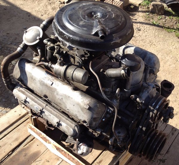

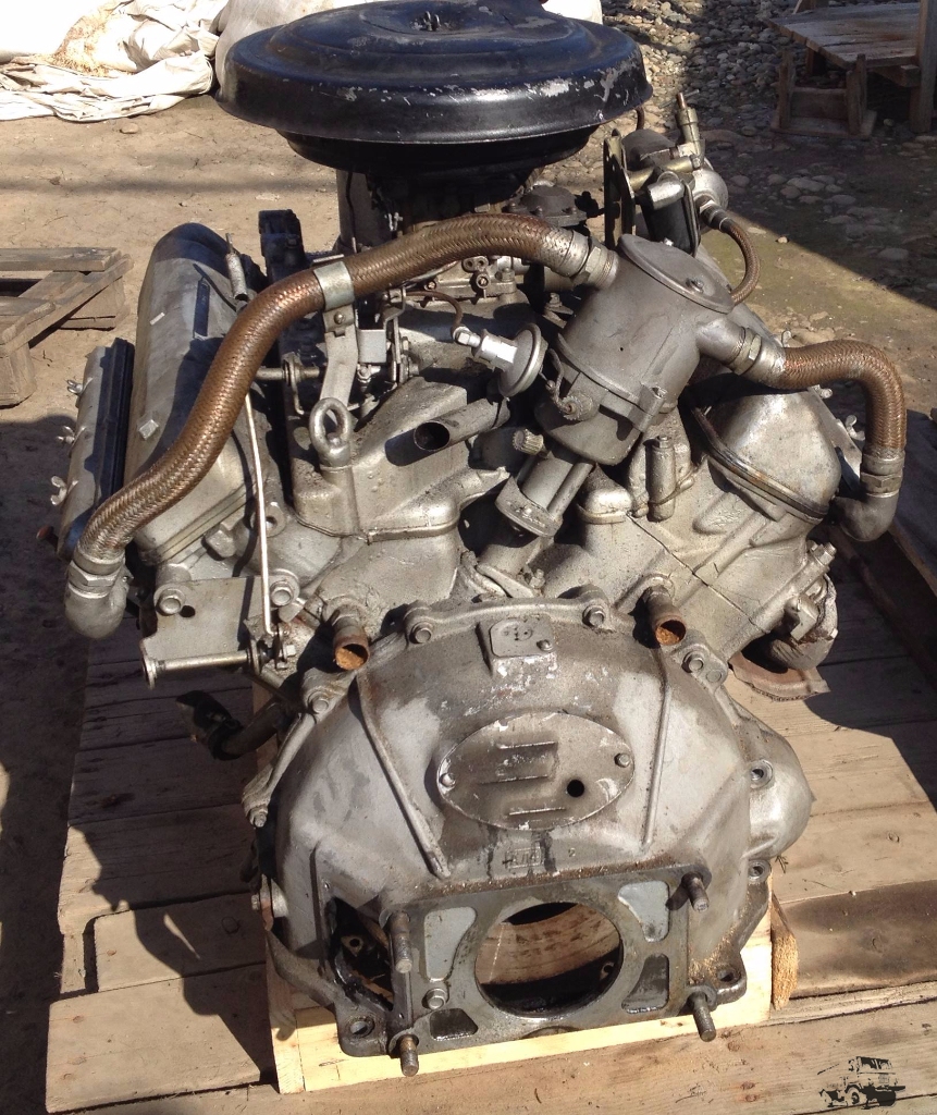

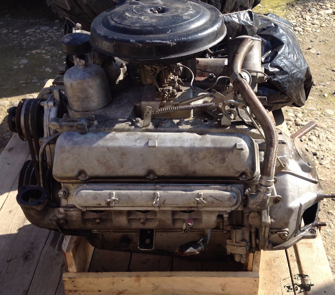

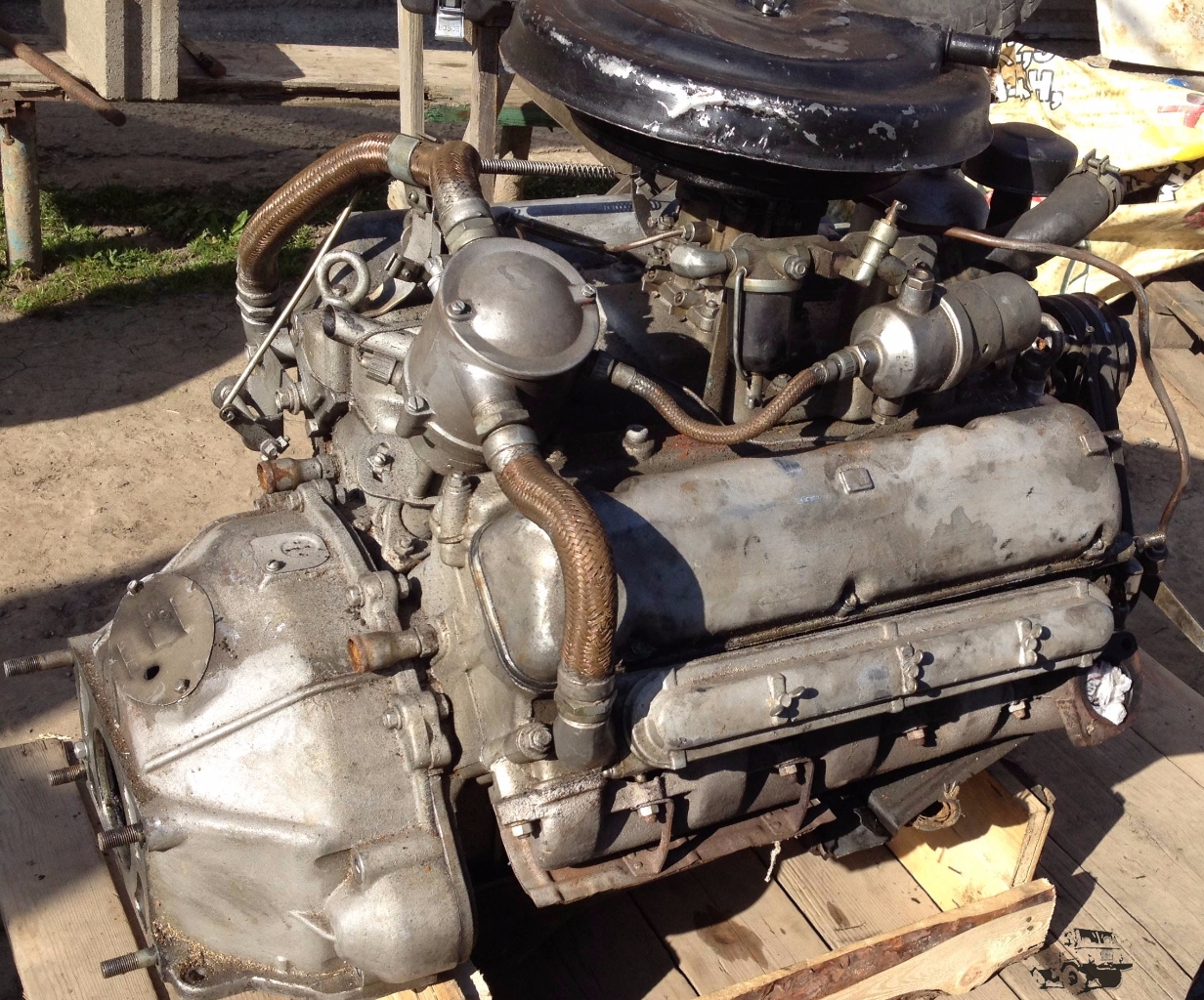

Давно хотел и купил. Вот и я пустился во все тяжкие
Искал сам и с Монахом останавливаясь на разных вариантах, но ни где ни чего не сросталось, то дорого то, что-то не то.. Почти купил у POLL, но не вышло- прям расстроился, но потом выяснилось, что и хорошо что не купил.. Не которое время назад Рома Морух напал на след новых 502-ых ДВС фото которых он выкладывал на форуме. Да.. новые это плюс, но без колокола и без экрана- вроде мелочи, но хочется именно чистый 41-ый- хотя головы всё ровно менять да и разницы по сути ни какой. С ними у меня тоже не получилось.
Но некоторое время назад Роман вспомнил, что я у него спрашивал о КПП БТР или БРДМ- 2 в качестве ЗИП и позвонил в армию где случайно наткнулся на ЗМЗ- 41 несколько пощипанный по комплектации, но законсервированный с маслом внутри и прошедший порядка 4000 т.км. судя по бирке/формуляру на ДВС..

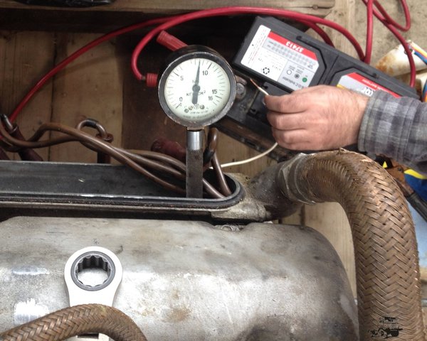

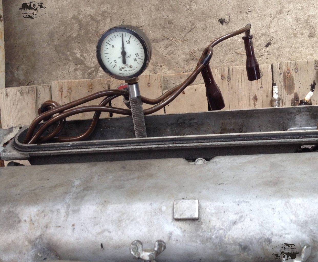

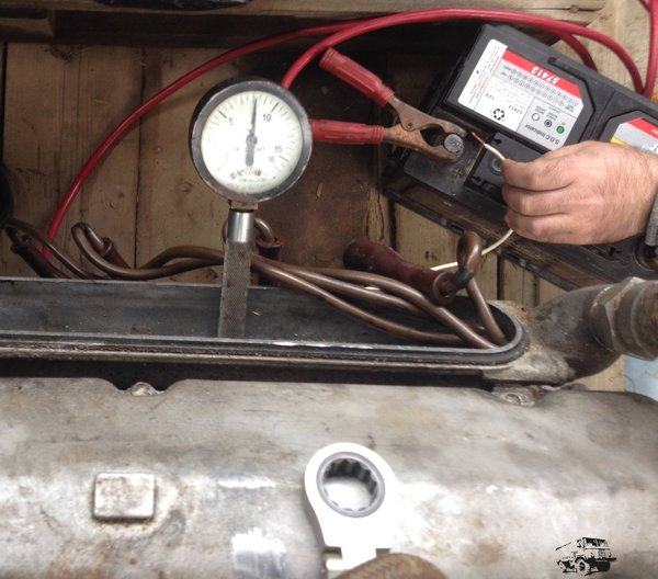

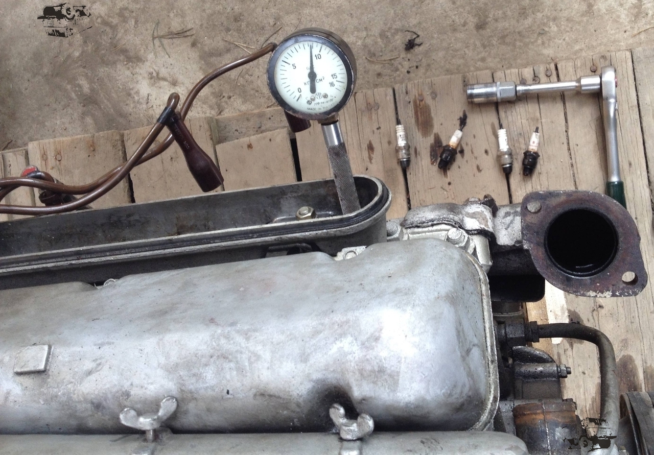

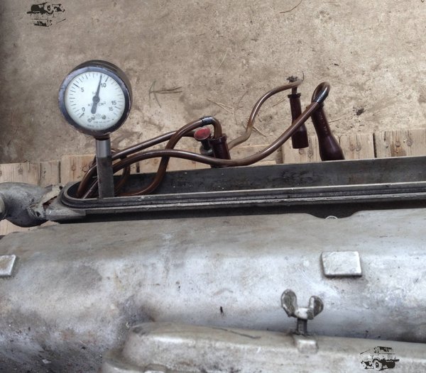

Конечно, что внутри предположить трудно- риск есть, но если бы за 4000 т.км. пробега был-бы какой-то брак то он бы уже наверно вылез бы наружу.. Мотор лежал на боку по этому одна голова залита маслом на другой стороне эндоскопом виден хон конечно в плохом качестве, но главное, что ржавчины не видно- это и промер компрессии во всех горшках в 8-9 и главное практически одинаковая везде и Николай Монах безцеремонно откидывая разные варианты особо против не был. В итоге меня склонило к покупке.. Денег лишних нет поэтому наверно долгострой..
Москва наверно ближе всех где есть ребята понимающие в 41-ом, и где его можно перекинуть на машину, договорился с Монахом- отправлю ДВС ему, он его если нужно переберёт и сам потом на Шишиге приеду к нему перекинуть мотор.

Вот он, мечта шишиговода

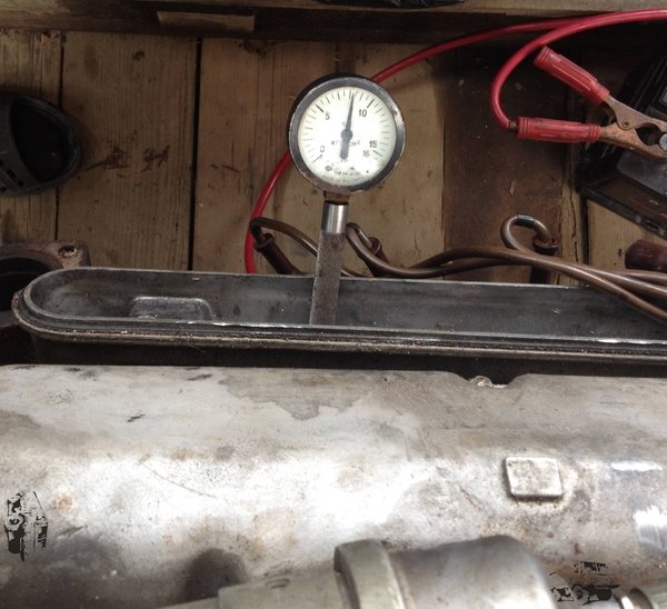

Компрессия..

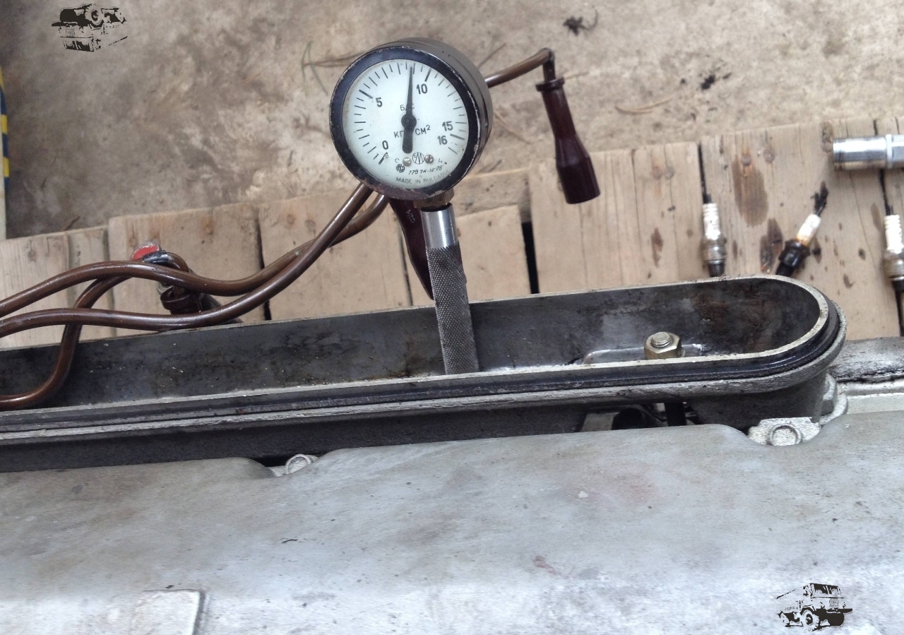

Компрессия..

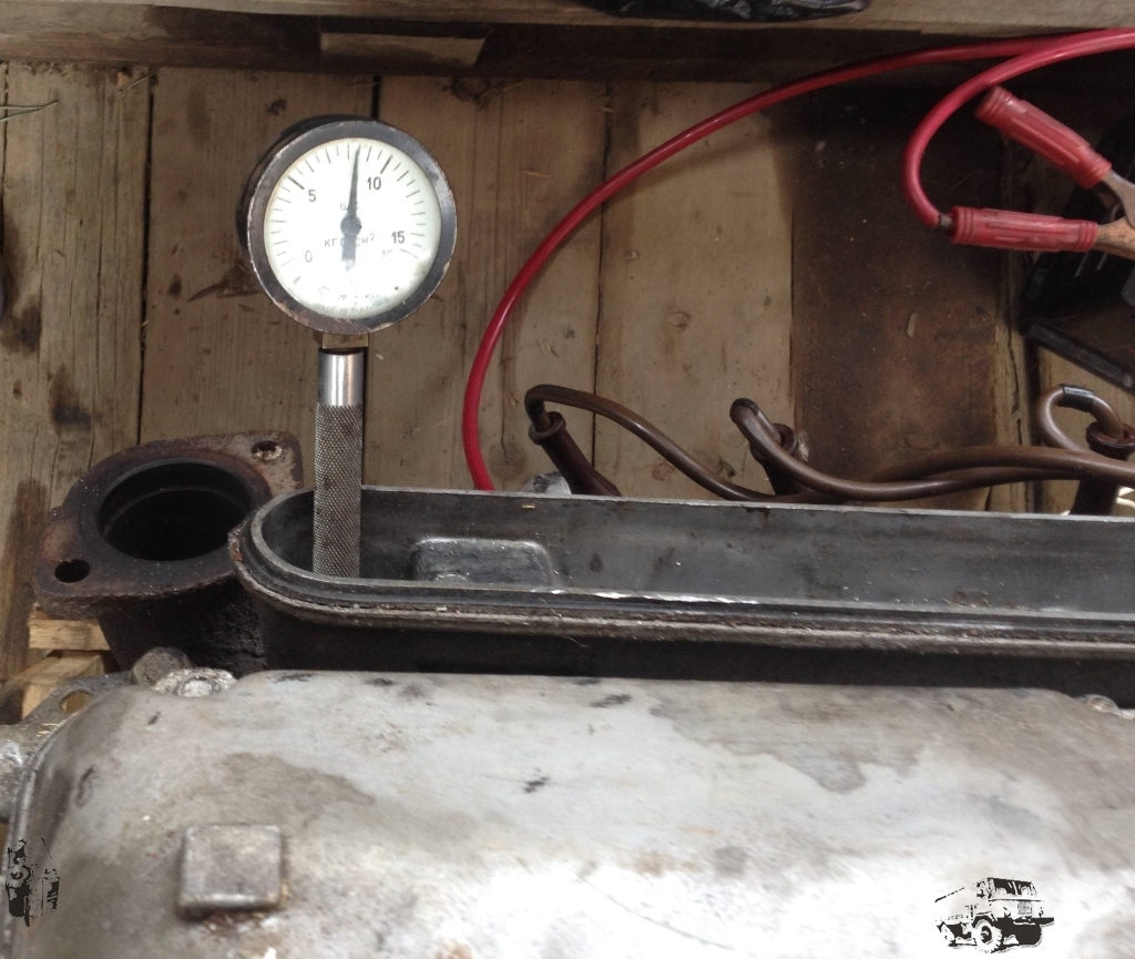

Прокручивается без заеданий. Следов воды в коллекторах не замечено. Венец маховика не забитый. Легкий маслянный налет снаружи присутствует, но явных потеков нет.
Ждемс прибытия мотора и приступим к работе!

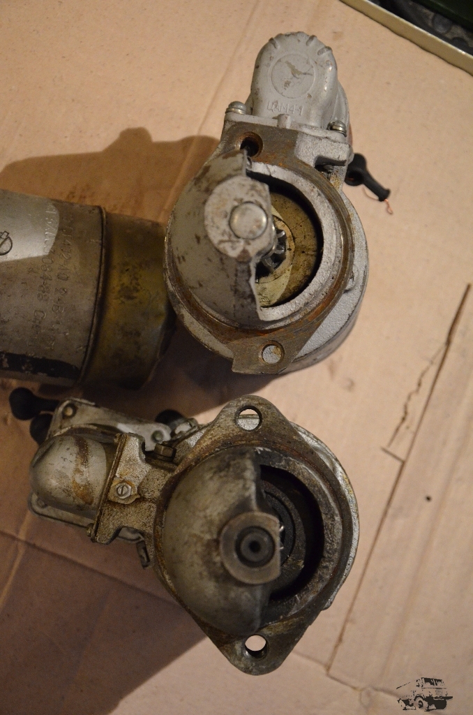

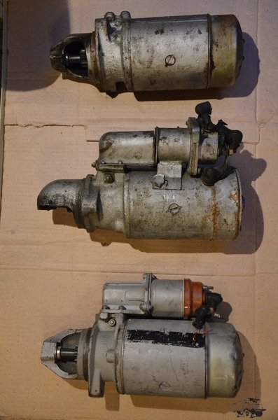

Эдуард 100 спасибо за 24 V-вые стартеры ЗМЗ- 41..
Вот такие "баклажанчики"

Интересное расположение втягивающих на корпусах стартёров.. Не понятно почему под разными углами
Вообще в чём разница ?
- harli
- Сообщения: 4812
- Откуда: МО Химки
vivanov76 писал(а):[post]348987[/post] Вообще в чём разница ?
Правый и левый руль......

harli писал(а):[post]349001[/post] Правый и левый руль......
Женя, ты серьёзно или шутишь ?
- harli
- Сообщения: 4812
- Откуда: МО Химки
vivanov76 писал(а):[post]349006[/post] ты серьёзно
Конечно серьезно.
У Эдика основнвя масса з/ч с техники выведеной из за границы.
- Сообщения: 1676
- Благодарил (а): 5 раз
- Поблагодарили: 27 раз
Осмелюсь предположить что один из стартеров с электростанции.
