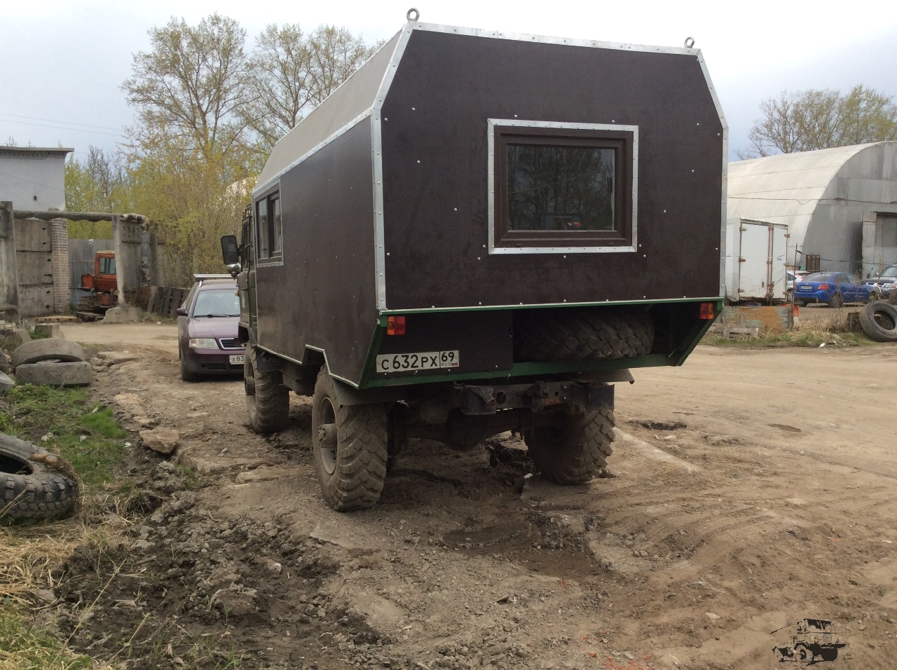

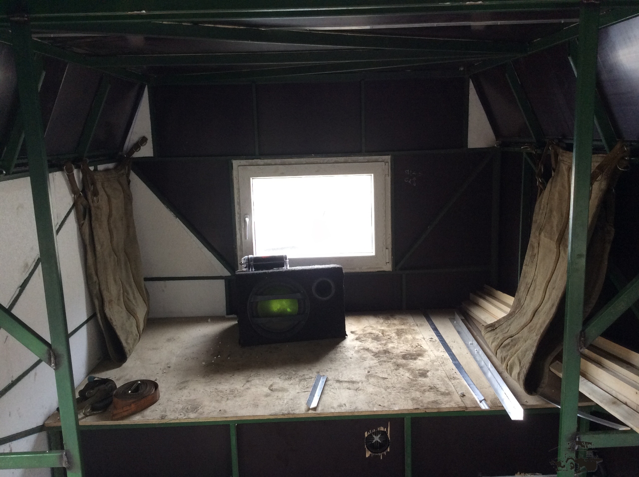

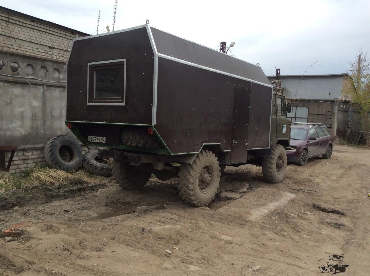

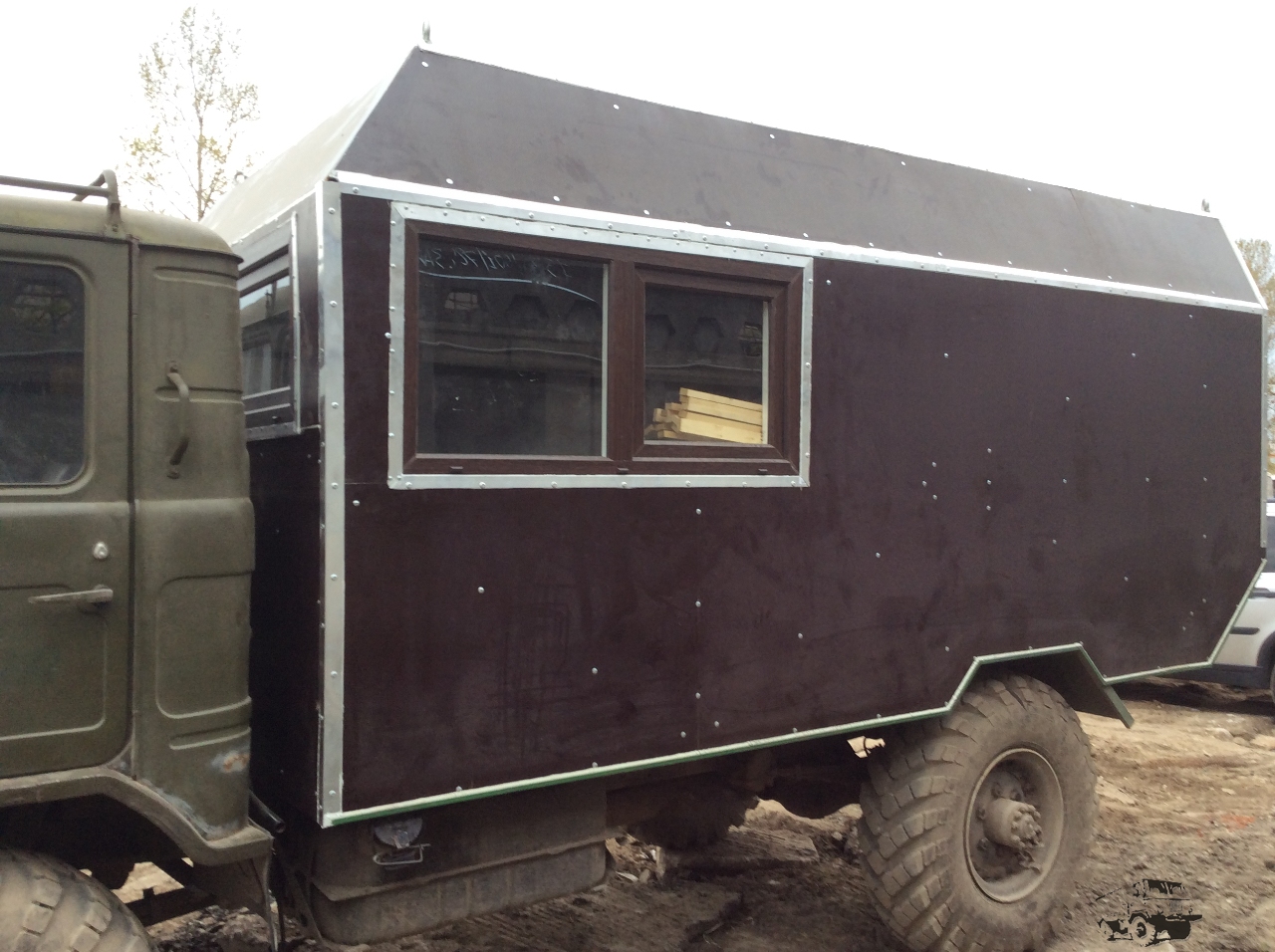

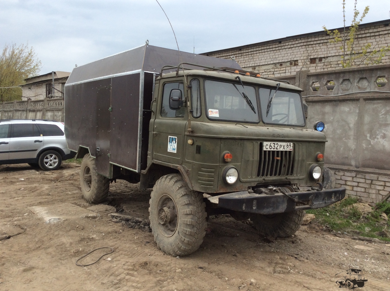

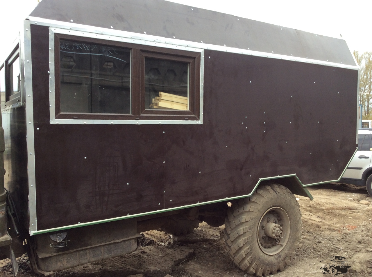

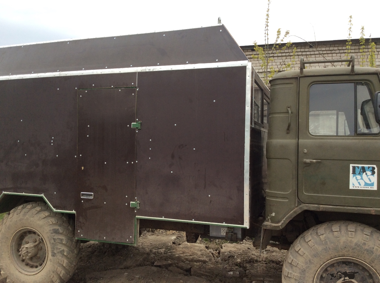

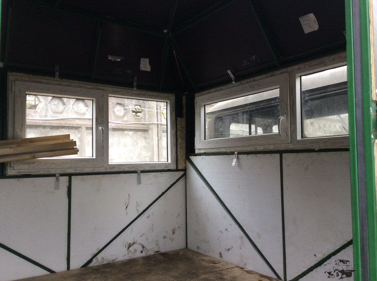

Забыл выложить доделанный снаружи кунг)

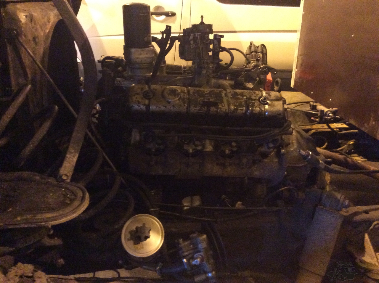

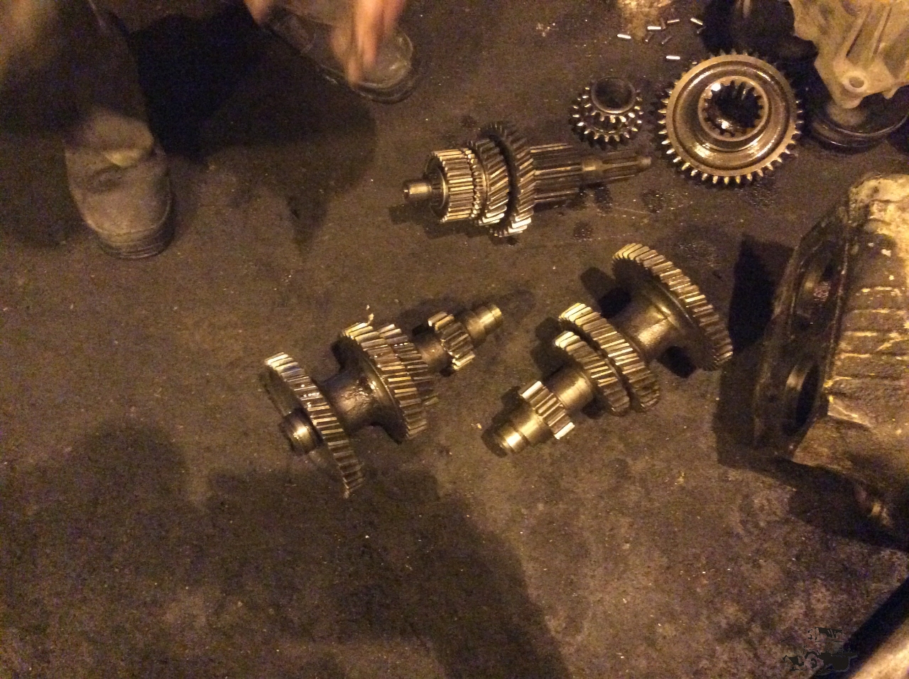

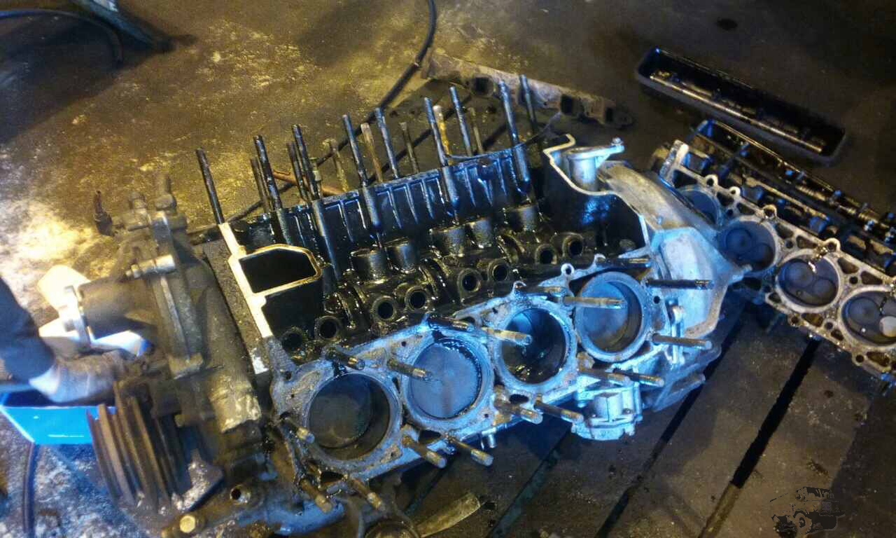

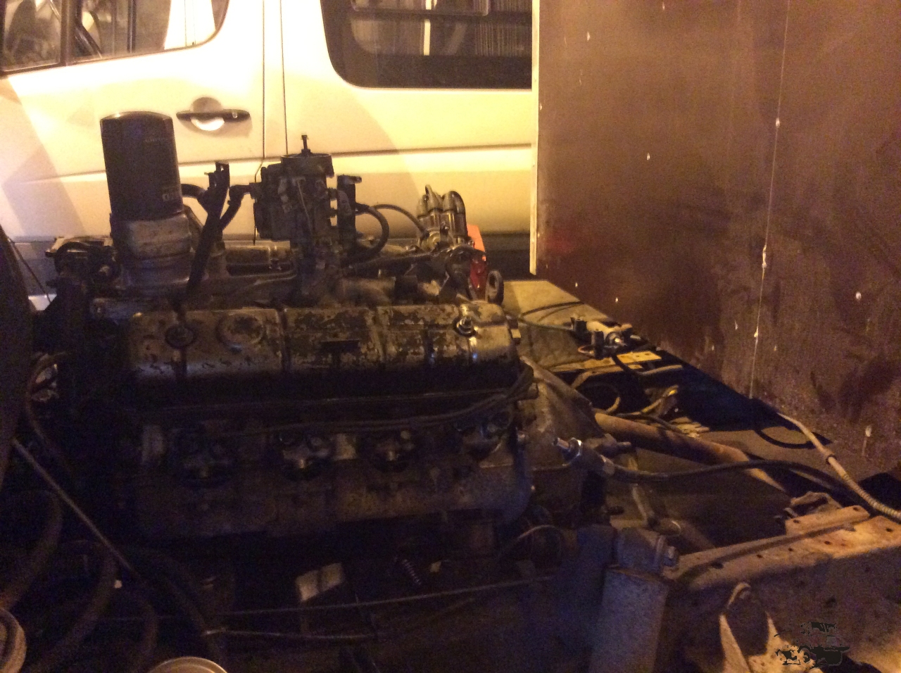

Работа активизировалась, приходится почти каждый рабочий день заезжать...
Хорошо хоть погода позволяет и по пробкам добираюсь на двух колёсах.

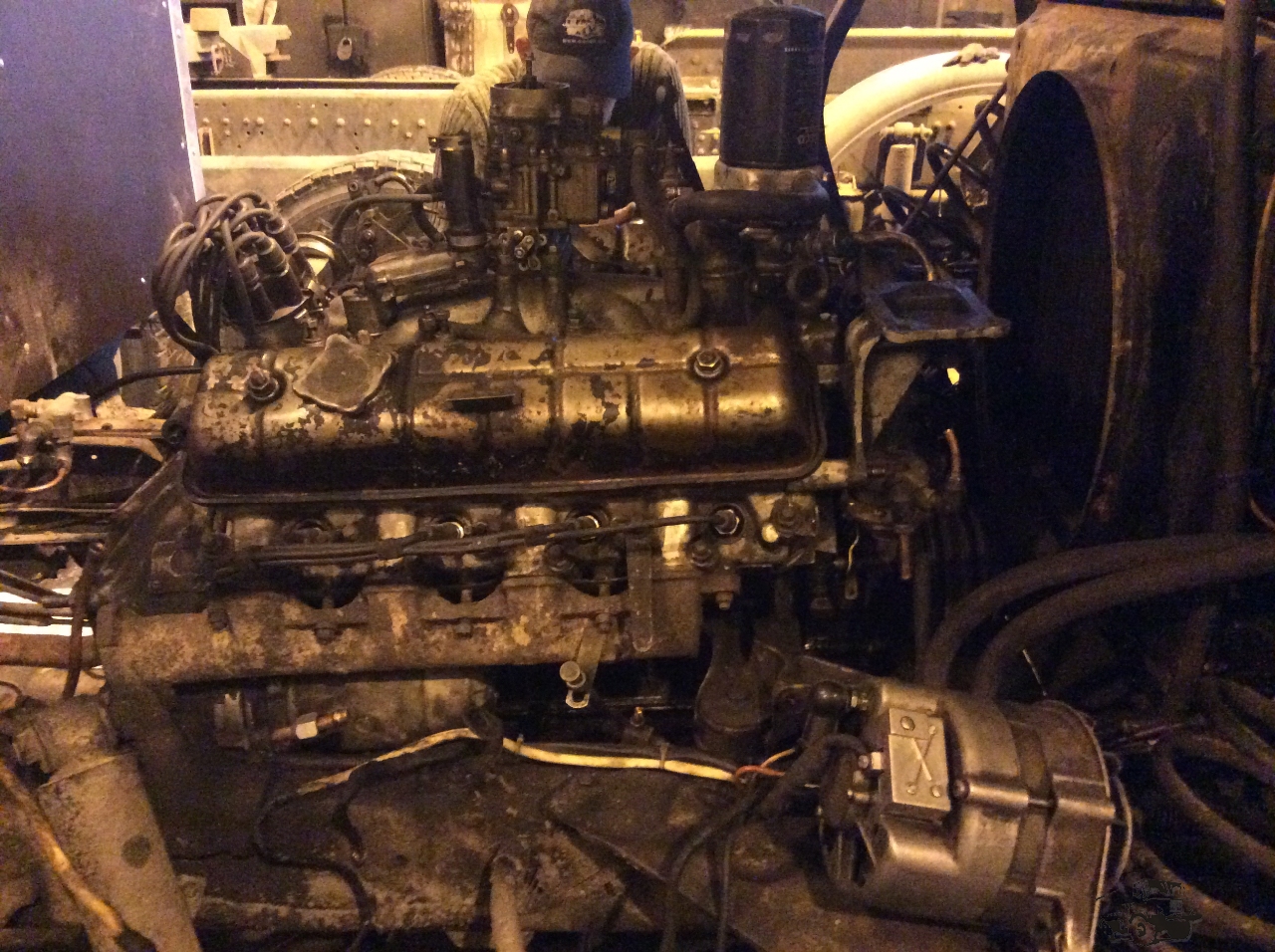

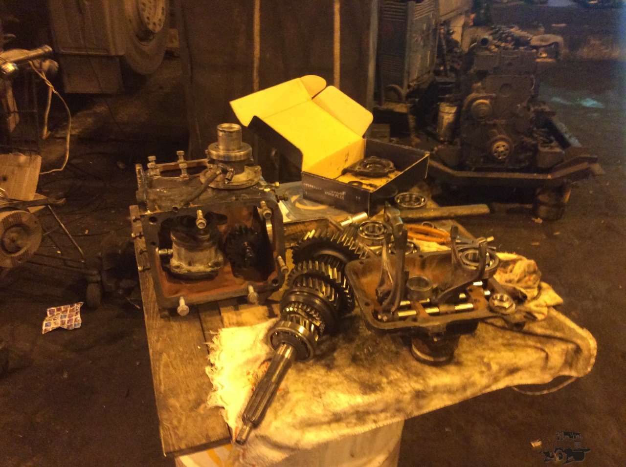

Сегодня начали готовить мотор к извлечению, сняли коробку а тааам... кровавое месиво :shock:
Раза три ребята съездили в магаз, завтра походу ещё поедут (подшипники, шестерни - одна лучше другой :twisted: все разные, кривые, косые (по несколько раз меняли))
Ну короче завтра будет "новая" коробка и мотор разберётся (если звёзды правильно сойдутся на небе и в корбке :mrgreen: )

DOTTORE
Сообщения: 1961
Тверской Танковый Завод :)
Сообщение DOTTORE »
Ну это Женька делает, я приехал уже всё по полу валяется))), у них всё быстро)
Утром уже фотку прислали со снятым мотором))) вечером если успею с работы из Клина вернуться заеду гляну, что и как)))

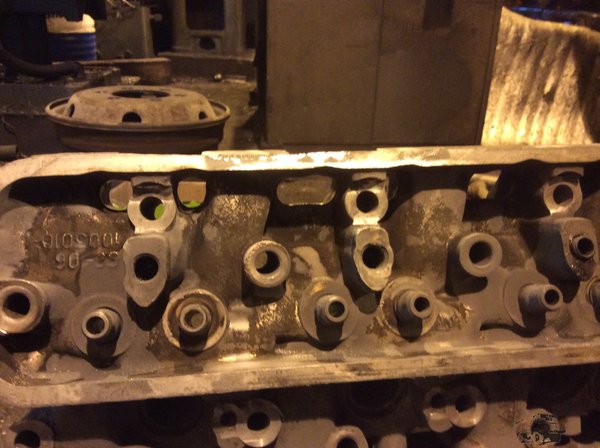

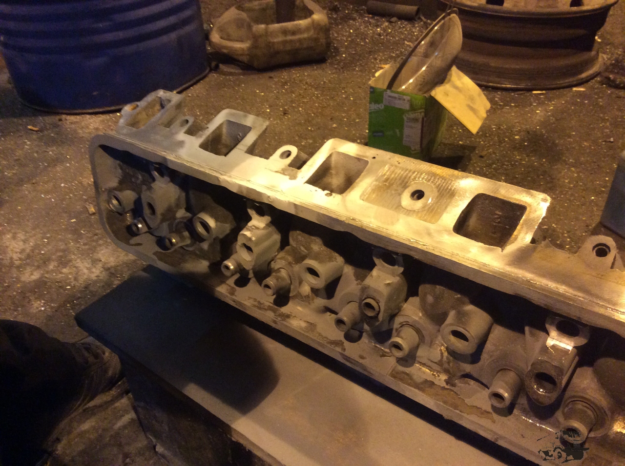

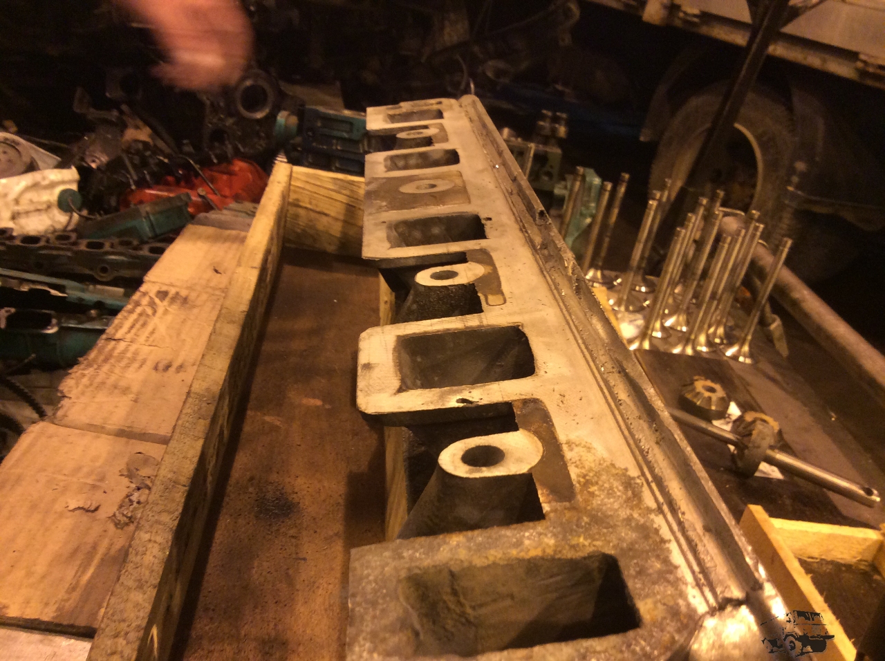

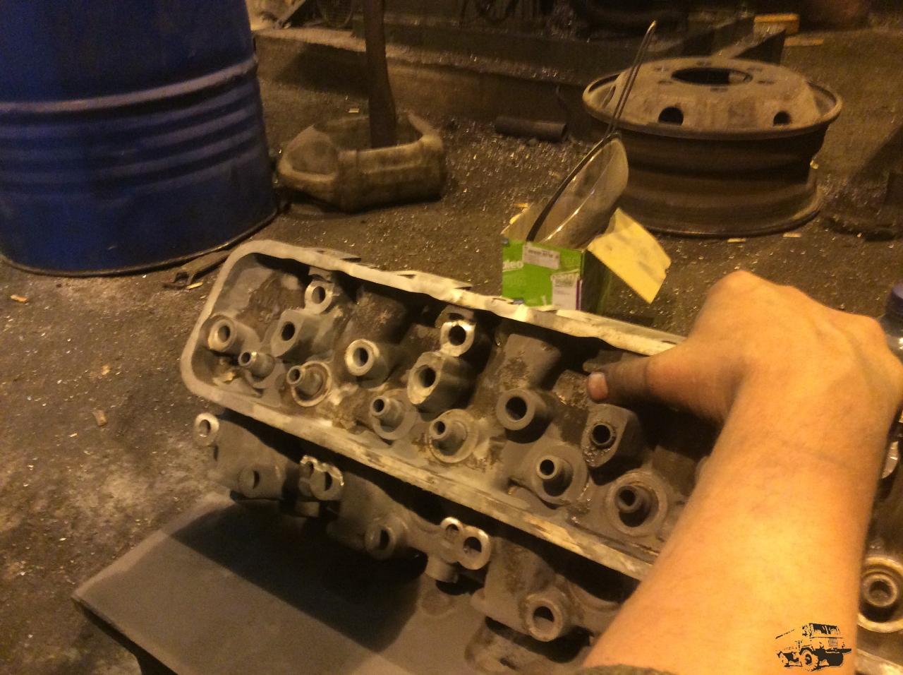

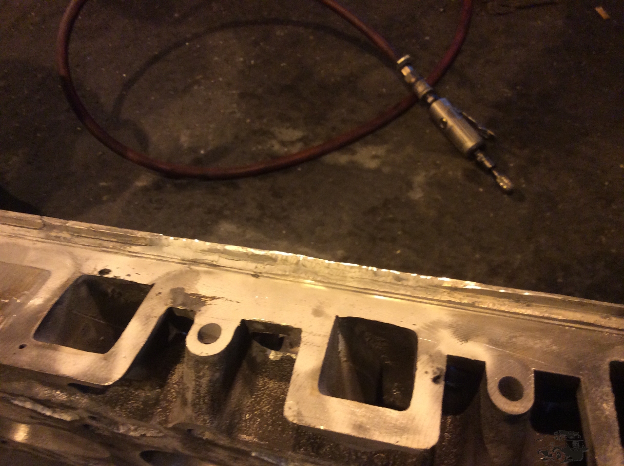

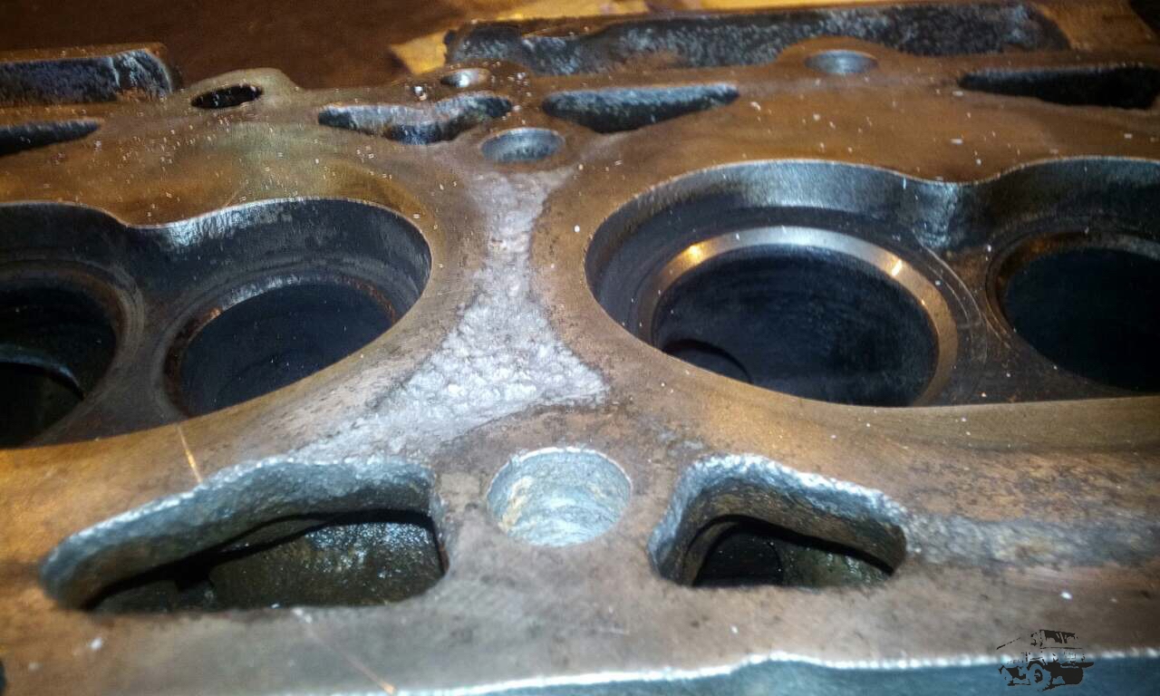

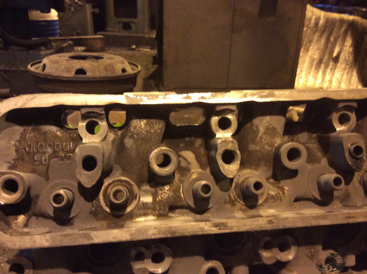

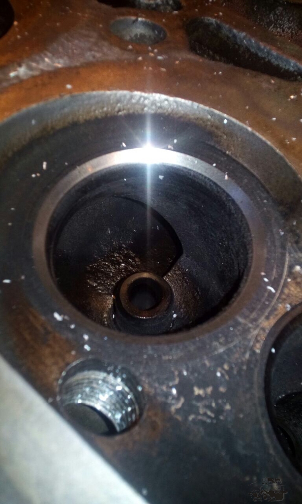

Сняли головы с рабочей машины ( те которые "хорошие" :mrgreen: )
DOTTORE
Сообщения: 1961
Сообщение DOTTORE »

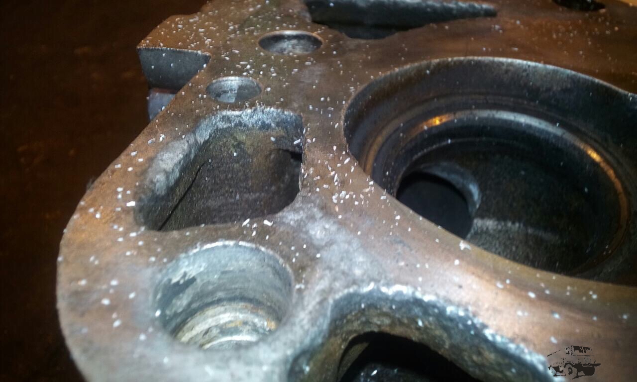

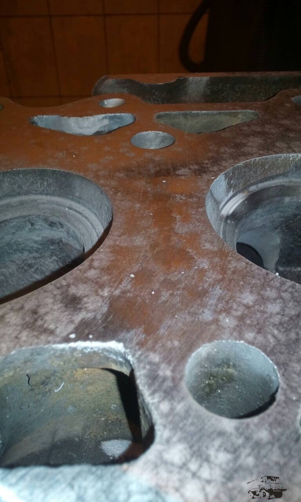

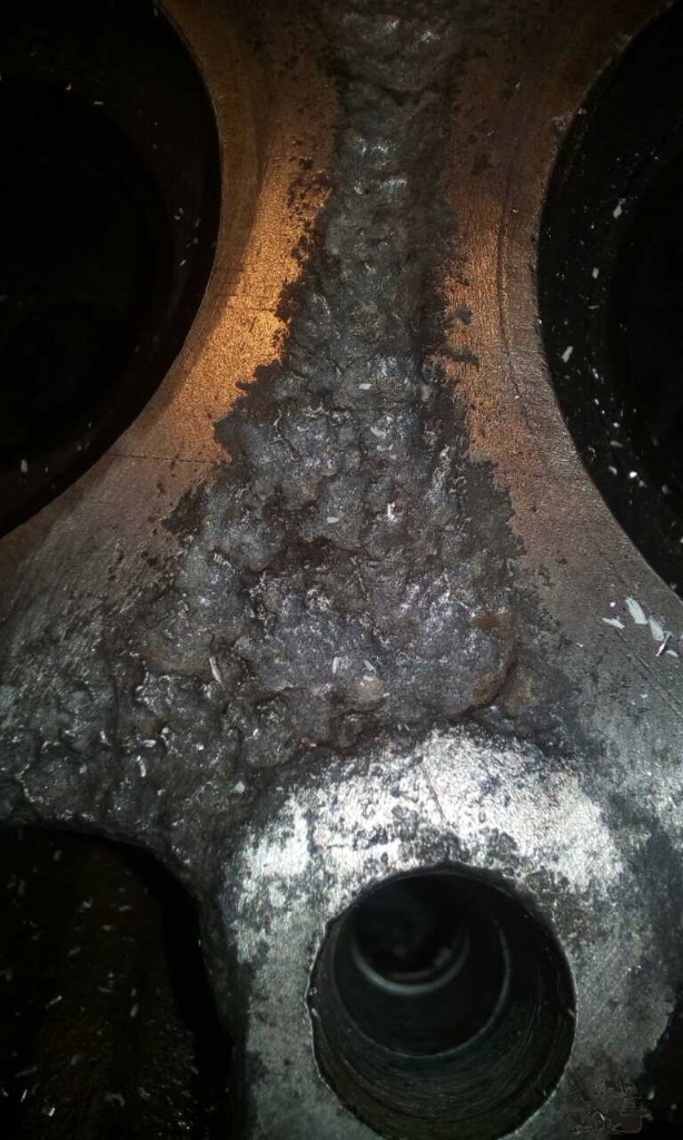

На них ещё весёленькие дефекты литья имеются кроме этого...

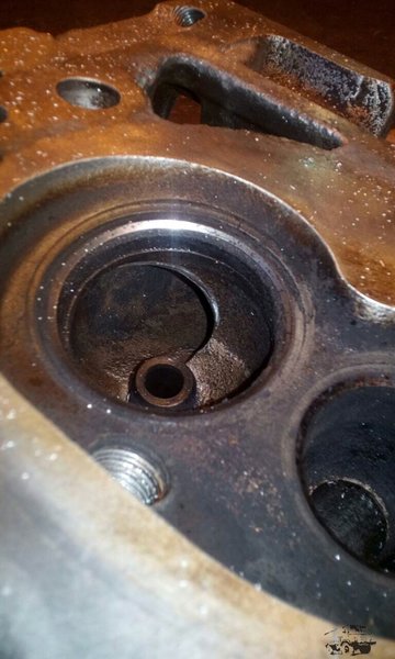

DOTTORE
Сообщения: 1961
Сообщение DOTTORE »
Но ведь...

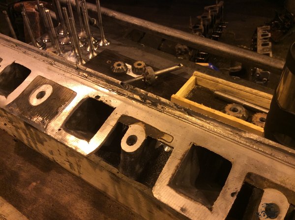

DOTTORE
Сообщения: 1961
Сообщение DOTTORE »

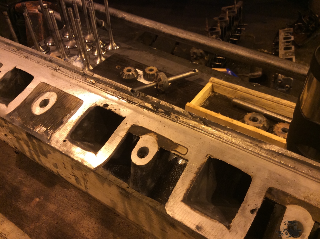

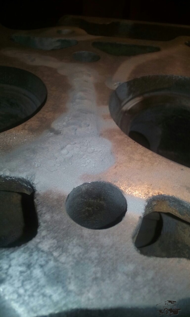

Процесс напыления...
phpBB [media]
DOTTORE
Сообщения: 1961
Сообщение DOTTORE »

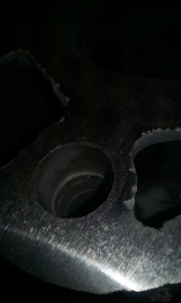

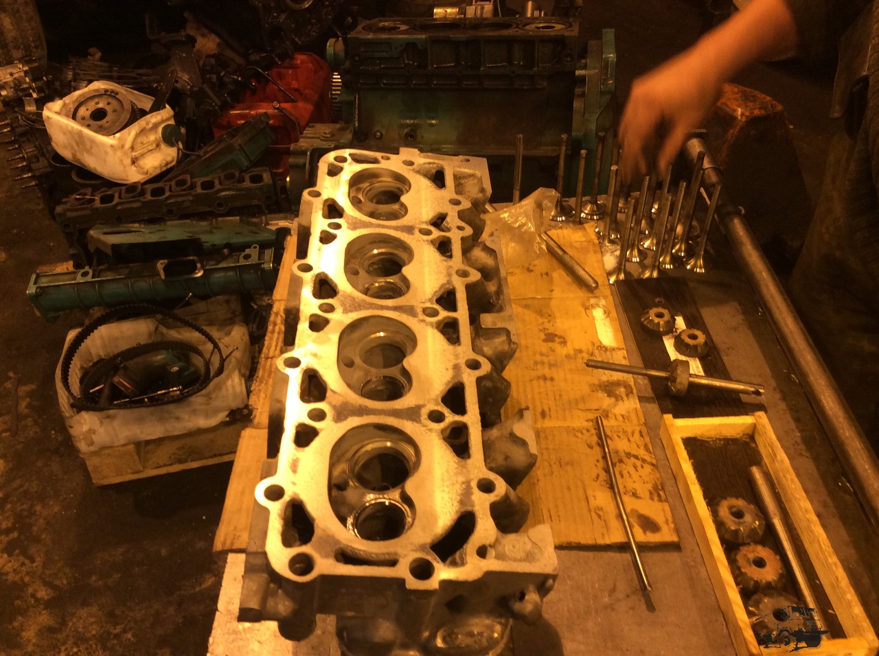

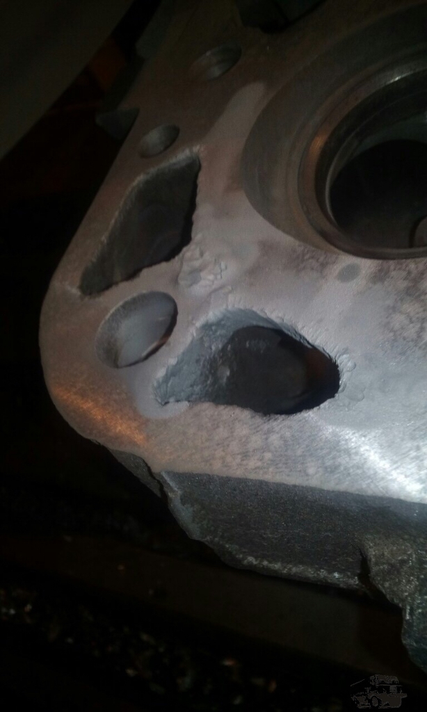

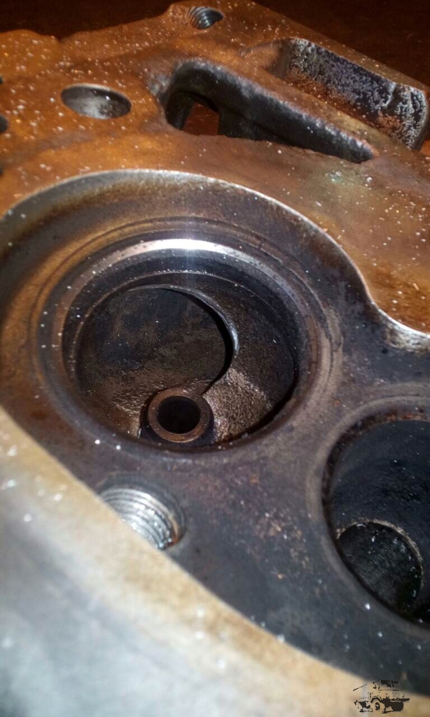

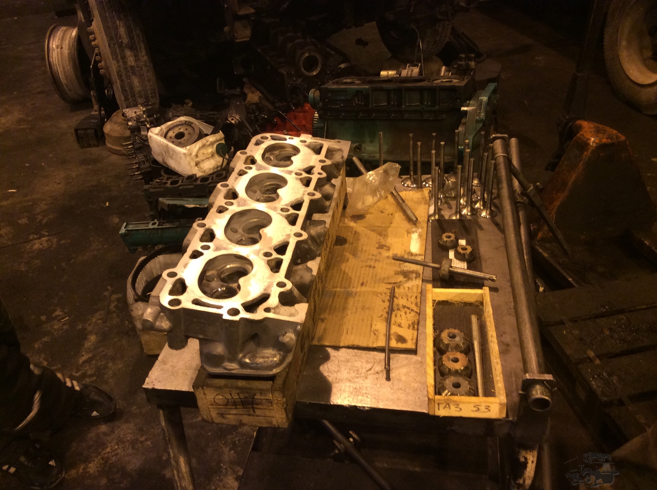

Головки отфрезировали после напыления примерно 0.3мм
Немного увеличили каналы (фото до и после)
Дальше готовим сёдла и притираем клапана...
