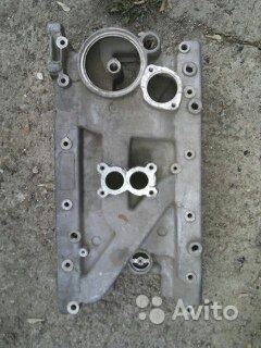

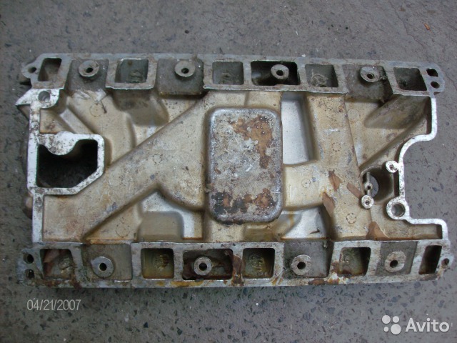

С мотором определился.

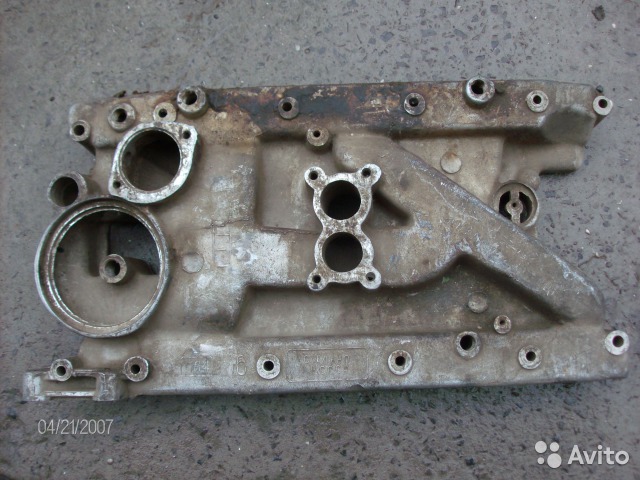

Будет родной змз 513 под 92 бенз,пазовским коленом,переточенными гильзами от Зила,поршнями от умз 421,двухуровневым пауком,карбюратором от Зила к-88,89,двойными клапанными пружинами газ 24
в итоге объем получится 5.53л как у змз 41
склонил меня на сей подвиг местный паренек,проделавший то же самое с змз 511,для установки на газ 24 :D мотор после этого прошел уже 40т.км без проблем
вот такой паук
+79028416344,Дмитрий

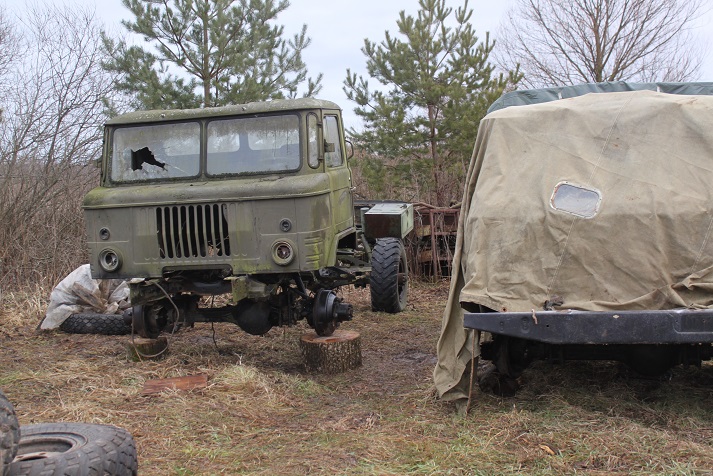

Сообщение Dmitriy7171 »

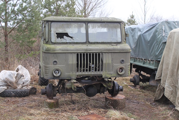

восстанавливать буду этот газ 66,он реально новый(хозяин говорил что пробег 9км),несмотря на устрашающий вид от мха)))такого состояния рамы и кабины я не встречал,все в родной краске,рессоры сохранили консервационную бумагу.выпуск 1978г,все 38 лет авто стоял под открытым небом.панели кабины несъемные,крепления кабины отличаются от более поздних 66х

Dmitriy7171 писал(а):[post]306197[/post] восстанавливать буду этот газ 66,он реально новый

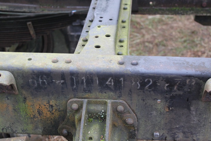

Дмитрий, а на 1й фотке это номер рамы? Если да, то номер читаемый ("для гаишников") или нет?
Dmitriy7171
ПСИХ
Сообщения: 1409
Откуда: ЦФО Тула
Благодарил (а): 67 раз
Поблагодарили: 9 раз
Мой шесть шесть.
Yuraz писал(а):[post]306202[/post] Дмитрий, а на 1й фотке это номер рамы? Если да, то номер читаемый ("для гаишников") или нет?
этот номер еще не до конца вычищен,если еще потереть еще будет идеальный
номер рамы в таком состоянии-мечта гаишника :D
Yuraz
Сообщения: 1990
Откуда: Киров (Вятка)
Мой шесть шесть.
Сообщение Yuraz »
Понятно! Вот он значит какой... Поищу такой же у себя, боюсь там всё заржавело...

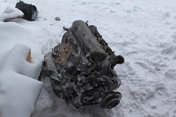

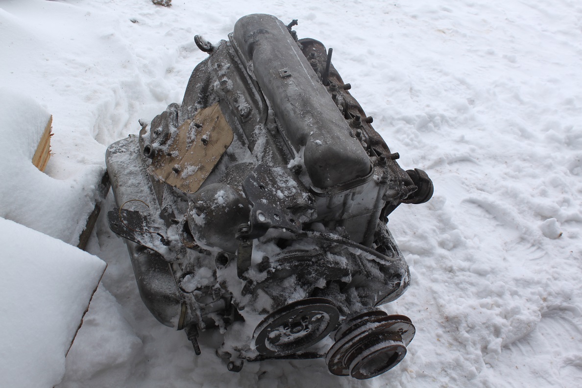

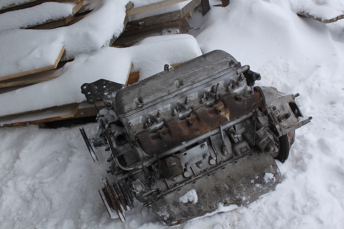

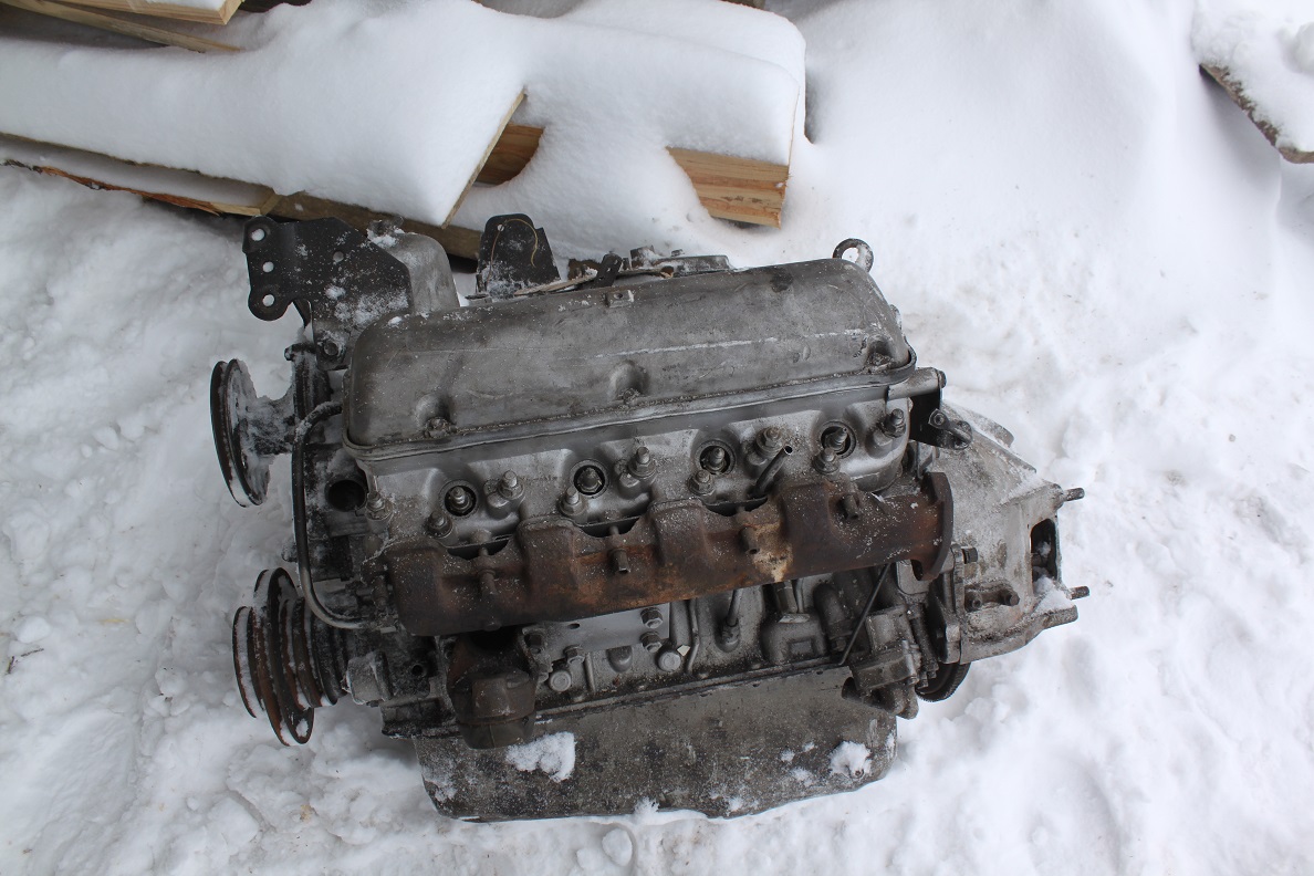

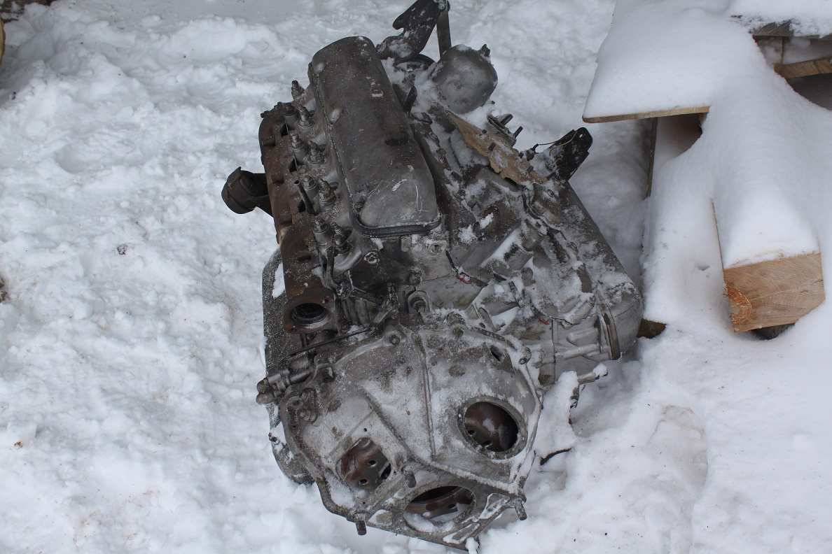

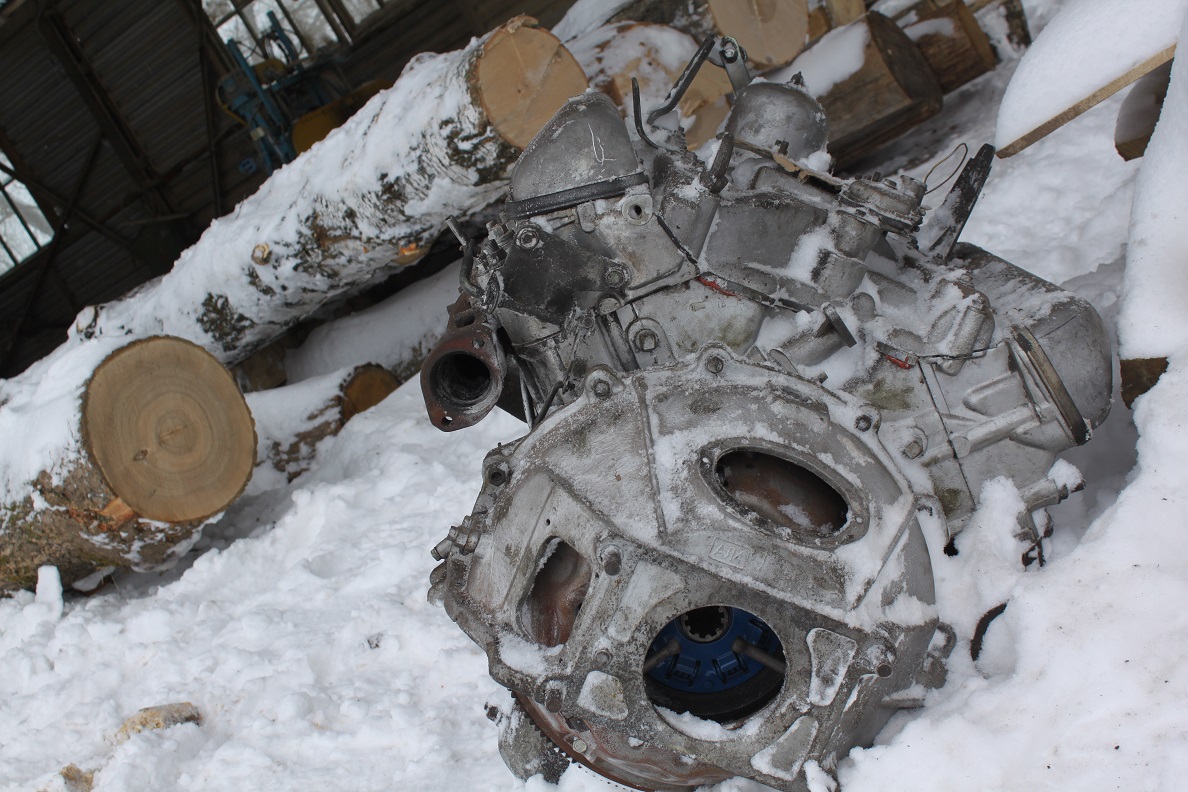

приобретен 41й мотор

Dmitriy7171
ПСИХ
Сообщения: 1409
Откуда: ЦФО Тула
Мой шесть шесть.
DOTTORE писал(а):[post]309559[/post] Логично впринципе
расточить это одно,важно как поведет себя мотор в процессе эксплуатации
также есть проверенная информация что у змз 41 колено покрепче чем у 523го мотора
плюс поршневые пальцы у 500й серии 25мм против 28мм у чайковской
в данный момент цель-достаточно мощная бензинка с минимум переделок
всем хорош дизель и момент и расход более приятный,но минусов я насчитал больше :(
