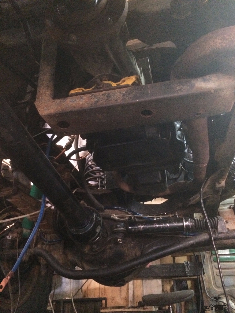

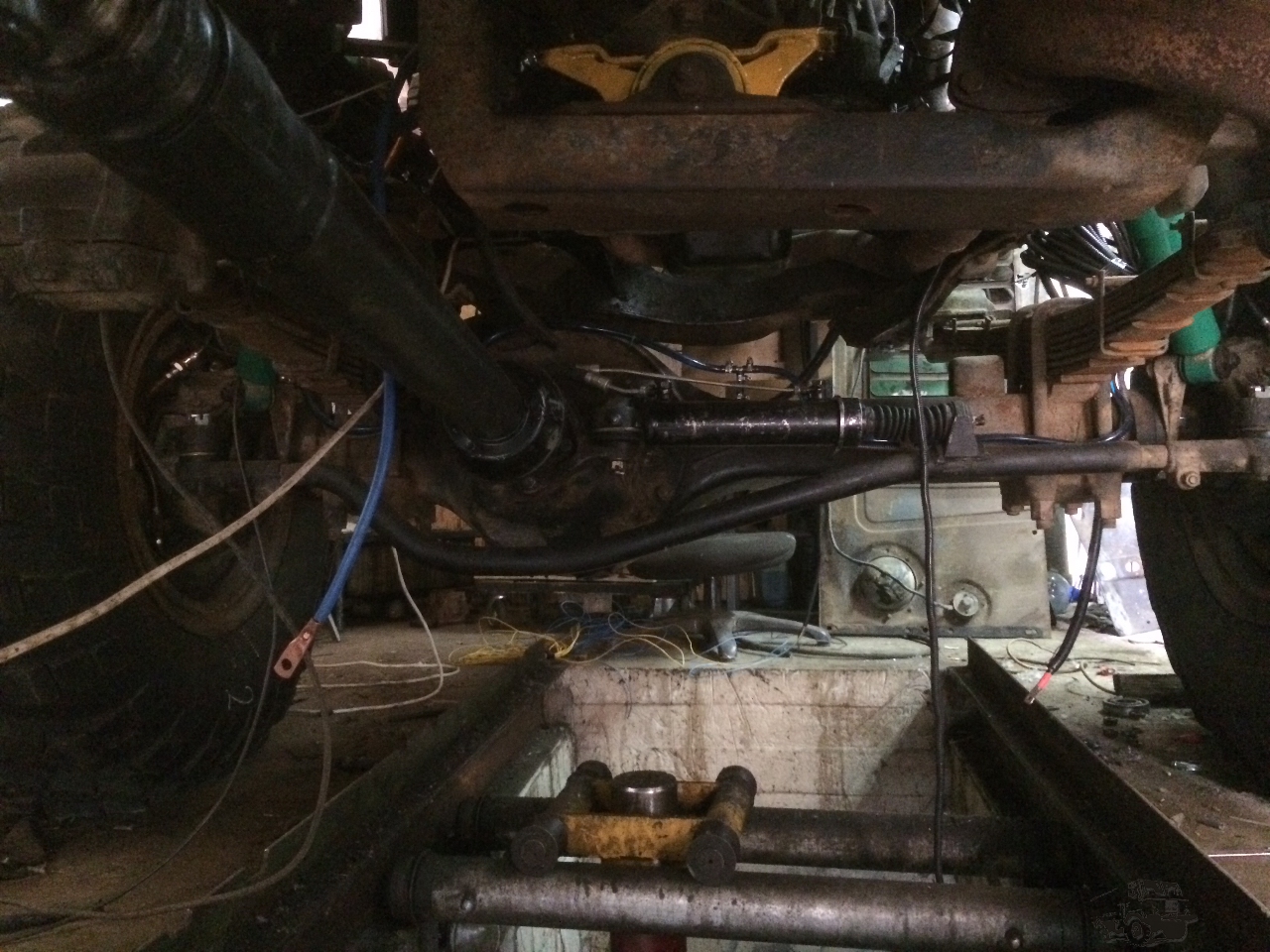

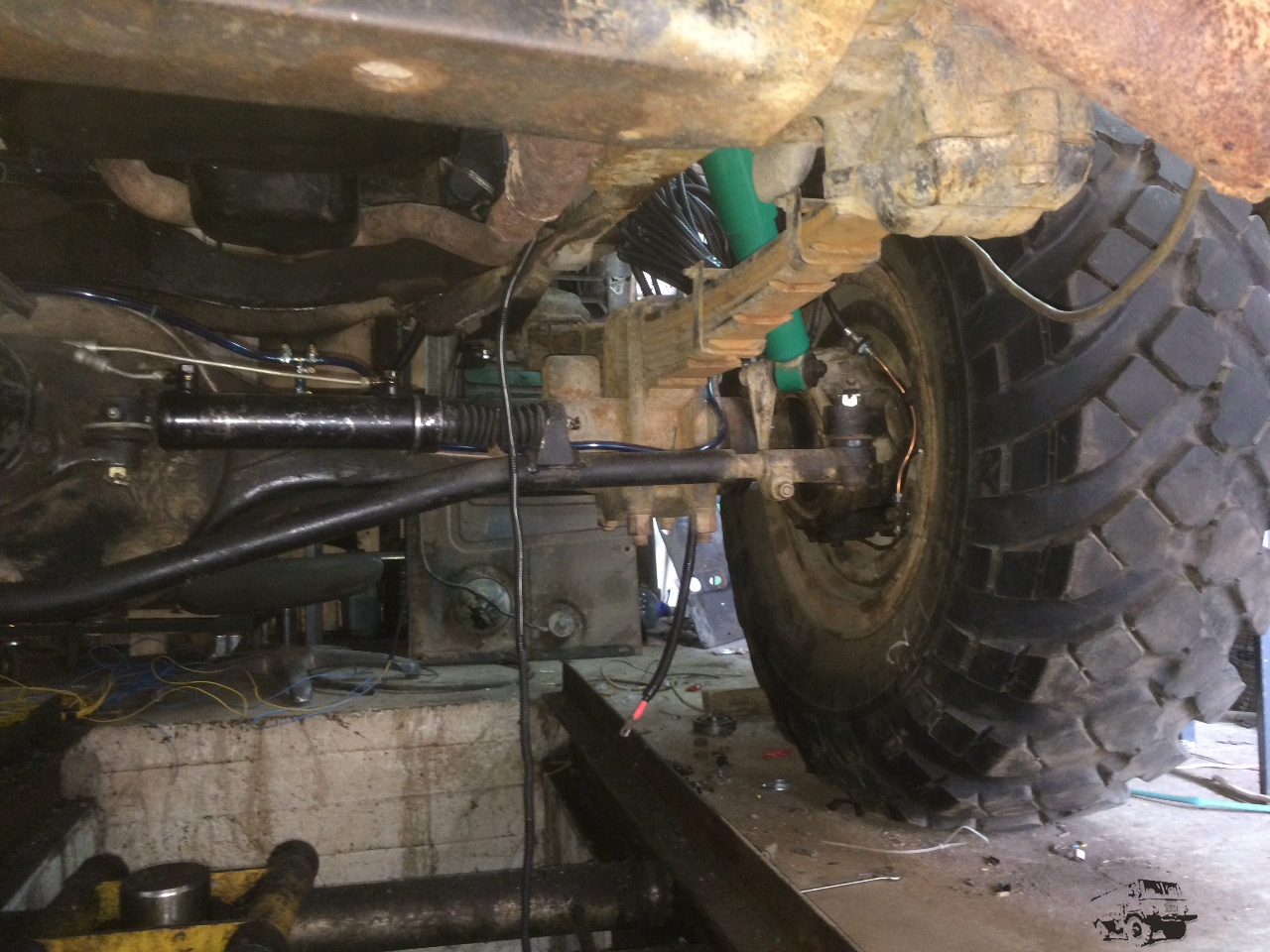

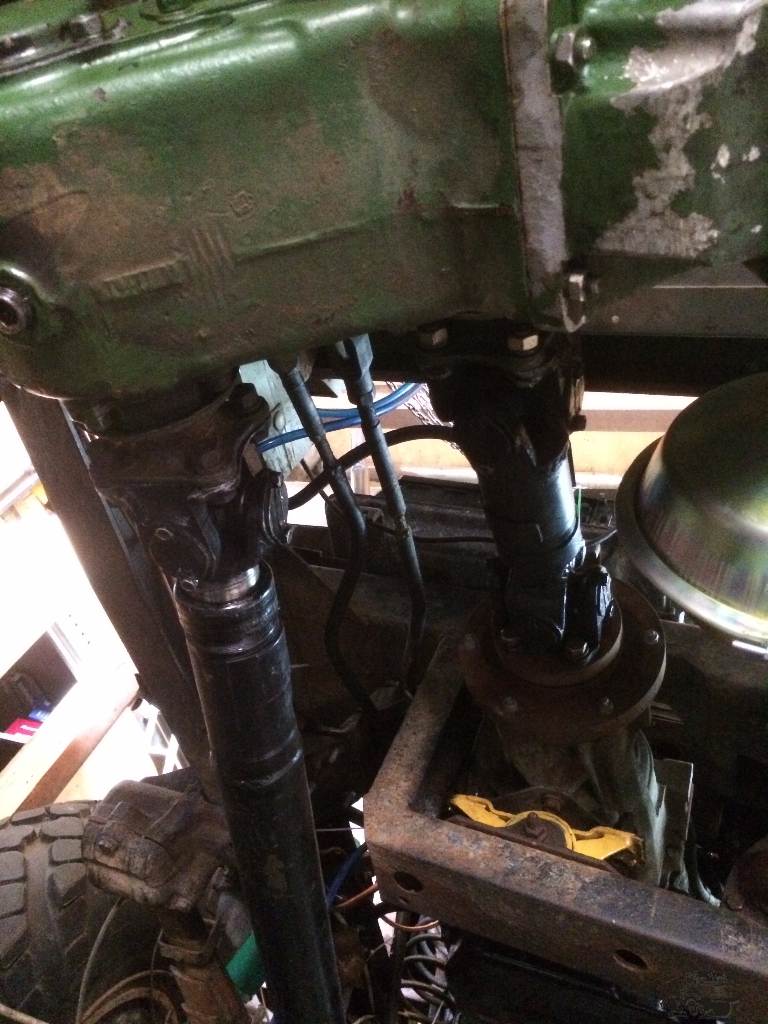

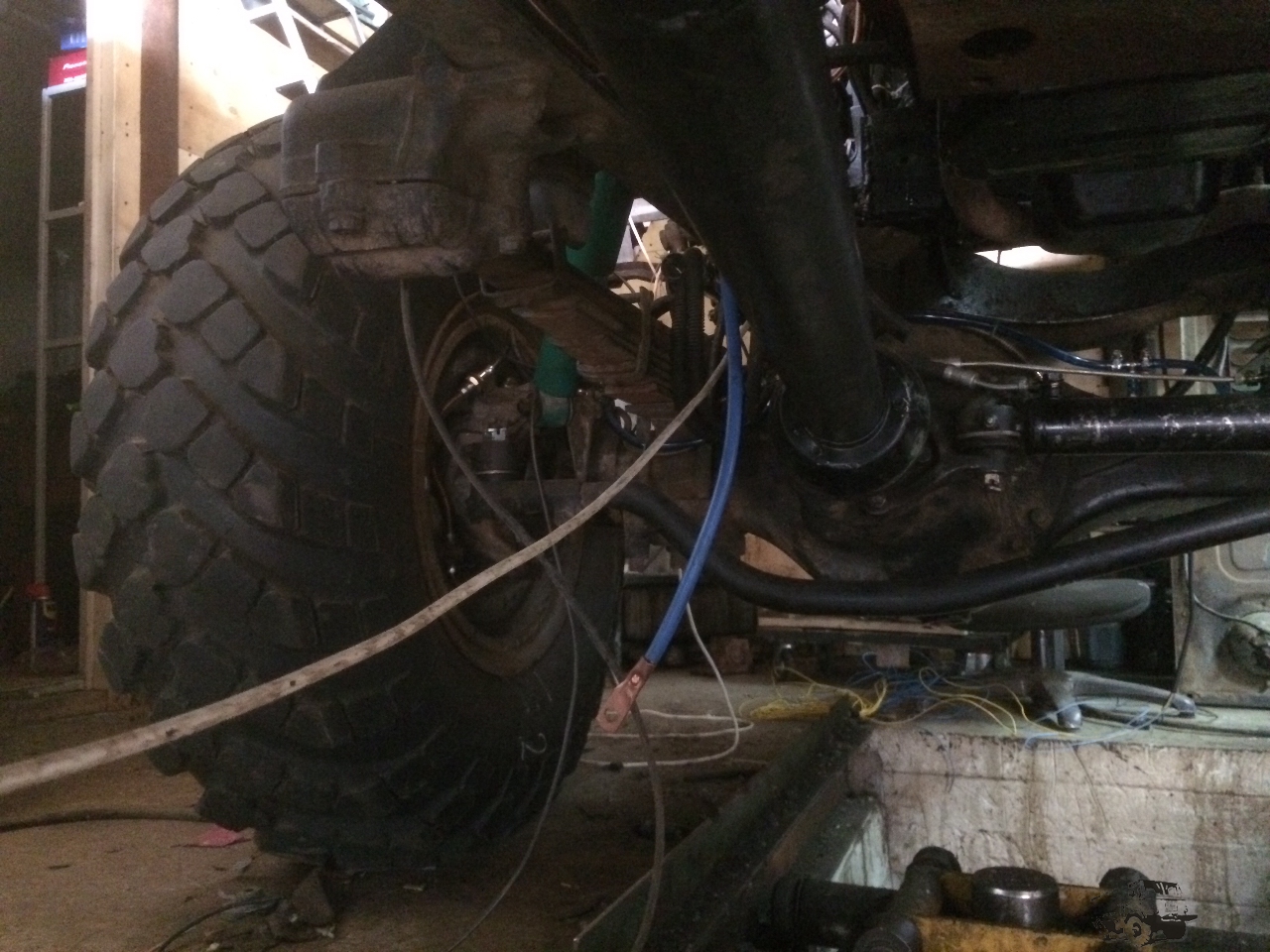

Немного видов того , что закончено

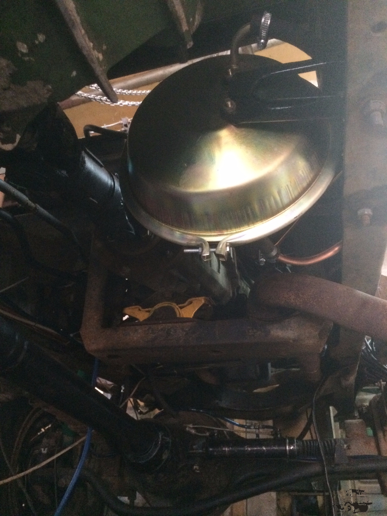

Сообщение Avalanch »

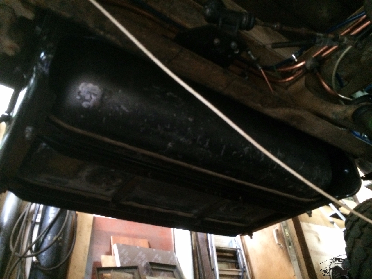

вид снизу на бак и ручник
