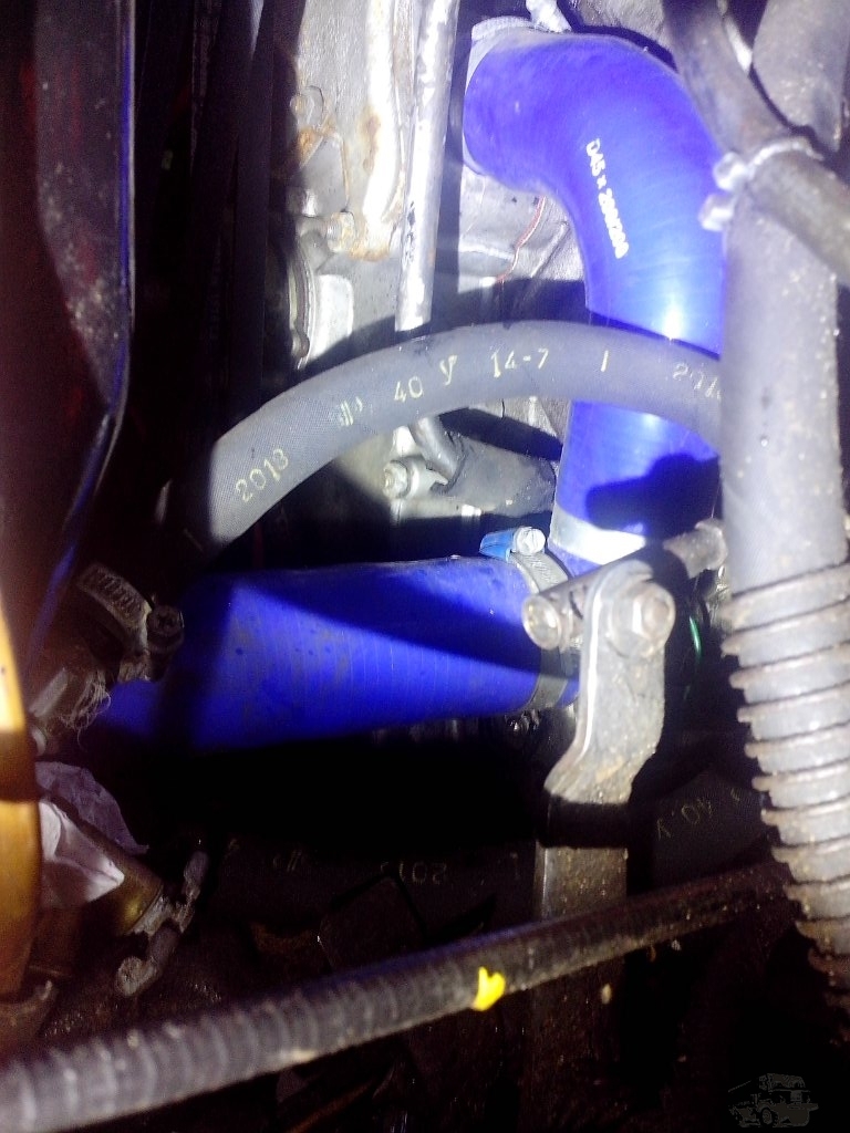

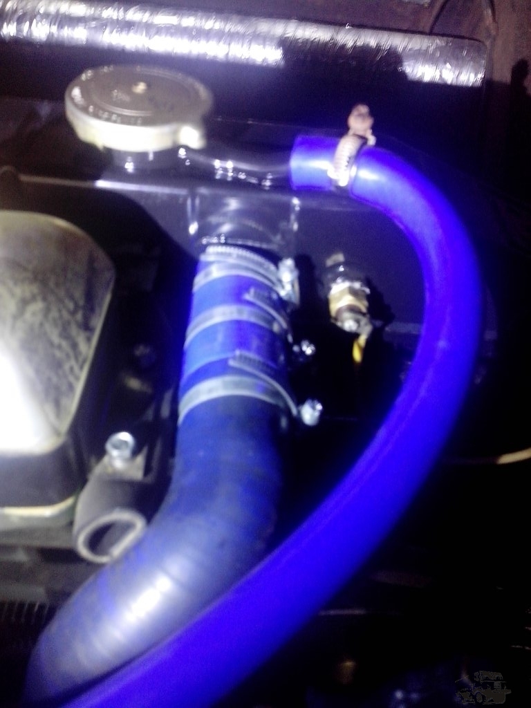

А понял, заливать удобно, я даже не стал переделывать патрубок на расширительный бачок просто сделал шлаг длиннее. И все. Там трубка с радиатора выходит с другой стороны. А то что смещена, выемка под кривой, не страшно. Он пролезает.
Теперь у меня все шланги охлаждения что нижние что верхние из силикона. Надеюсь прослужат дольше чем резина.
Еще один нюанс по сравнению со штатным радиатором, выяснился вчера...
Когда собирали патрубки верхние... Обратка с двигателя расположена немного ближе к бачку расширительному и пришлось немного изменить конфигурацию прежних шлангов иначе из-за изгибов они задевают за ремень. Пришлось нарастить шланг верхний на 8 см. Теперь получается что верхний шланг состоит из 3-х отрезков силиконовой трубы. Понимаю, что хомутов многовато. Но это лучше чем резина на мой взгляд. Зато ничего нигде не трет и не задевает.
Слива печки на ПАЗ-овском тоже нет, я её реализовал следующим образом, в отверстие для сливного краника вкрутил тройник. И уже в тройник вкрутил краник. А слив печки к другому отверстию тройника сделал, через переходник под шланг 16 мм.

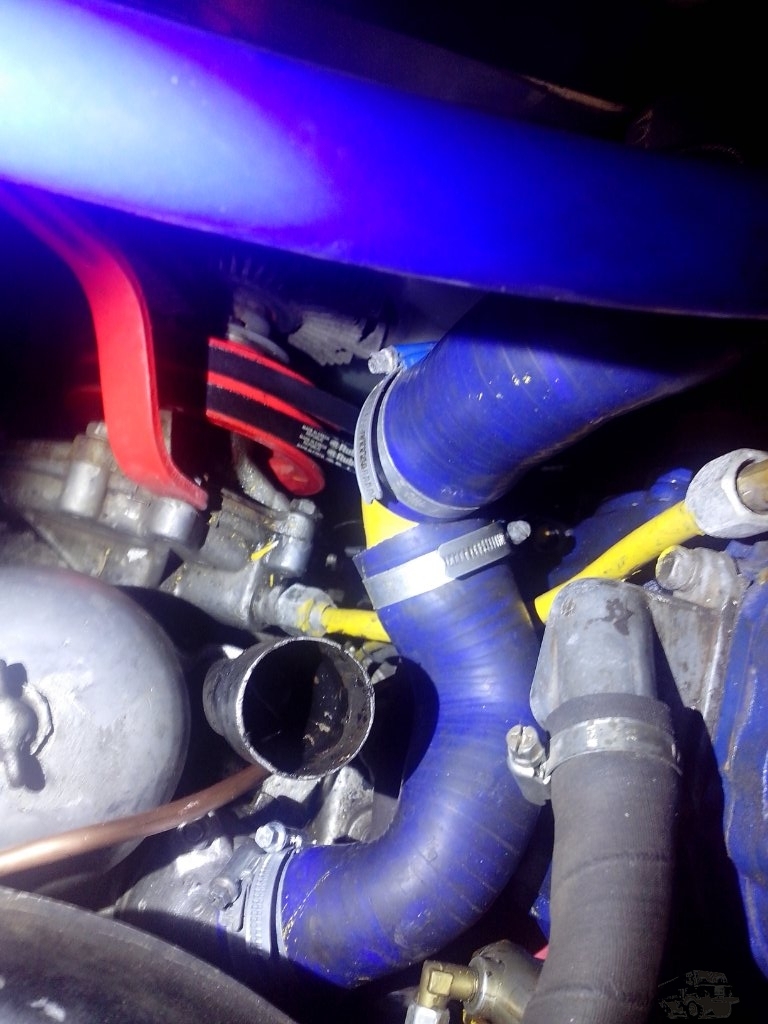

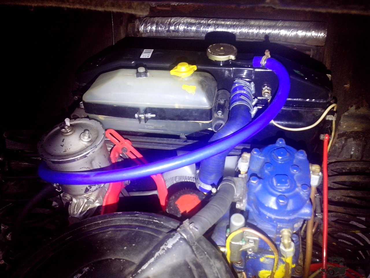

Организация патрубков при использовании радиатора ПАЗ 3204 на двигателе ЗМЗ-41.
Мой рецепт по патрубкам не выглядит дешевым. Около 4 тысяч рублей мне обошлось это решение, но уже служит год, в этом году разбирал и заглядывал внутрь патрубков, силикон очень даже жив.
Нижний патрубок состыкован из 1 прямой трубы силиконовой на 42 мм, идет снизу прямая на уголок 90 градусов медный 45 мм.
Уголок медный повернут под углом и остаток искривления на помпу состыкован из уголка диаметром 45 мм, подрезанного до нужных размеров.
Верхний патрубок, пожалуй самый дорогой. Так как установлен на ЗМЗ 41, компрессор от ЗИЛ-131 двухпоршневой с подводкой охлаждения, то приходится огибать много трубок и стыковать патрубок пришлось из 3-х частей.
Две нижние части взяты из набора на дизельный двигатель 245, комплект был для 3309. Собственно это почти 3 т.р. обошлось. При чем, из комплекта нужен всего один патрубок нижний подводящий на помпу. Он загнут почти как надо, надо только немного подрезать по месту. Патрубки разного диаметра, с одного конца 45 мм, с другого конца 38 мм как нам и надо. У меня эти 2 патрубка состыкованы широкими концами через уголок 90 градусов. Который повернуть в нужную сторону по месту.
С установкой радиатора ПАЗ 3204 4-х рядный, потребовалось удлинить на 80 мм верхний патрубок, по сравнению с системой на штатном радиаторе, это связано с тем, что отверстие смещено ближе к расширительному бочку и чтобы шланги не задевали за ремни нужно отвести изгиб вниз чуть-чуть назад, ровно на 8 см. Для этого был куплен отрезок трубы силиконовой 38 мм. и прямой соединитель на 38 мм. Трубы продаются метражом и пришлось из-за 8 см. брать метр... что-то около 600 рублей еще...
Как не покрасоваться, общий вид системы охлаждения теперь такой:
