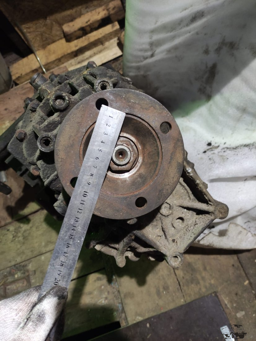

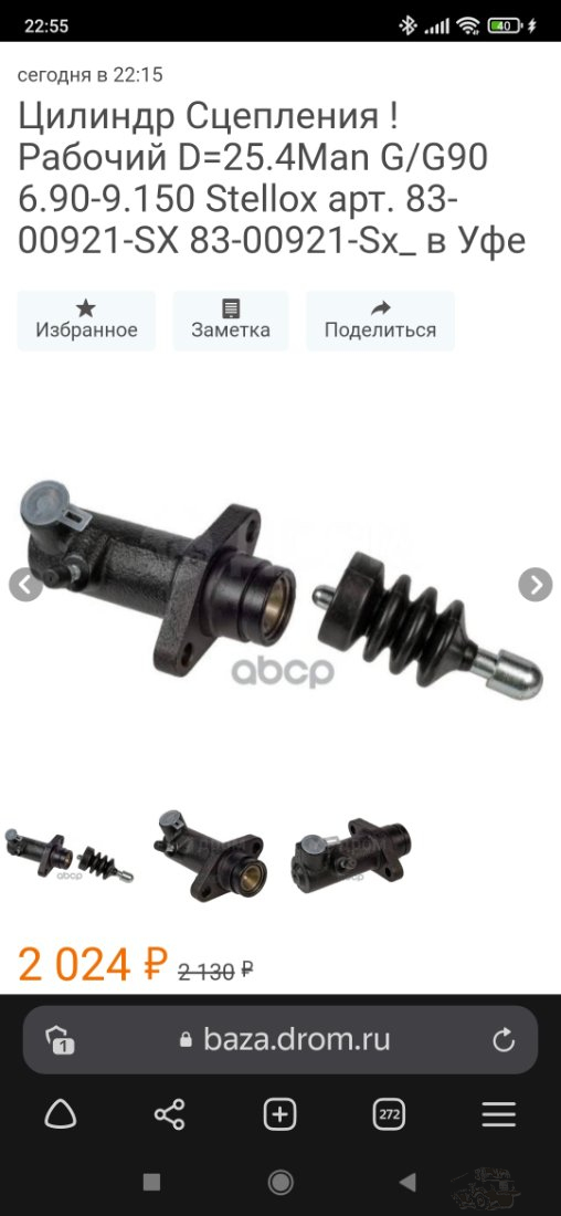

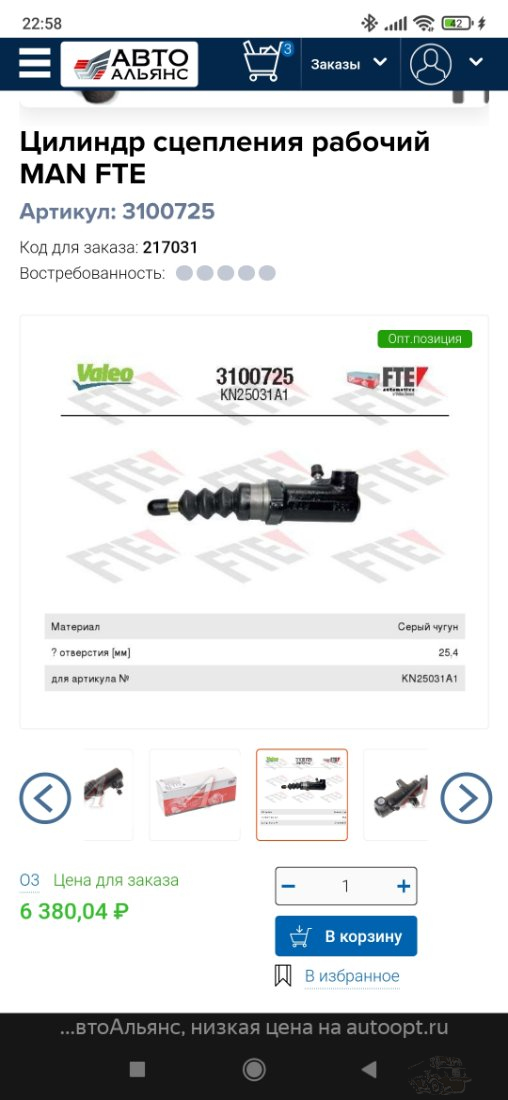

Вместо проставки ПГУ можно такой цилиндр примерять.
Возможно и по отверстиям подойдёт.

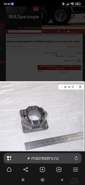

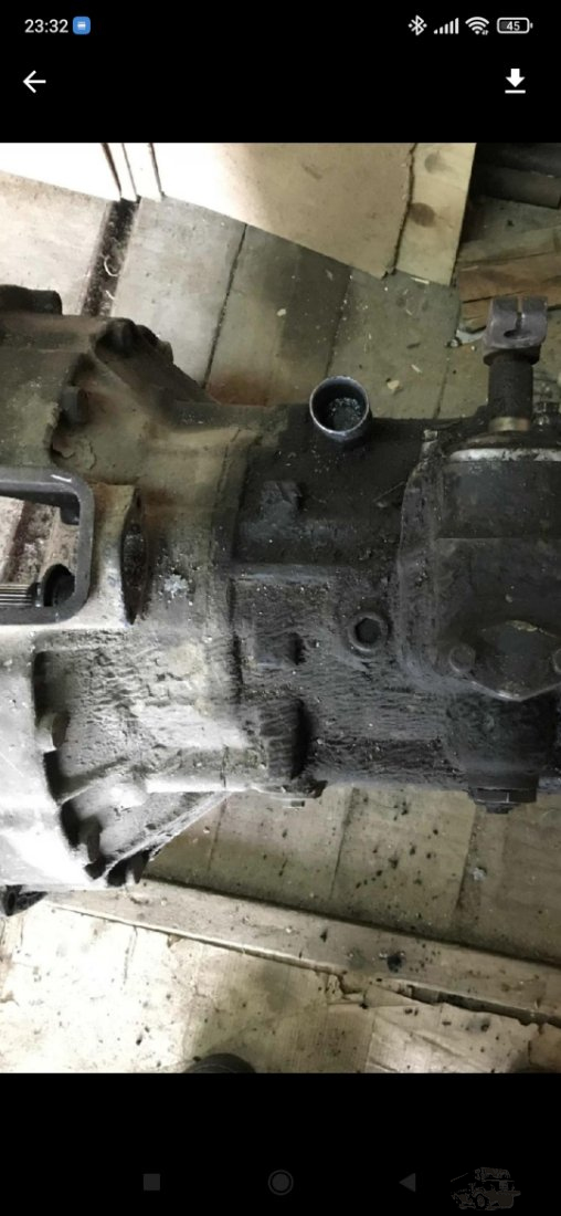

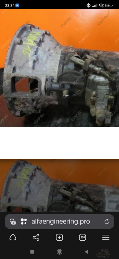

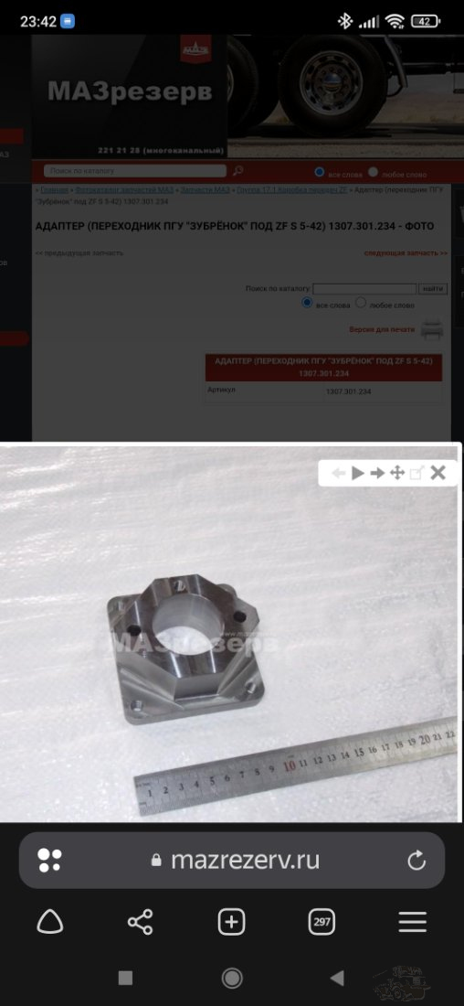

kolinz писал(а):[post]459065[/post] Вместо проставки ПГУ можно такой цилиндр примерять.
Да не хочется ПГУ тем более он там стоял когда то.

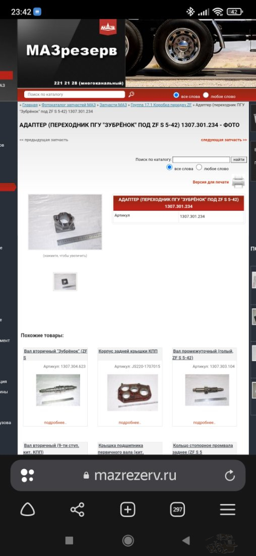

Там какой то переходник должен быть между коробкой и пгу ?
Сообщения: 4715
Благодарил (а): 59 раз
Поблагодарили: 209 раз
Ускорение дизельного 66го посредством замены пар в редуктора
Погляди фотки в интернете.Стоит переходник,на два болта прикручен.
Сообщения: 3989
Благодарил (а): 42 раза
Поблагодарили: 237 раз
kolinz писал(а):[post]459068[/post] Погляди фотки в интернете.Стоит переходник,на два болта прикручен.
А номер его есть ?
Сообщения: 4715
Номера у меня нет.Ты же ПГУ не хочешь ставить,а под цилиндр переходник не нужен.
Сообщения: 3989
Не я именно ПГУ хочу чтоб полегче педалька была :).
Сообщения: 4715
Ага,понял.Тогда надо искать.Пгу бери аналог под вабко,аналог Кнорр не бери.
Сообщения: 4715
паз и маз проставки.Вот только думаю,если броды будут,ПГУ у тебя воды и жижи нажрется через сапун пневматической части.

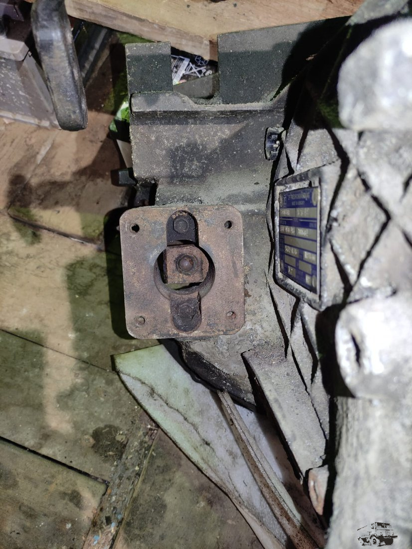

ПГУ такой.
Сообщения: 3989
Все отбой это я слепошарый , чья крестовина интересно , Зил
Сообщения: 4715
По любому зил,другого они не знают.

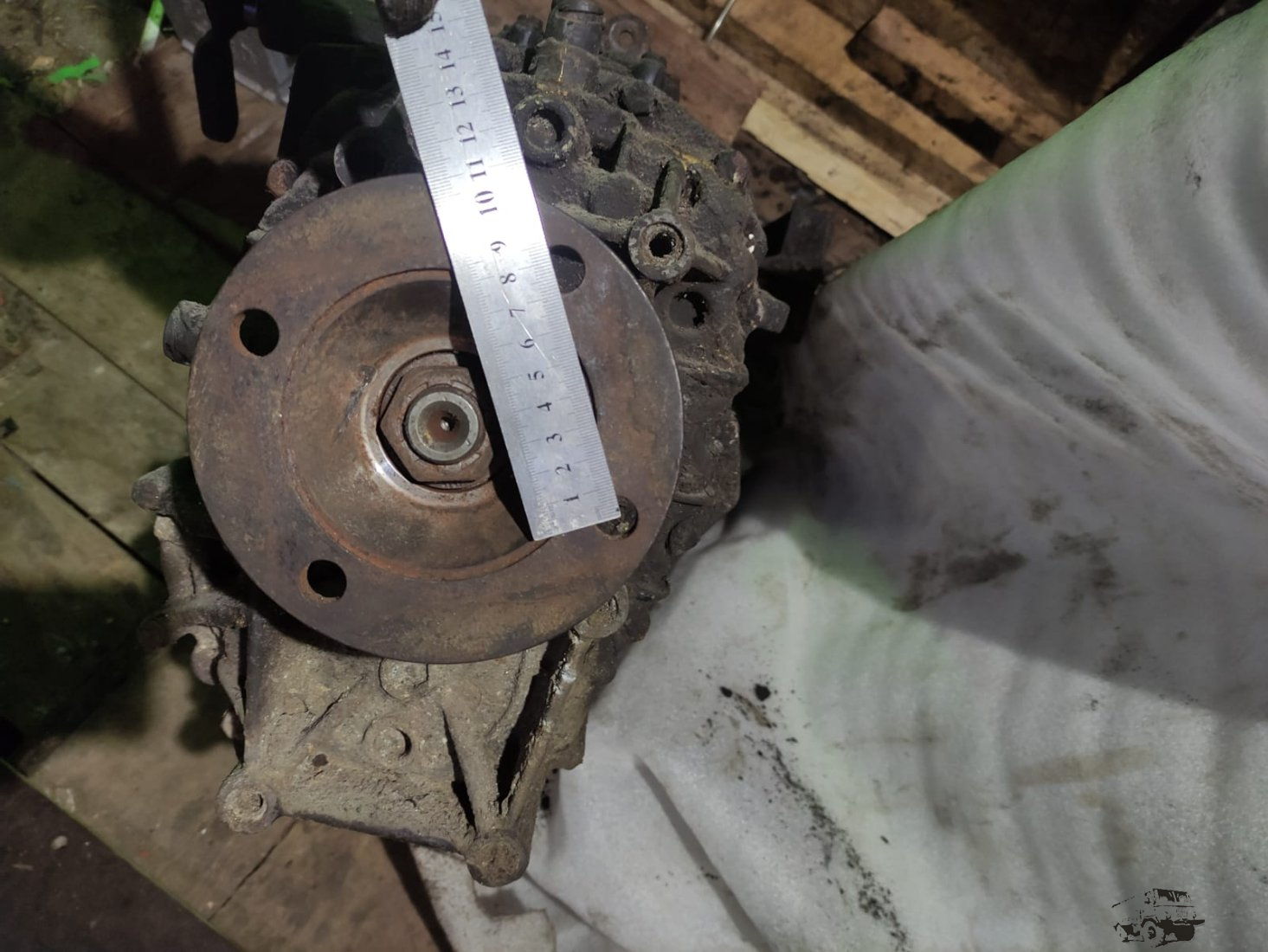

Его надо сначала померять.Он на 350 мм сцепление шел.

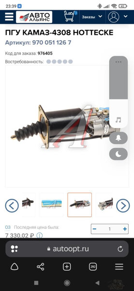

[ref]kolinz[/ref],

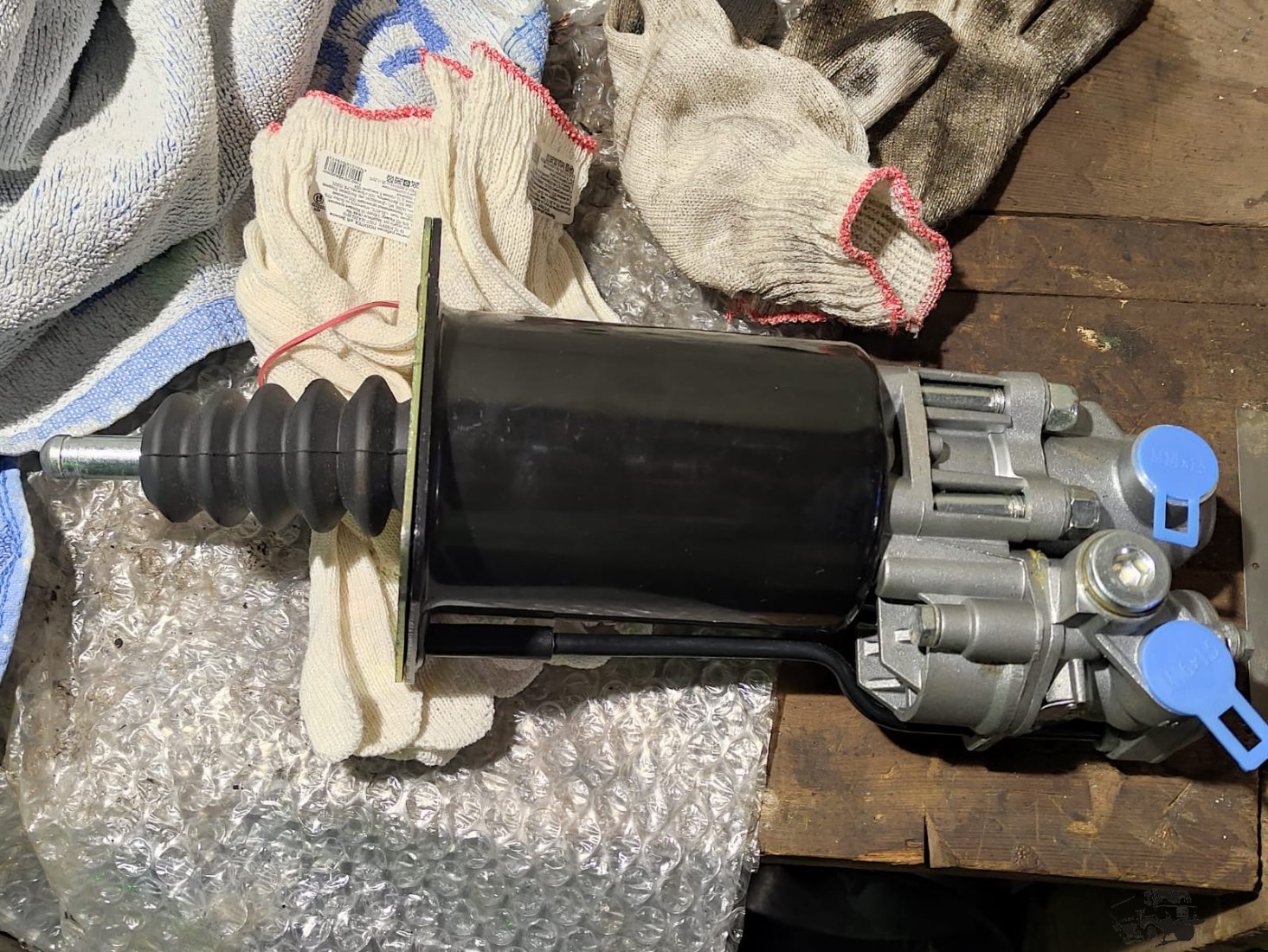

Приобрел ПГУ не пойму по штуцерам , там 2 штуки один на пневматику под 8 мм пластик М16-1.5 076.01230A , второй под Гидравлику М14-1.5 , только он переходит на размер М16 6460-1609613 , и вот интересно что это за гидравлика такая на Камазе ы таком размере
Сообщения: 4715
М16 под трубку 10 мм, м14 под банжо,болт 14 мм.
