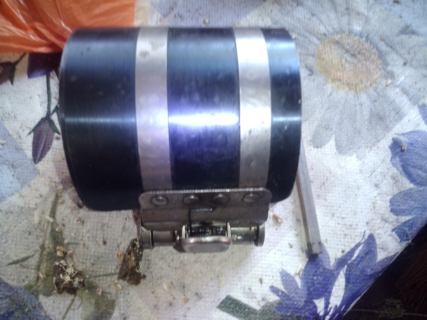

Свозил двигатель и голову к мотористу. Моторист сказал что голову не нужно разбирать она так и должна туго вращаться , пружины а разберу попаду на калибровку клапанов. Моторист дал оправку для установки поршней. Показал мотор трем водителям дальнобоям и сказали масло жрать будет из за поцарапанного цилиндра но старвемнольуа не ставь. Нашел на приемке металла двиг от двенашки . Поршня все стоит . Кольца сказали старые не снимай бери новые мотористы хотя дали разборное не сломанное маслосемное кольцо.
Проехал магазины наборпколец АвтоВАЗ стоит 1700. Заказал на Вайлдберриз за 900 avtostsndart кольца. Может перндкмаю возьму стк
АвтоВАЗ своими ценами фирменными задолбал . Главное моторист сказал не надо ничего подпиливать в кольцах ставь новые и все.
