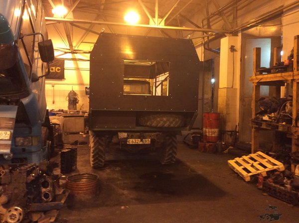

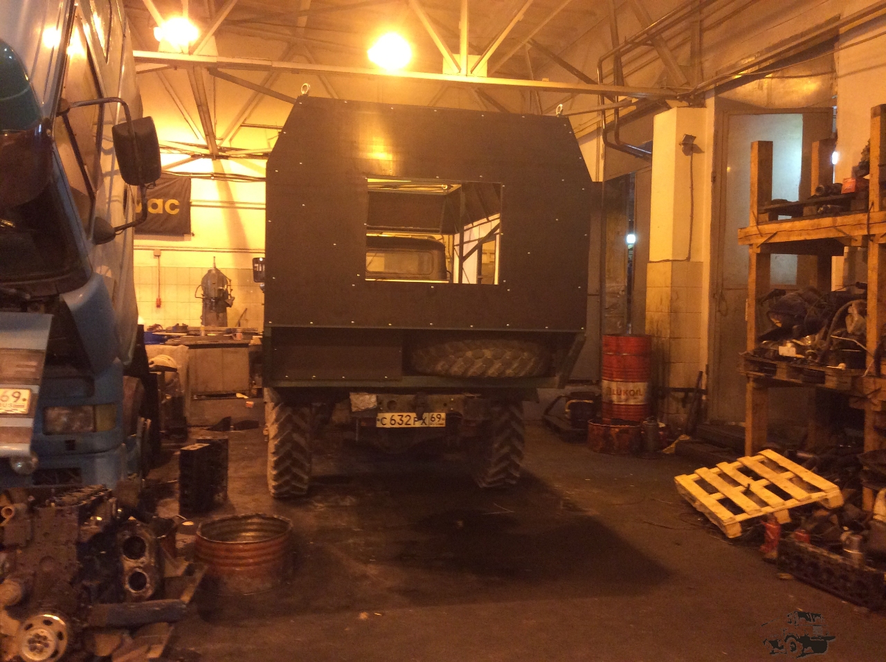

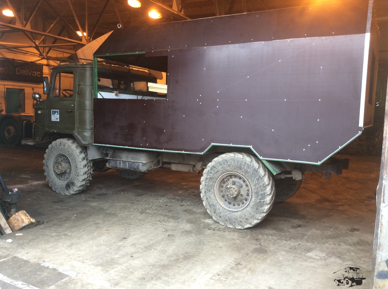

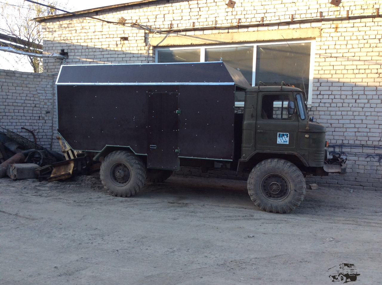

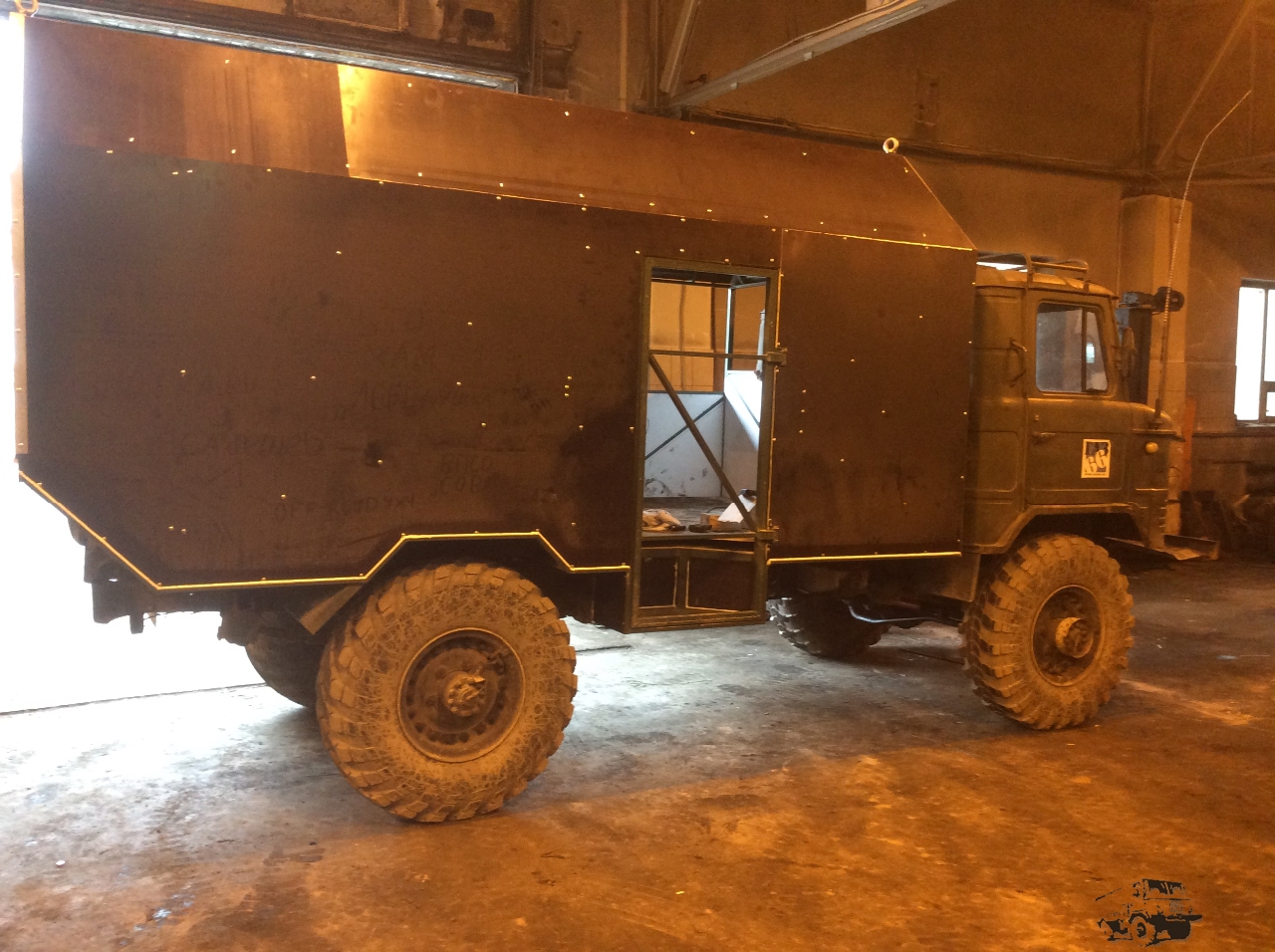

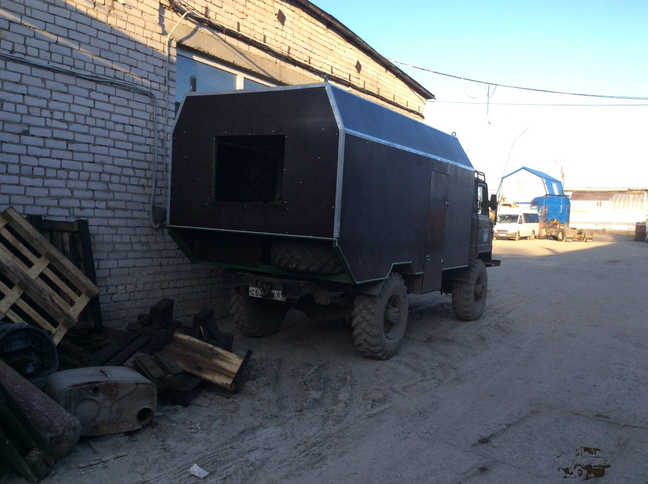

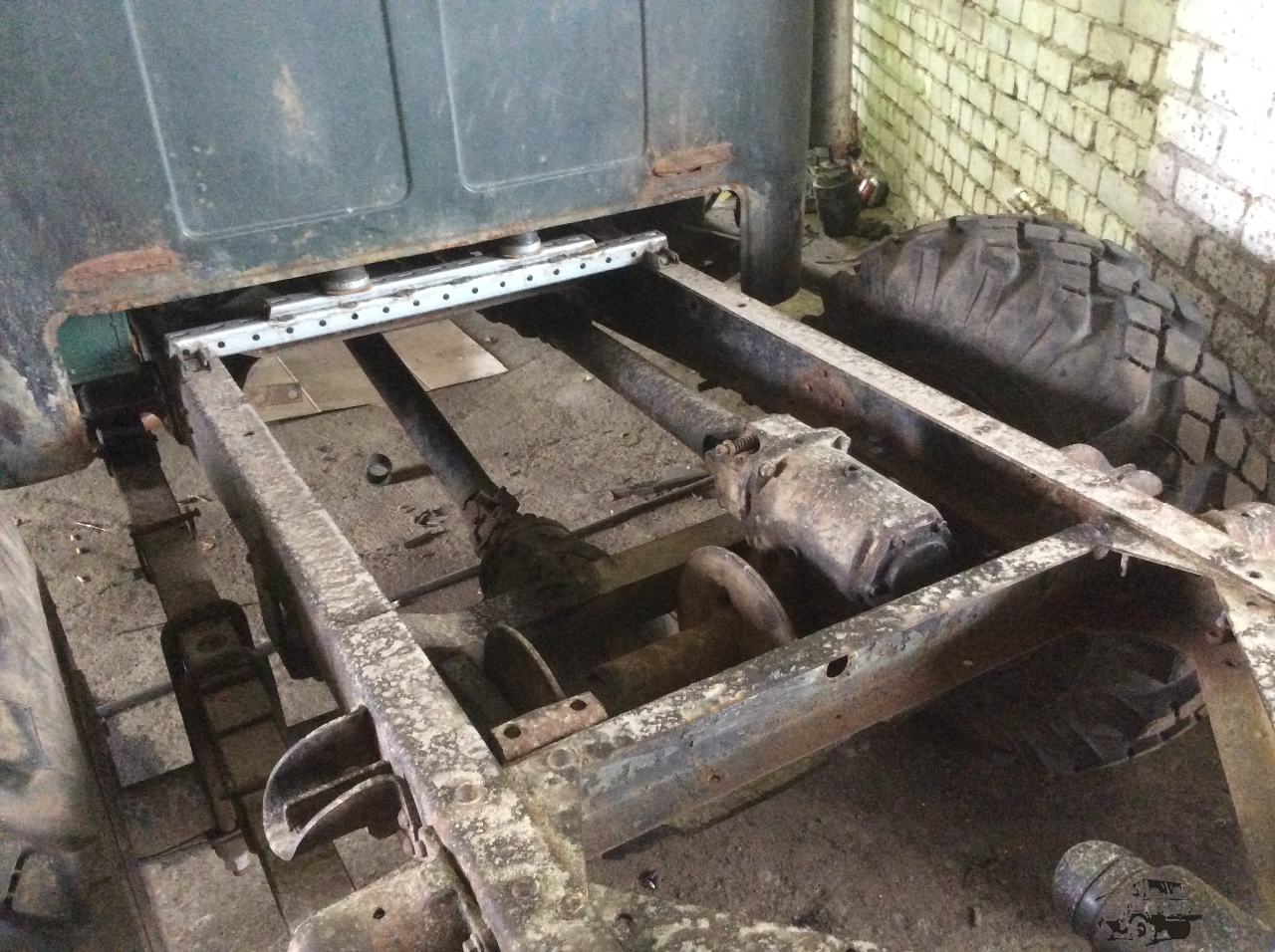

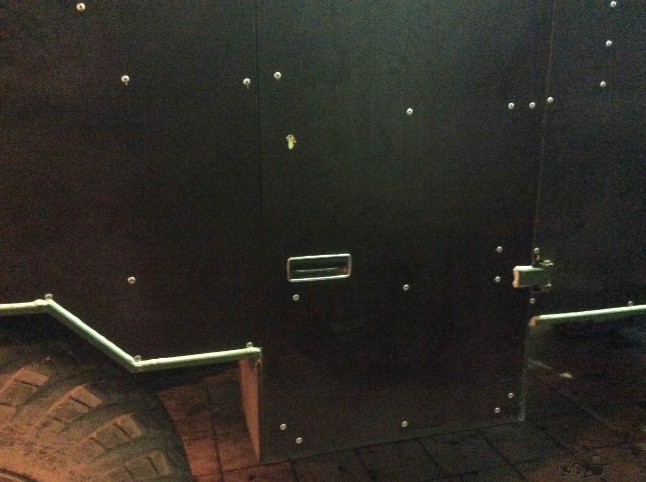

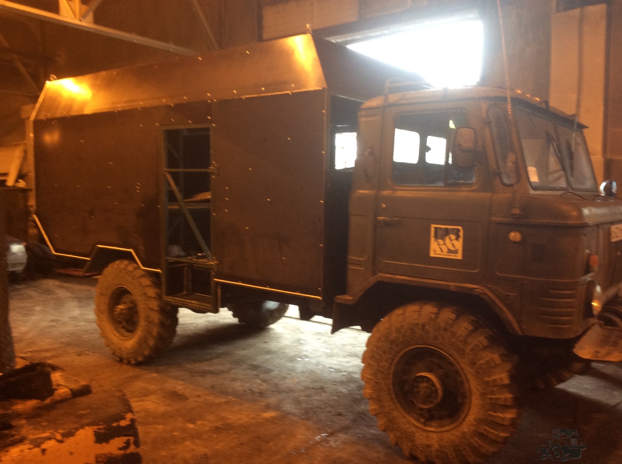

косяк у вас что надо было сверлить 10 мм на пару миллиметров и клепки утапливать для гладкости поверхности , да же если утеплитель , всяко лучше чтобы дистанционные рейки на шляпки не попадали
Сообщения: 1701
Благодарил (а): 7 раз
Поблагодарили: 28 раз
Тверской Танковый Завод :)
Сообщение тюлень »
Не переживай ,они еще плашки 3/8 не завезли :D
Если будет машина на улице сделайте снимок со стороны двери кунга, только под прямым углом, очень интересно посмотреть пропорции. ( не для критики)... :D

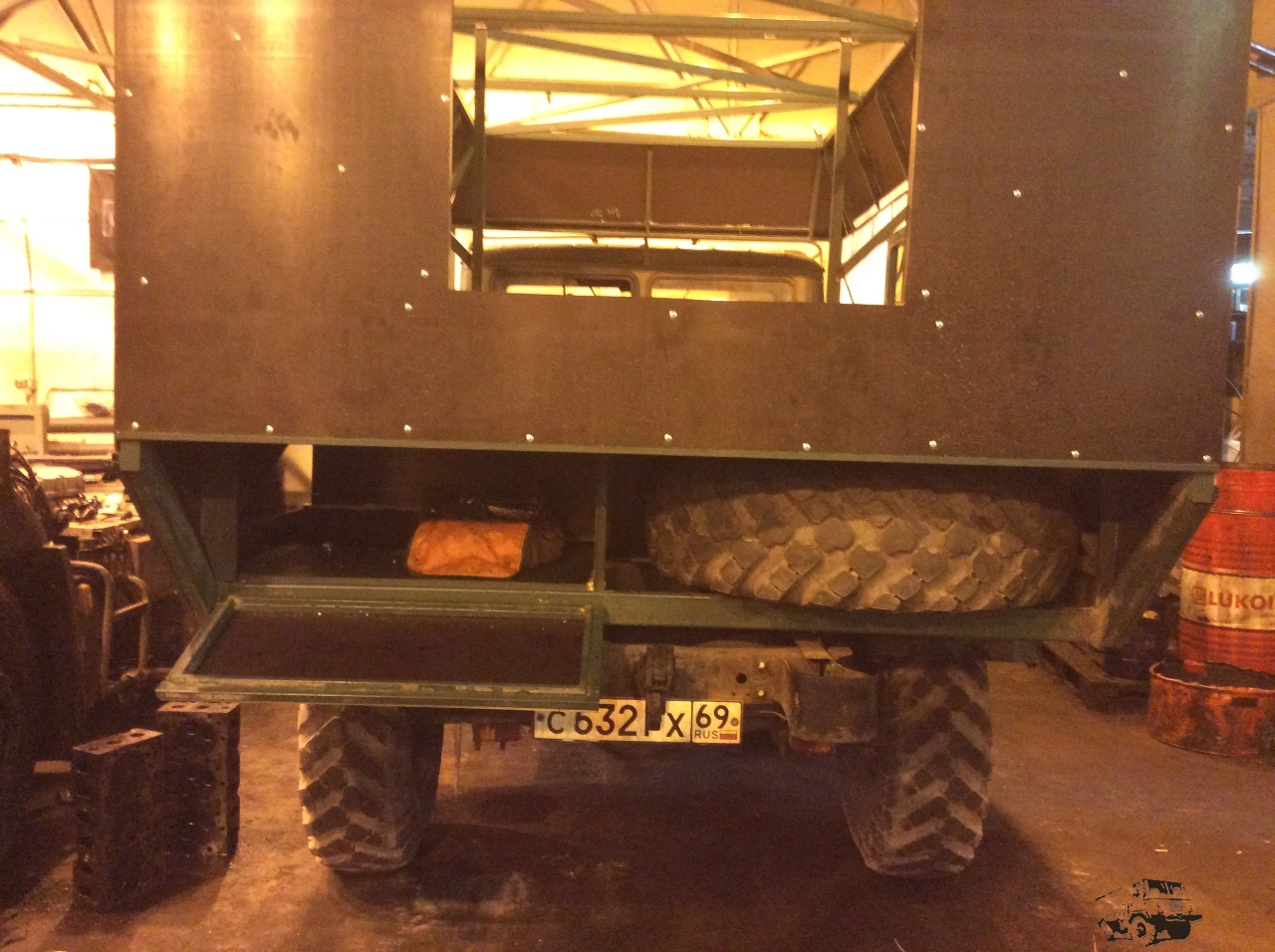

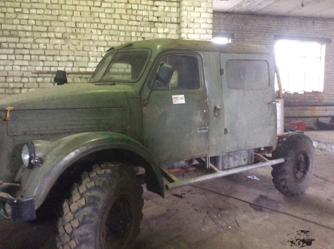

Долго думали над кронштейном запаски и в итоге у запаски появилось оригинальное место, а рядом бардачок...

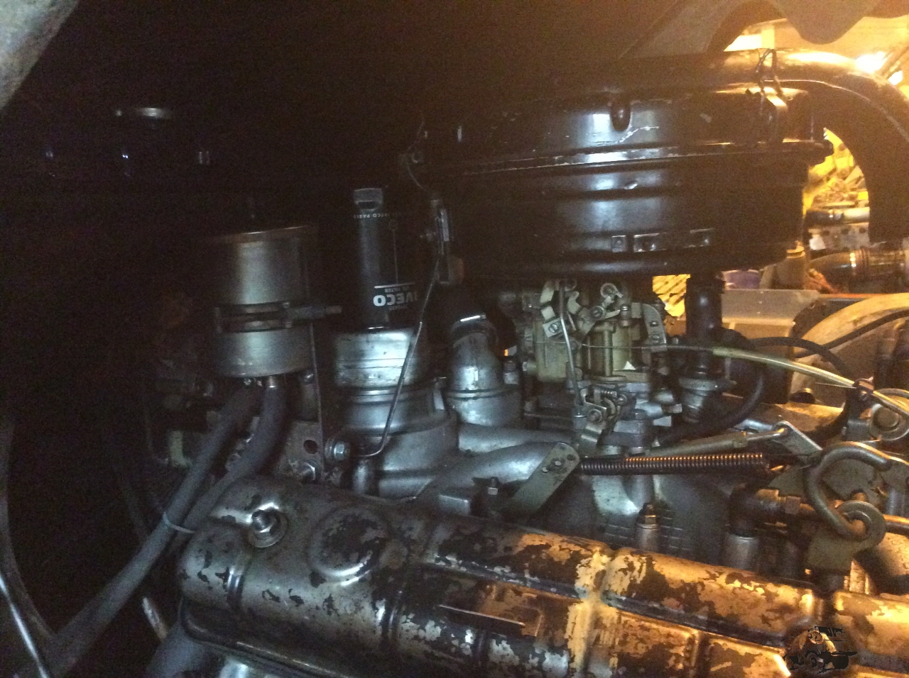

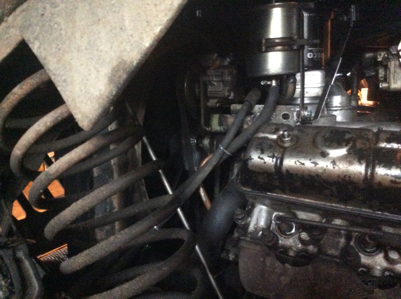

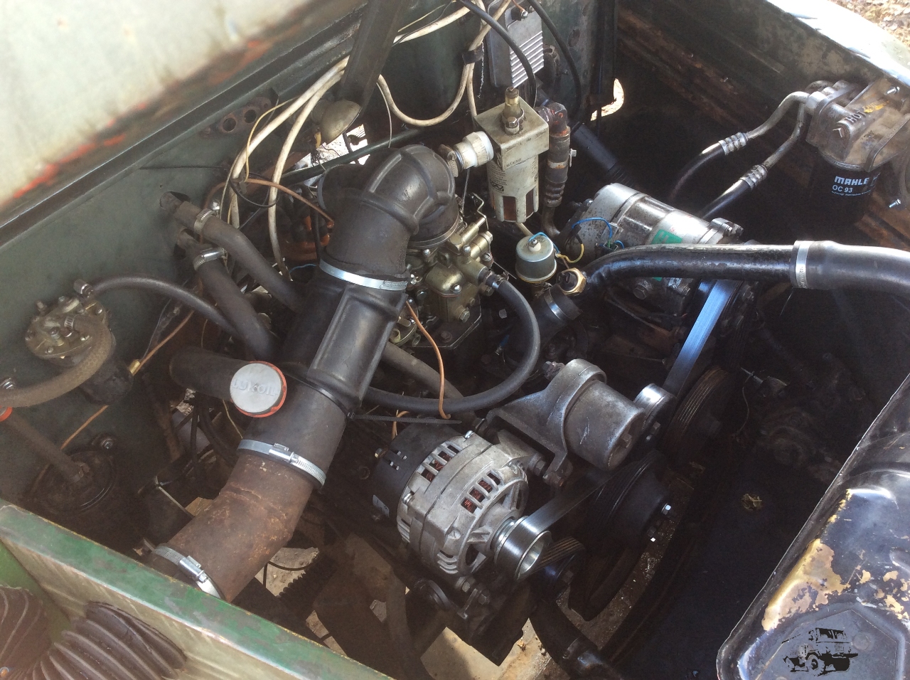

Под капотом продолжается улутшайзинг.
Русская вискамуфта не пошла, поставили с бмв (вариант harli), теплообменник с евромаслофильтром, пазовский радиатор (старый парил по сотам)

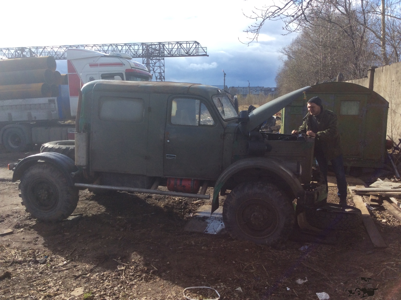

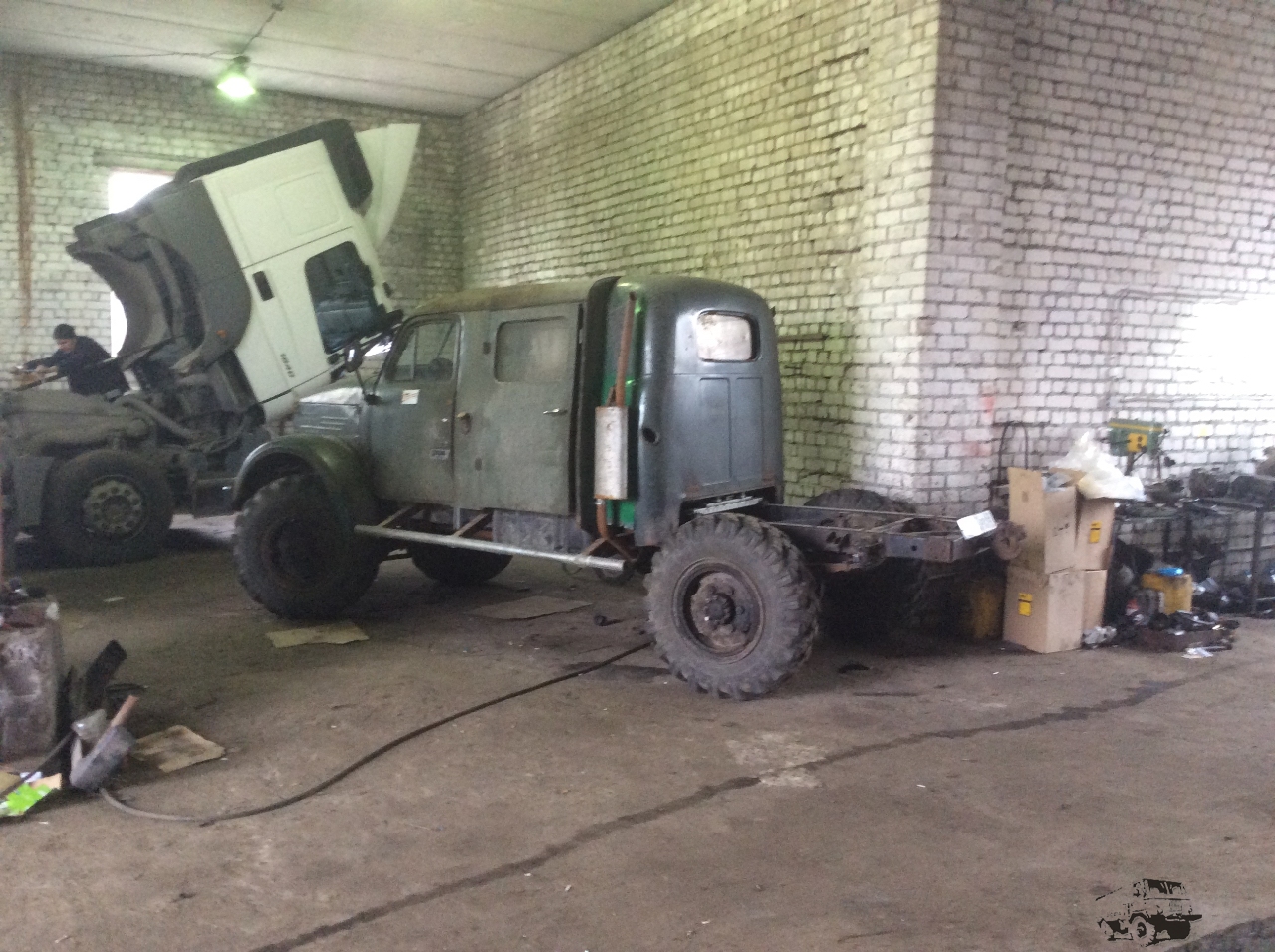

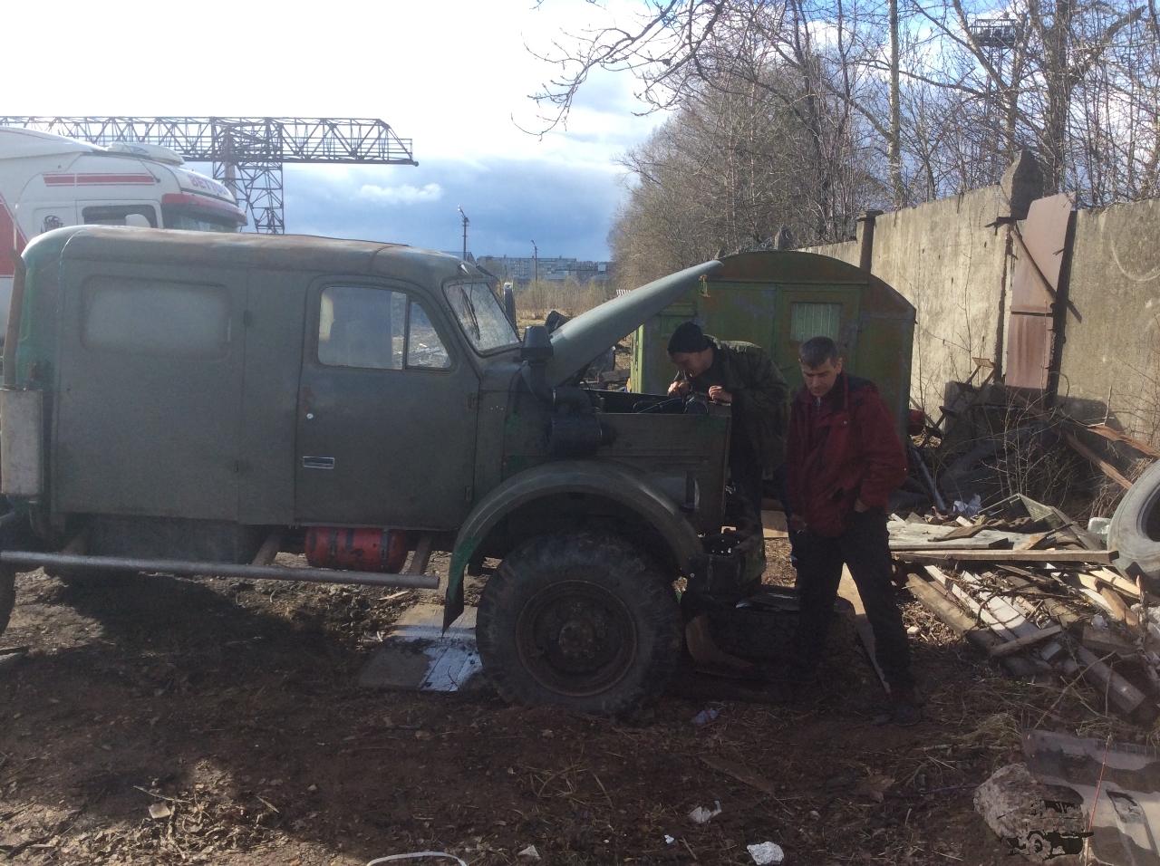

На днях съездил навестил 63го, стоит у электриков, ждет новые "нервные окончания" :mrgreen:

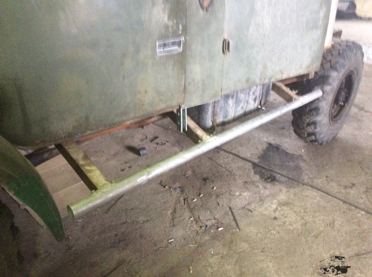

Ну и потихоньку обрастает мелочами, подножки, ручки дверей, воздухан (под капот не влез вместе с шевролёвской шестёркой). Короче изменений не много, времени не хватает, да и без электрики сам не катается (мобильности не хватает, чтобы плотно им заняться). Во время моей фотосесси привезли рулевой наканечник 3309, начали колхозить. Как сделают если не забуду зафотаю...

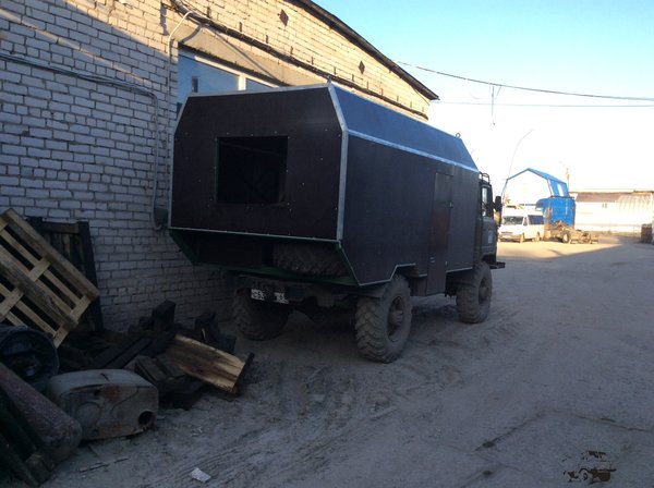

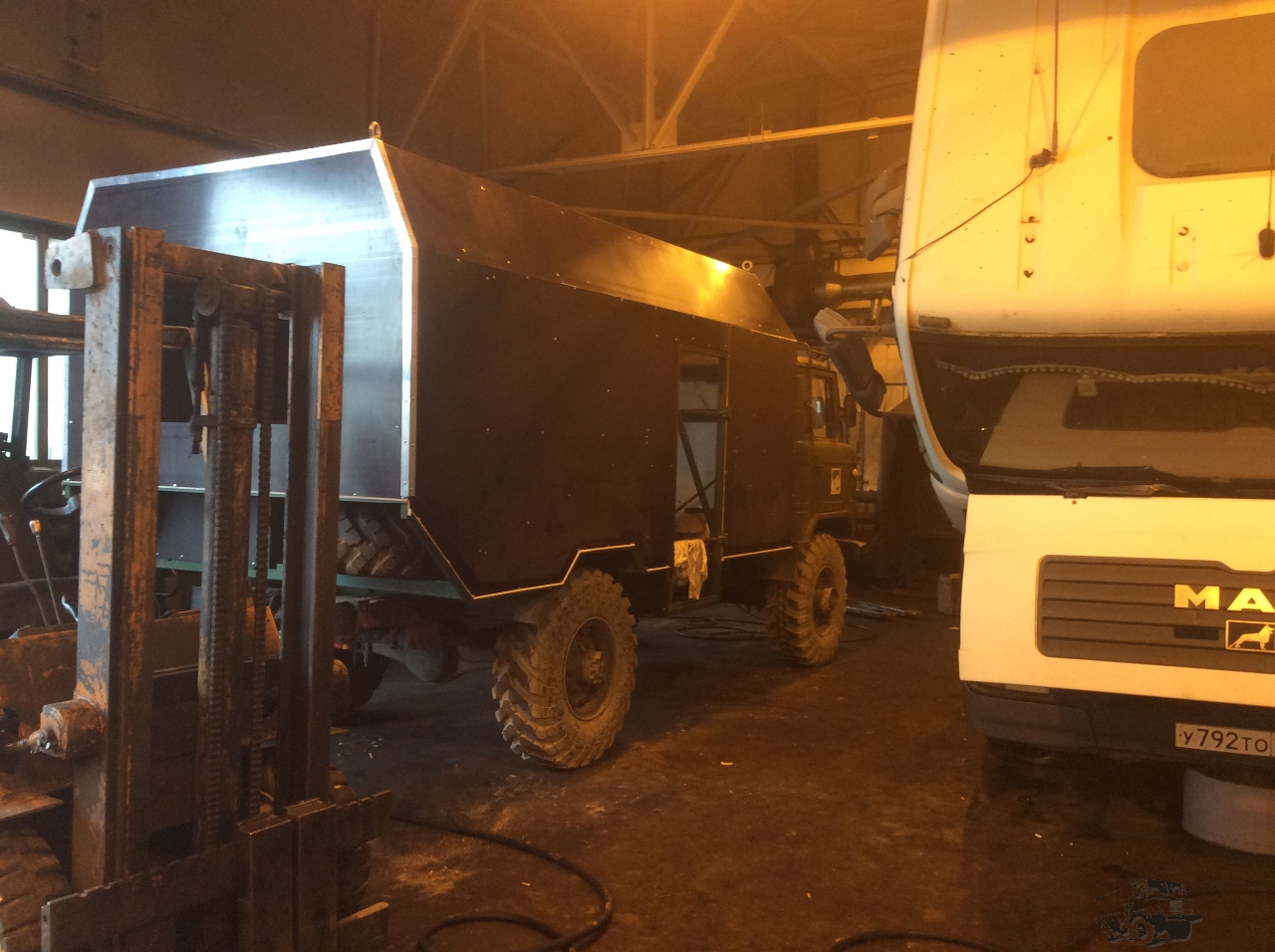

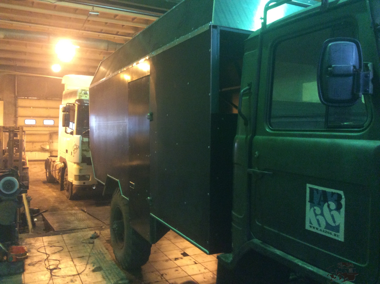

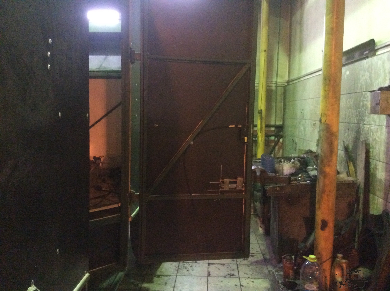

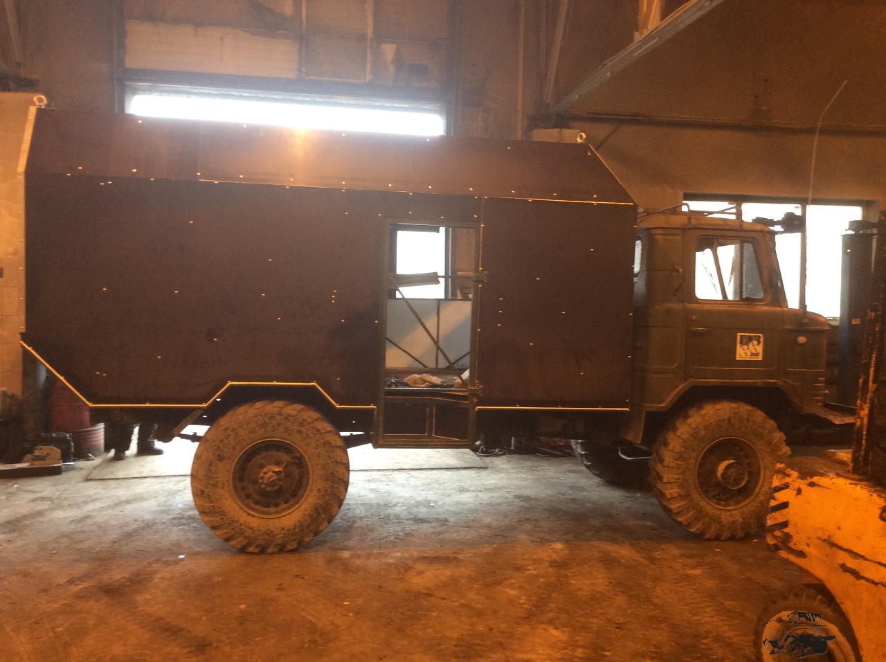

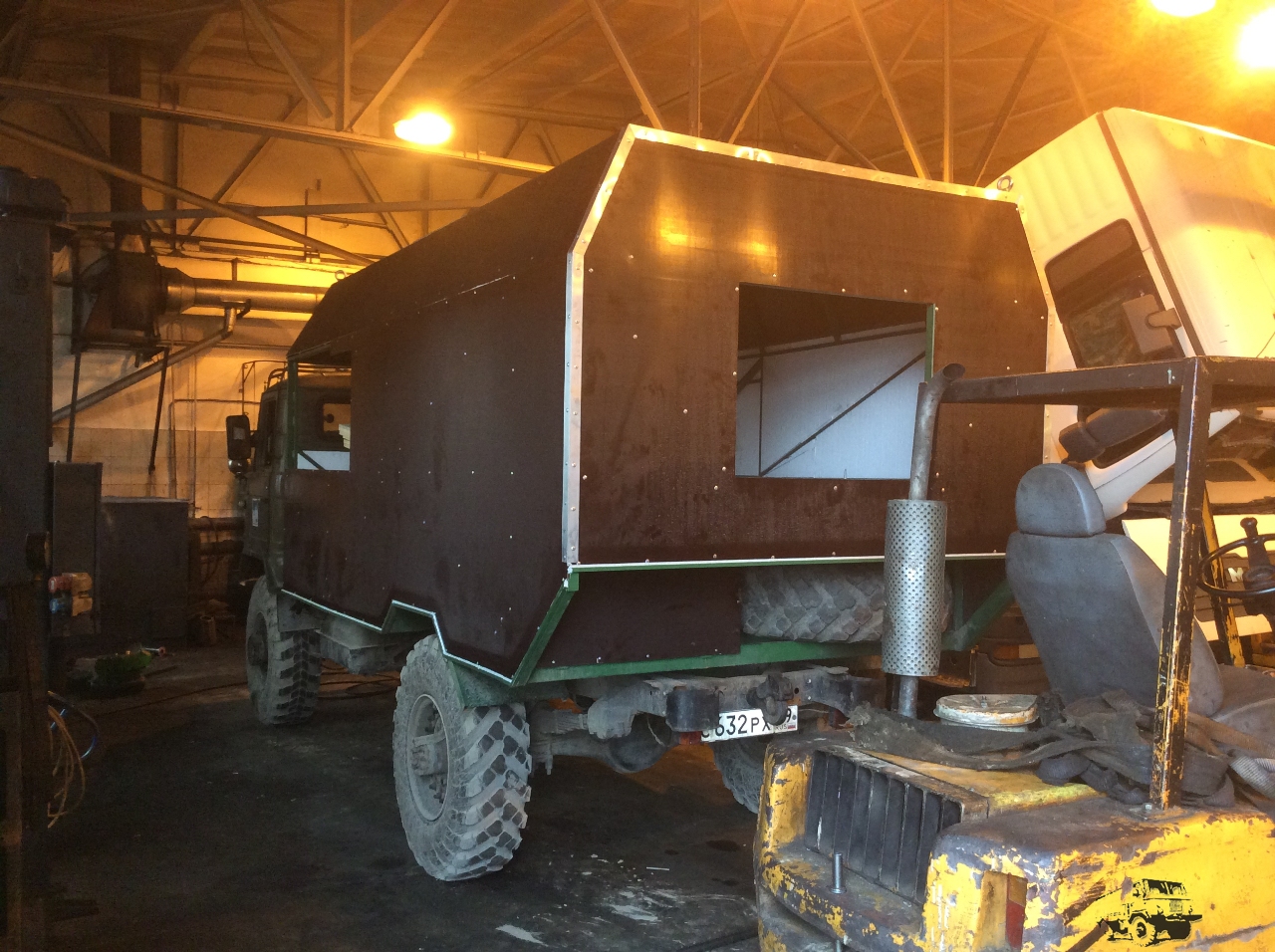

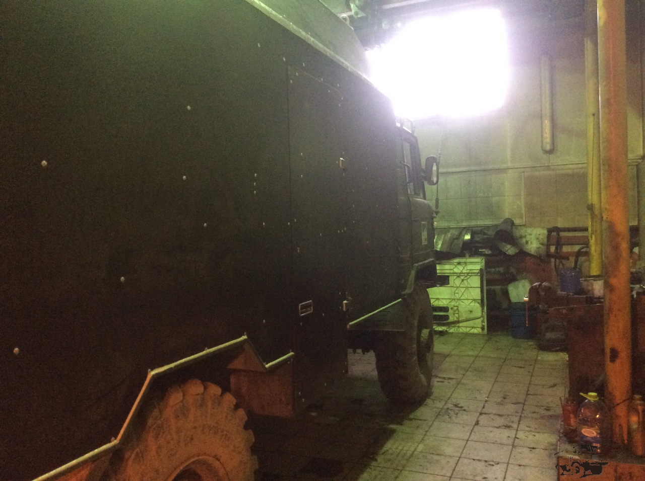

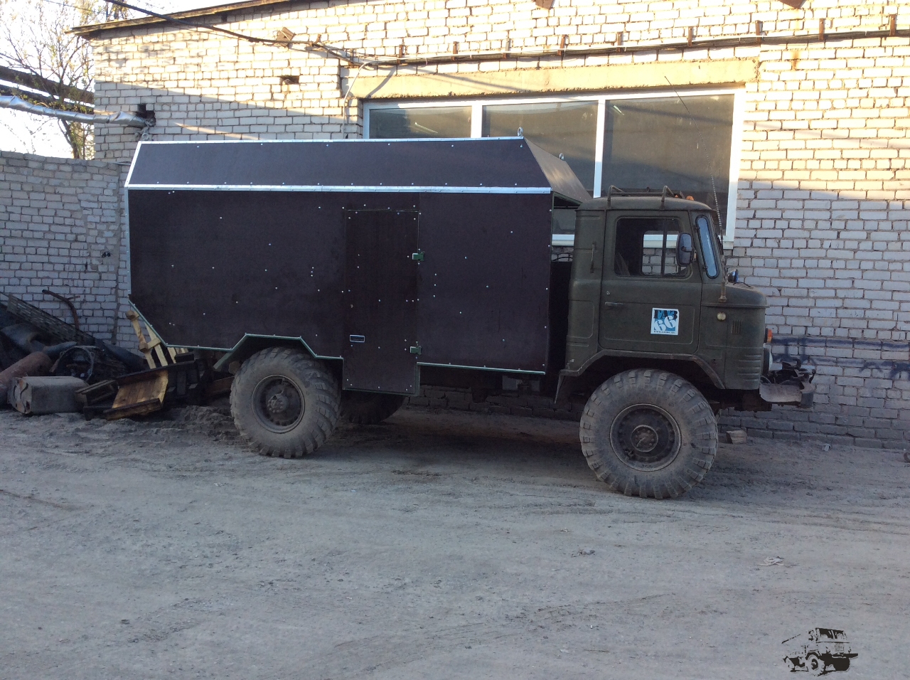

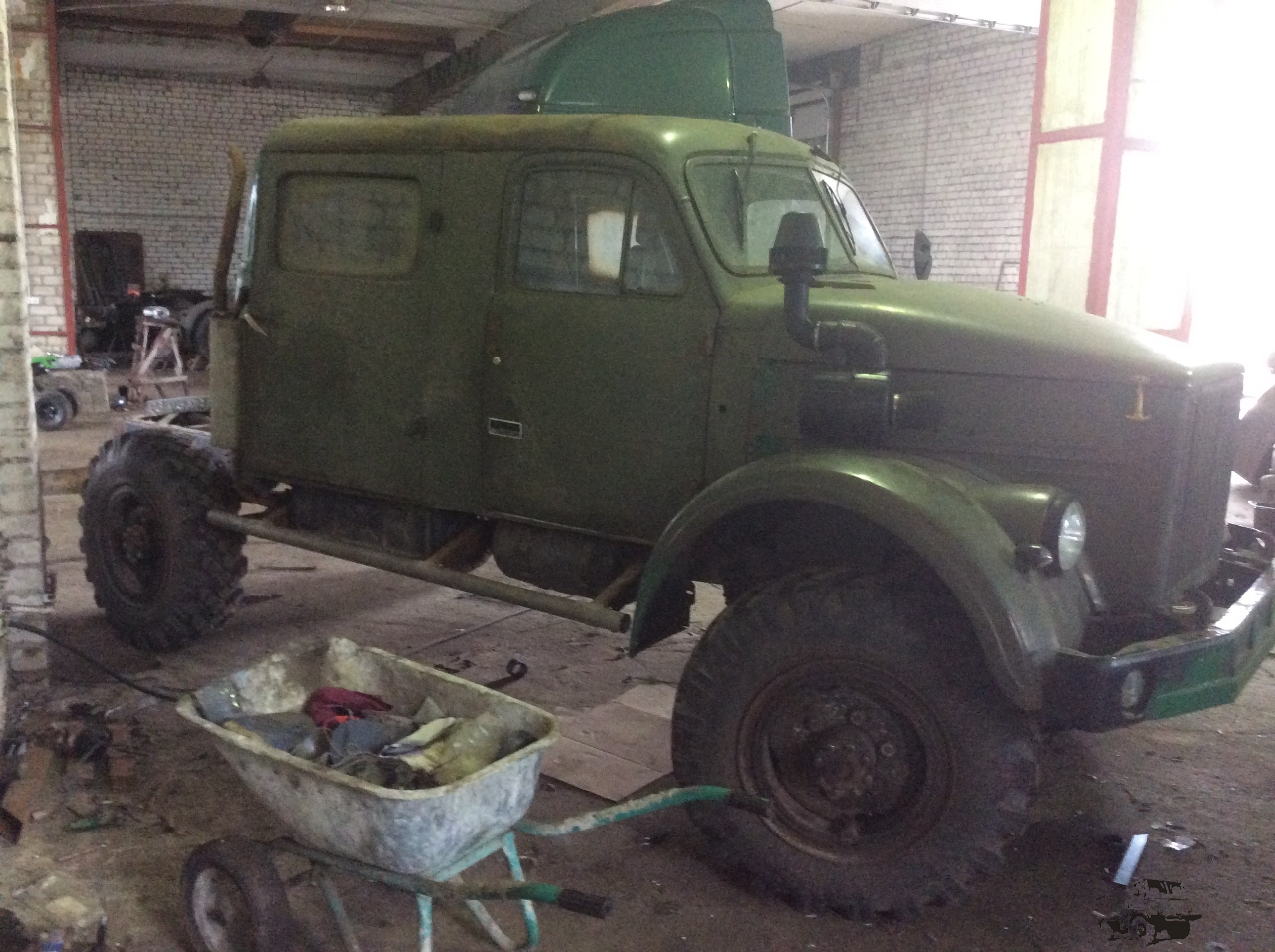

На шишке кемпере появилась дверь с ручкой и замком. Потихоньку утепляется изнутри, швы снаружи закрываются алюминевыми уголками. Ждем окон от стекольщиков...

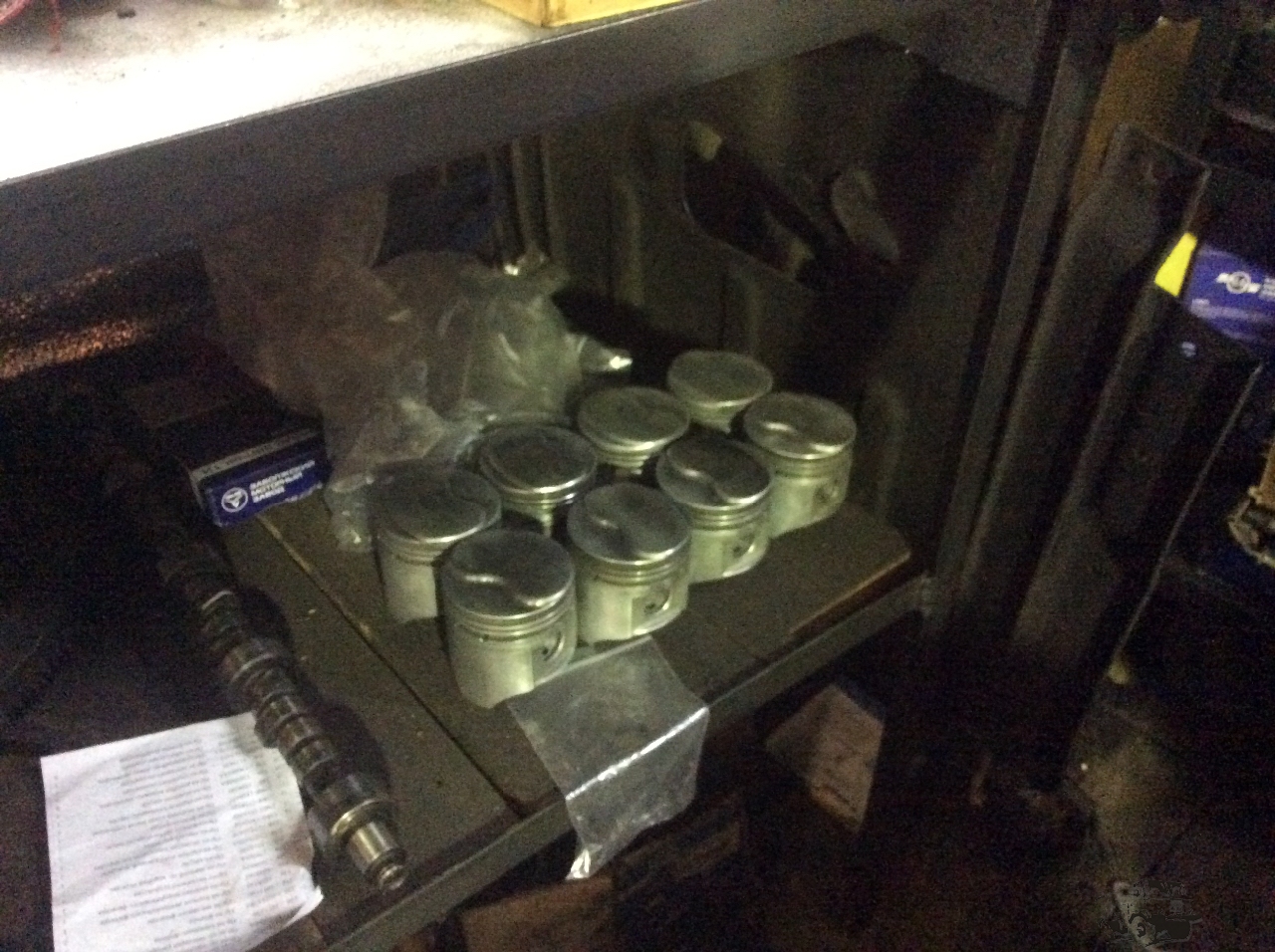

В свободное время попробуем поэкспериментировать с появившимся халявным шиш мотором...
Установим в него паз колено, если найдём спеца переточим распредвалы (а ля чайка). Попробуем поэкспериментировать с электронным зажиганием. Степень сжатия пробуем увеличить без шлифовки голов... (щас фотки покажу, умные догадаются)
Что приживётся перенесём на движок, который на машине установлен...

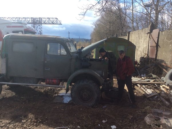

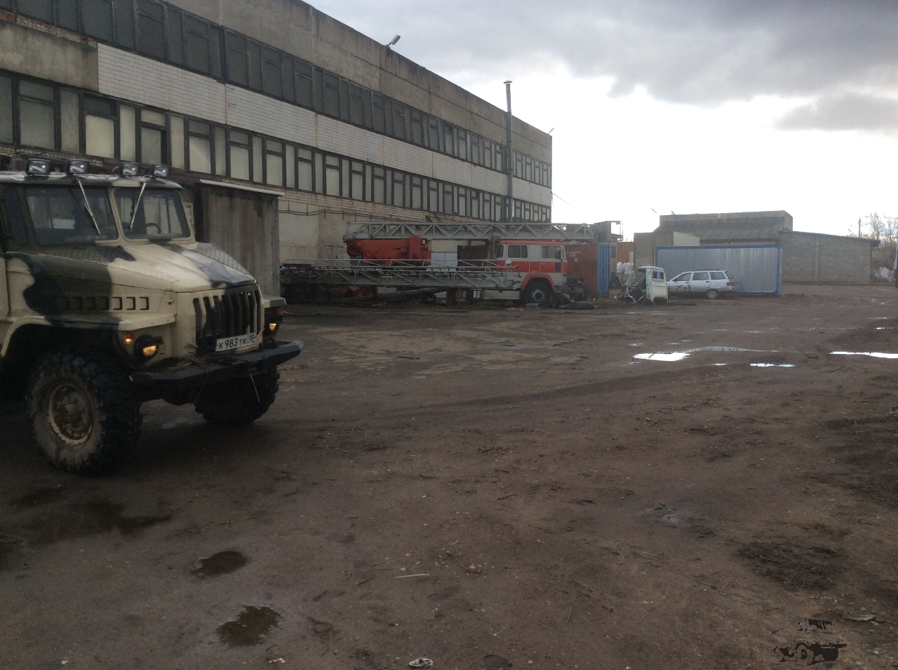

Сегодня разбудил меня звонок, "поехали достанем икс трэйл из поля, ребята поехали собирать берёзовый сок и застряли" (берёзовый сок Карл!) :mrgreen:
Там фотки не успел сделать всё быстро свершилось. Но поле оказалось коварным, на пол пути до ниссана, спокойно едем по травке и вдруг трава прорезается и проваливаемся в жижу... пришлось размотать лебёдку, достать удлиннитель, спустить колёса, дальше без приключений быстро достали ниссанчик и в сторону дома....

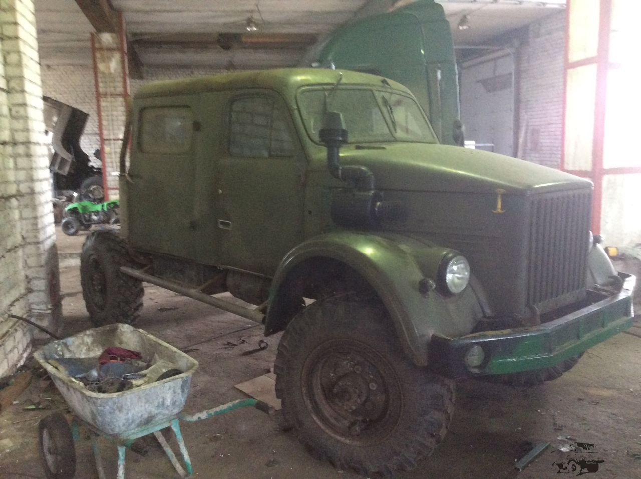

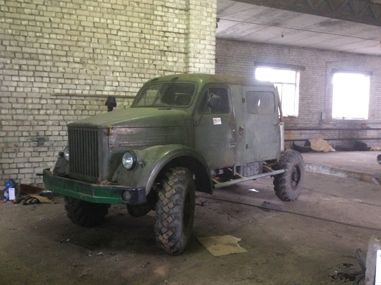

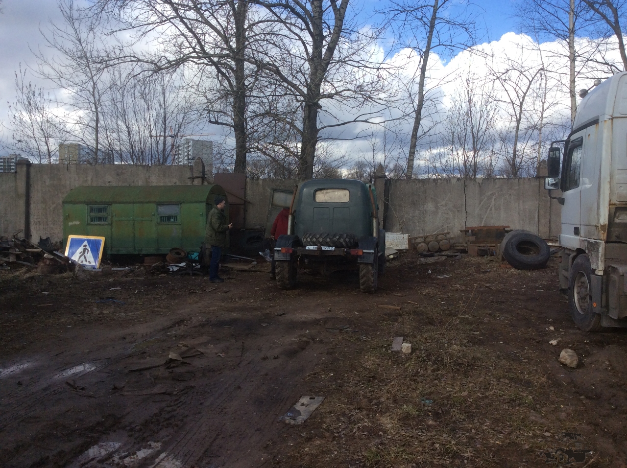

По дороге домой вспомнил, что обещал новости по 63му, поэтому решено доехать до него, поснимать и пофоткать....
DOTTORE
Сообщения: 1961
Сообщение DOTTORE »

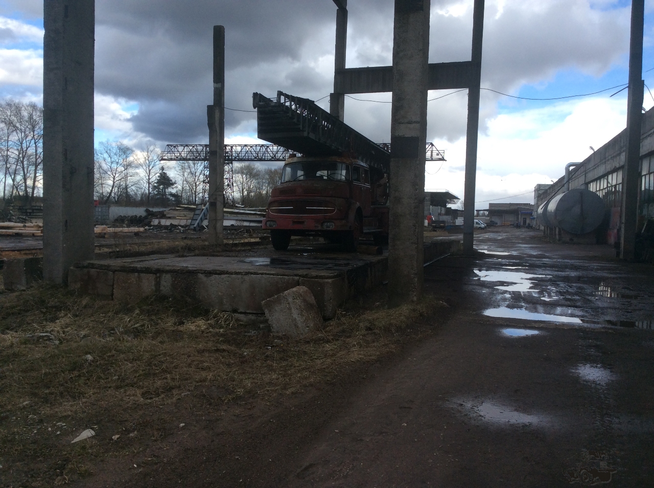

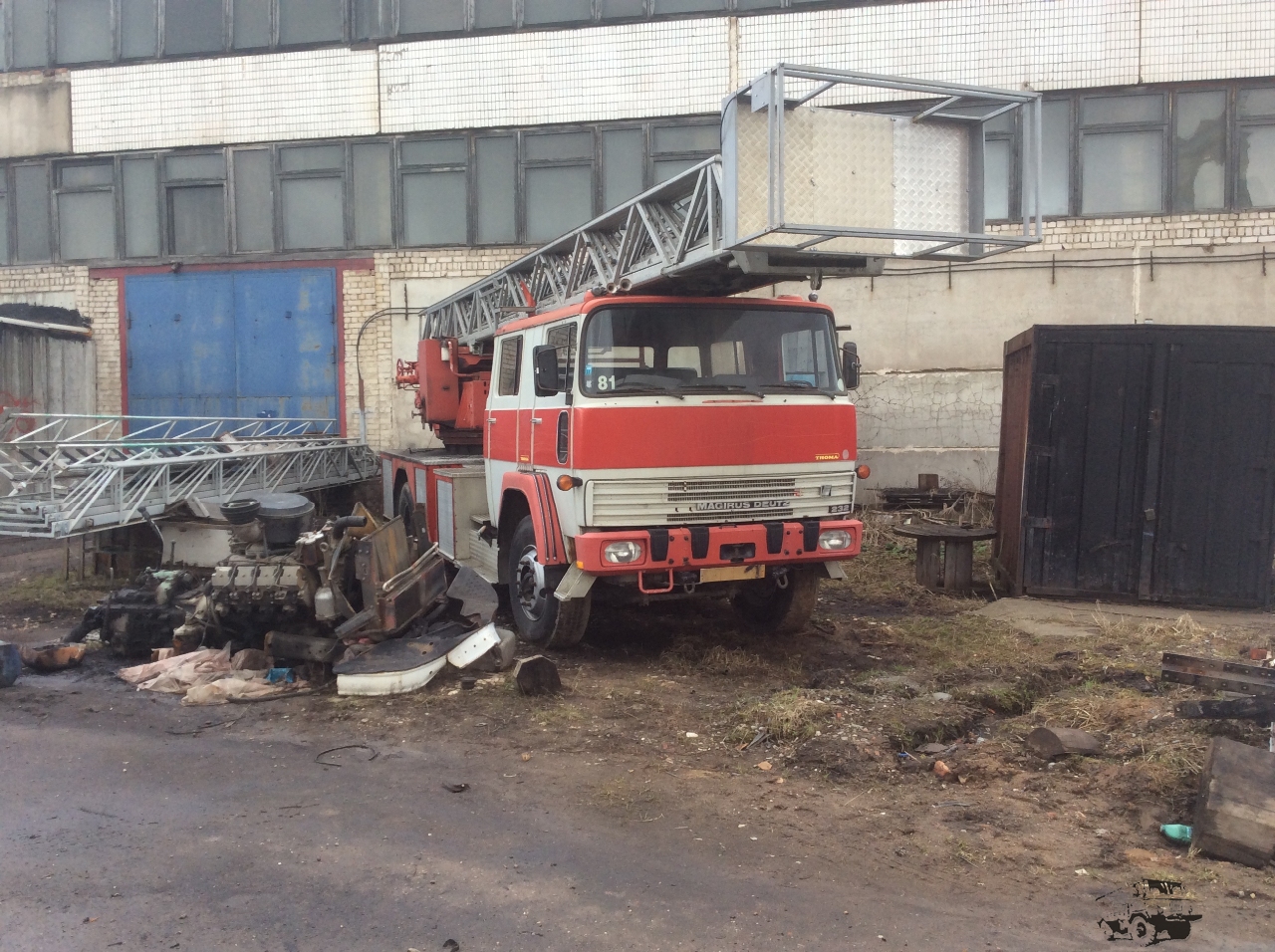

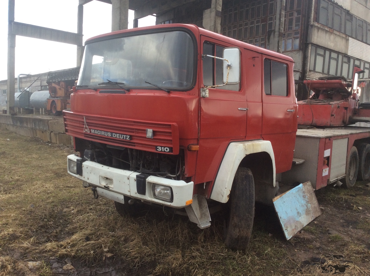

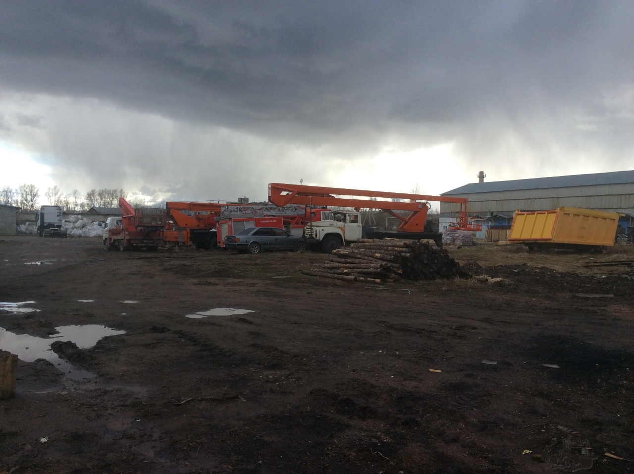

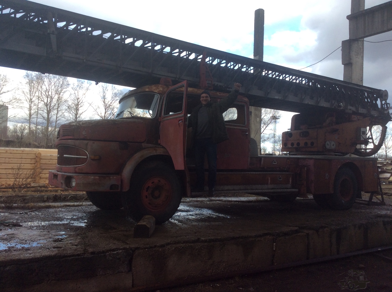

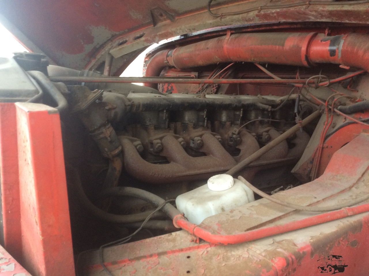

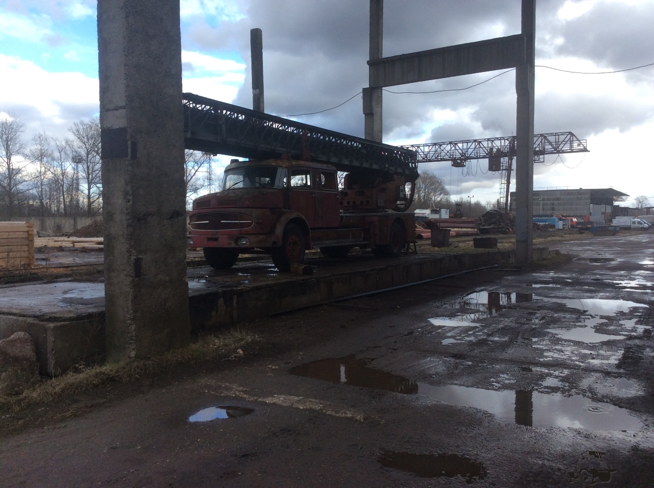

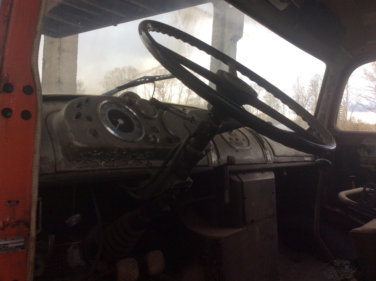

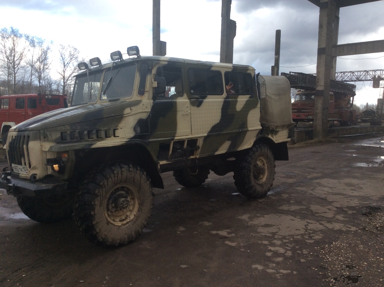

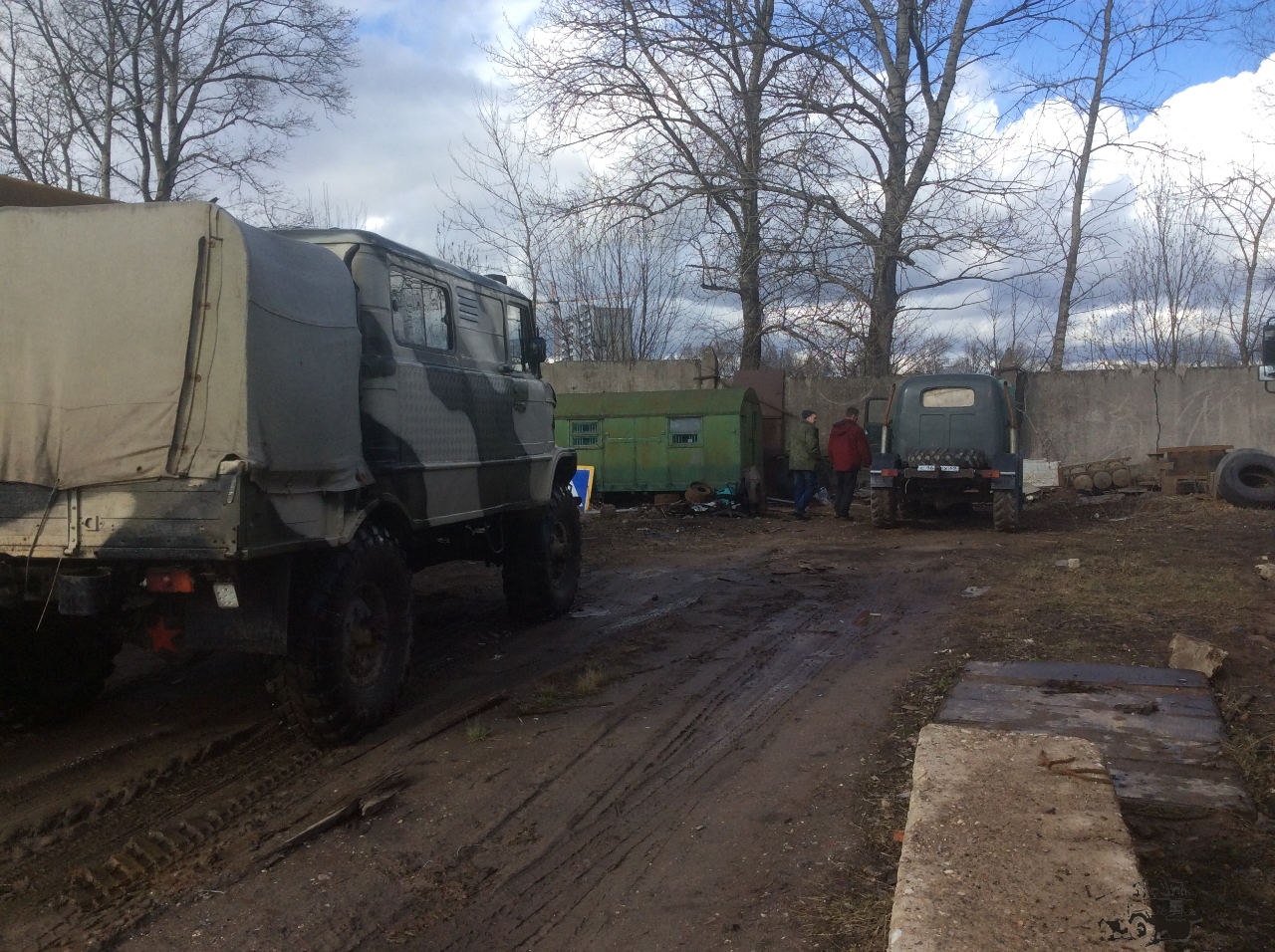

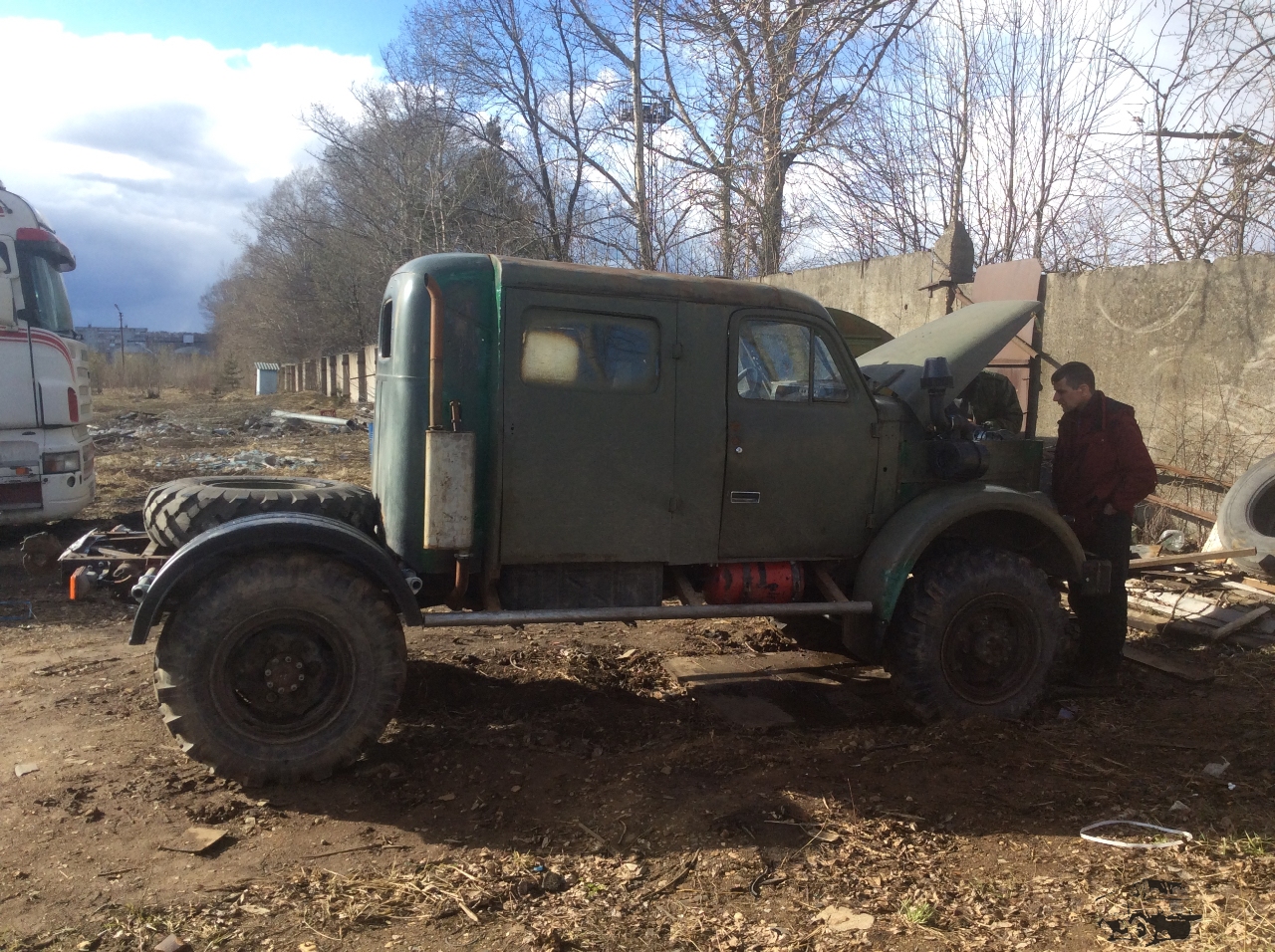

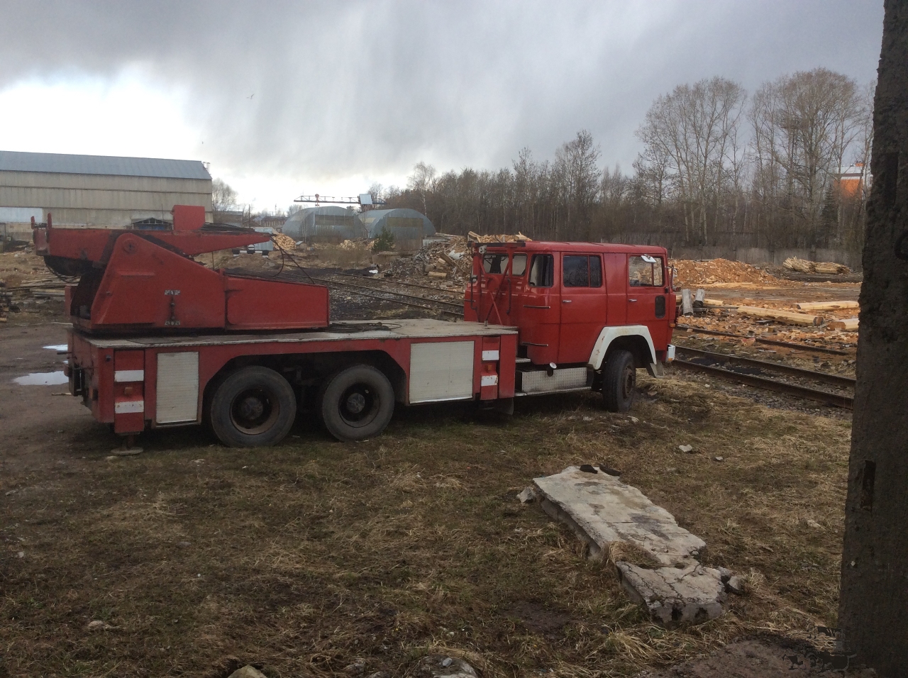

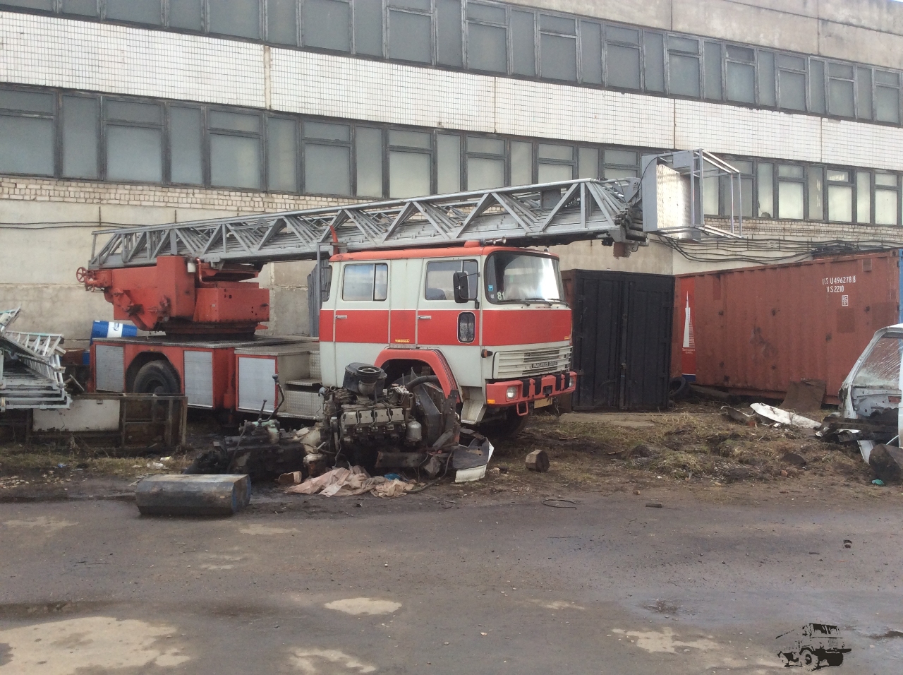

Старичёк стоит на базе чернметчиков, там оказалось много интересной техники заготовленной на убой.
Не удержался и побежал всё фотографировать, пока не порезали...

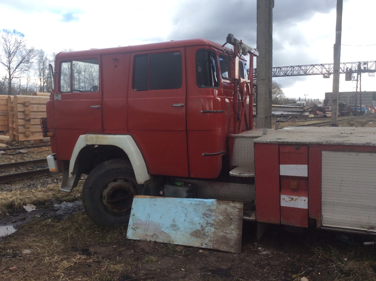

Сообщение DOTTORE »

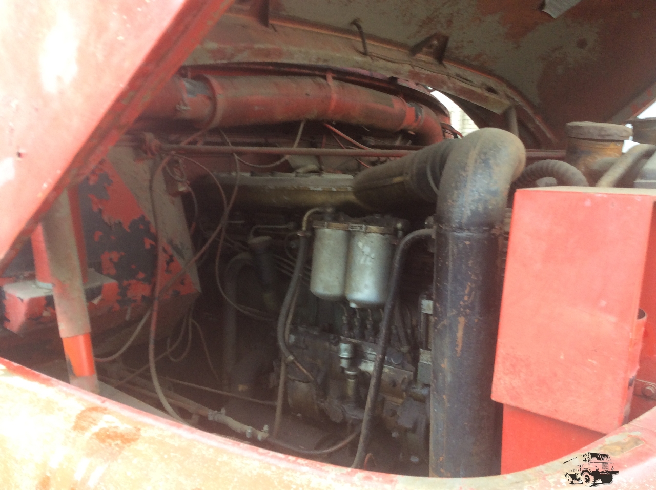

Ещё динозавры, но помоложе...
DOTTORE

Не и 63 конечно...

мда, Россия богатая страна - этим грузовикам что на Чермете еще жить и жить..
Жаль.
Доктор, а вам я говорю браво ибо лечить сразу двух пациентов - это дорогого стоит!

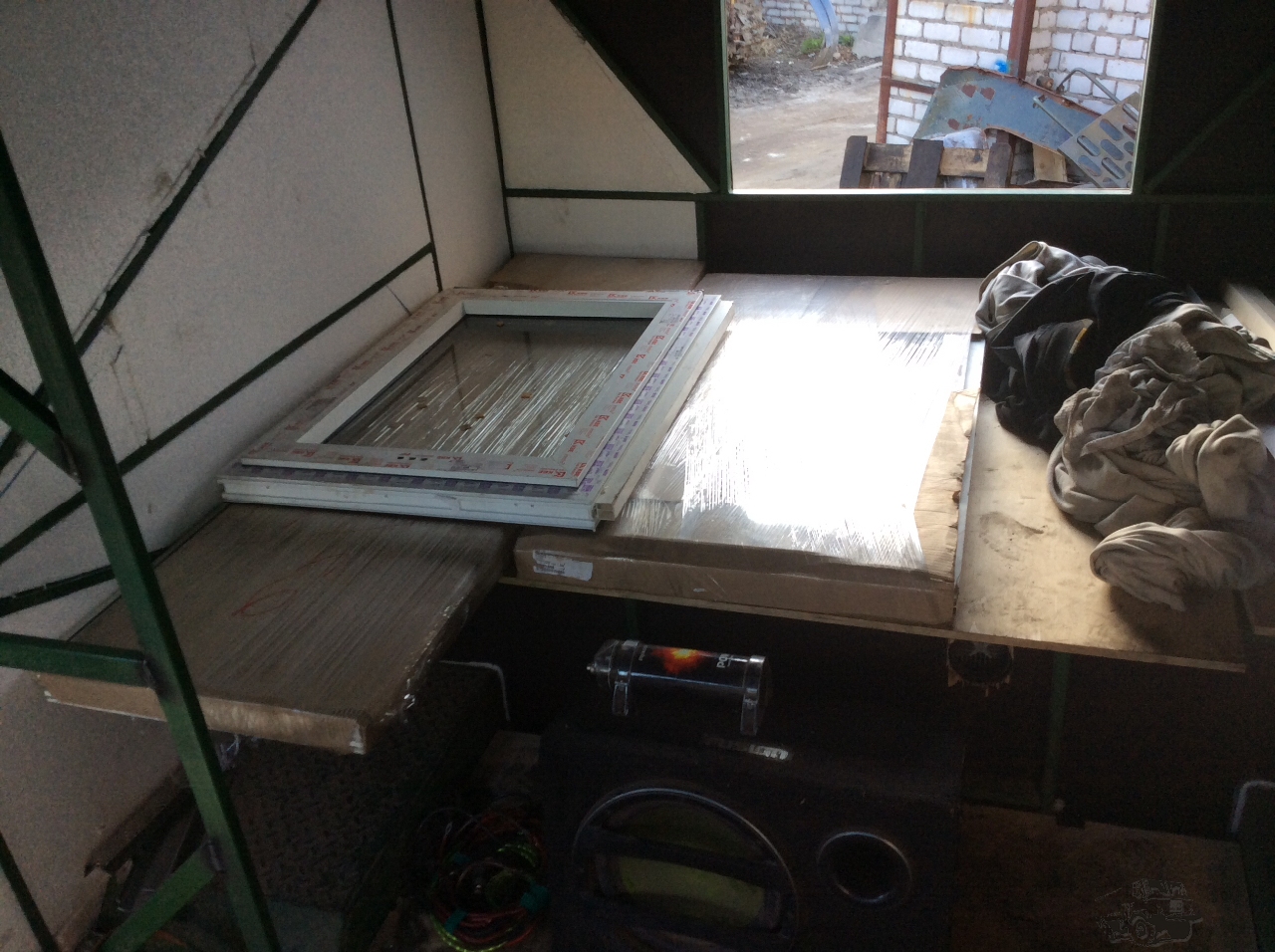

На шишигу автодом наконец приехали окна... осталось найти время их инсталировать...
Пока дозаделали швы уголками, пофоткал на улице...

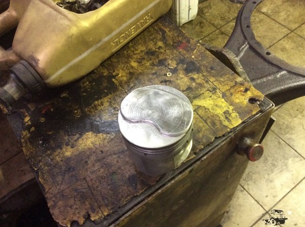

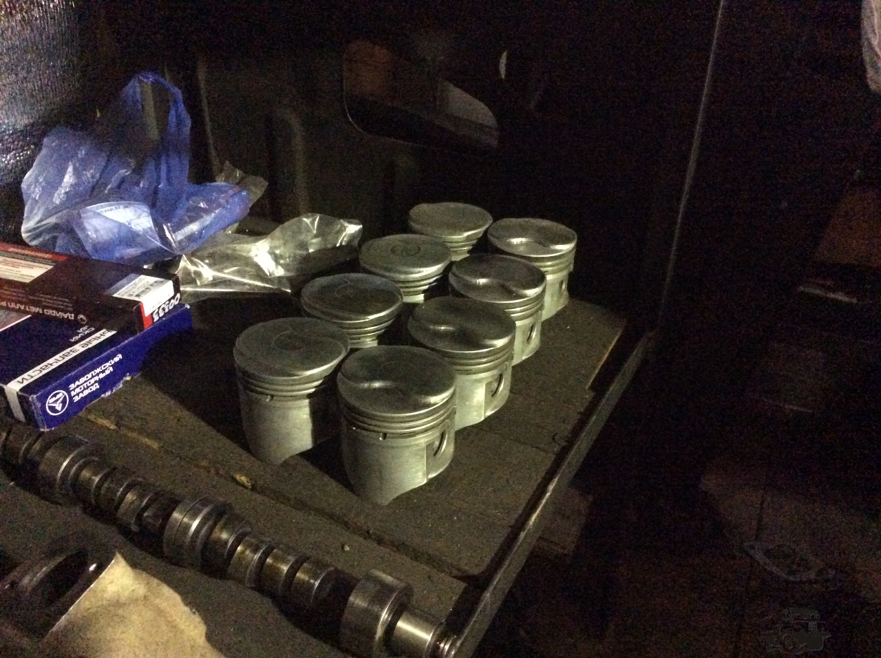

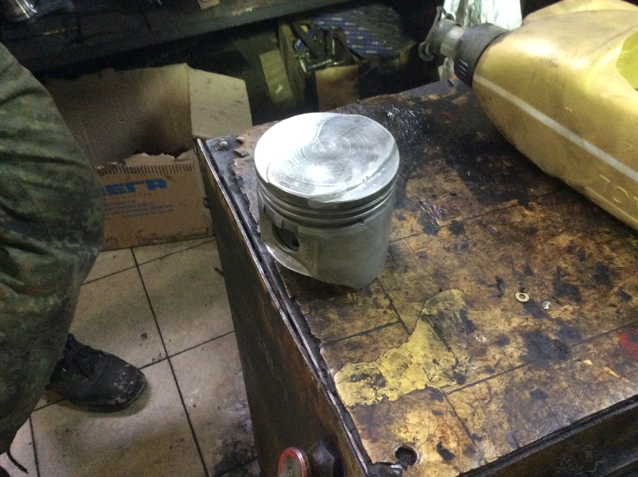

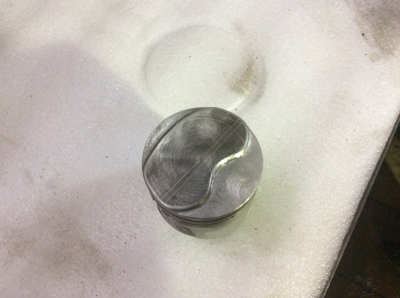

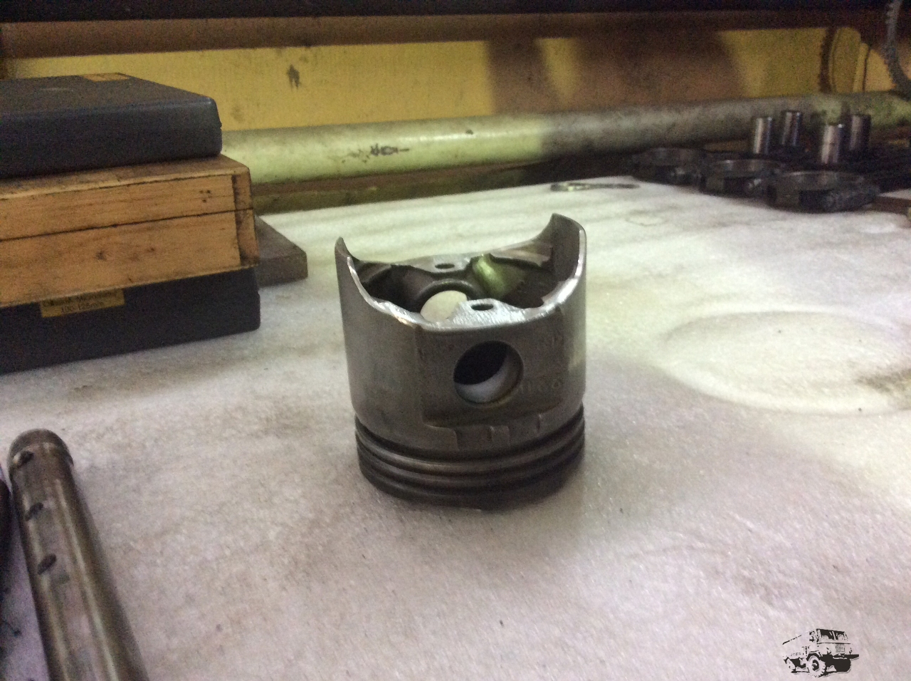

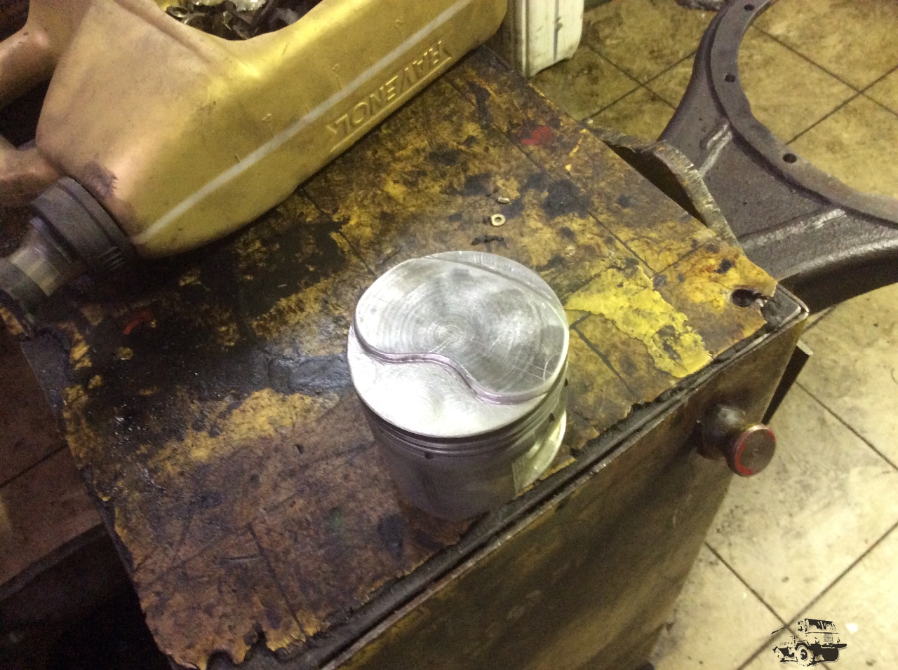

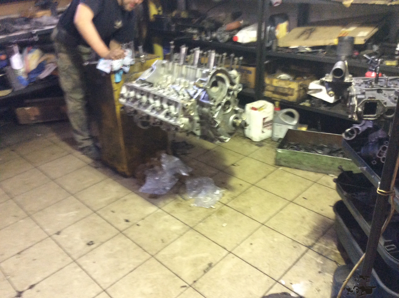

Продолжаются эксперименты с мотром. Остановлюсь на них поподробнее...
На экспериментальном (халявном) моторе поставили паз колено, увеличили объём на пол литра.
И самое интересное степень сжатия увеличиваем без фрезировки головок (объем камеры сгорания уменьшаем за счёт формы поршня (фрезируется рабочая поверхность и режутся юбки, чтобы не цепляли противовесы колена)
