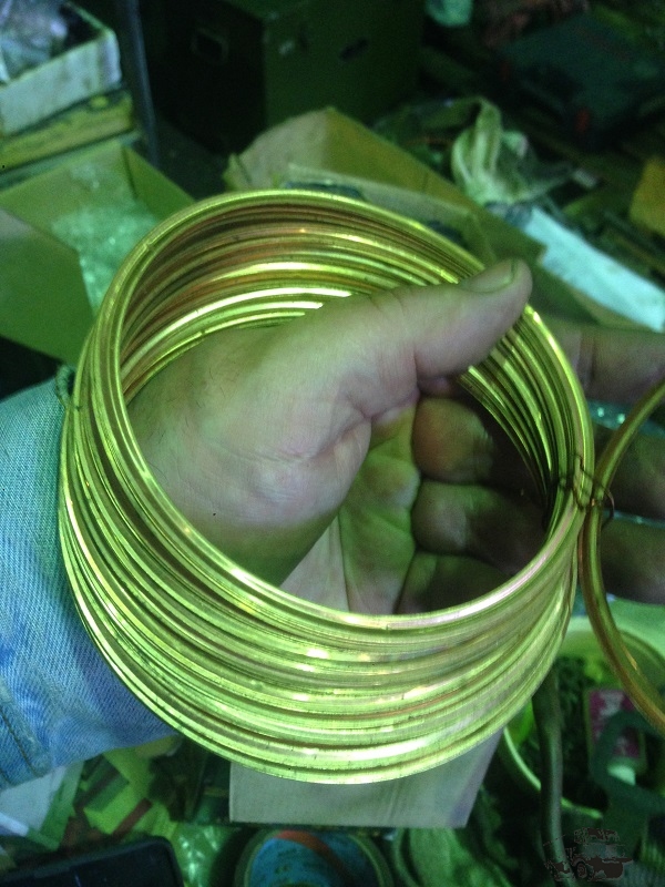

А что это за кольца??? Речь шла про кольца с УАЗа? Где они?
Эдуард100
Сообщения: 2749
Откуда: г.Воронеж
Кто мечтал о ЗМЗ-41?
Сообщение Эдуард100 »

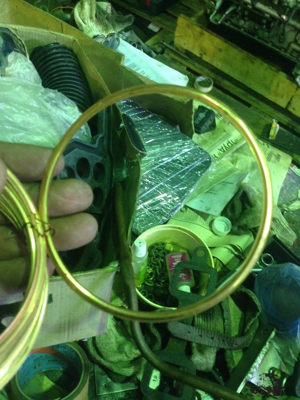

Шишигин писал(а):[post]352662[/post] А что это за кольца???
Ну как бы это оно и есть.....,я когда покупал не вдавался в нюансы, думал что они 41е , а недавно знакомый опознал в них Уазовские, лично мне все равно, по качеству и толщине все устраивает

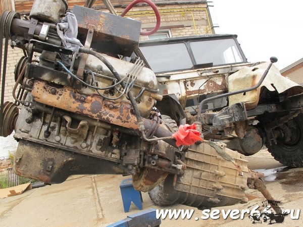

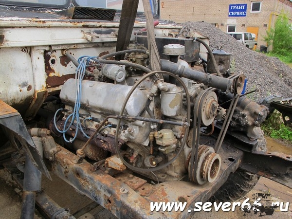

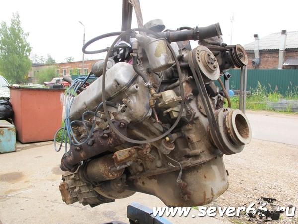

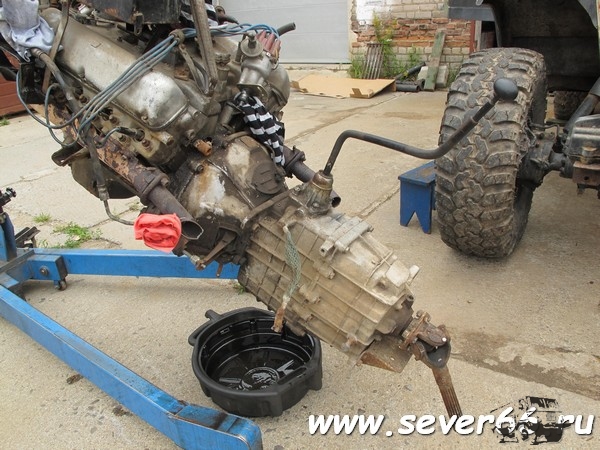

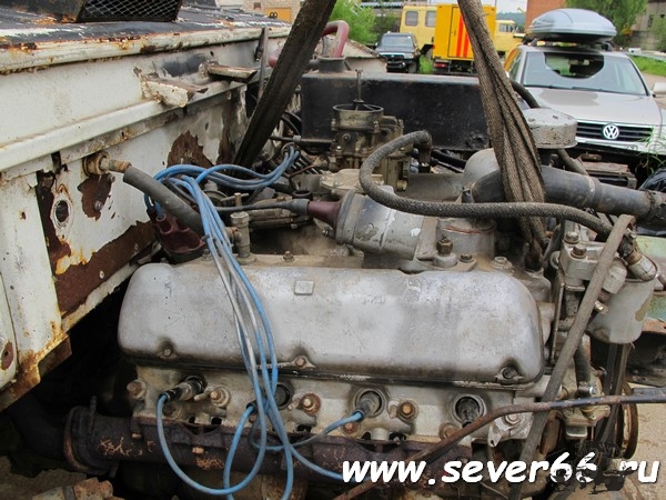

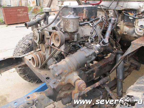

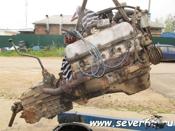

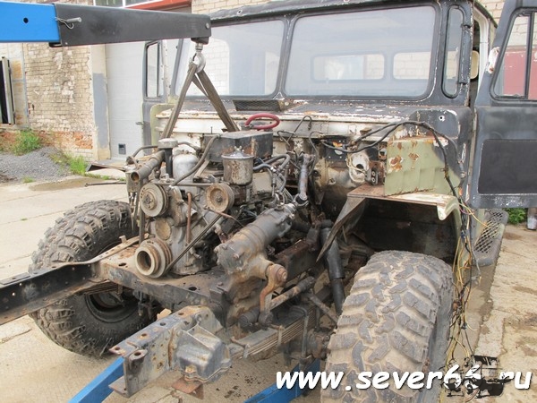

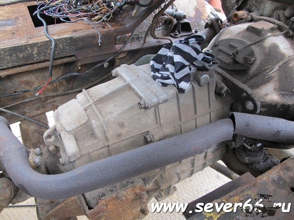

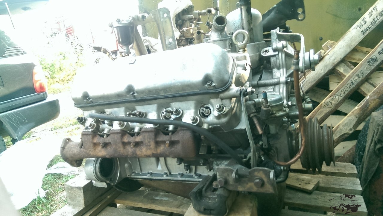

Есть на продажу агрегат - двигатель ЗМЗ-41 в сборе с КПП ГАЗ-3309. Состояние двигателя хорошее - не дымит, заводится непринуждённо, очень хорошая тяга. Всё собиралось в своё время с любовью и грамотно, человеком, которого я очень уважаю. Сейчас ставится дизель и агрегат данный высвободился. Вот только в ценах на подобное не ориентируюсь.

comandor писал(а):[post]356862[/post] Есть на продажу агрегат - двигатель ЗМЗ-41 в сборе с КПП ГАЗ-3309.
сколько?
сколько?
100.

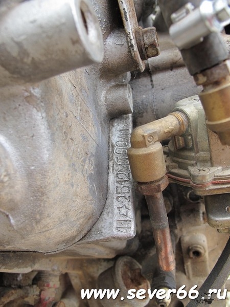

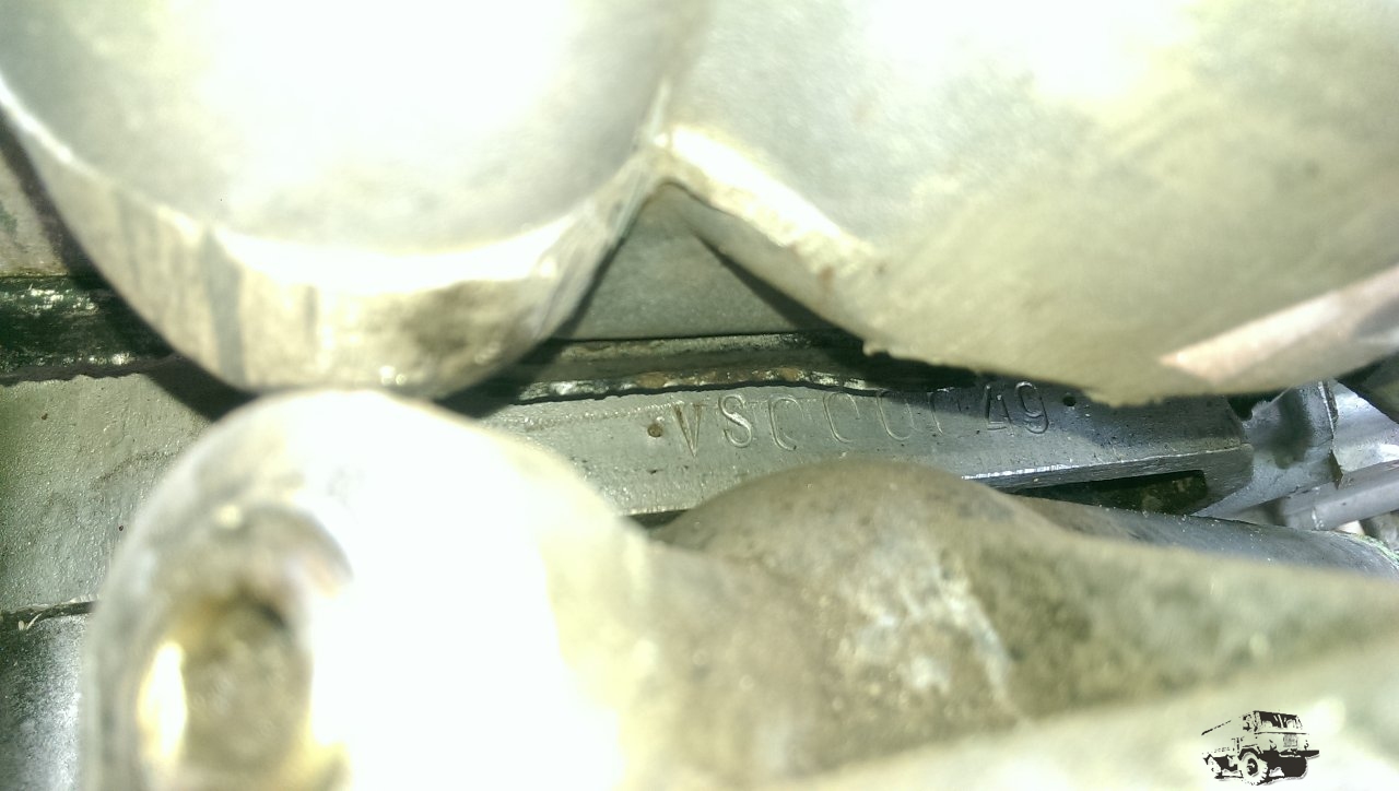

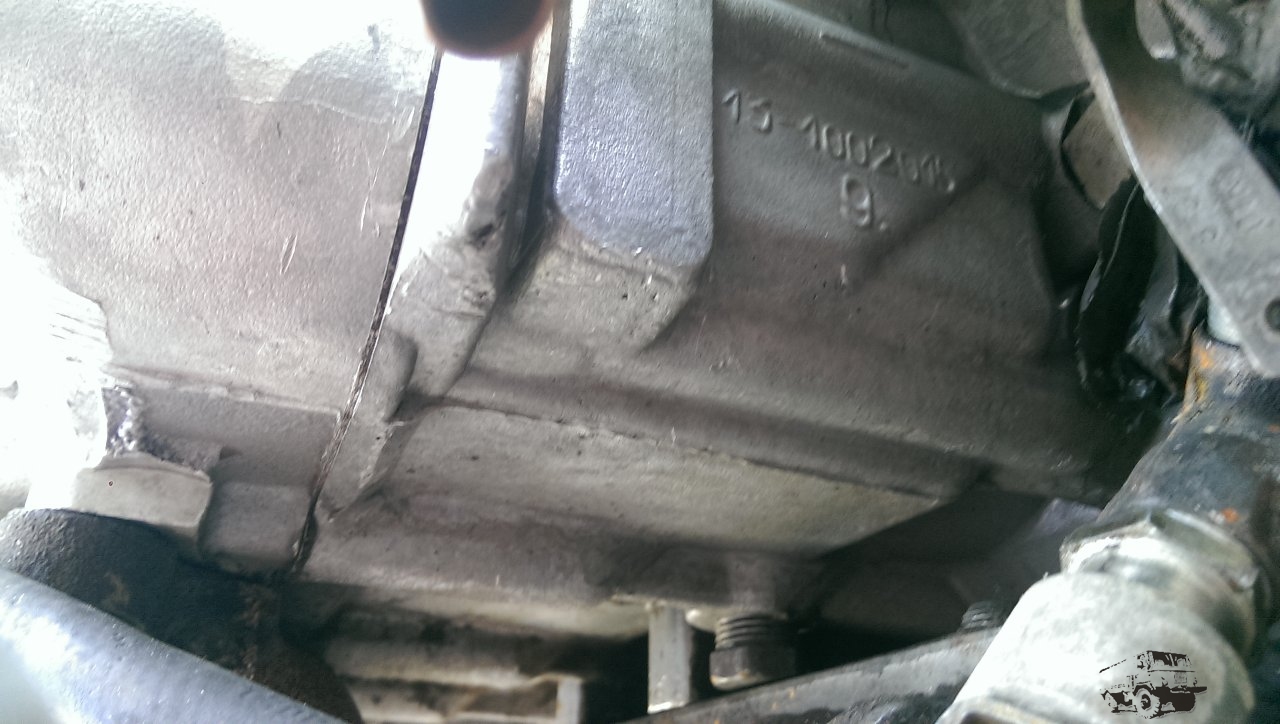

Знатоки, подскажите, что за разновидность движка мне досталась?
У всех номер выбить на отливе у головы, а у меня за помпой, да и номер всего 000049.
Маркировка блока у всех начинается с 13- ?
А да, и ещё на родном радиаторе эти движки как живут?
il031
Сообщения: 2085
Откуда: Белгород
Сообщение il031 »
Ну номер блока с 13, да...
Alexandro_Kirov
Сообщения: 317
Сообщение Alexandro_Kirov »
Обычный 41 двигатель, как мне кажется, лапы уже кто-то переделал под ГАЗ-66 посадочные места. Шкив тоже уже газ-66 стоит. Крышки на 5 болтов, значит скорее всего год выпуска после 1985 года. На родном радиаторе, они вполне себе живут, если радиатор не забит и не течет.
У меня тек, в этом году поставил от ПАЗ-ика, бензинового. Предварительно обработав герметиком швы у бачков, так как чаще всего теч начинают именно оттуда.
Отличие радиатора ПАЗ от родного ГАЗ-66 - это отсутствие планки под крепление троса жалюзи, но её можно изготовить или срезать со старого радиатора, как поступил я. И еще одно отличие, он четырех рядный, т.е. не 3 трубки, а 4 в ряд. Это даёт больше теплоотдачи, больше рассеиваемая мощность. Все... Остальное штатное.
