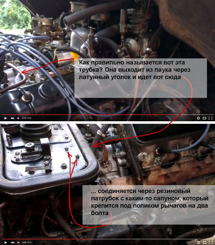

Короче нашли мы откуда раздается этот дикий свист:
Жека77
Сообщения: 127
Зарегистрирован: 11 май 2013, 17:40
Откуда: Амурская область, г.Благовещенск
Re: Переходим на 92-ой бензин
Сообщение Жека77 »
Если закрыть рукой этот сопун, свист прекращается. Свист происходит из-за сильного всасывания воздуха. До переделки он не свистел. У кого какие мысли, почему он сосет так дико? :D
Sakhalinec
Сообщения: 1756
Откуда: Сахалин
Поблагодарили: 44 раза
Сообщение Sakhalinec »
Эта трубка должна идти АЖ ДО вакуумника(усилок тормозов) без каких либо сапунов и тд. А сапун он тоже от вакуумника только для того чтоб не набрать воды в него.На ВУТе с движка на камеру где цилиндр,самый верхний на сапун,средний на заднюю камеру,схемы нет перед собой но вроде так.

Sakhalinec писал(а):Эта трубка должна идти АЖ ДО вакуумника(усилок тормозов) без каких либо сапунов и тд. А сапун он тоже от вакуумника только для того чтоб не набрать воды в него.На ВУТе с движка на камеру где цилиндр,самый верхний на сапун,средний на заднюю камеру,схемы нет перед собой но вроде так.
У нас шла какая-то незадействованная трубка от вакуумника. Прежний хозяин ее просто убрал в сторону и получилось так как есть сейчас. 2 сезона откатали. Зачем ему так надо было делать?

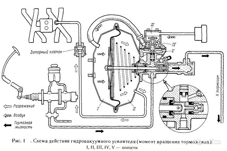

Схема эта?

щя москва проснётся кто нить выложит,у меня её просто нет,доходил до всего методом разбора.
кстати если тормоза двухконтурные,то эта трубка через тройник до второго вакуумника,а верхняя через тройник до сапуна.

Sakhalinec писал(а):щя москва проснётся кто нить выложит,у меня её просто нет,доходил до всего методом разбора.
Не, тормоза одноконтурные, шишига старая.
Куда по схеме эта трубка с коллектора идет?
Сообщения: 2434
С паука идет до обратного клапана.
Так называется эта штучка которая крепится на два болта.
От него до Вакуумного усилителя.
Если систему оборвать то она очень трудно а иногда вообще не должна заводится.
У меня сделано по проше
Вот как соединил выход с паука под фитинги и пластиковые трубки.
А это пониже Мерсовский обратный клапан
Через латунный переходник соединил с Вакуумным усилителем.
