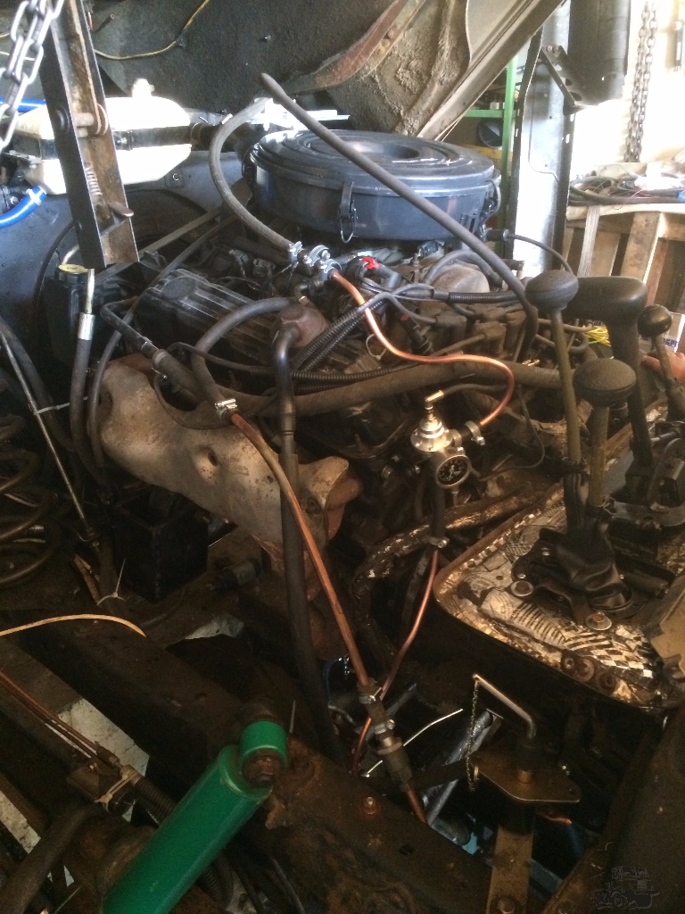

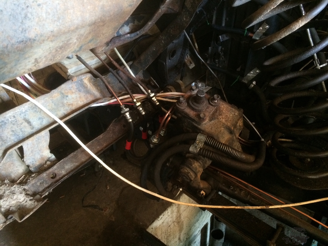

Установил и подключил регулятор давления. Как только отремонтируют заглушку и решится вопрос с датчиком тепловым экраном,можно заводить и даже поездить по территории гаража - пока без бампера и без фар. Что самое обидное, сейчас кабина задрана и полный доступ ко всему. Мне уже надо опускать,а поднимал талью и это долго.

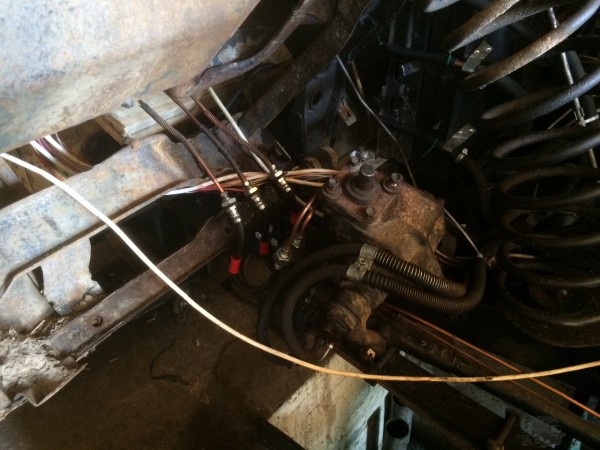

Штуцер на механическом манометре давления бензина. Трубка 6мм, шланг 8мм . Трубка просто обломана. Такая же ситуация на трубке манометра масла...

Изготовил новые трубки. Трубка 6мм и переход на 8мм. Соединение обычной пайкой обычным оловом. Паять латунью тут не нужно, и бензин и масло ниже 200 градусов . Трубка 8мм немного растягивается калибратором до внутреннего диаметра 6мм, вставляется тонкая трубка на 1 см примерно , и греем . Припой сам влезет в каппиляр.

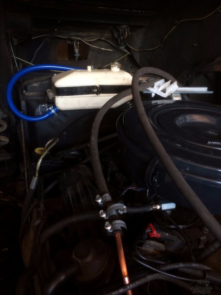

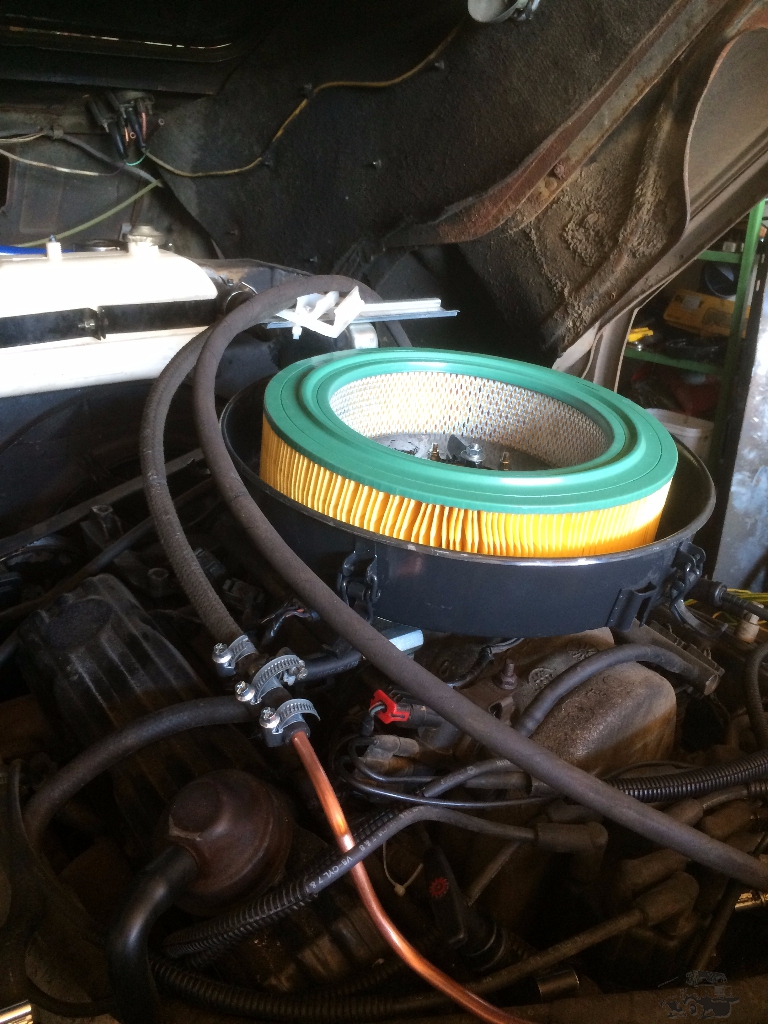

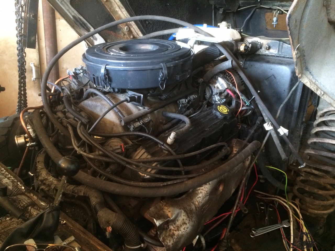

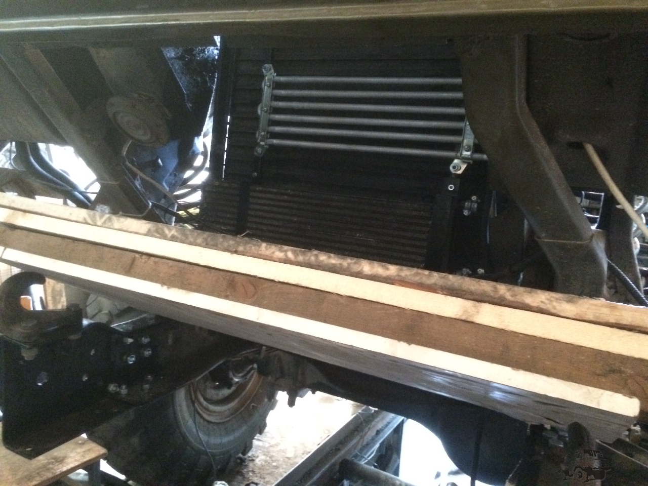

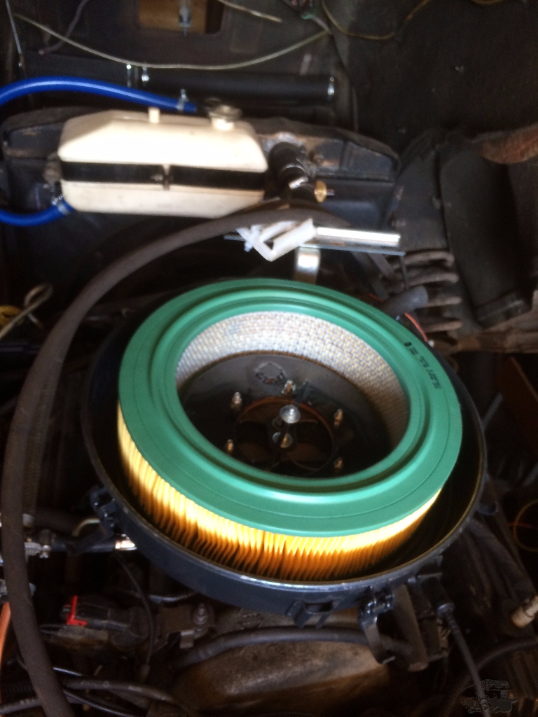

Немного общих видов
так будет выглядеть двигатель сверху
виден установленный расширитель на радиатор
Последний раз редактировалось Avalanch 29 июн 2016, 11:55, всего редактировалось 1 раз.

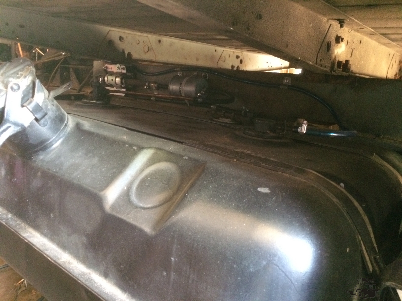

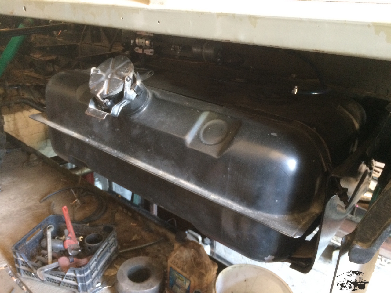

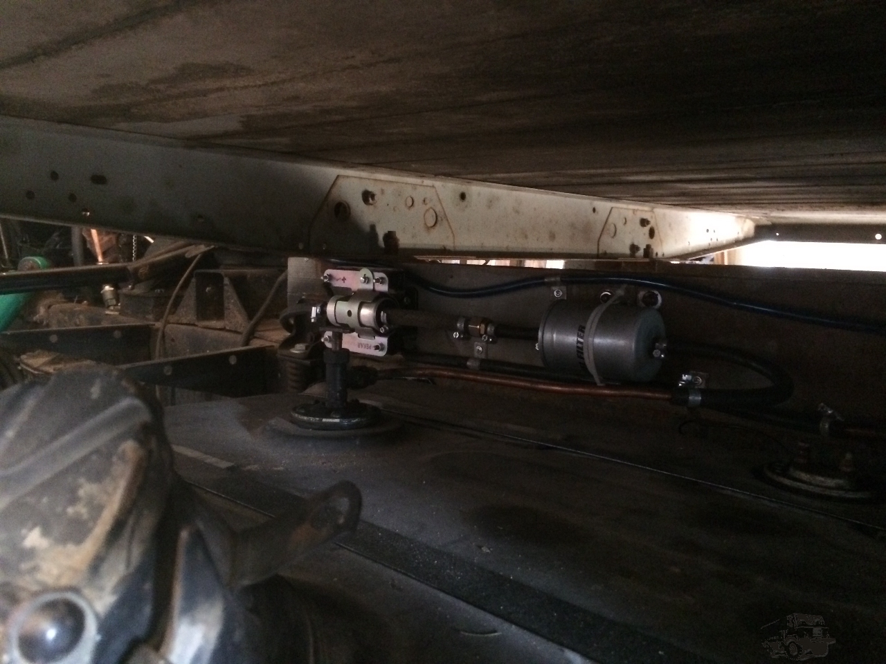

а тут как получился бензобак
очень замечательно
Последний раз редактировалось Avalanch 29 июн 2016, 11:59, всего редактировалось 1 раз.

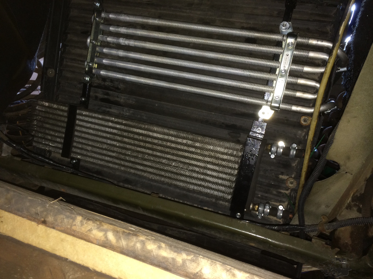

а так получились радиаторы
охлаждения двигателя
АКПП - нижний
и ГУР
все на резиновых подвесах , эластично
жалюзи работают
Последний раз редактировалось Avalanch 29 июн 2016, 12:04, всего редактировалось 2 раза.

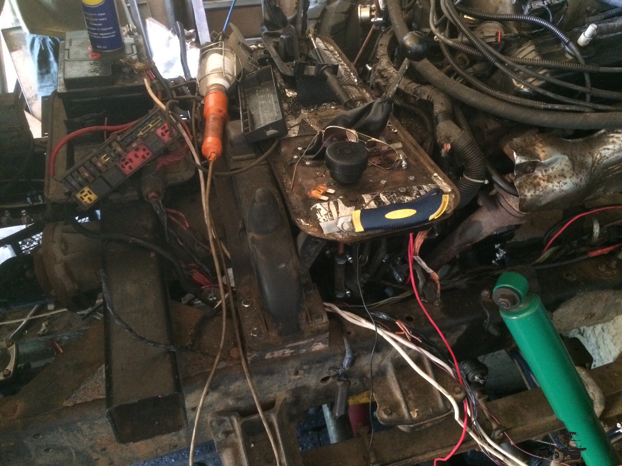

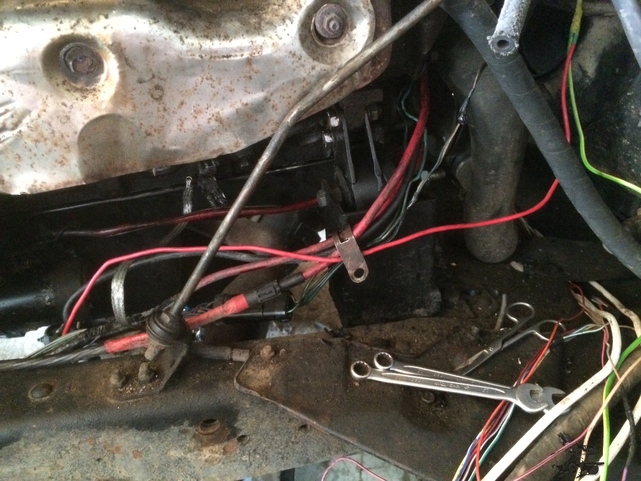

а здесь
как переделывается электрика
скоро все эти сопельки уберуться
и будет красота

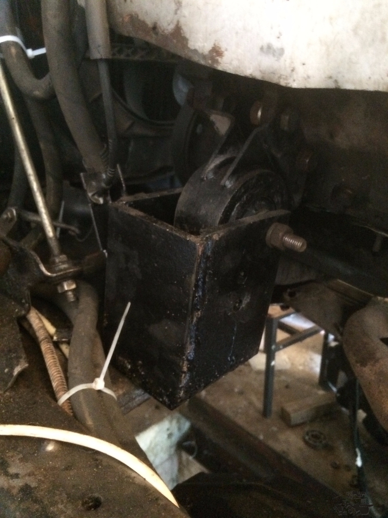

это переделанная левая опора двигателя
сам кронштейн новый и переставлен на 2 см назад
все подушки двигателя заменены на усиленные

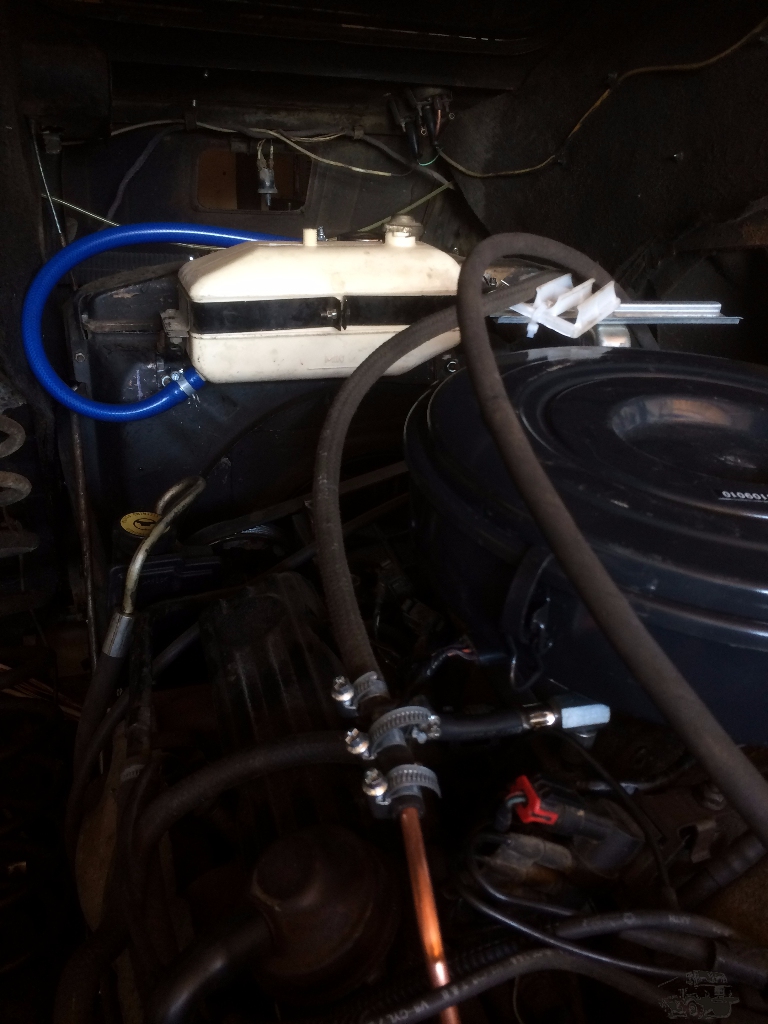

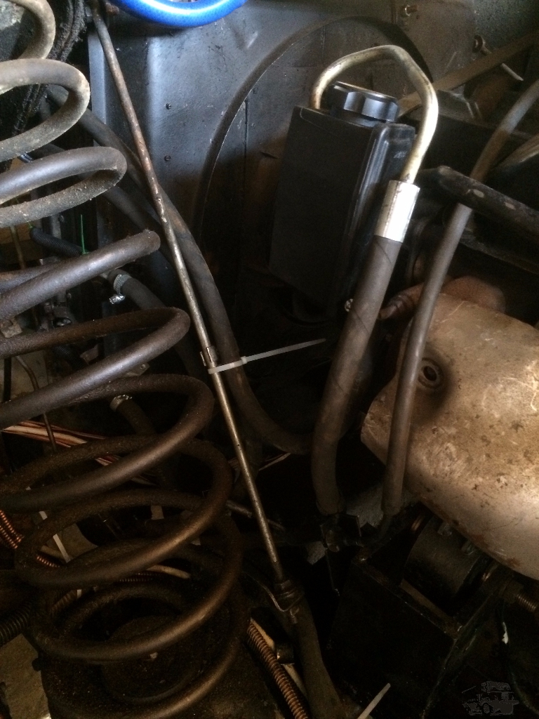

бачок и шланги ГУР
не окончательное решение
возможно придется поменять положение трубки
или поменять сам бачок
для правильной конфигурации шлангов
