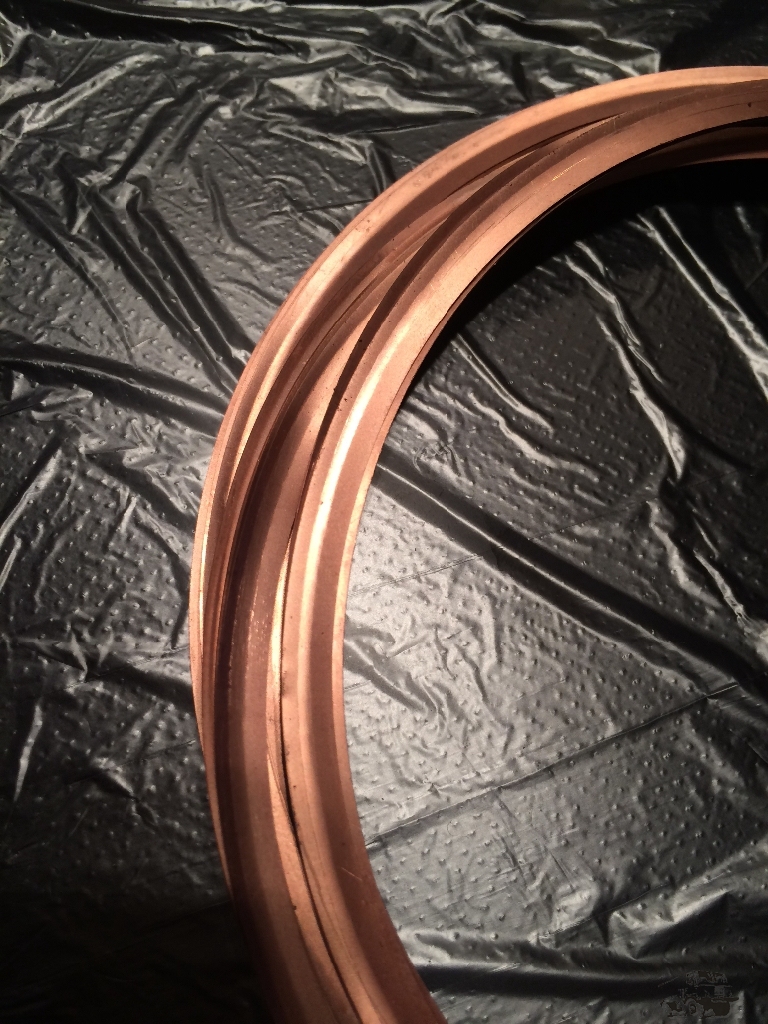

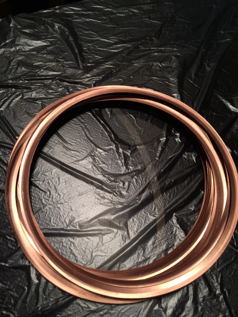

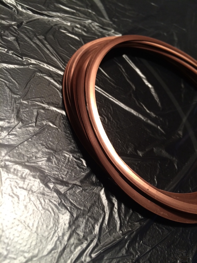

Мне кольца сделали!

:D могу поделиться прелестью, сделали с запасом

Сделали штук 50(не считал), но они чуть тоньше оригинала, по этому нужно пробовать ставить, может придётся несколько ставить на гильзу. Как писали выше:
-"толщины колец 0.15, 0.18, 0.2 и 0,3
по книге гильза устанавливается без кольца, щупом меряется зазор между блоком и головой и подбирается нужная толщина кольца, чтобы после его установки гильза выступала над блоком 0,02-0,10 мм."

Чуть тоньше это сколько?

kliss писал(а):[post]350910[/post] тоньше
0,1 где-то
