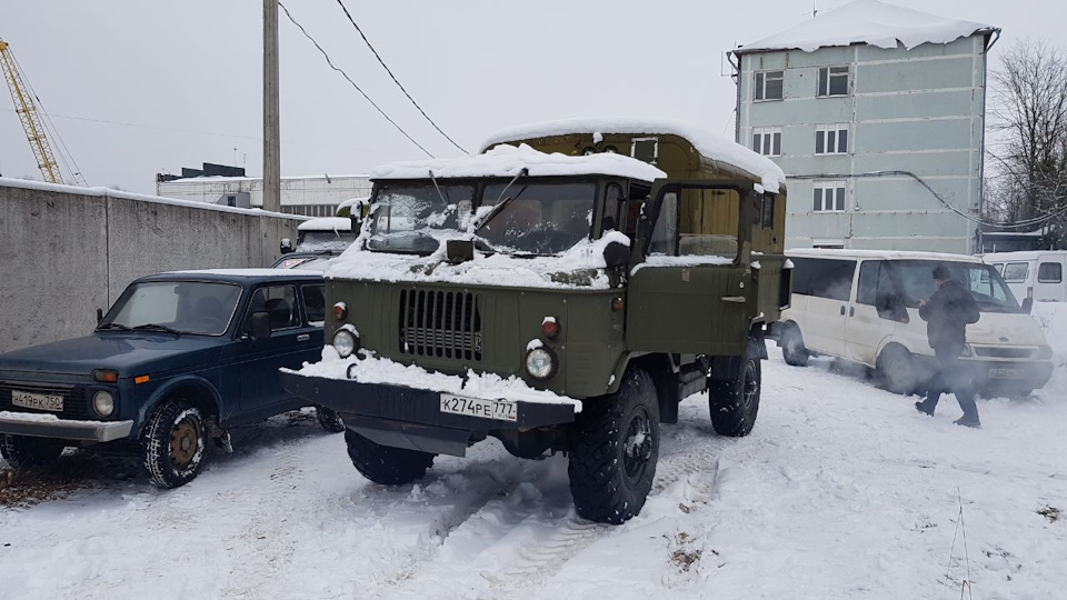

den_niva писал(а): 02 апр 2026, 12:22 хочу два бака под бензин .. каждый по 70 л. для водомета
Не удобнее канистрами взять , все равно переливать , 7-8 канистр без проблем встанут в корзину вдоль борта , бревно в колее встанет и привет трубкам . бакам , глушителю , у меня в Патруле пол на 15 см подняло на Печорском тракте при езде по старой лежневке
Сообщения: 3943
Благодарил (а): 38 раз
Поблагодарили: 225 раз
Шишига для Нивавода
den_niva писал(а): 02 апр 2026, 15:19 а это что там сзади висит? )
Это самопал , как и брызговик спереди кузова перед баками
Вот я свою забираю еще в бумаге с хранения спереди генератор вместо лебедки . брызговики только на кабине
