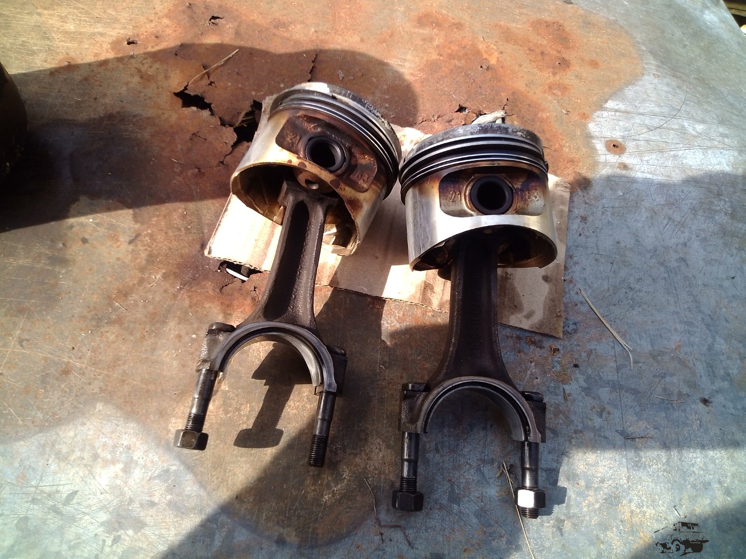

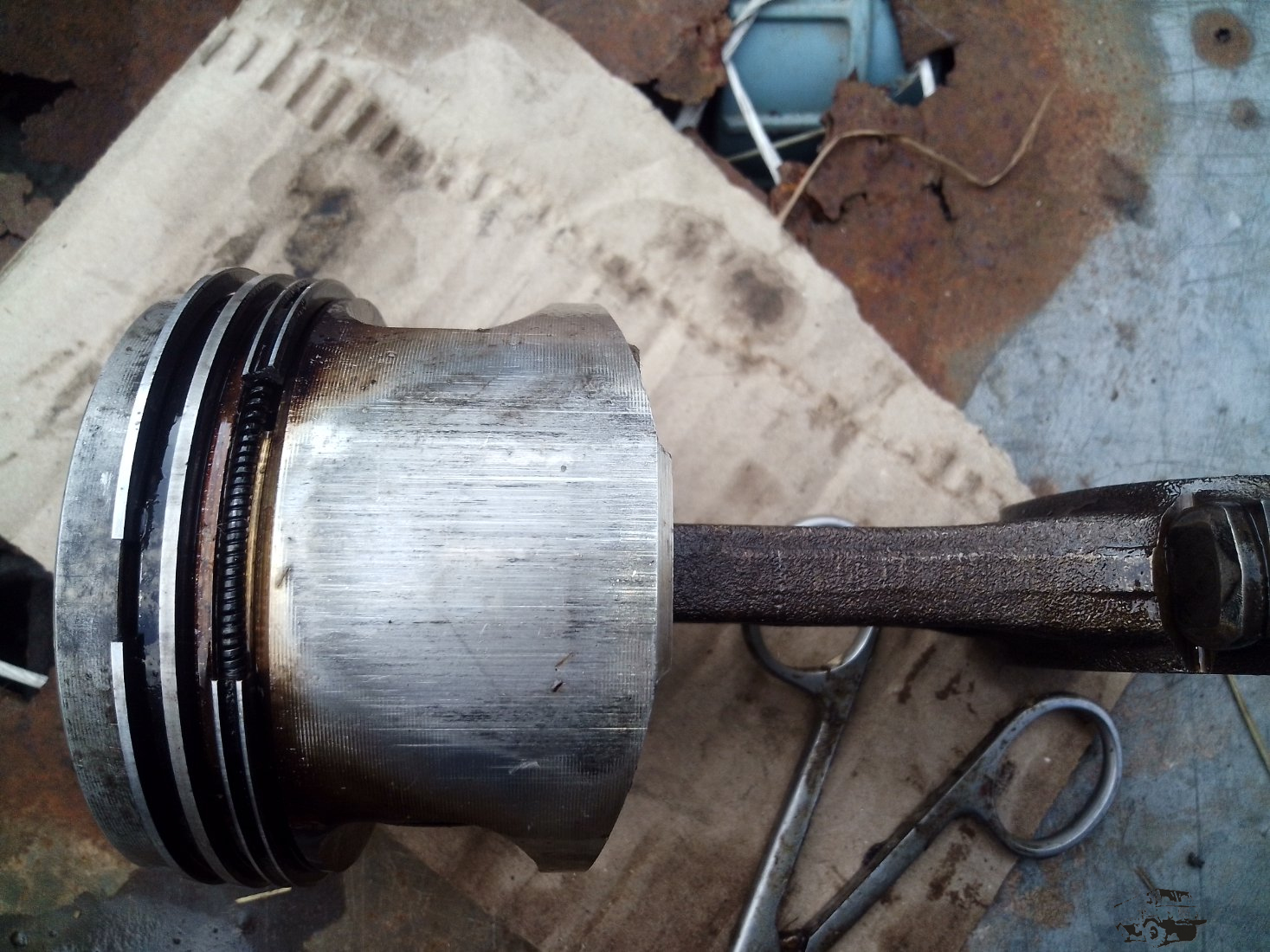

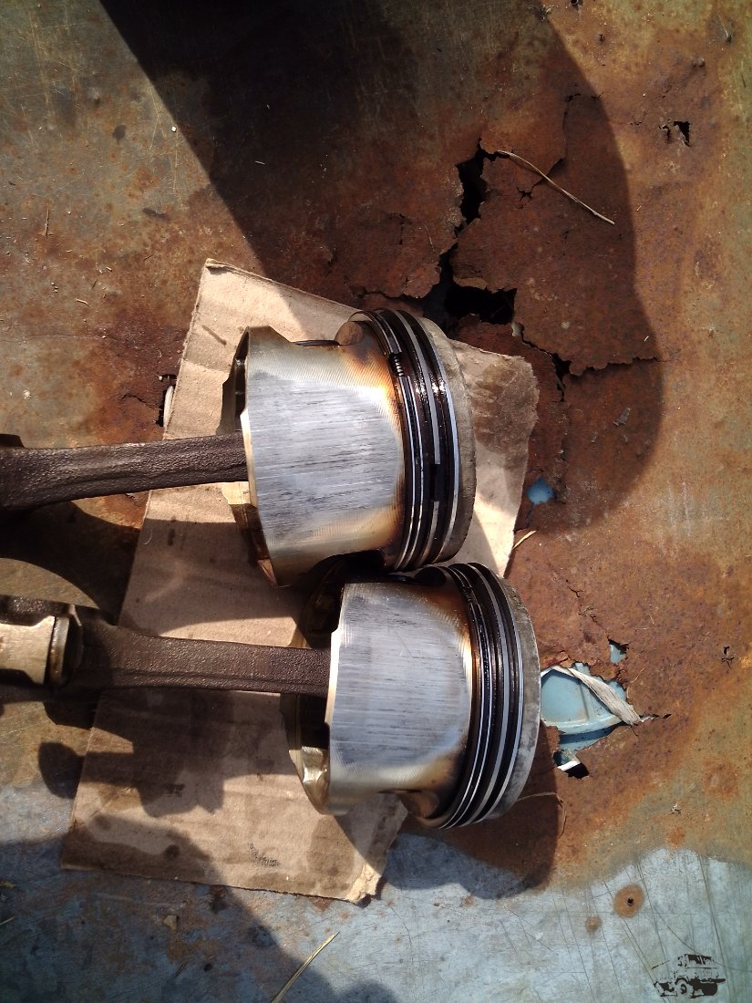

Снял поршня что дальше делать?
- Сообщения: 4709
- Модель: МАЗ
- Откуда: Пермь.
- Благодарил (а): 59 раз
- Поблагодарили: 209 раз
Можешь обратно собирать.Там тебе Андрей инструкцию скидывал,можешь следуя ей цилиндр подшкурить,мало ли где алюминий натянуло.
- serega.kam
- Сообщения: 2480
- Благодарил (а): 278 раз
- Поблагодарили: 269 раз
musli писал(а):[post]452605[/post] Снял поршня что дальше делать?
назад ставь

musli писал(а):[post]452611[/post] После отмачивания в салярке. Интересно за компрессию понять. Это никак не влияло на компрессию?
бери наждачку, шоркай гильзы, кольца меняй и ставь всё обратно. Маслосъемные кольца не влияют на компрессию. царапины на юбке поршня - тоже.

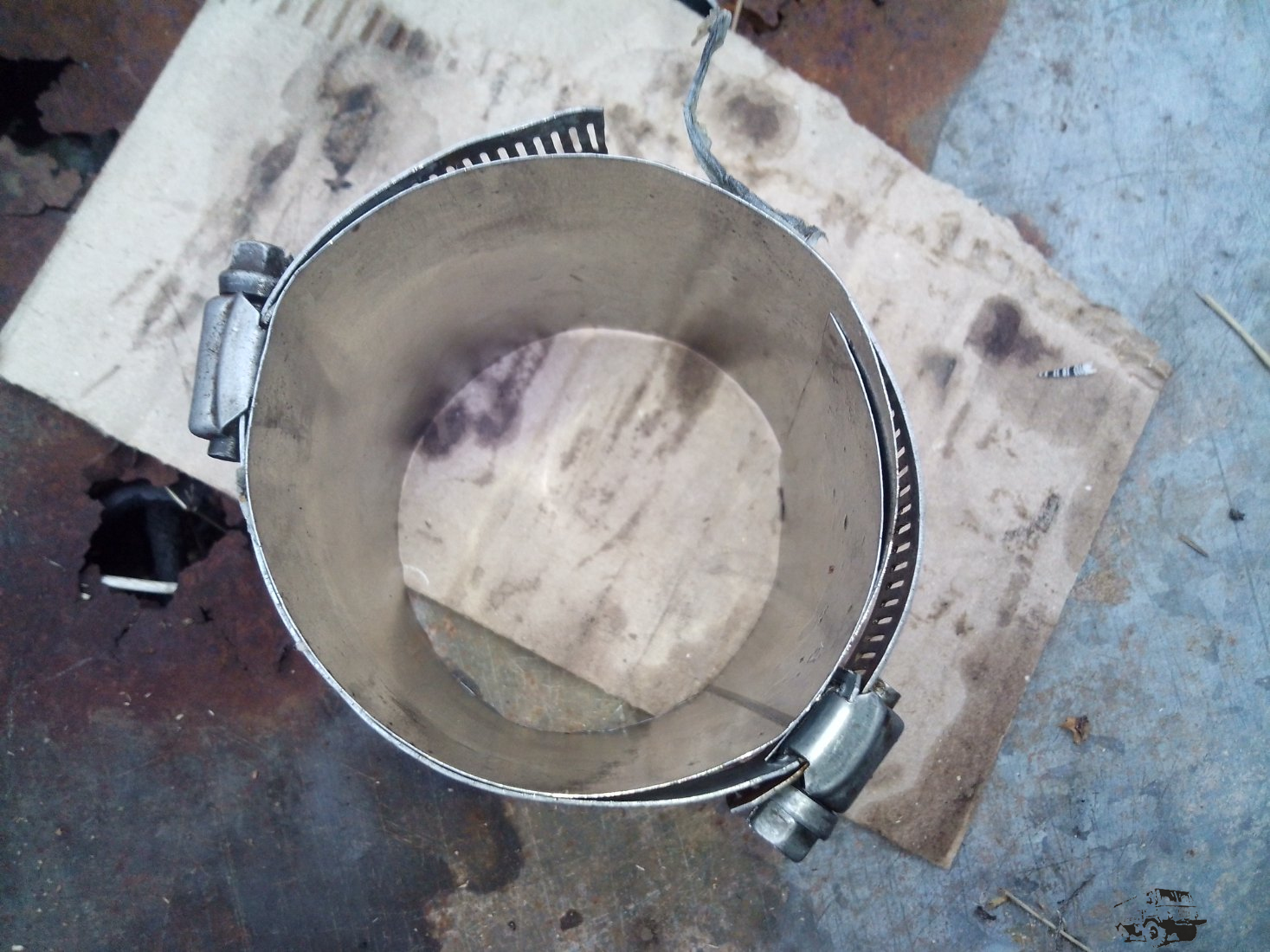

Явынимать то вставлять могу от руки эти поршни в цилиндры. Сделал оправку из двух хомутов и консервной банки. Но какие кольца нужны и их наверно нужно подтачивать? Типа зазор?
Диаметр цилиндра вроде 82 а поршня 81.4. я не знаю какого размера кольца нужны.

[ref]musli[/ref], собирай как есть.Если в цилиндре элипс,значит кольца менять бестолку,если элипса нет,то кольца и так живые.Можно конечно кольцо снять и померять зазор,но твоими испорчеными азелитом руками лучше этого не делать,кольцо ты обязательно сломаешь.
