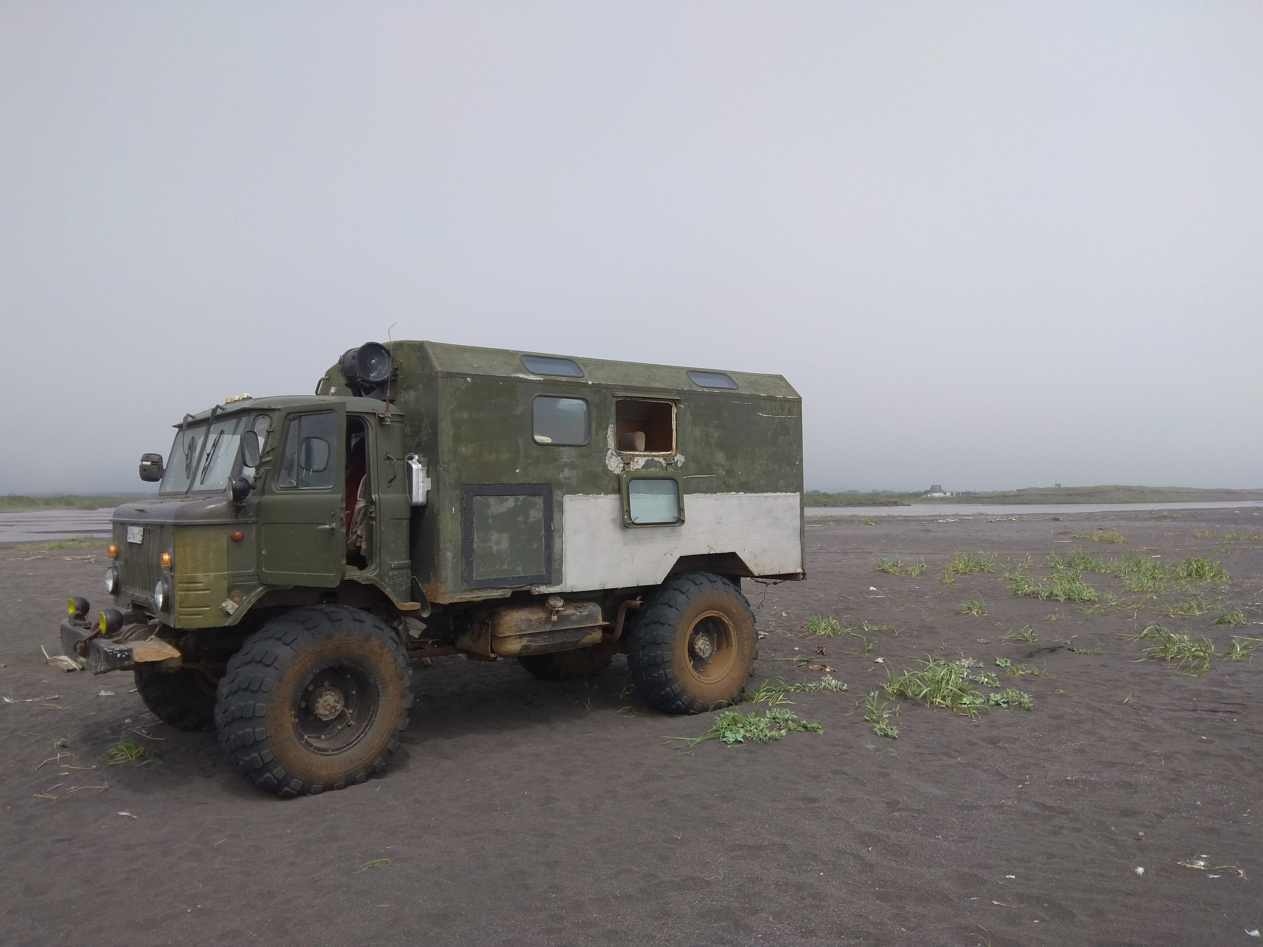

Да вот тоже думаю какие колёса въегорить туда, желательно в 20 диске, ну и диаметром поболе, не хочется в редукторах ГП менять, в идеале бы шоссейную какую в размере ураловского колеса :blush:
Такие, размер 1300, почти ураловский(слегка пошире) пары в мостах не меняны, но раздатка 157я занижение 1.19 на повышенной.
В любом случае при больших колëсах или парами задрачиваться, или передаточными до мостов.

Я так понимаю шины КрАЗ? Я как то на Урале видел шоссейную резину, давно было уже и не помню. Шиша и так высокая на своей резине, если её ещё на ураловскую поставить то она ещё выше будет.... а у меня грузовик, да и так в неё лазить такое себе удовольствие

танкист 204 писал(а): 03 июн 2024, 06:27 Да вот тоже думаю какие колёса въегорить туда, желательно в 20 диске, ну и диаметром поболе, не хочется в редукторах ГП менять, в идеале бы шоссейную какую в размере ураловского колеса
Движок какой ? , если родной лезть выше 44" смысла нет , это размер резины 131 Зила 12.00 20 , 12.00R20 наличие буквы R говорит о том что резина радиальная , у меня стоит Кама 402 , по асфальту не шумит по умеренной грязи песку снегу отлично едет и плющится лучше родной .
Ураловская ОИ25 это 53" и размер 14.00 20 , если 66 под бездор с коллейностью то надо ставить ее но только при наличии хотя бы 245 мотора.

RAT, у меня 245.9
