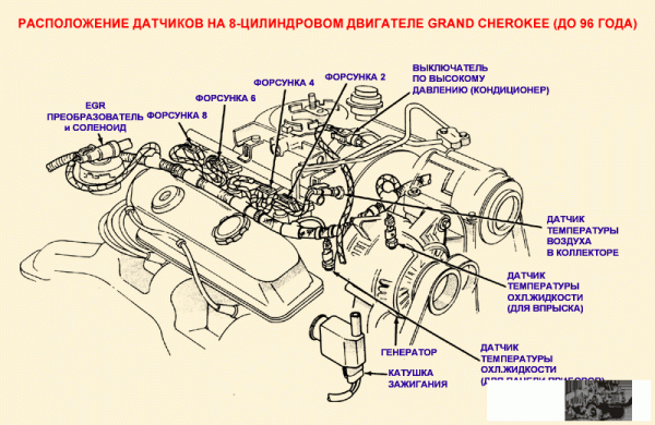

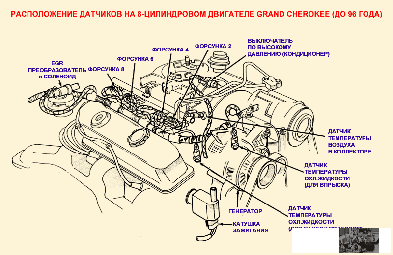

А датчик где вот в помощь картинка. У меня такой же мотор на додже 84г

Avalanch
Сообщения: 1918
ГАЗ 66 АКПП
Сообщение Avalanch »
Тот что на картинке справа , этот для мозгов
Тот что слева , этот на прибор
Нужно у Вани спросить
Может возможно с него взять сигнал для прибора

Я бы все таки поискал заглушки (пробки) на головках. Мотор дюймовый, пробки конусные. Датчик вместо пробки. Самый простой способ. Доберусь до машины, погляжу.
А если нет, то пытаться понять какой датчик куда. Может по сопротивлению одинаковые, махнуть местами на мозги, а тот, что похож на наш, заменить
