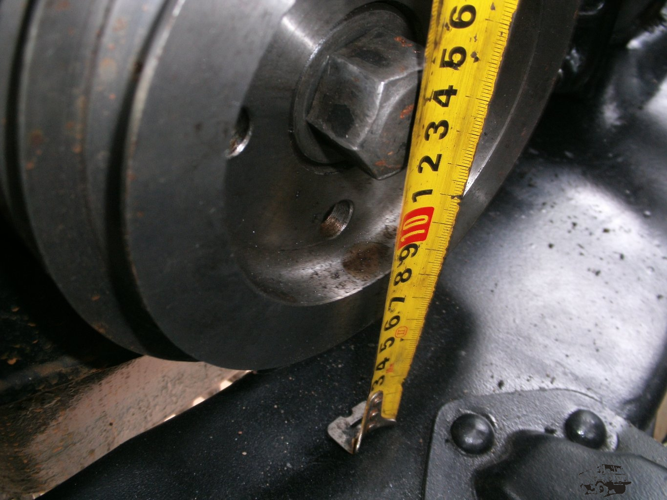

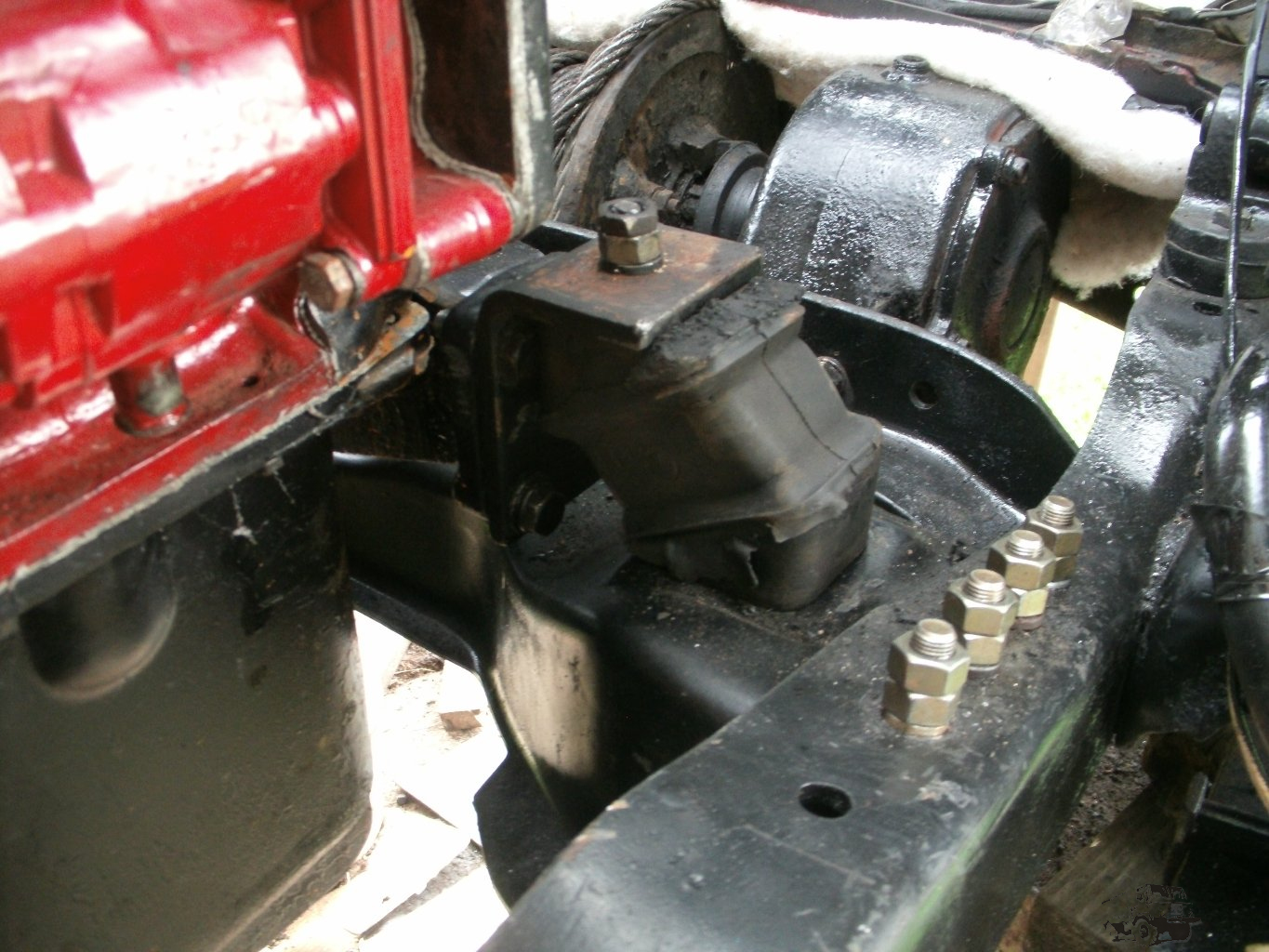

[ref]DESOTO[/ref], На передних опорах не сильно задран двигатель? Какое расcтояние между кромкой переднего шкива и поперечиной?
Передние подушки ГАЗоновские и ПАЗовские не мерял? Одинаковые?
DESOTO
Сообщения: 1024
Сообщение DESOTO »
Это сначала крепления наоборот стояли, я их потом переставил и движок опустился.
Подушки должны быть одинаковыми, хотя от этих дураков-конструкторов, чего хочешь можно ожидать :( А шкив на компрессоре пусть этот останется, производительности и так хватит. :wink:

[ref]DESOTO[/ref], Подушки другие подбери,с этими согрешить.На задних кирпичах даже импортные моторы трясет как 245.
DESOTO
Сообщения: 1024
Сообщение DESOTO »
[ref]kolinz[/ref], А какими заменить? Эти и то стоят по весу золота,а импортные, даже на ценник смотреть страшно :shock:

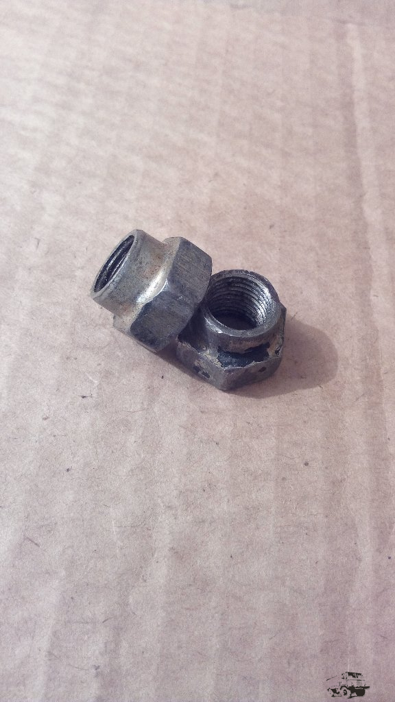

DESOTO писал(а):[post]405070[/post] даже крепления супер болтами на раз расслабляется
Меняли раму на Садко от 53-го газона брали, все гайки на траверсах ставили КАМАЗ-овские, с юбкой. Держат и затягиваются изумительно, машина ходит на бездорожье, за 10 лет не ослабла ни одна.

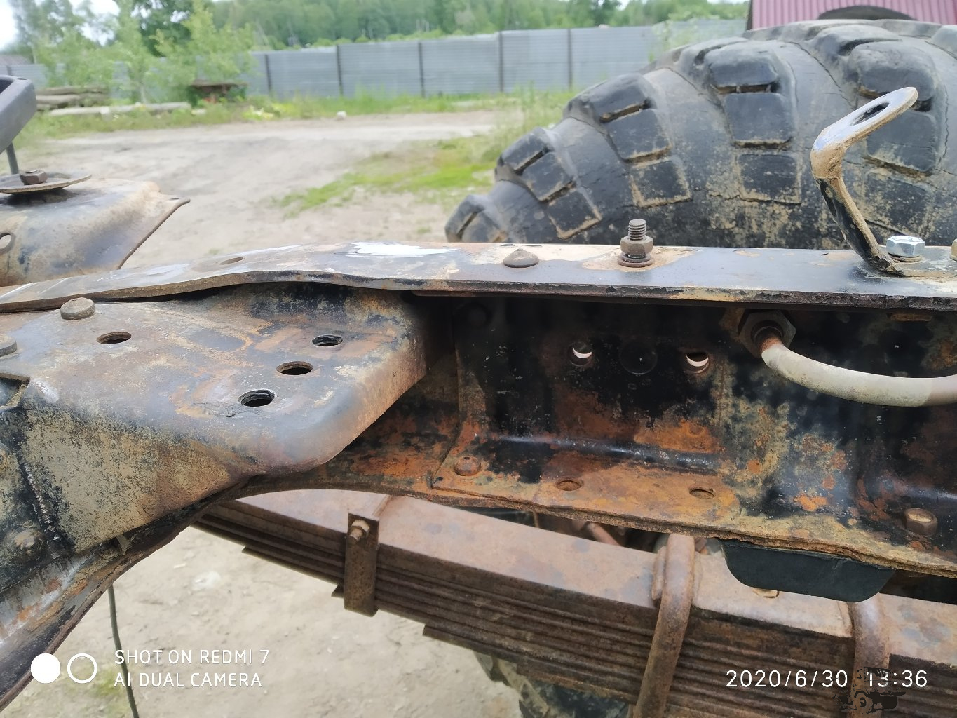

Сергей_Шмырин писал(а):[post]405079[/post] , не терпят 07 рамы под дизелем и кунгом,
Если внимательно присмотреться к передней части рамы 53-го (07) и 66-го то они абсолютно одинаковые, вся разница только в креплении передних кронштейнов моста (балки). Если под передний мост на 53-тью раму поставить как у 66-го кронштейны (они же и задние у него, абсолютно одинаковые и задние 53-ие) то всё и ходить будет как на нём. Ну а если от 3308, то задние кронштейны переднего моста нужно наращивать металом, чтоб с боку рамы прилегали к раме большую часть а не на двух заклёпках крепились как это сделано с завода ну и рессоры передние лучше сразу ставить 66-ие, так как они длиней и мягче. От Садко 3308 кронштейны переднего моста выше по сравнению с 66-ым и по-моему на 90 мм а сбоку к раме крепятся (задние переднего моста) на две заклёпки, вот и получается длинный рычаг который ломает раму в доль, еднственый плюс конечно под дизель чтоб мост не доставал поддона.

[ref]DESOTO[/ref], погляди на разборках,глядишь что и подберешь. На манах подушки круглые,по типу сайлентблока,самое то будет. Номера от подвеса двигателя 0826 Ман. Задняя 81960200382,передняя 81960200403.

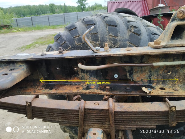

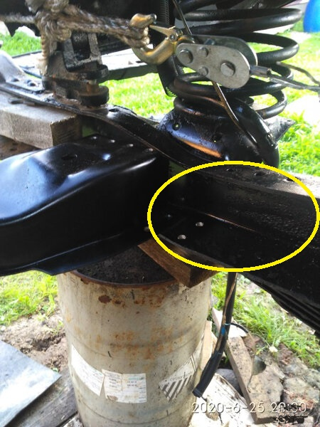

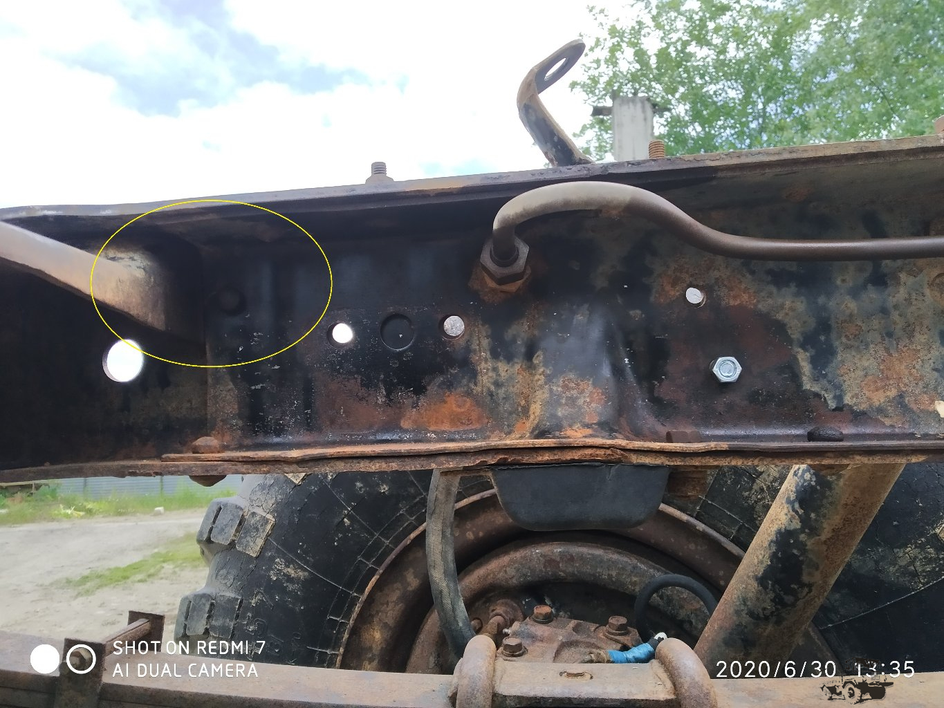

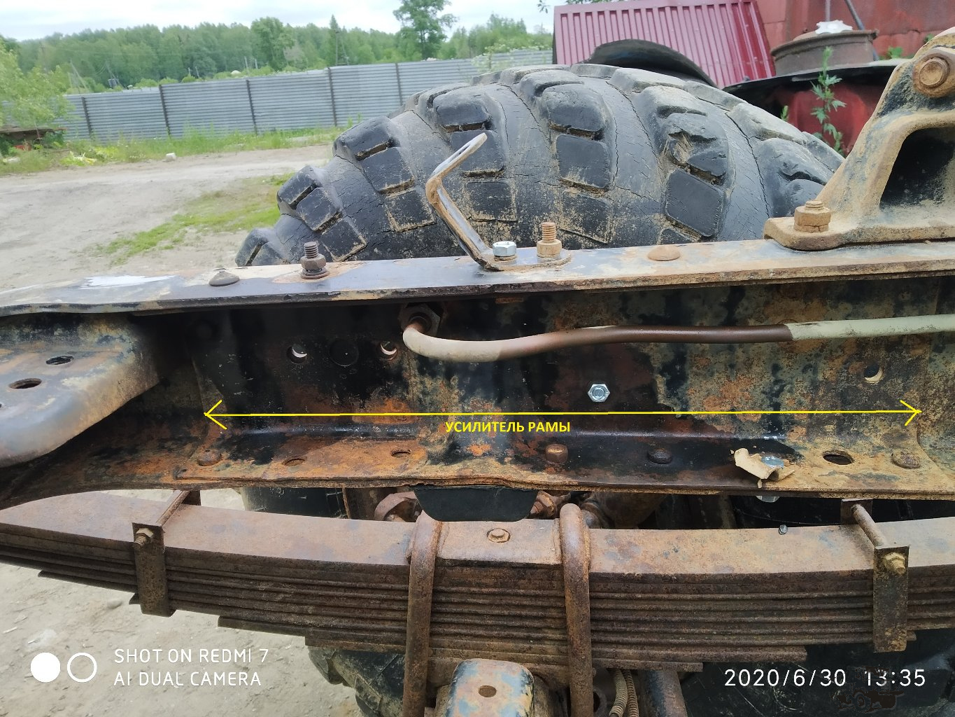

[ref]DESOTO[/ref], у тебя впереди усилитель рамы стоит?
Блат, помешает доставать старую траверсу и вставлять новую.
Угол траверсы заходит под усилитель.
Сергей_Шмырин
Сообщения: 116
Зарегистрирован: 07 апр 2013, 17:08
Откуда: Кировская обл.
Сообщение Сергей_Шмырин »
[ref]DESOTO[/ref], а у тебя этого усилителя нет или выбросил?
DESOTO
Сообщения: 1024
Сообщение DESOTO »
Ничего я не выбрасывал,там так и было с завода.А там где родная траверса заходила под усилитель, я просто по краю сваркой срезал её.

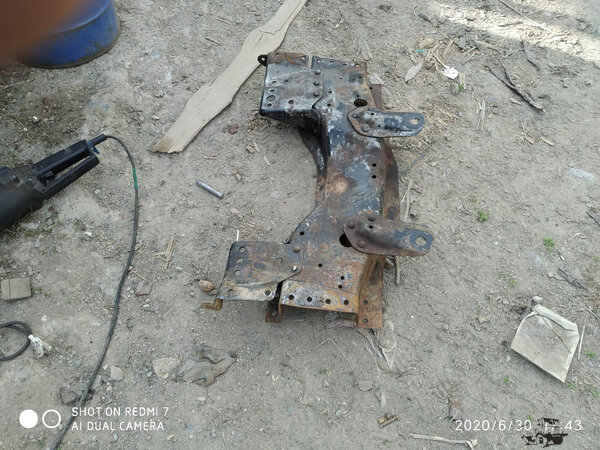

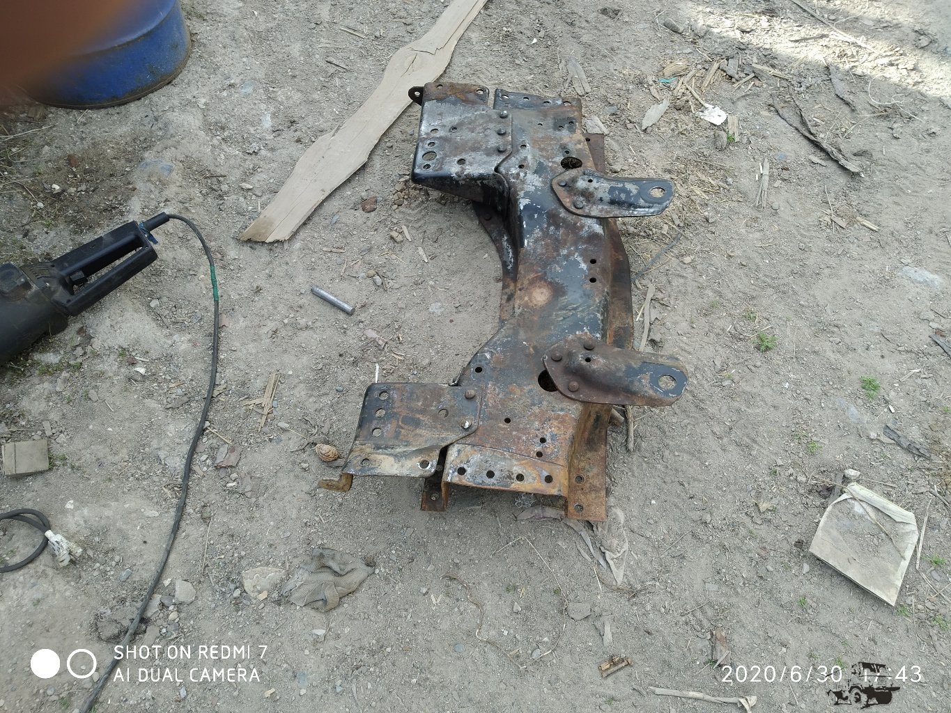

DESOTO
Сообщения: 1024
Сообщение DESOTO »
Вот примерно как.

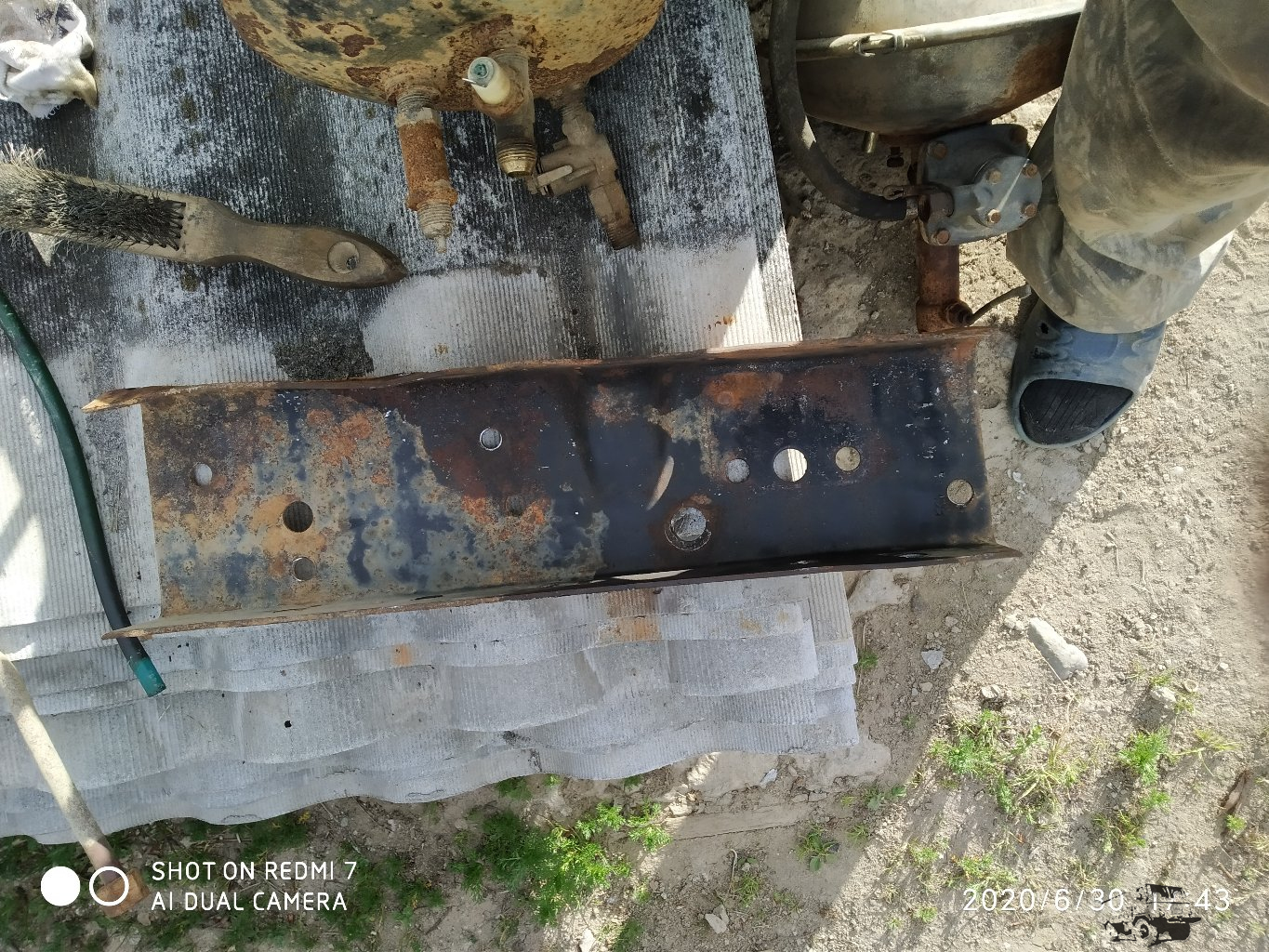

Пока не снял усилители не смог достать траверсу. Теперь все. Жду с Нижнего траверсу 3309, привезут 2.07.
В Нижнем 1700, у нас в Кирове в ГАЗцентре 4500. Вот накручивают продованы.

Вот ты заморочился, надо было поперечину пополам перепилить и по частям вынуть.Всё равно она уже нах не нужна. А поперечину от 3308 я по интернету ,в автоальянсе заказывал , около 3000 встало.
Сергей_Шмырин
Сообщения: 116
[ref]DESOTO[/ref], новая еще не пришла, вот и берег 66 траверсу.
Лежала б под ногами 3309, распилил бы старую не задумываясь.
Стар стал, осторожничаю.
