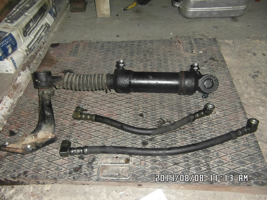

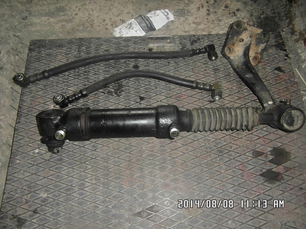

ну вот и прибыл гидроцилиндр от урала,почти новый был снят с консервацыонной машины.

Цилиндр уменьшать нужно по длинне - иначе рвать сошку или крепление на мосту будет .

а как его уменьшать?
Крепление на мосту хочу заказать на заводе сразу под ураловский палец

Я думал срезать шток.выкиную вообще правый палец.нарезать на штоке резьбу.левый палец тоже отрезать вместе с ушком.и приварить ушко от 66.

нет так делать я небуду.
На заводе мне сделают новое крепление к мосту под палец урала и на тягу поперечную тоже.цилиндр укарачивать небуду и оставлю его с двумя пальцами,шланги буду менять на рвд от сельхоз техники

bmw писал(а):Цилиндр уменьшать нужно по длинне - иначе рвать сошку или крепление на мосту будет .
У меня не рвёт отчего то .
Перенёс точку крепления на тяге .

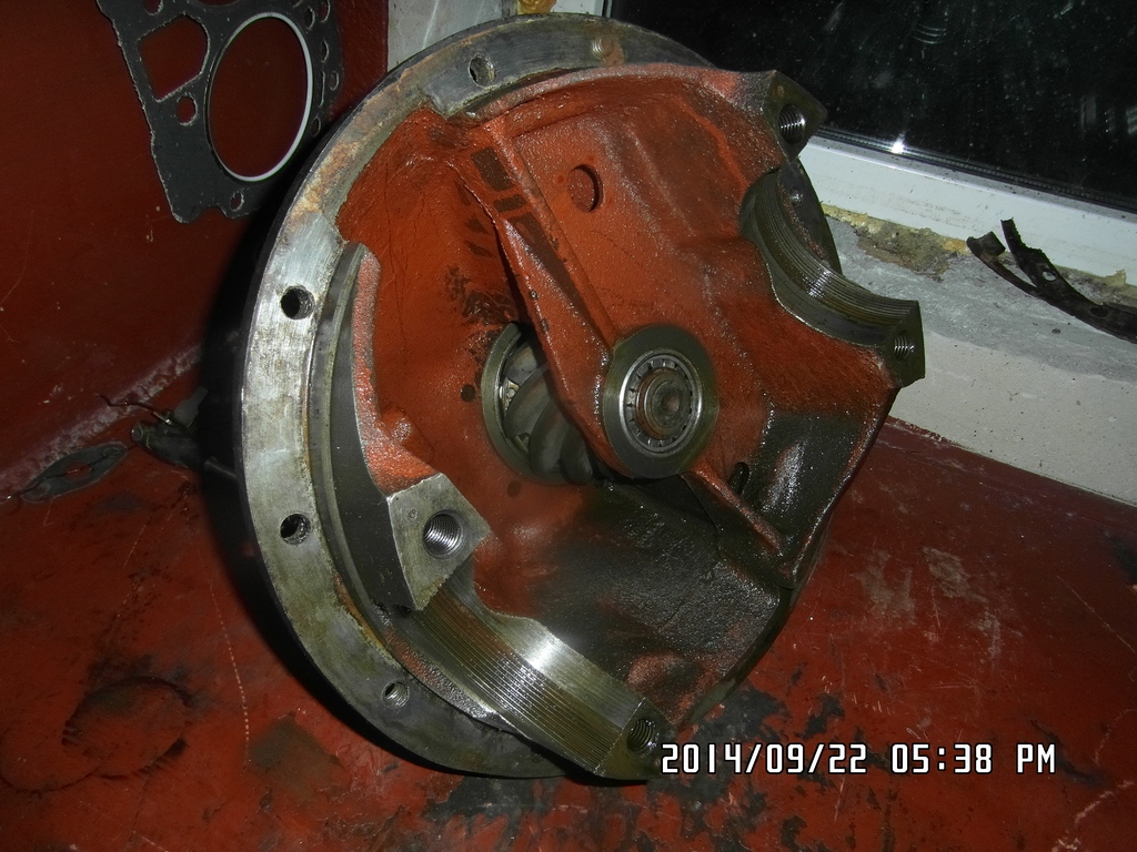

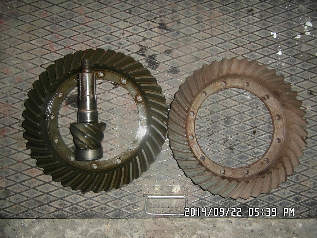

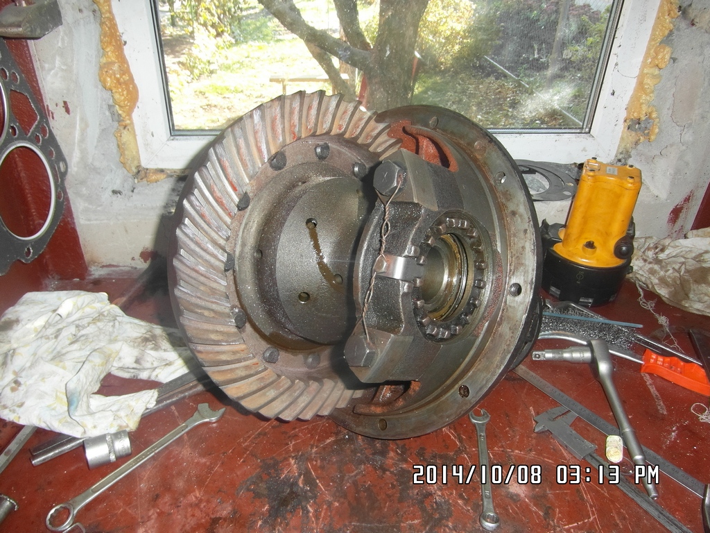

решил я сегодня снять задний редуктор со своей машинки,времени заняло это примерно 30-40 мин.
разобрал его,заменил ведущую шестерню,приготовил диференцыал к проточке,может на недели сделаю.
на вид ведомые шестерни одинаковые

вечер добрый всем.

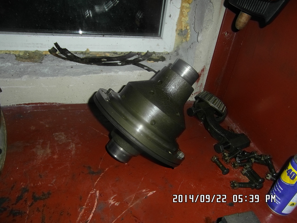

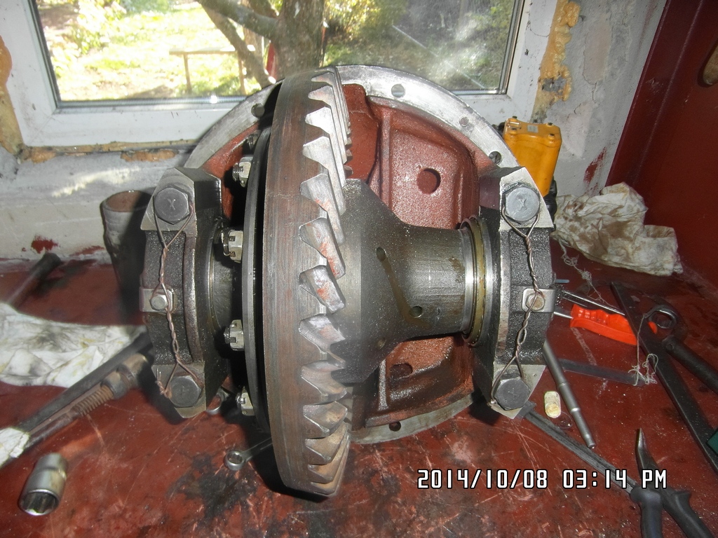

Был сегодня на заводе,точил диференцыал...собрал редуктор,гайки крепления ведомой шестерни сажал на анаэробный герметик.
Разбирал ступицы заднего моста,вынимал старую смазку превратившуюся в говнолин,за 47 лет туда никто нелазил,заодно поменял шланги подкачки к ступицам.
Завтра приду с работы и буду устанавливать редуктор

Скажите а что именно точили в диференцыале :(
WRANGLER
Сообщения: 1514
Re: шишига 1967 года выпуска
Сообщение WRANGLER »
посадочное под подшипник с короткого плеча 5.5мм
посадочную плоскость под ведомую 1мм
упорную гайку 2.5мм
под подшипник длиного плеча шайбу 6мм

редуктор теперь стоит на своем месте,остался передний :shock:
