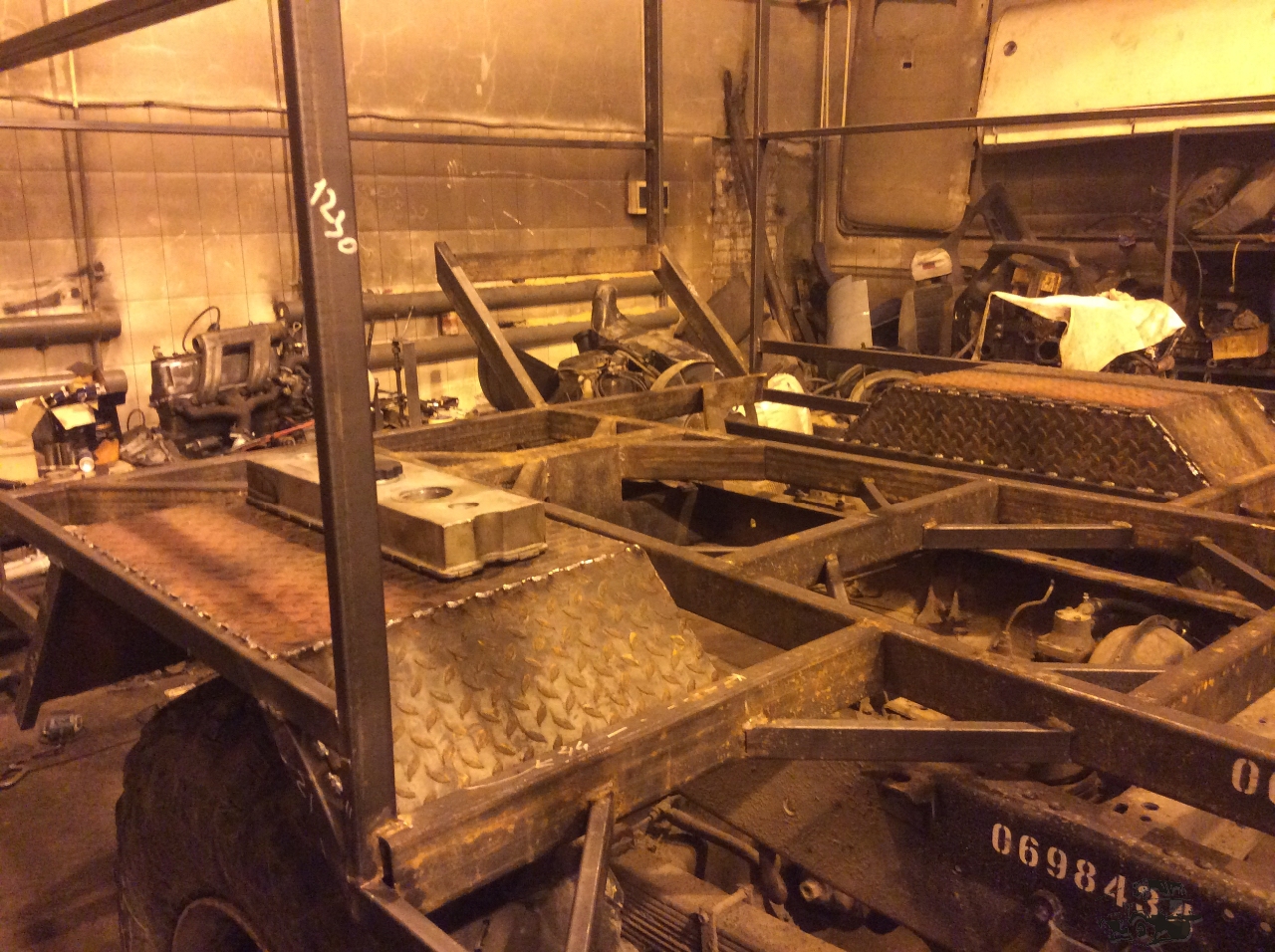

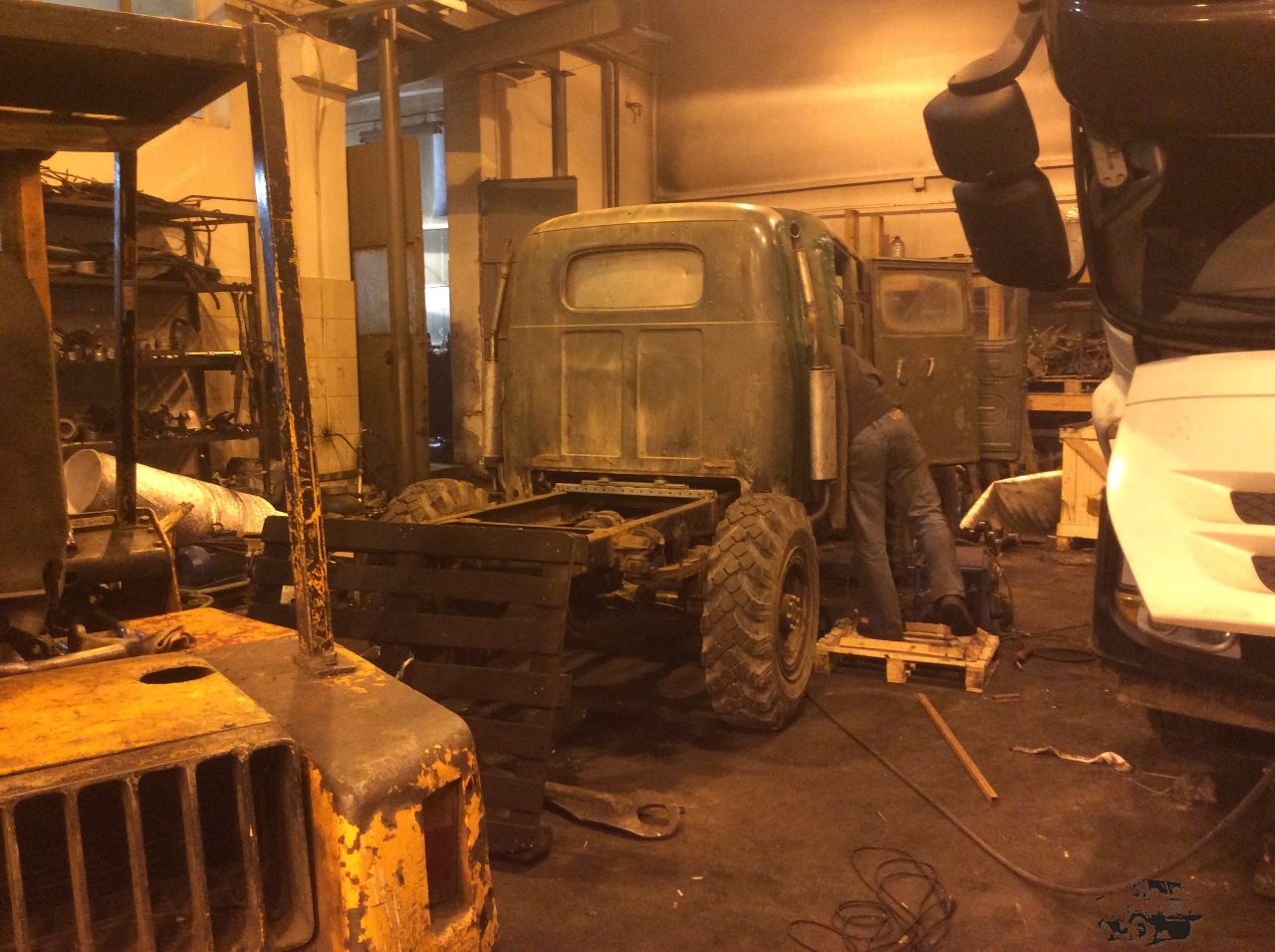

Мотор не везде влезал и невозможно было бы обслуживать трамблер, поэтому появился моторный щит.

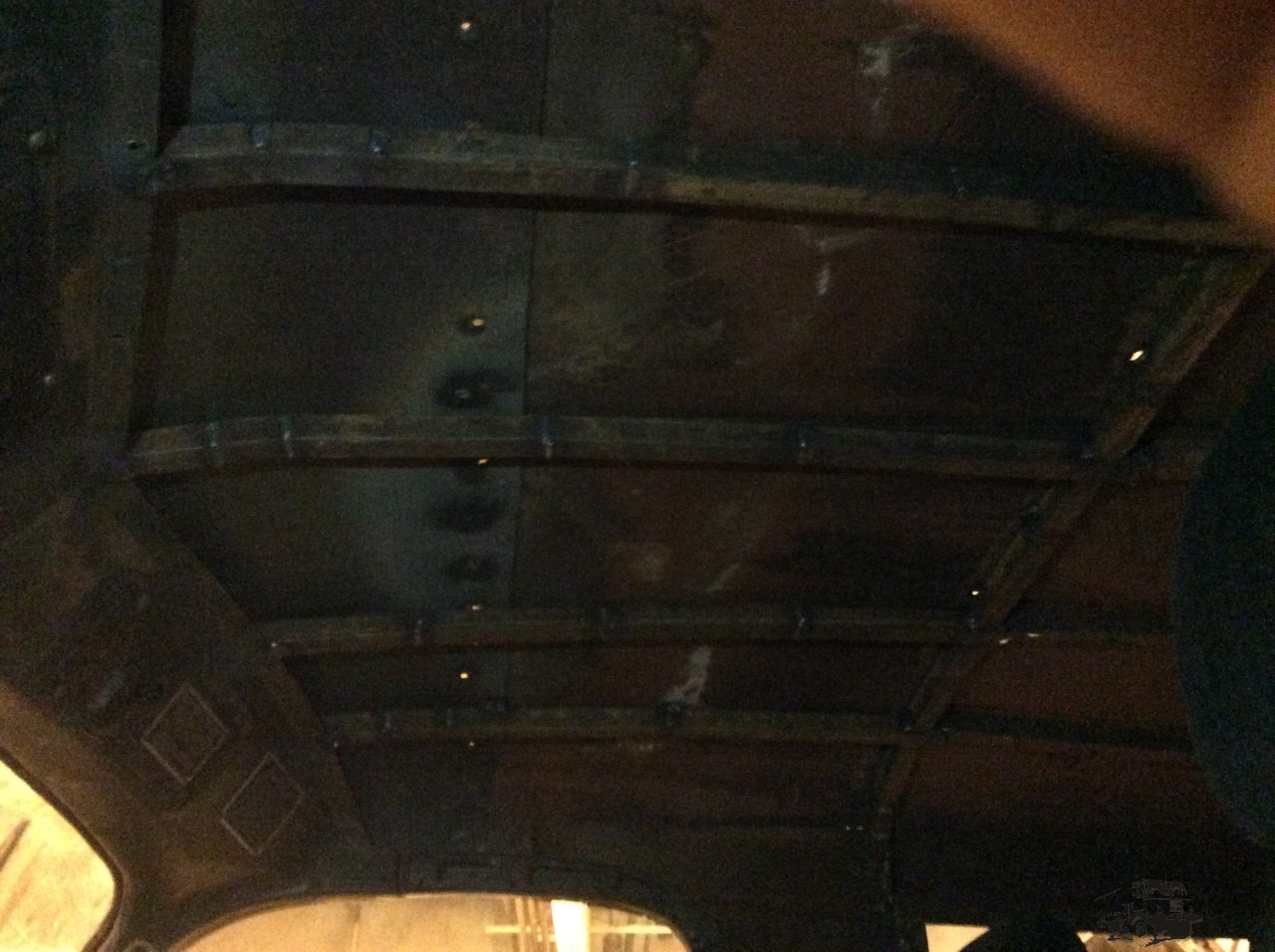

Параллельно усиливается потолок...

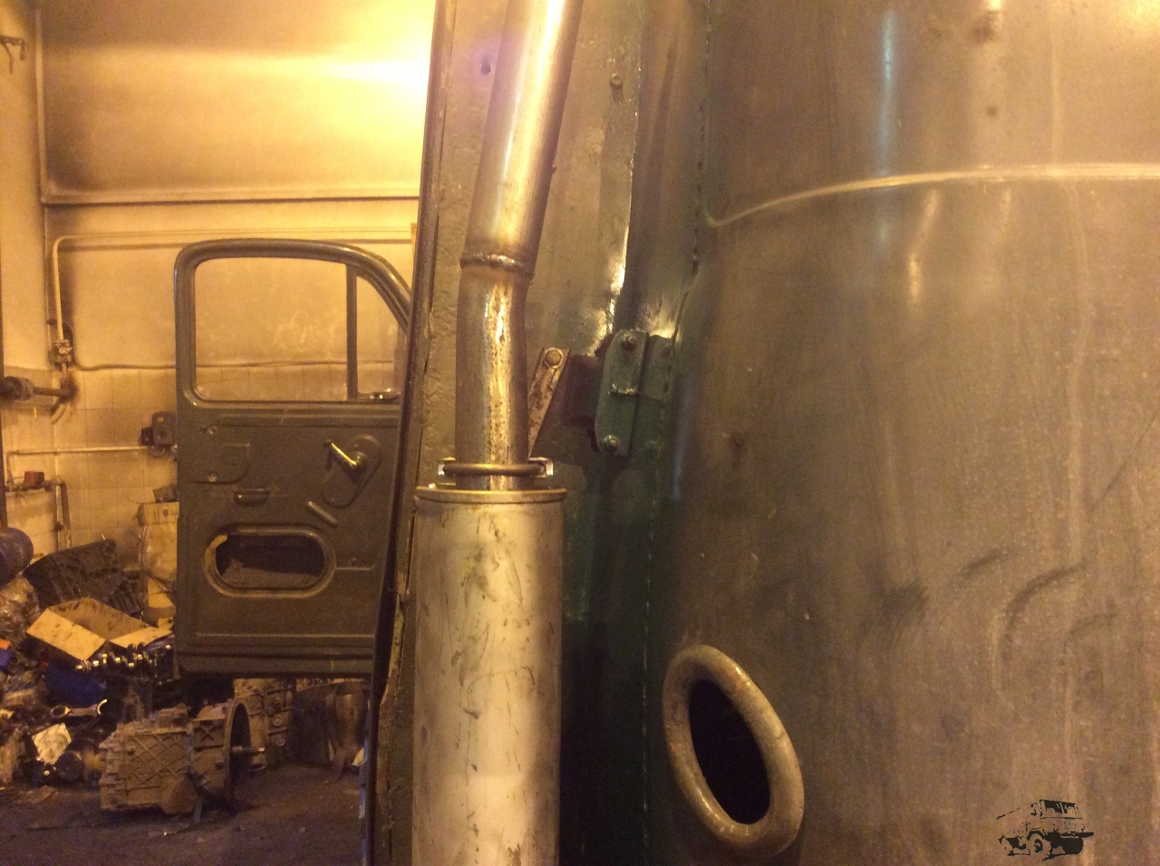

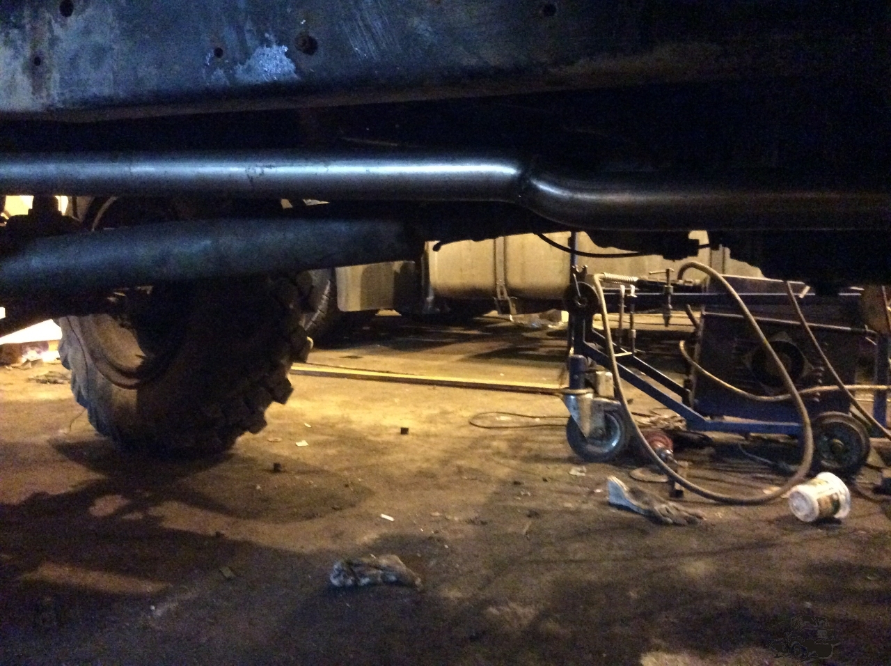

Ну и конечно выпуск :mrgreen:

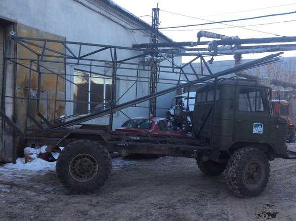

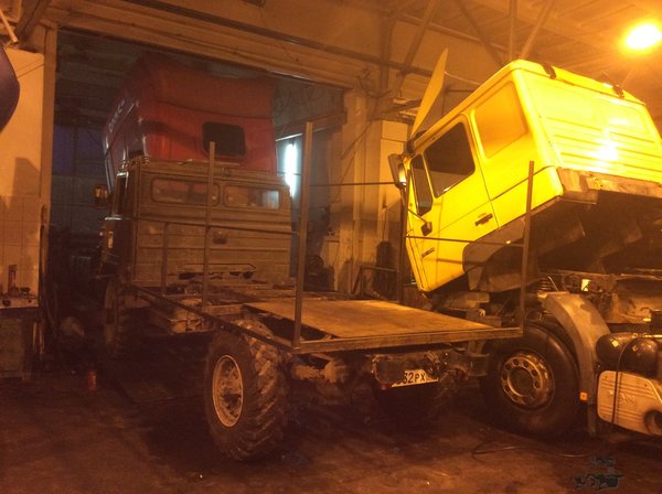

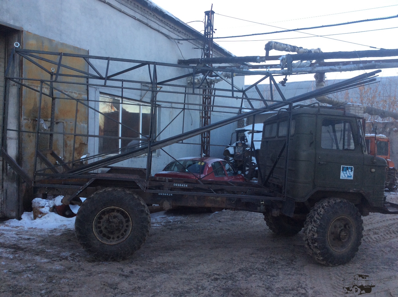

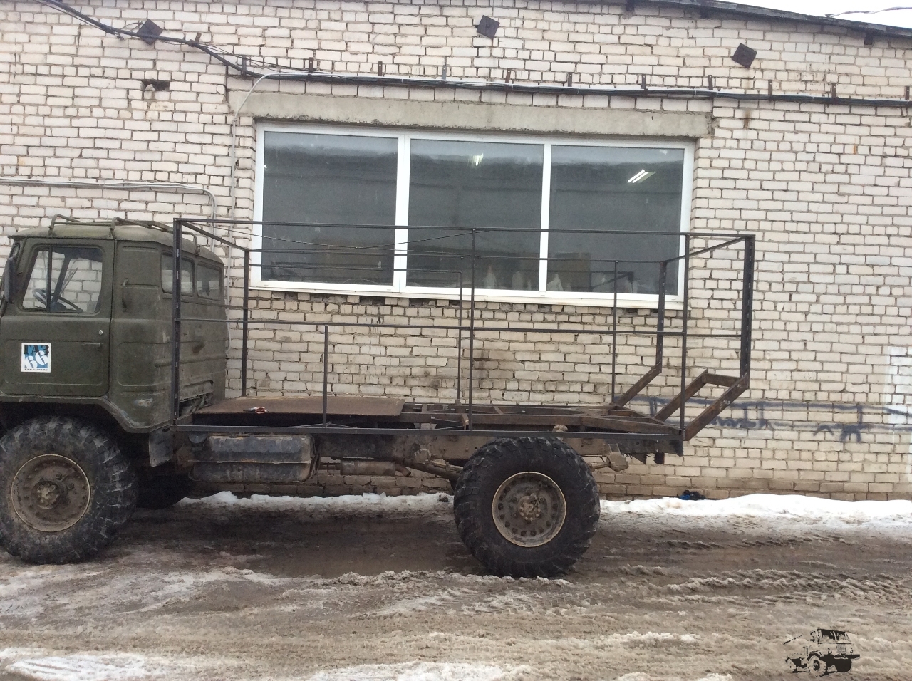

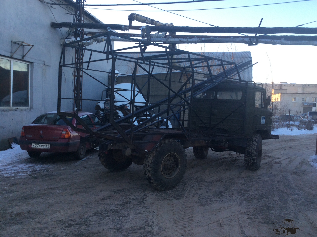

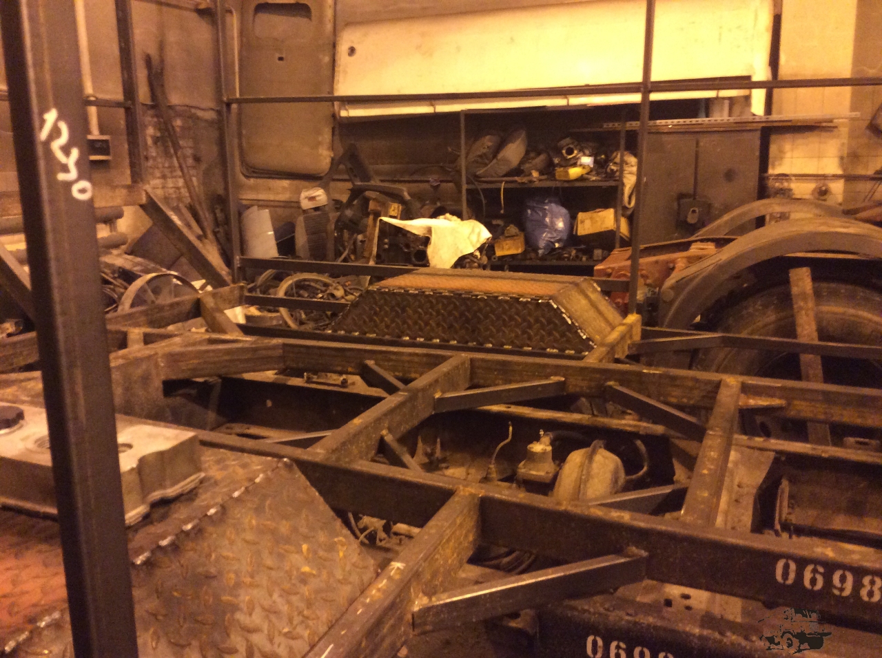

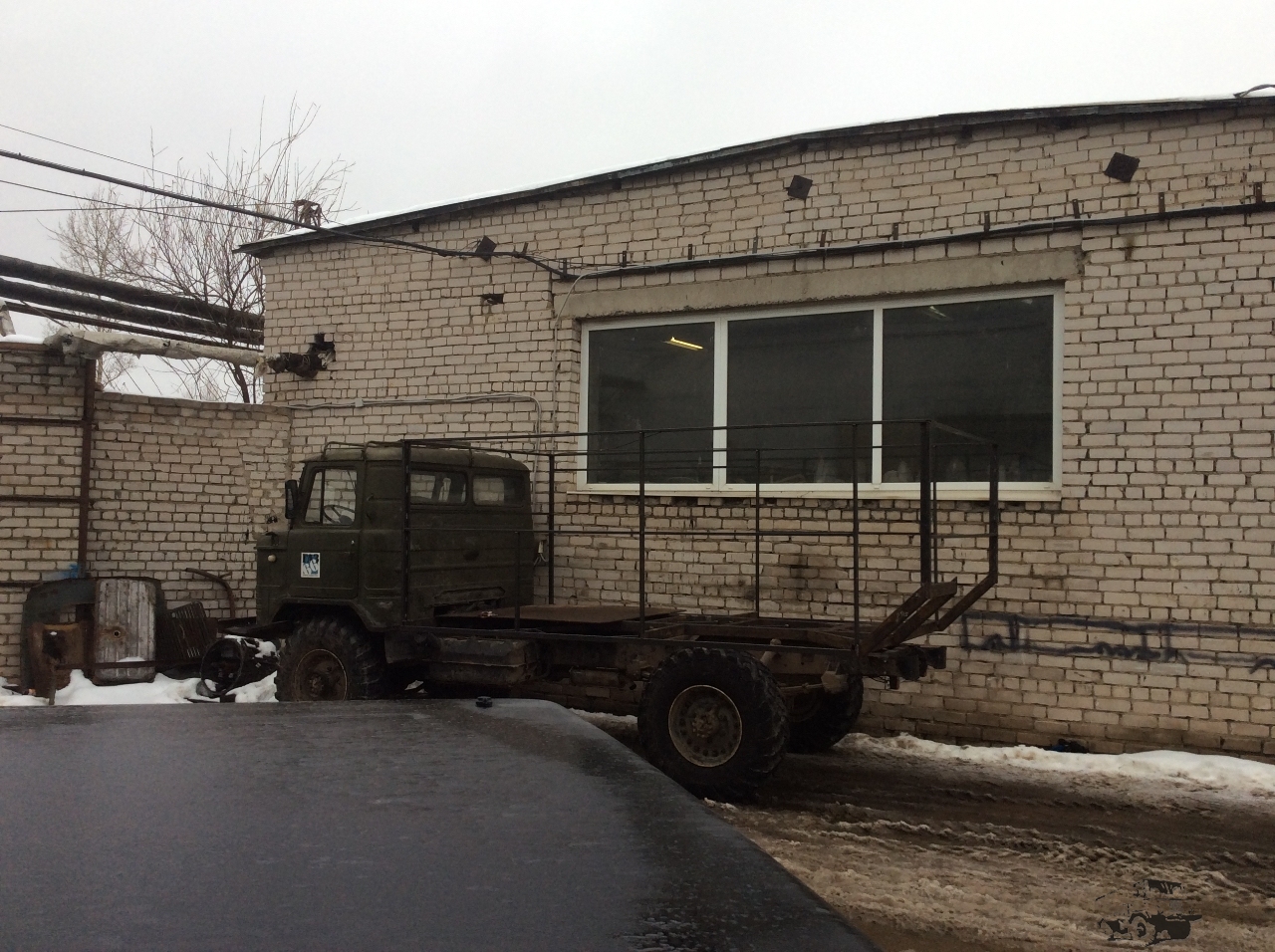

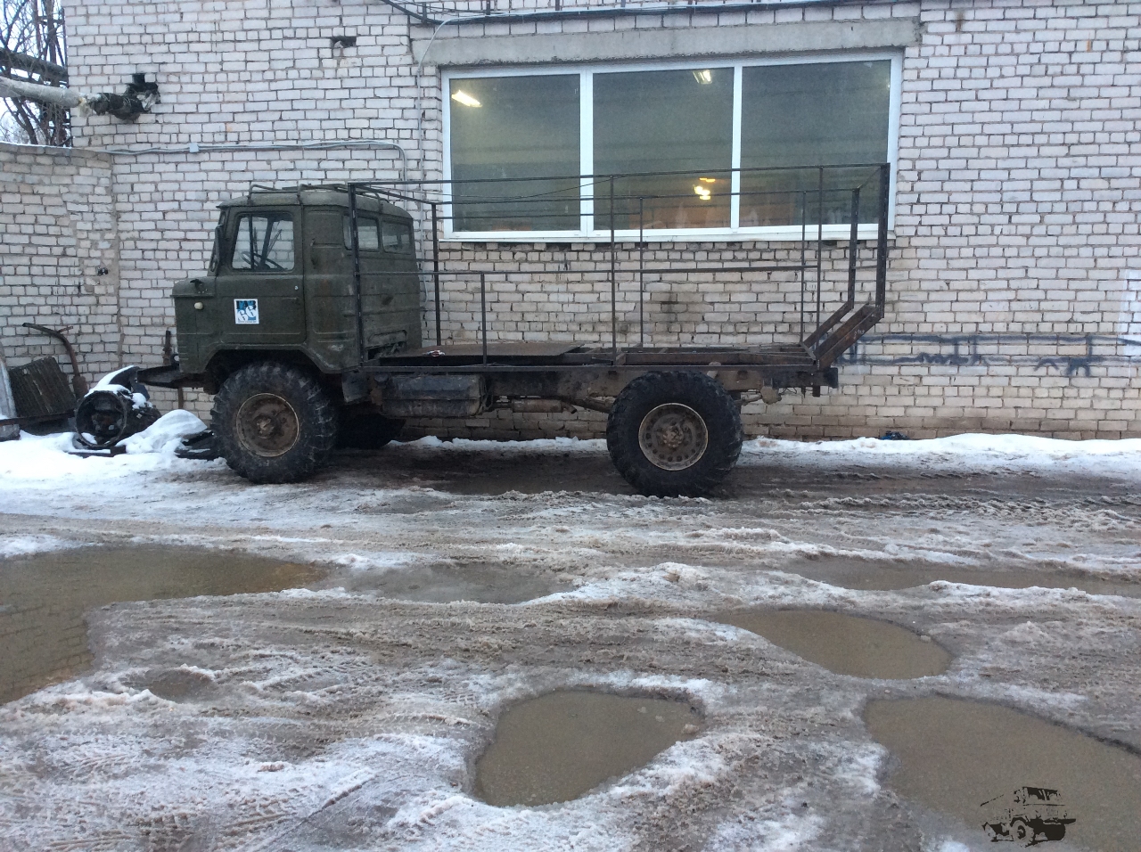

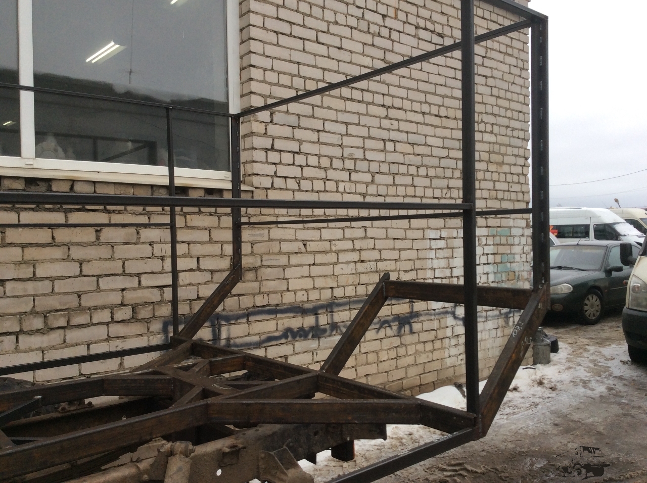

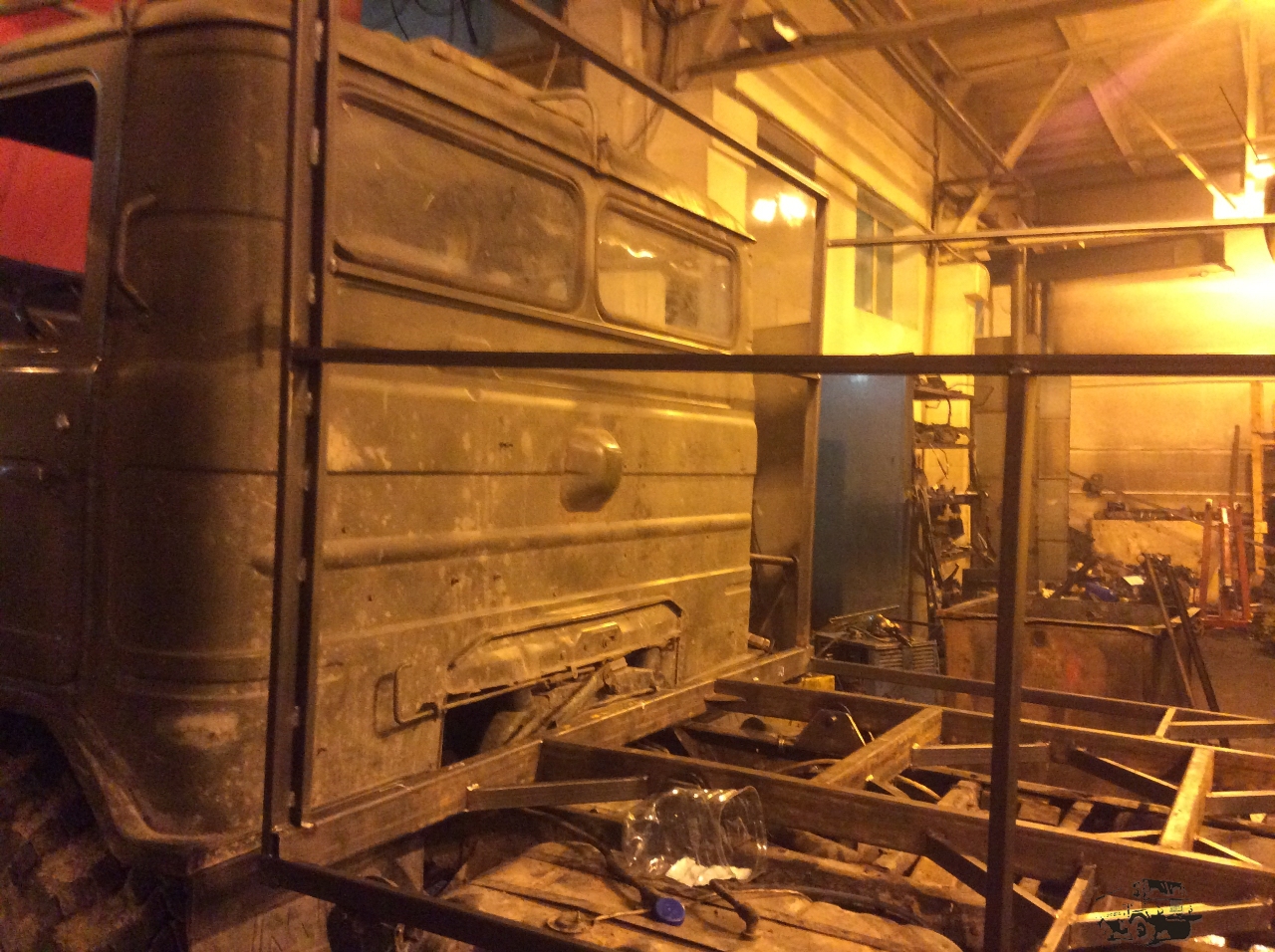

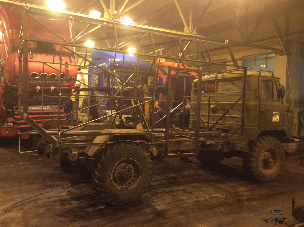

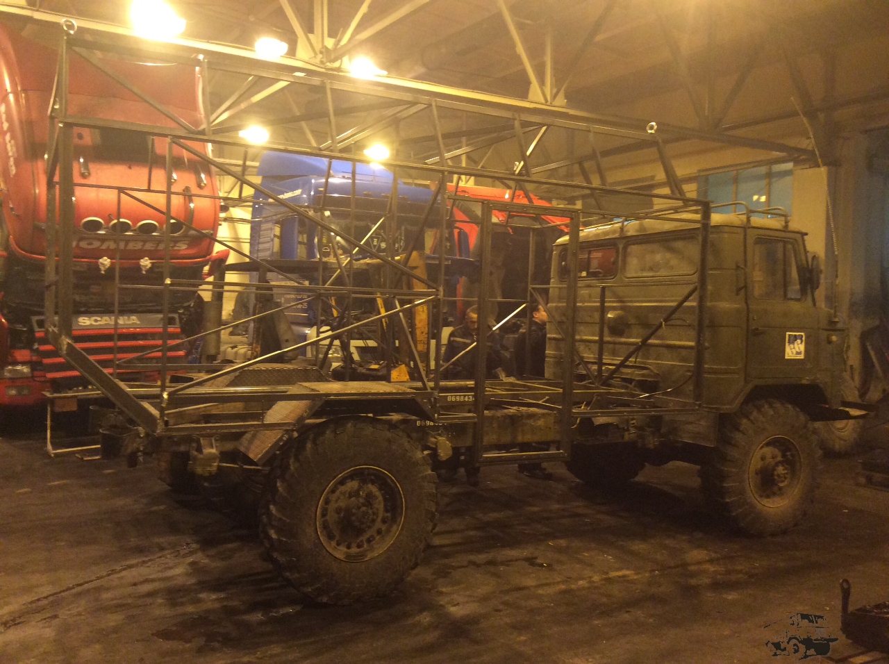

С 66ым тоже поработали на славу...
Строится кунг...

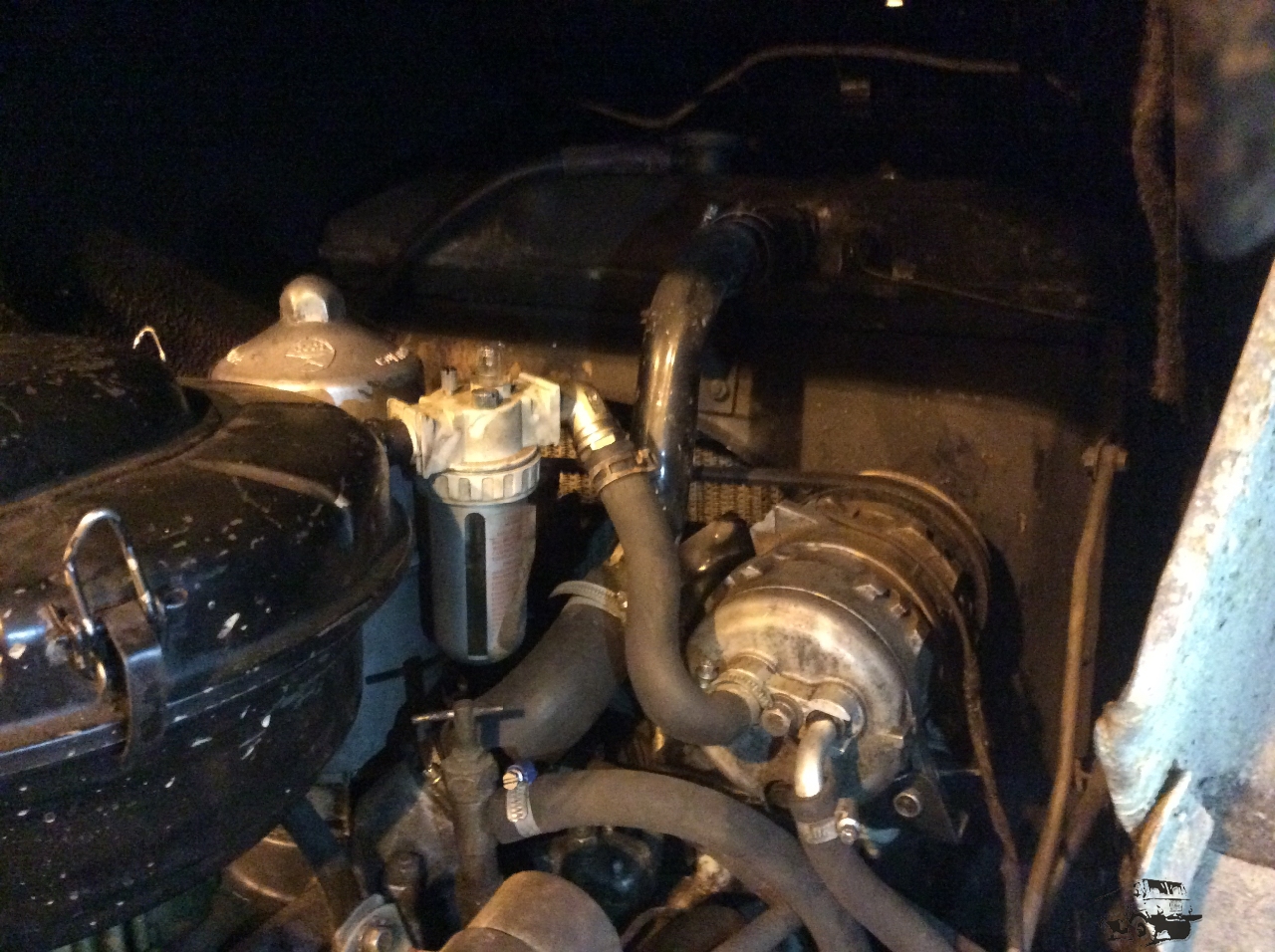

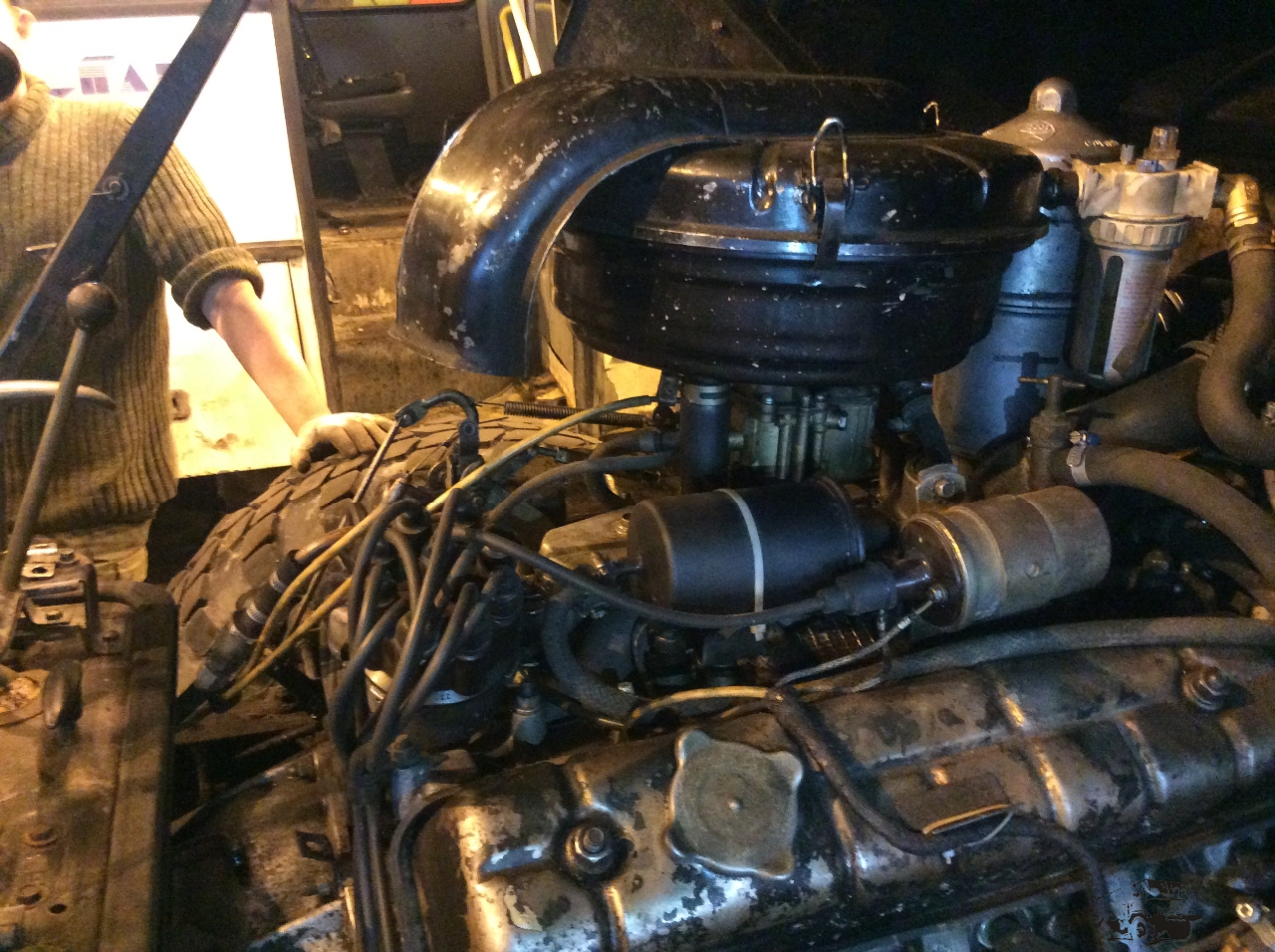

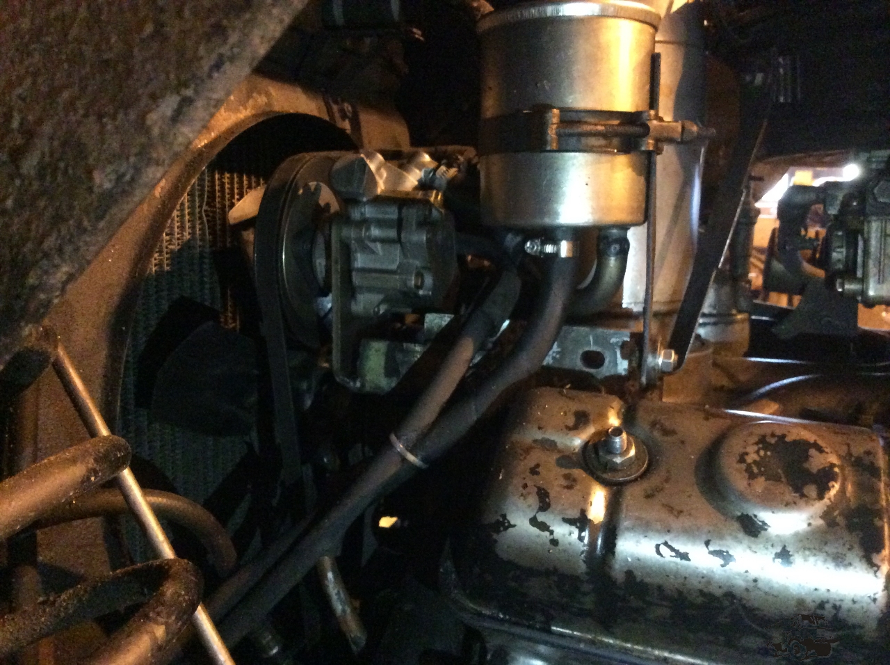

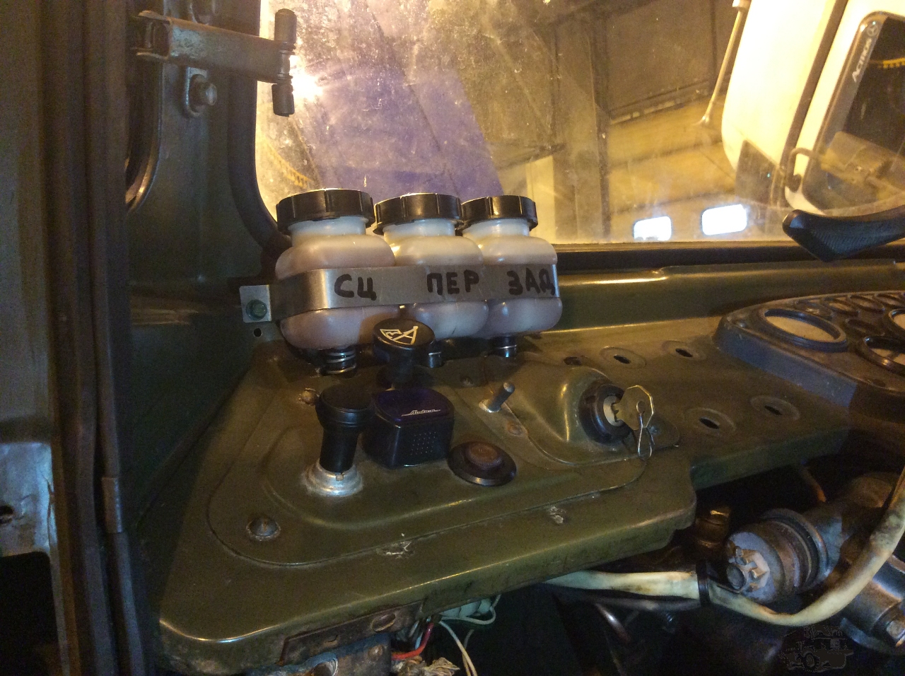

Форум технический, так что не обойдется без технических новинок...
Улучшайзинг коснулся: гура (от уаза и новый бачек), компрессор от кондиционера с лубрикатором (качает как сумасшедший), топливный фильтр металлический газ.

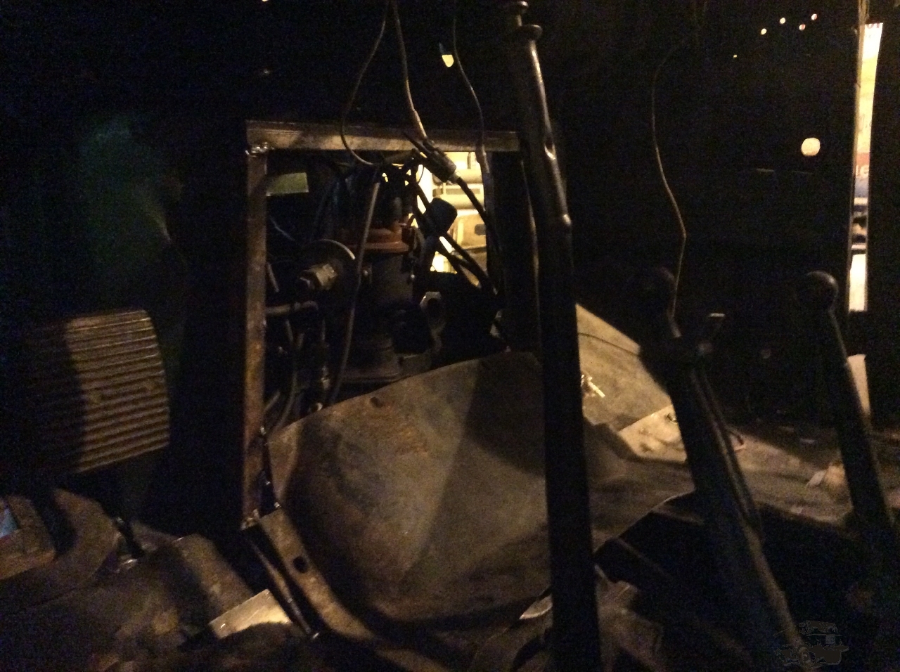

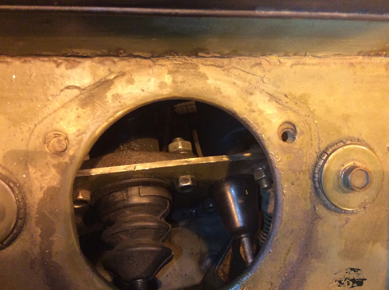

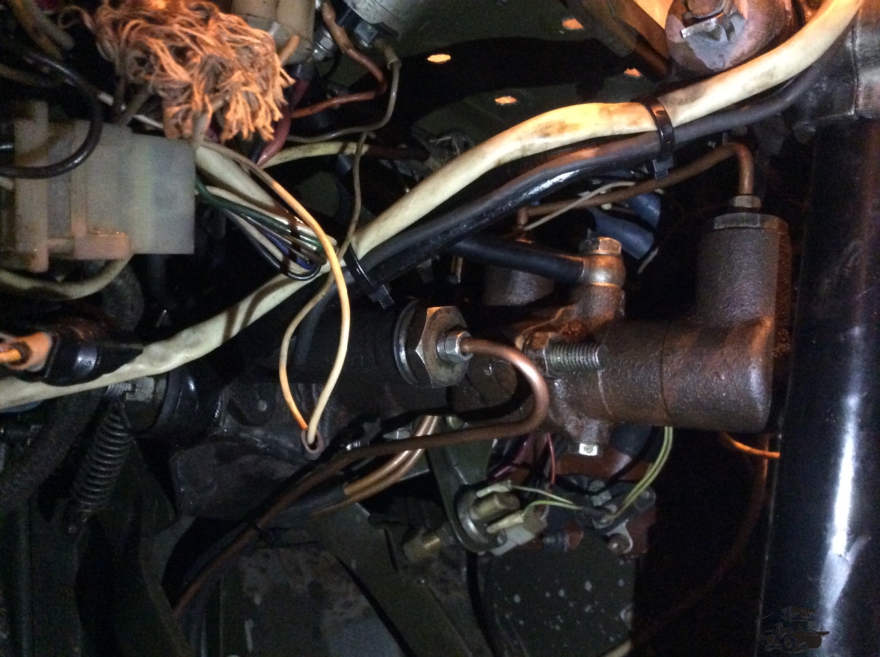

Я думаю все сталкивались с бешенным пустым ходом педалей сцепления и тормоза...
Связанным с дибильным устройством педального узла, с кошмарным количеством рычагов, вилок и втулок, в которых и собирается этот ужасный люфт...
Что же делать?! Да выкинуть его нахрен!
Теперь работает прекрасно, люфта ноль, если что утекло - всё на виду... И появилось 4 свободных отверстия и место под глазки, рычажки или приборы :mrgreen:

Выхлоп рядом со стенкой кабины-это не есть хорошо.
Как будут полноценные испытания 63го маякни при возможности.
хотелось бы посмотреть.
DOTTORE
Сообщения: 1961
Тверской Танковый Завод :)
Сообщение DOTTORE »
Выхлоп рядом со стенкой - это прекрасно!

Спасибо, интересна тема постройки кунга, слежу с удовольствием.
Как планируете кунг крепить к раме 66?
На gaz66.ru: https://gaz66.ru/forum3/viewtopic.php?f=51&t=25809
На motogon.ru: http://f4.motogon.ru/profile/?area=showposts;u=29300
На youtube.com: https://www.youtube.com/channel/UC2Zatas_oGtjHFNz2HcGW7g/videos?view_as=subscriber
DOTTORE
Сообщения: 1961
Сообщение DOTTORE »
pahrya писал(а):[post]342140[/post] Как планируете кунг крепить к раме 66?
Смотрите пару страниц выше, всё описано))))

Очень понравилось решение по выхлопным трубам!

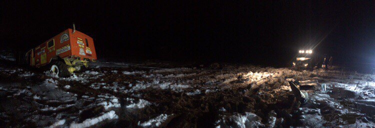

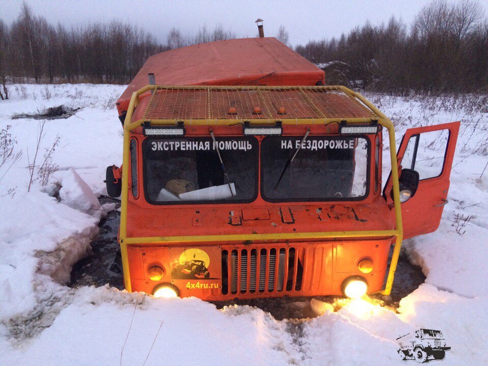

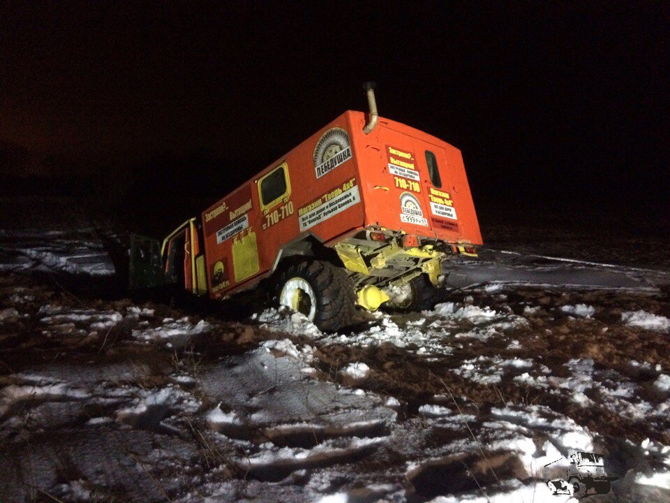

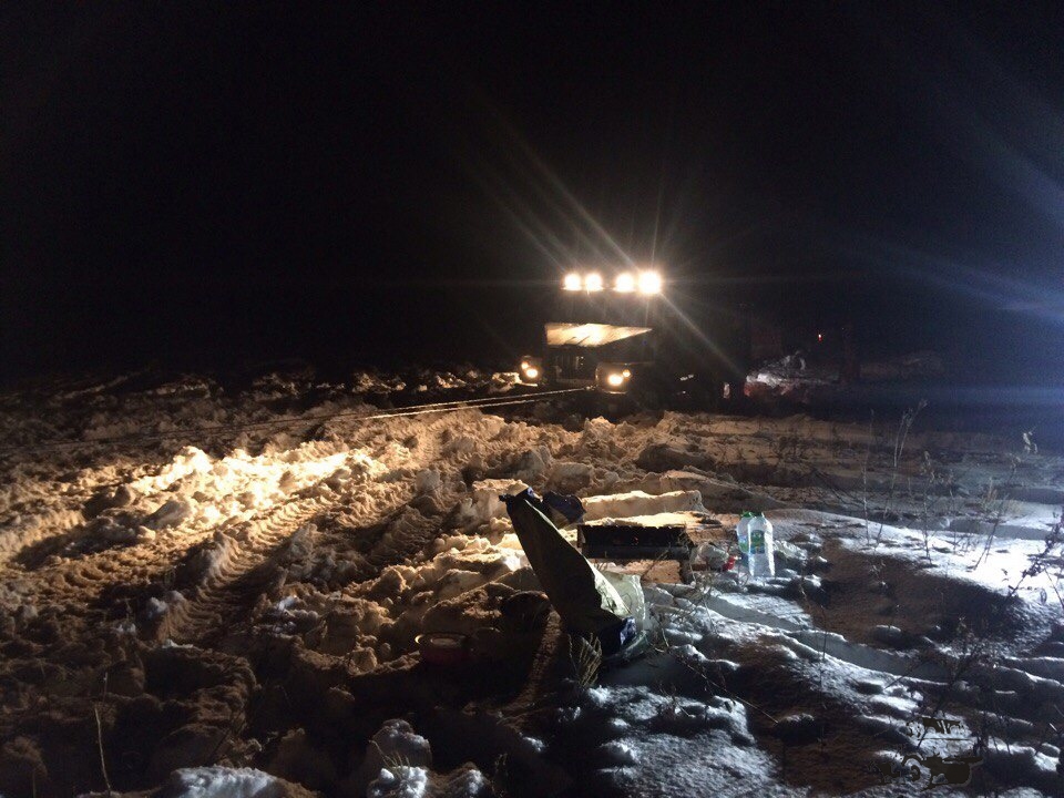

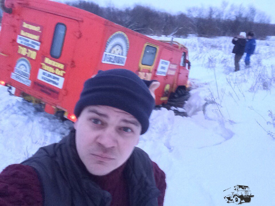

Нашлось ещё несколько фоток наших тверских приключений, по приезду с новогодней встречи клуба :D
Последний раз редактировалось DOTTORE 12 янв 2017, 13:28, всего редактировалось 1 раз.
DOTTORE
Сообщения: 1961
Сообщение DOTTORE »
И на утро счастливые, спасённые утопленники)

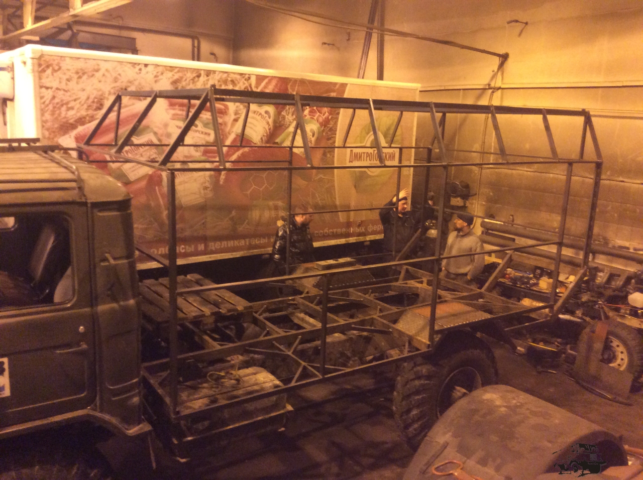

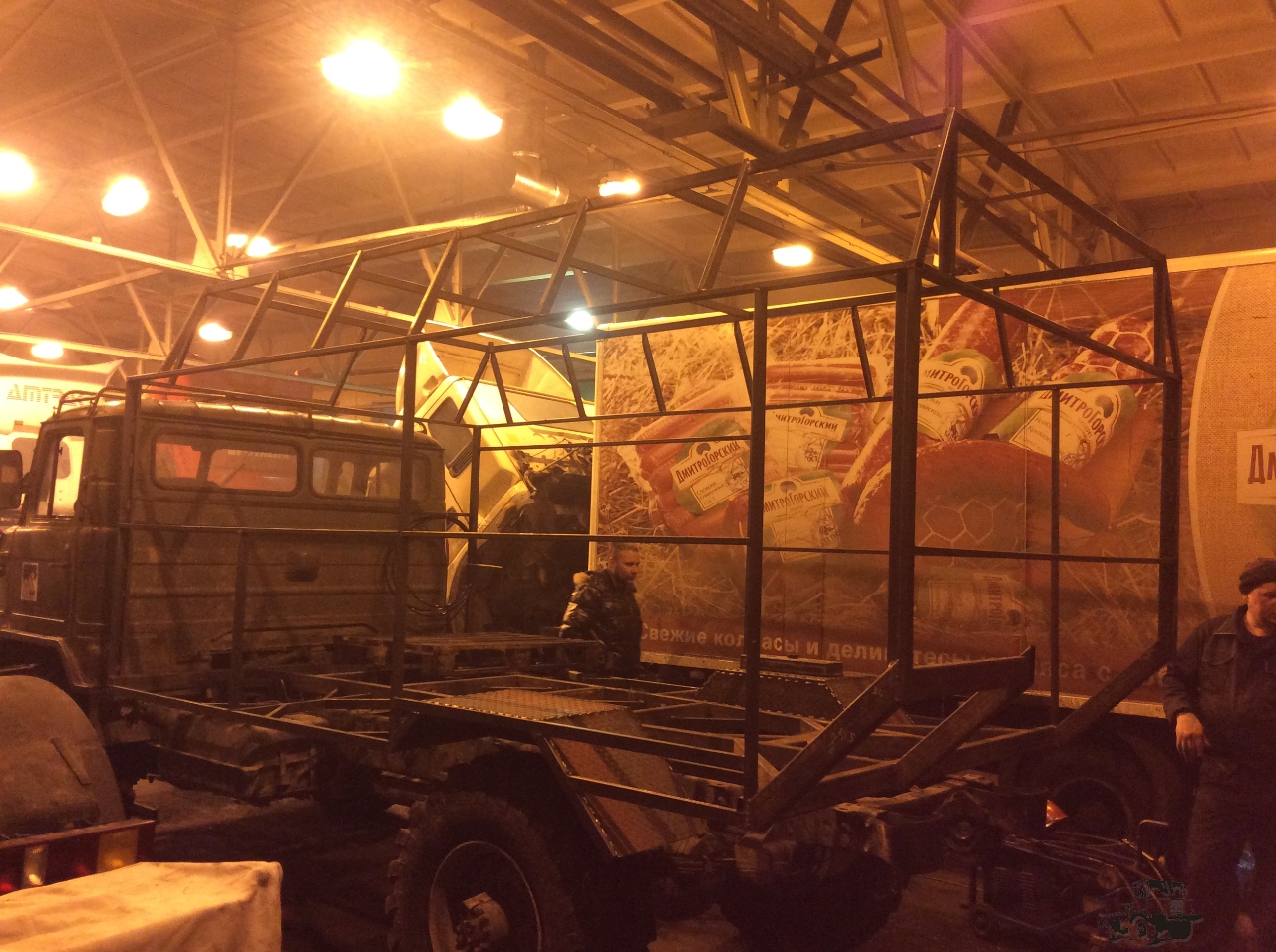

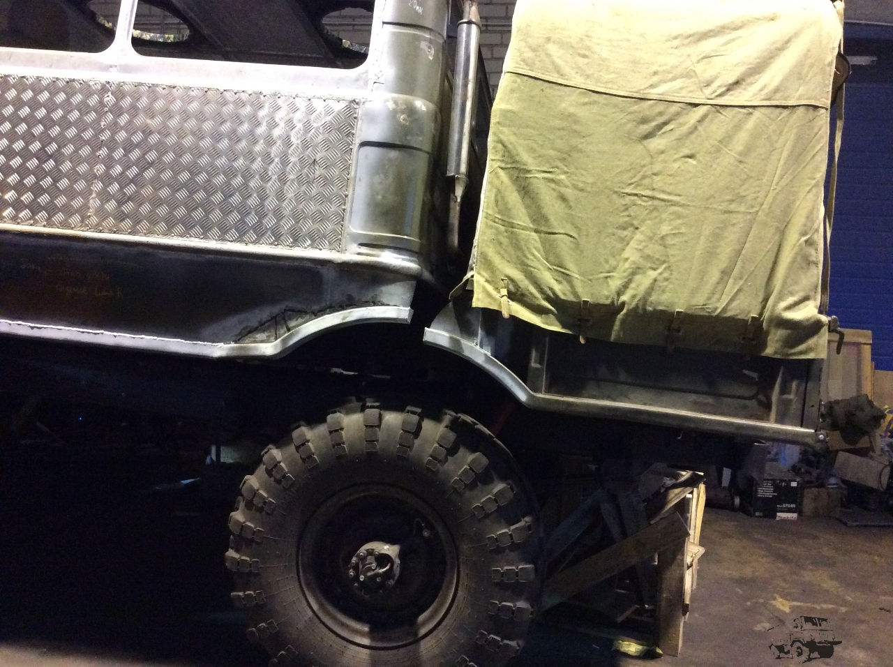

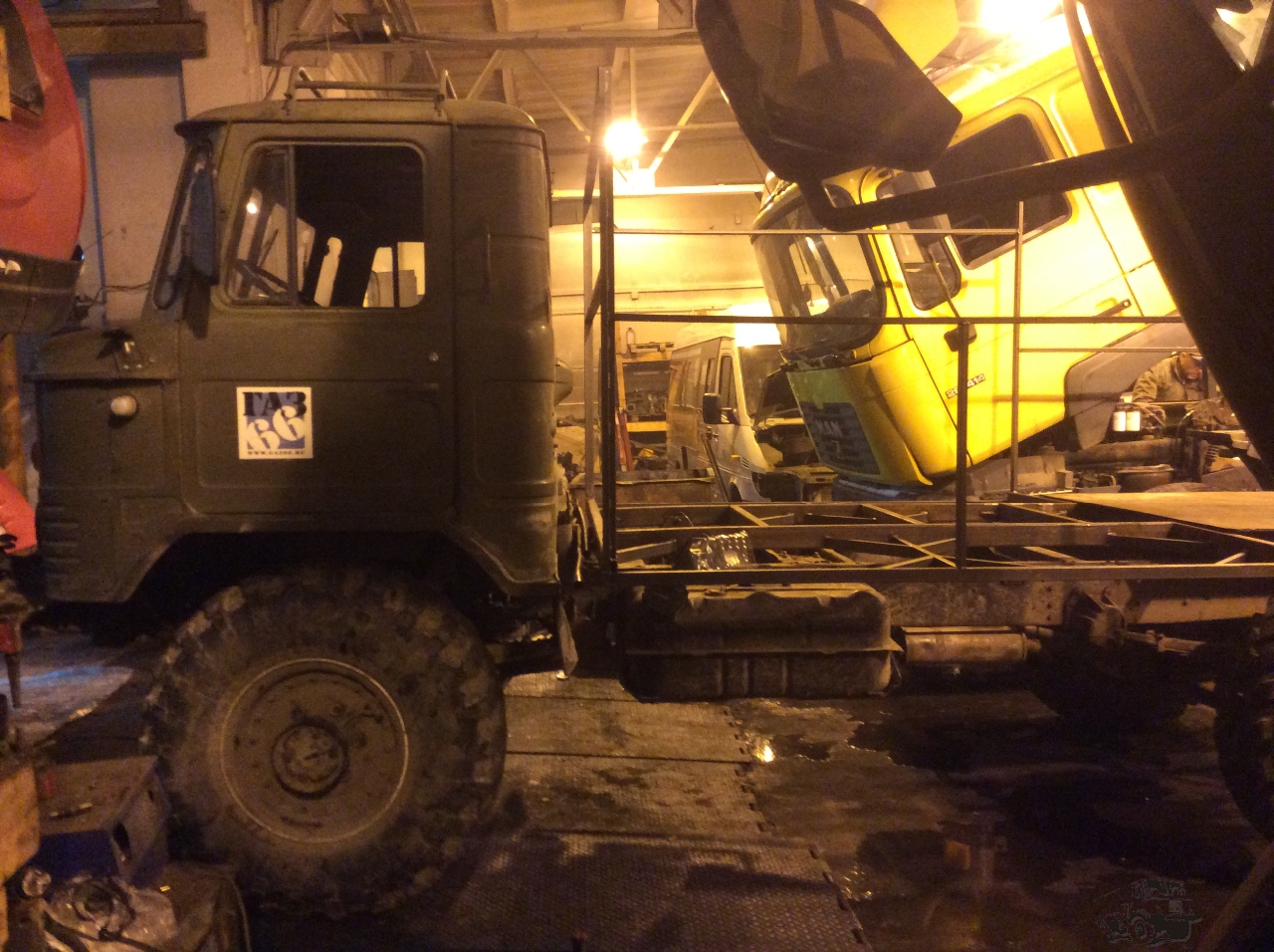

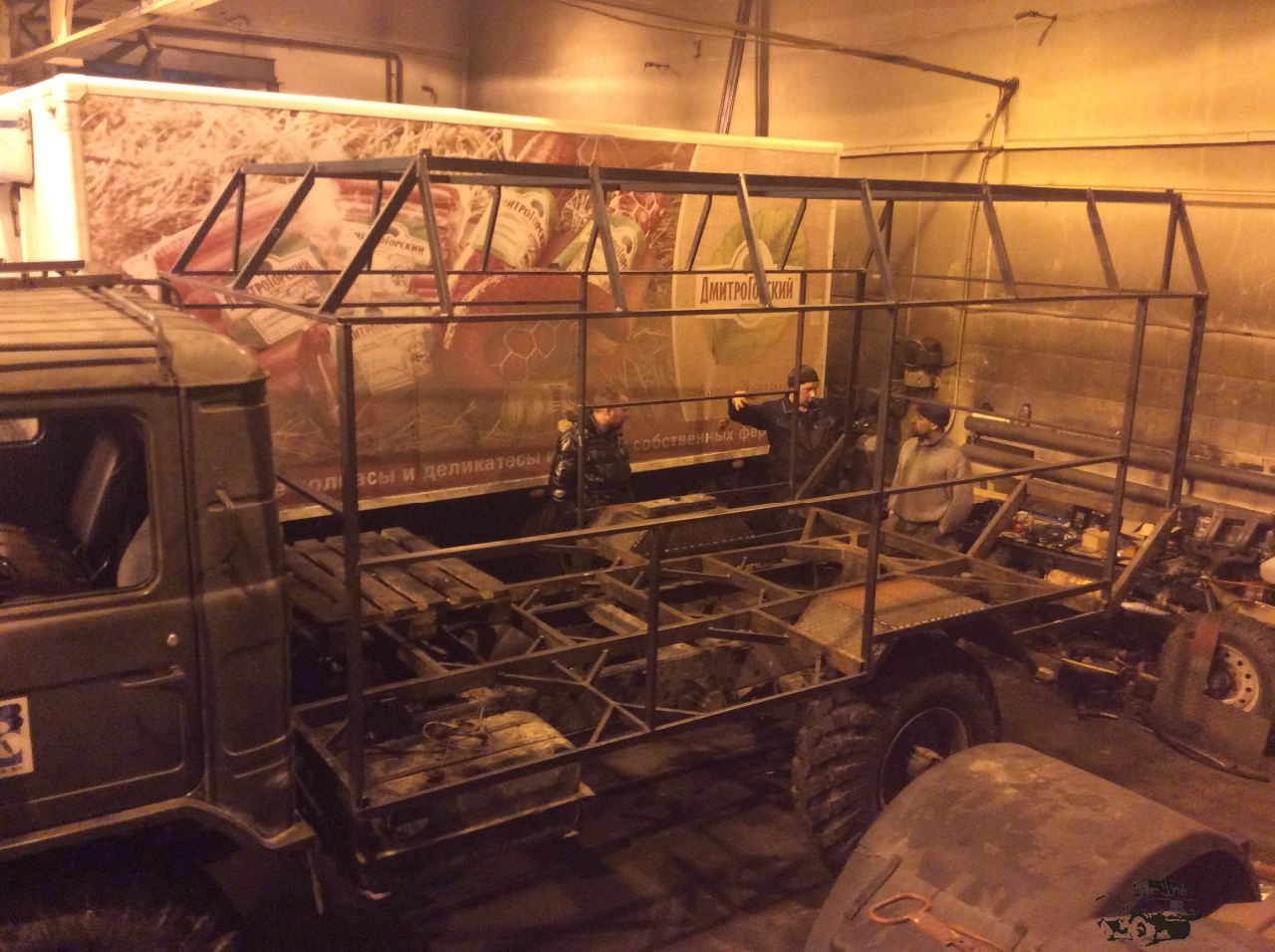

А тем временем продолжается постройка кунга на шише... появились арки и крыша...

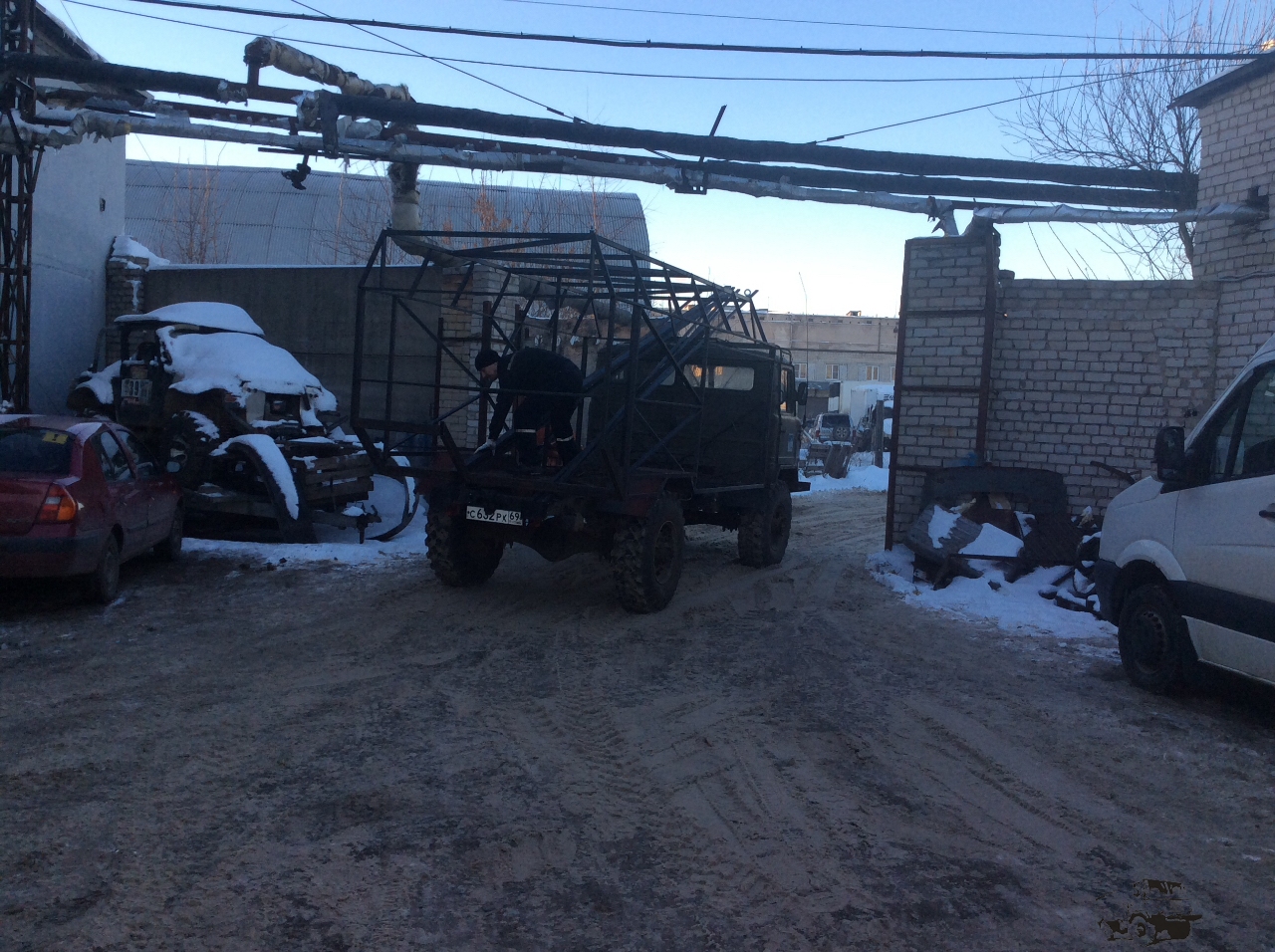

Завезли немного стройматериала)))

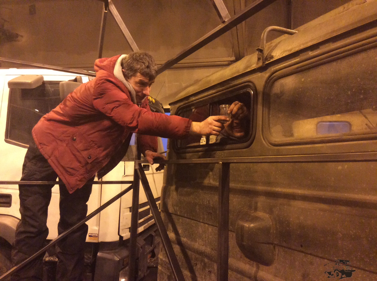

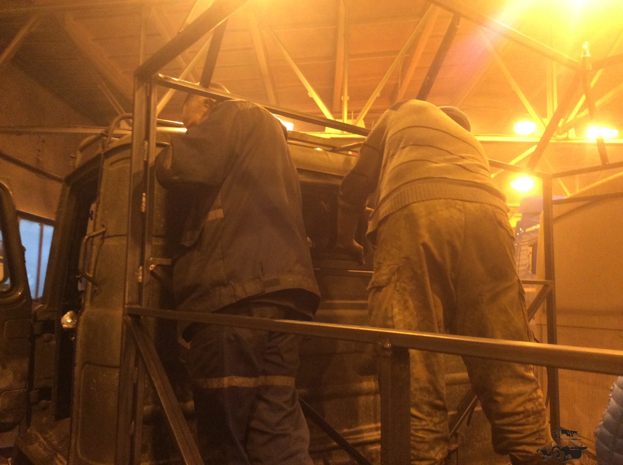

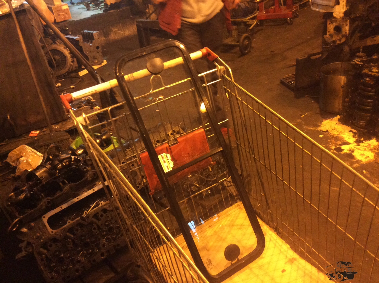

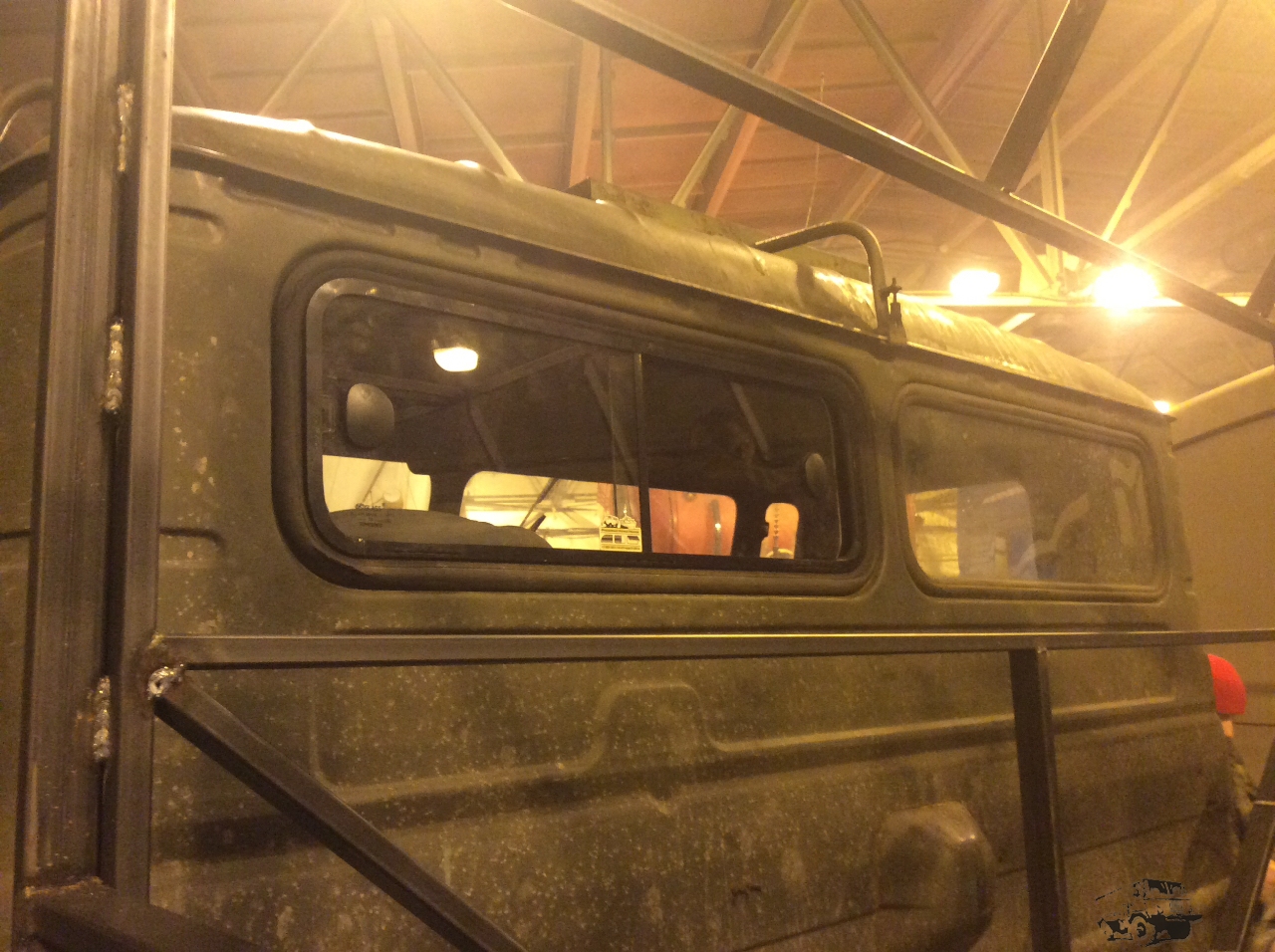

Сколько нужно человек, чтобы установить раздвижную форточку?
В четвером справились за 15 минут. Дубовый уплотнитель стекла "помогал". Но с помощью пары отверток и какой-то матери, всё получилось...

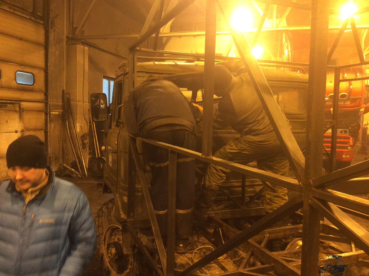

На днях появился дверной проём...
DOTTORE
Сообщения: 1961
Сообщение DOTTORE »
Ну и перегородку, разделяющую спальную и гостевую зону, тоже заметили наверное :D
