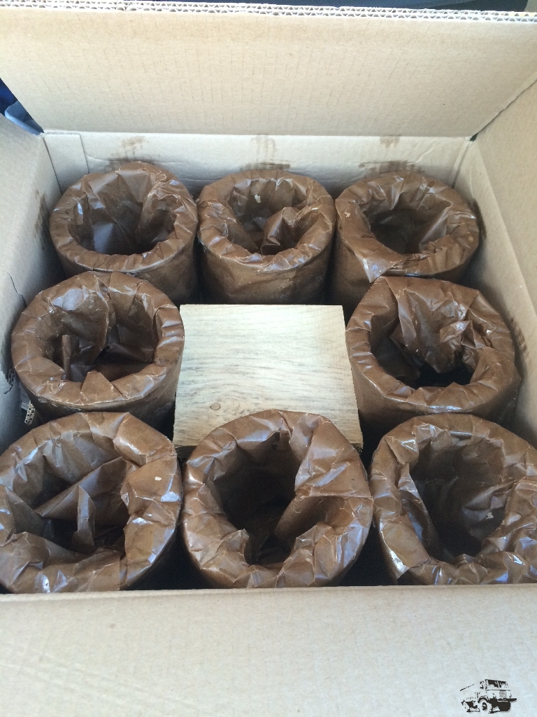

Привезли подопытные гильзы... :(
il031
Сообщения: 2085
Откуда: Белгород
Кто мечтал о ЗМЗ-41?
Сообщение il031 »
ЗИЛкины ?
Шишигин
Сообщения: 313
Откуда: Тула
Сообщение Шишигин »
il031 писал(а):[post]349482[/post] ЗИЛкины?
Ага!

Шишигин писал(а):[post]349439[/post] Привезли подопытные гильзы...
Сколько денег?
Шишигин
Сообщения: 313
Откуда: Тула
Сообщение Шишигин »
stkluk писал(а):[post]349607[/post] Сколько денег?
830₽ шт

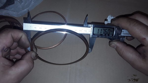

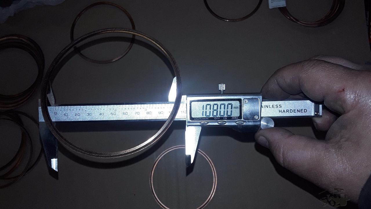

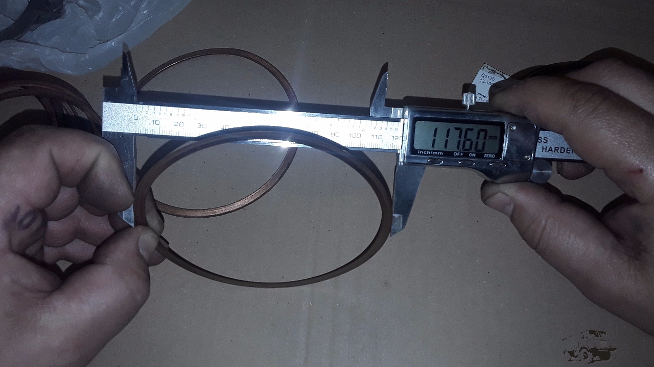

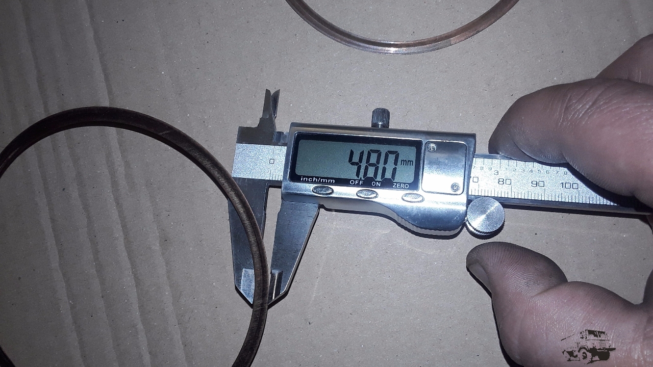

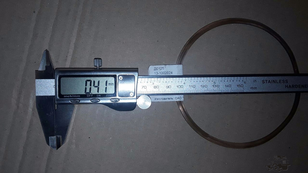

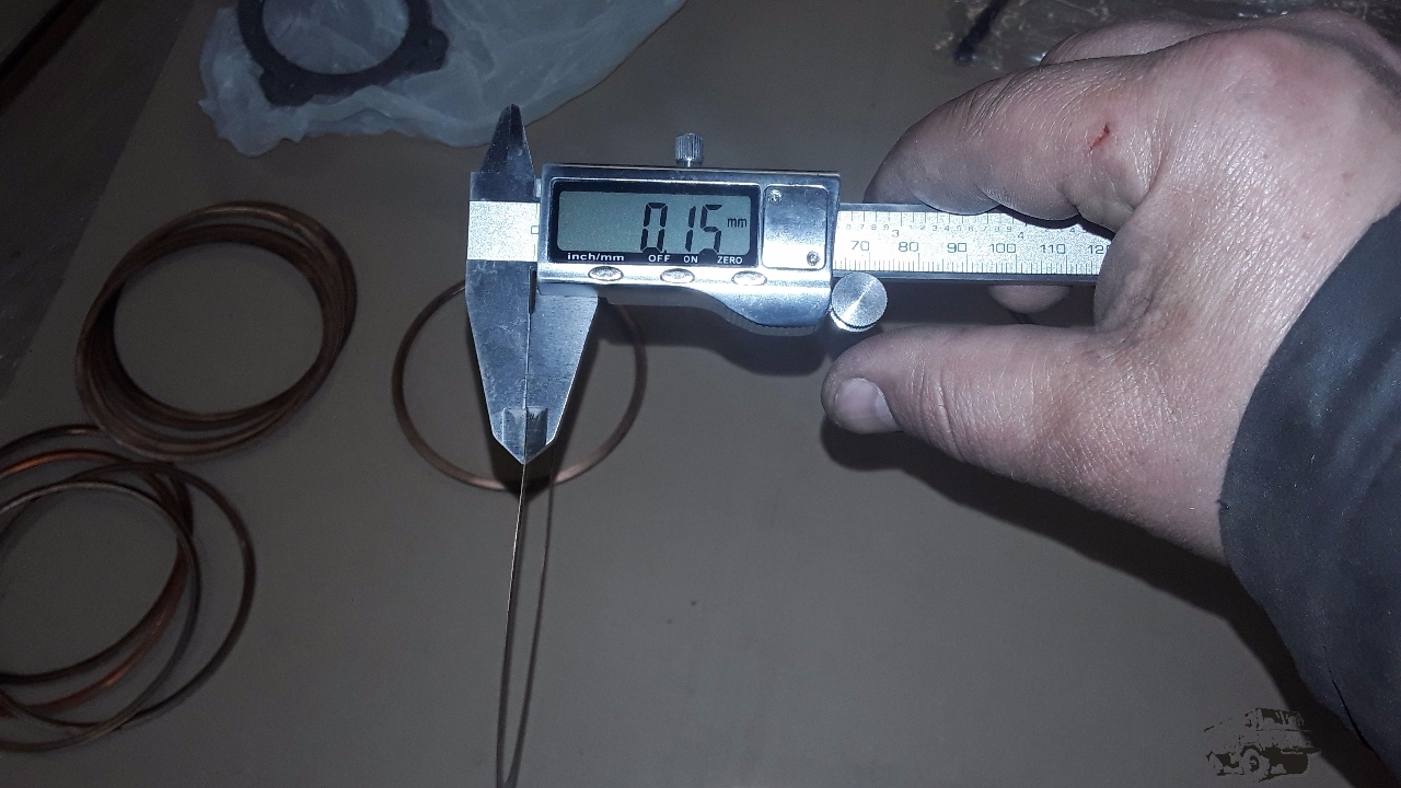

Диитрий Шишигин просил промерить медные кольца под гильзы.
С уважением,Влад.
Грузоперевозки.Форд Транзит.
+7-903-103-5два-9шесть
Сообщения: 4812
kliss писал(а):[post]349616[/post] просил промерить медные
Влад
А эскизек слабо нарисовать, :D
Сообщения: 4812
Давайте чертеж,
И понимание сколько комплектов необходимо, попробую узнать .возможность изготовления минимальной партии.

harli писал(а):[post]349629[/post] Давайте чертеж,
Я как художник не очень
С уважением,Влад.
kliss
Сообщения: 956
Откуда: Пробкоград,Ясенево
Благодарил (а): 6 раз
Сообщение kliss »
il031 писал(а):[post]349689[/post]
Влад, а это под 41 мотор у тебя ? Где надыбал ?
Это последний мой комплект из старых запасов
С уважением,Влад.
Сообщения: 4812
kliss писал(а):[post]349743[/post] Я как художник не очень
Как художник художнику
Давай образец.
Сам нарисую
Шишигин
Сообщения: 313
Откуда: Тула
Сообщение Шишигин »
Сейчас в процессе последних измерений гильз, перед началом работы, выяснилось, что та юбка, где прилегает медное кольцо, будет на 1,1мм меньше в диаметре, так как у зиловской гильзы не хватает мяса...

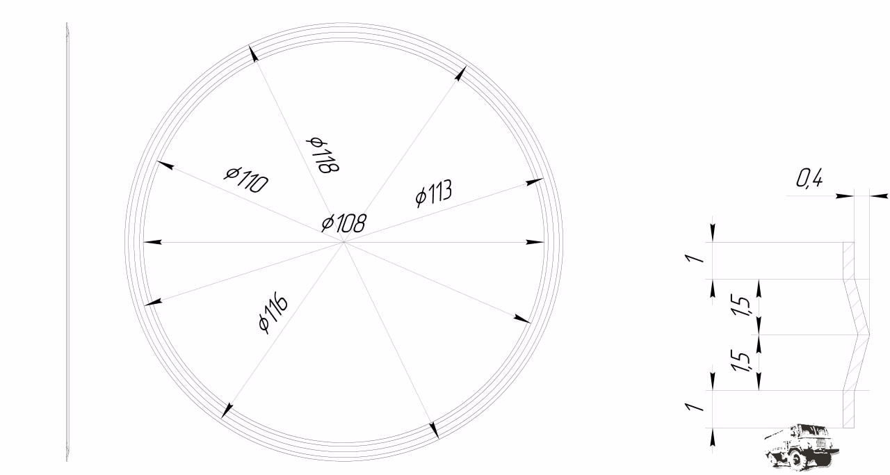

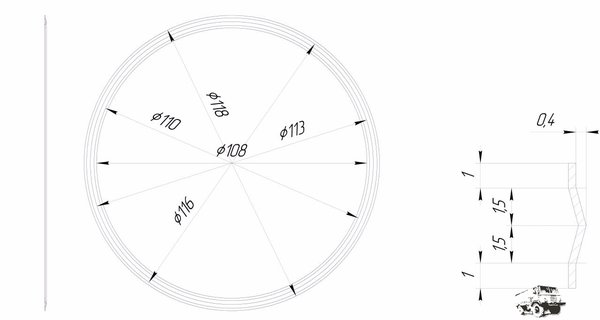

Moryx
Сообщения: 1049
Откуда: Майкоп
Благодарил (а): 28 раз
Сообщение Moryx »
Держите чертеж, лентяи :)
