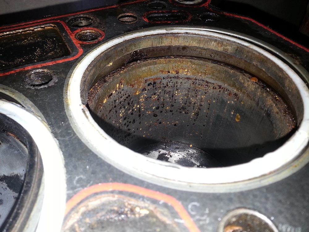

WRANGLER писал(а):поршневая кострома грузовичек
У меня верхнее кольцо гильзы оторвало на костромской поршневой
Гильза отдельно не продается, только с поршнем вместе
- Вадим152

Вадим152 писал(а):У меня есть Беларусские гильзы отдельно
а они пойдут под костромские поршня е2 група с.
И что по цене?

занимаюсь больше 5 лет отдельно гильзы КОСТРОМЫ не встречал. Гильзы все одинаковые есть правда усилинные но Чехия. Цена ММЗ гильзы 1050

гильзы по групам все одинаковых размеров?отличия ток в поршнях?
Как думаете гильзы лучше все заменить или одну?
Re: шишига 1967 года выпуска
Я решил поменять всю поршневую на чешскую, раз уж полез в мотор. Слишком много негатива о Костроме

WRANGLER писал(а):гильзы по групам все одинаковых размеров?отличия ток в поршнях?
Гильзы одинаковые только отличаются по группам. различие только в поршнях. а на 245 мотор кострома это зло
