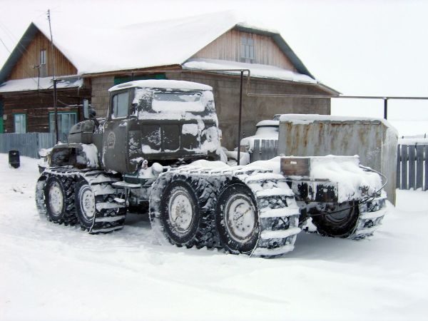

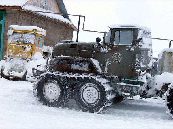

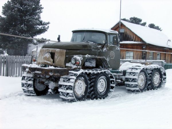

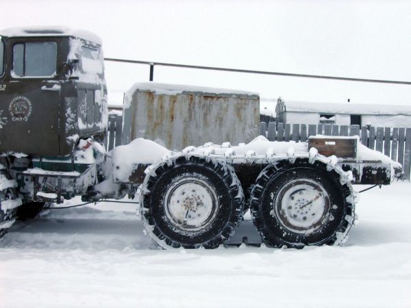

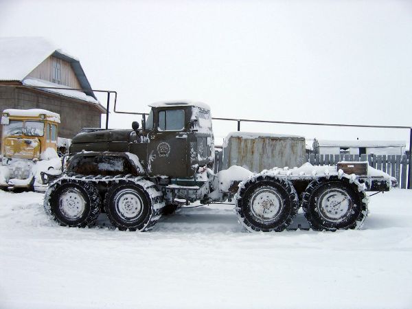

не помню, было нет...
в недрах сети надыбал...

Класс!
А как он поворачивает????
Передней тележкой? Вряд ли там фрикционы есть, да и работать они так не будут

Похоже, что стоит узел от трактора, от-то типа Т-150

А, точно, ломающаяся рама (сразу не разглядел)

Двиг явно не 131го, капот увеличен почти на полметра.

похоже что соединены две задние части от 131 зила. на одной фотке видно что нет поворотных кулаков на переднем мосту. мне вот интерестно, если на обычный зил 131 на задние мосты поставить такие гусянки, как оно будет? полуости выдержат? я не имею виду снег, я имею виду грязь, глину... проходимость должна увеличиться

Гусеницу может рвать из-за артикуляции мостов

Может я и ошибаюсь, но мне кажется ,что это рама от Т-150 и приколхоженные мосты и кабина , при увеличении видна родная краска Т-150 и расположение требухи.

Если и до, то скорее не рама а кусок рамы (бак под кабиной действительно похож на т150 и по краске тоже)

Это да, но скорее всего мосты в этой конструкции закреплены жёстко. По крайней мере спереди - посмотрите какое расстояние от крыльев до мостов - там вообще не места для какой-либо артикуляции..... А так-то очень похоже на то, что передняя половинка - это вообще просто Т-150, а кабина ЗиЛовская (вместе с оперением) сверху одета вместо родной.
