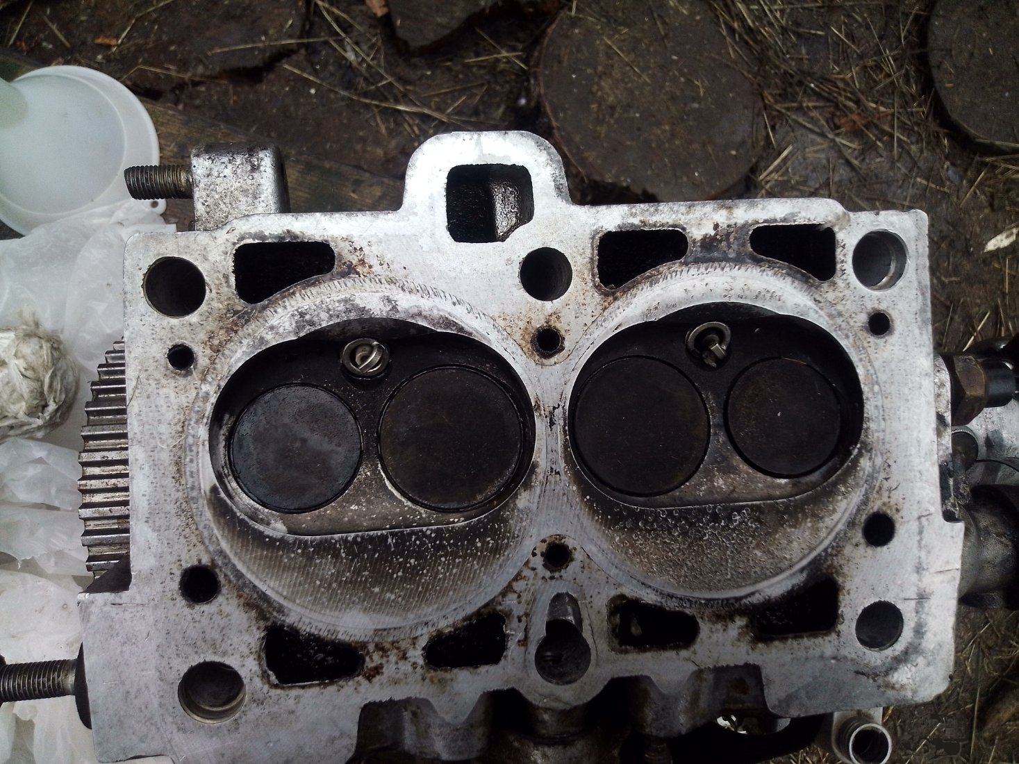

Мля некоторые виталяны засирают ветку своими желаниями постами потому она такая длинная. Я же подробно описываю свои действиями что бы люди собравшие деньги и Тюлень и Десото не думали что я сложил их усилия в угол сарая и забил а не попытался.
залил бензин в головку и уксус и вылил. Вымываю азелит. Облил головку промывкой Карла сверху потом протер облил всю голову бензином обильно и слил. Помятая голова залог здоровья.
Пройтись по ней наждачкой двухтысячный что ли!?

musli писал(а):[post]452476[/post] Помятая голова залог здоровья.
Помятая голова - признак нездоровья
Ты лист наждачки положи на магнитную плиту и голову пошорхай 8-образными движениями, сразу увидишь, ровная плоскость или кривая.

Makey попробую. Тем более что двухтысячный наждачкой только лак на машине шлифовать. Пора уже сливать с блока азелит с бензином.
Дальше там растворять нечего. Azelit конечно моет, типа https://www.youtube.com/watch?v=Gr3MrlEeAhs
Но с алюминием стремглав штука. Больше двух пяти минут не держать и поливать уксусом для реакции нейтрализации. В чугунном блоке оно подольше часа три можно подержать но тоже солью и уксуса нафигачу.

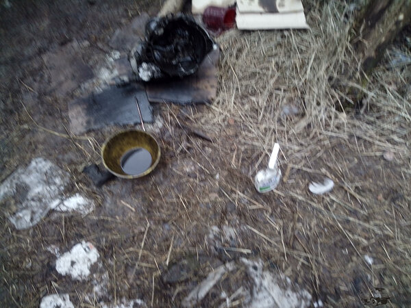

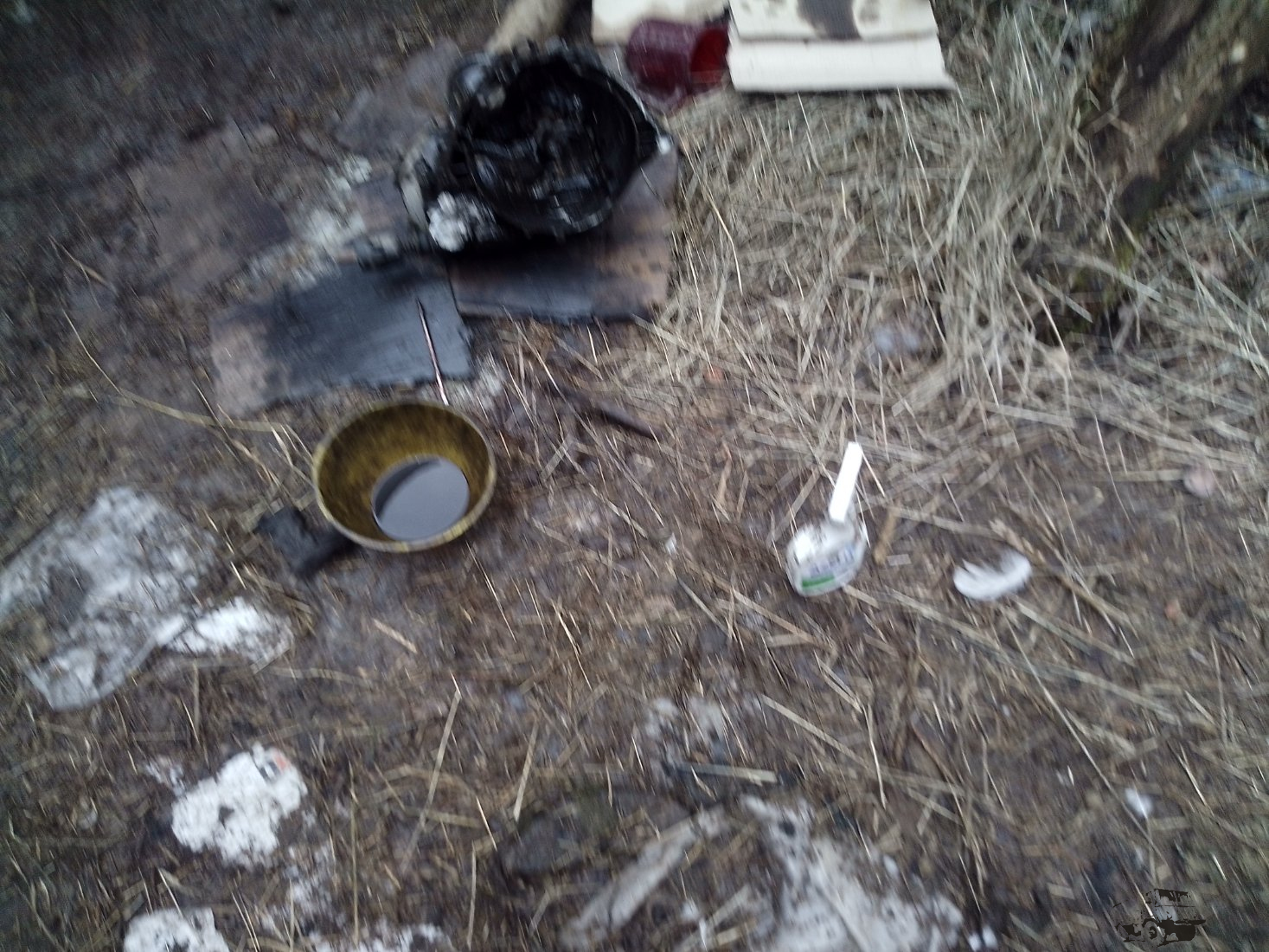

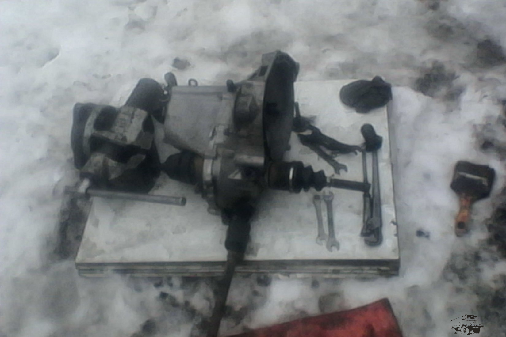

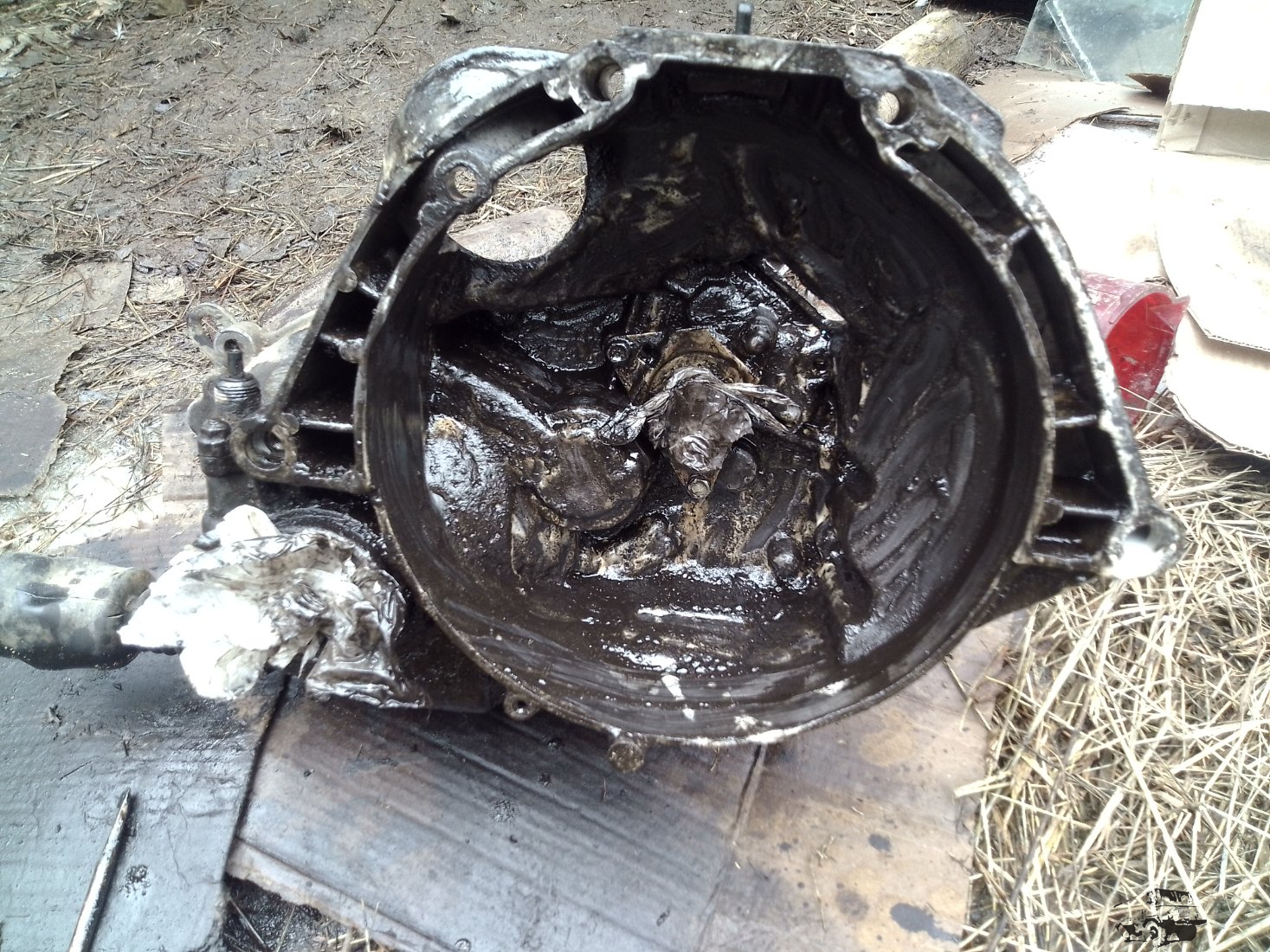

Azelit и Димексид заканчивались а грязи и мазуте не видно было конца снял коробку. Руки от этих хреней прям горят.

А масло на колоколе коробки откуда? С мотора или с коробки?
sablia
- Сообщения: 400
- Поблагодарили: 8 раз
С какого сальника гнало? С Кален вала? Или с первичного коробки?
- DESOTO
- Сообщения: 1029
- Благодарил (а): 5 раз
По любому, оба сальника под замену . А также передний колена и распредвала

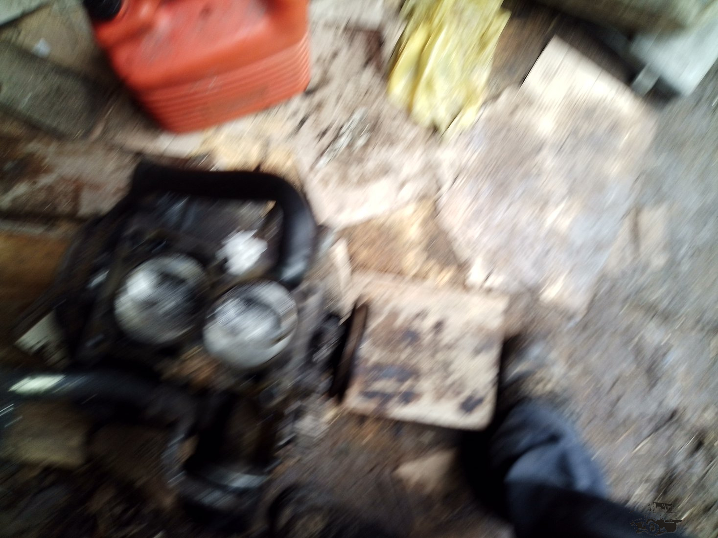

Desoto это решаемо скрутил сцену и махач заковырнуть новый сальник. Что делать с маслом в рубашке?
Налил азелит 40часа держал налил бензин слил все налил уксус с бензином для нейтрализации азелита слил.
Поставил на шкив коленвала даиг заткнув целофаном две дыры в блоке сверху масловодымна голову.
Постоял двиг минуту вернул его в плоскость подумал вроде мамленно. То ли не все смыл то ли снова масло . Крутанул руками колено сто раз подумал. Налил тосол счаз вровень .
Плоскости блока и головы ровные . Надо плиту поверочную отдавать обратно. Хрен ли если под плиту и щуп 0.15 не влазит и фонарь не светит.
Горизонтальный люфт коленвала типа 0.250-0.3 мм. Колокол вымыл азелитом и водой протер тряпкой.

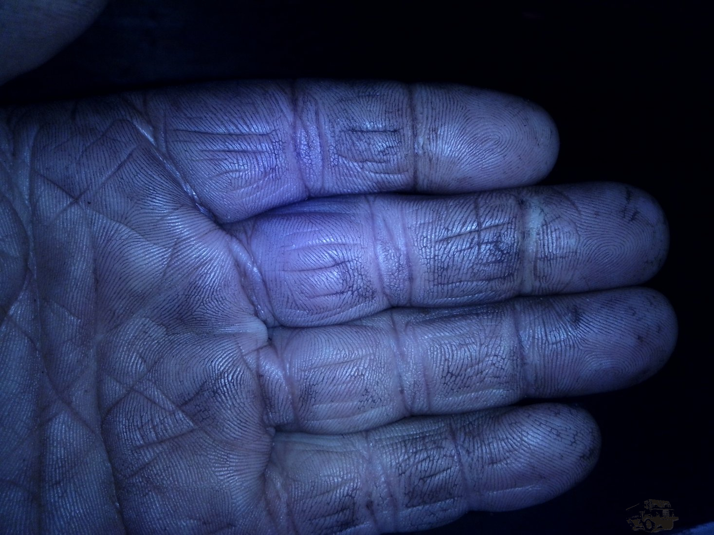

Кому надо мыть от грязи масла берите азелит только с люминия срывайте. Минут через пять. Это щёлочь же голимая. Потом протереть кислотой для нейтрализации типа уксусом столовым. Смывается водой.

Два варианта: либо голова или блок треснули маслоканалы но тогда бы не стоял бензин в рубашках прям либо реально ливанули масла в рубашку.

Уважаемый Desoto вообщем надо в резиновых перчатках с азелитом лавром и пр работать. Вот слил счаз тосол . Просто черная жижа а заливал голубой. Это после азелита четыре часа в рубашке и двух бензинов. Наклонил счаз двиг на помпу. Переворачивал его вниз головой на пять секунд потом обратно в шпильки уже затекло дофига. Чем эту хрень мыть дальше хз. Так тосолу ненапасешься. Надо водой наверно мыть. Надо попросить Тюленя узнать этих тварей откуда масло в рубашке. Размораживали ли блок.

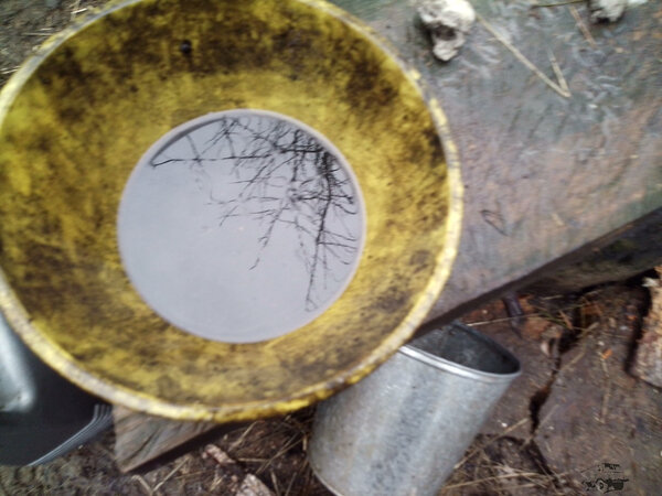

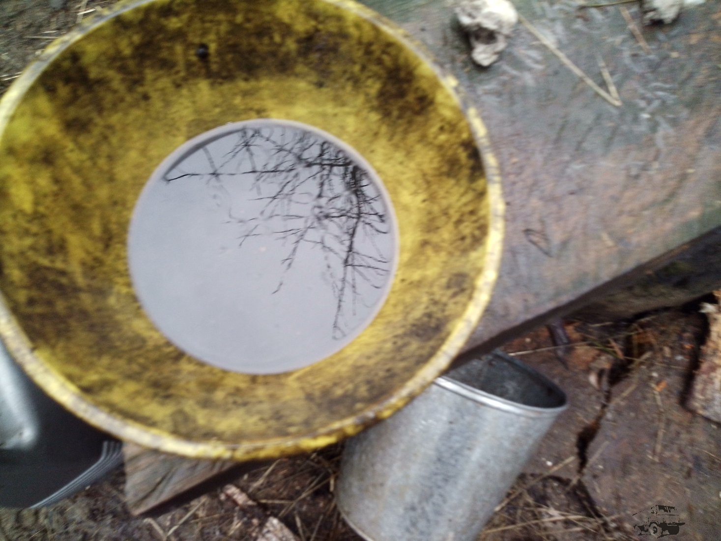

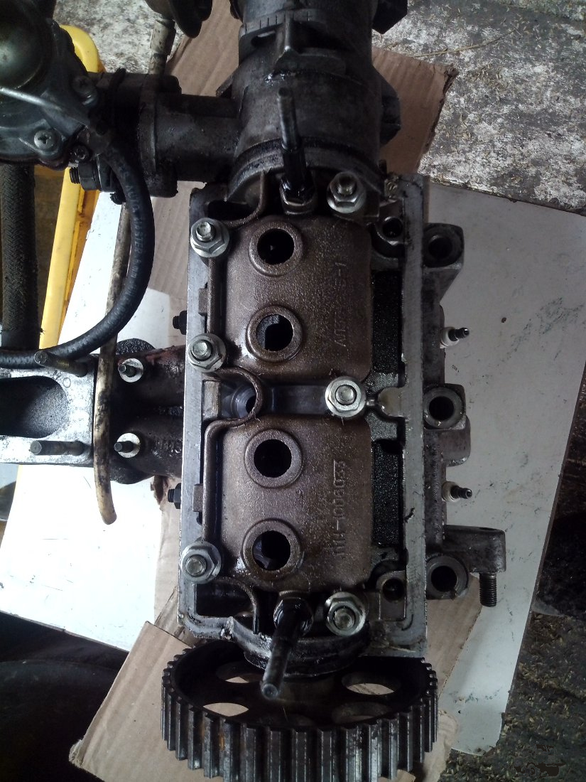

[ref]musli[/ref], ты ерундой занимаешься.Все эти азелиты ,шуманиты хороши для блогеров,лохам в Ютубе зачесывать.Такоц мазут,как у тебя на картинках надо механическим способом удалять,где палкой поскрести,где кистью помыть,смесью солярки с бензином.Блок надо тащить керхером промывать,на худой конец мовильником через отверстия попробовать промыть.Сейчас полно хорошей химии.Купи концентрат для мытья моторов и мой им с горячей водой.Можешь пеногенератор из ручного опрыскивателя типа жук сделать.Там технология простая в жук заливаешь немного воды,немного химии,взбалтываешь и наносить,послещеткой трешь или мойкой смываешь.

Это да, я когда 245 й отмывал от гуталина, литров 40 бенза истратил, без всяких азелитов...

Уважаемый Desoto, бензин растворяет масла, а отложения в рубашке нет, так как они продукт распада органических антифризов. Органику тогда уж лучше отмывать спиртами , например как не смешно тем же тосолом Дзержинским голубым. Это ж тупо древесный спирт.
Я второй раз счаз залил в рубашку блока тосол и оставил. Что до Азелита то он у вас в магнит косметик стоит 170 рублей. Проще облить им подождать и смыть простой водой. Я бы отвёз на мойку и крхер засунул в отверстие помпы но боюсь налью воды в поддон и коленвал поржавит. Поэтому не повезу. Надо накинуть плиту на новую прокладку обратно сначала. Потом домывать.
Обычно бывает в системе охлаждения гуталино жижа продукт. Распада. Смешанных. Разных органических антифризов. Но это блин масло точно. Как заметил Тюлень оно горит а тосол хрен подождёшь.
Не знаю как можно блок схреначить так. Это ж не Ауди тут нет теплообменника масло тосол где резинки сохнут. Стоят гидрики что ли?
Вообще главная грусть это задиры на втором цилиндре. Можно задиры на цилиндре шлифануть 2 тысячной наждачкой?

Не фигнёй, нет там гидриков, шайбы регулировочные стоят между клапанами и распредвалом. И на каждой шайбе номер лазером нанесен.

Коробку с другого движка тоже снимал мыл, там был болтик защиты снизу завернут на десять. Тоже была грязноватая внутри
Но отмыл. Прямо не знаю как отмыть рубашку двигателя. Можно ли мыть водой двигатель если снята голова? Сквозь поршня если вода попадет в поддон что будет? Или надо голову привернуть а потом промывать на автомойке керхером? Каков правильный способ мытья рубашки? С головой мыть или без?
