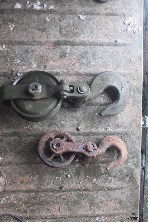

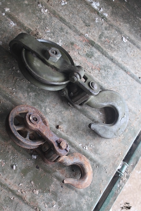

Этот блок называется полиспаст.
Кажется от БТР или БРДМ имеет удачную конструкцию.
Там не нужно отворачивать гайку, а половина просто откидывается.
В общем уточняй
Назовите это ролик с крюком. Мне именно этот нравится из за удобство пользования. Хотя вес у него не совсем маленький. Родной трос бывает 14 или 16 мм. Свой мерял штангенциркулем 13 мм. Лебедка БТР.

Леонид К. писал(а):Нет, это называется блок тросовый, он может быть частью полиспаста, но не им самим, полиспаст,
это система блоков и тросов.
Ну если быть предельно точным то согласен :D
Только ведь отдельно от системы он использоваться никак не может. Ну разве что орехи поколоть :wink:
А какой диаметр нашего, штатного троса?
А хрен его знает... надо померить.

А сколько БРТовский блок с крюком весит, и на какую нагрузку рассчитан?
andrey75
Сообщения: 213
Откуда: Томск
ГАЗ66 автокемпер.
Сообщение andrey75 »
Точно не скажу, около10-15 килограмм. Расчитан на БТР :D . Машинка стоит далеко, померил бы точно. Но не скажу что прямо вообще тяжелый. Меня подкупила простота конструкции. Из практики. Тянул 10 тонный погрузчик зацепив за фаркоп лебедкой бтр через блок. Погрузчик ушел с дороги. Все ок.

Леонид К. писал(а):А сколько БРТовский блок с крюком весит, и на какую нагрузку рассчитан?
По цифрам не скажу, а в руках приходилось держать и шишиговский, и бтровский
Бтровский не на много тяжелее шишиговского. Ну может на одну четвертую...

e2-e4 писал(а):[post]339816[/post] По цифрам не скажу, а в руках приходилось держать и шишиговский, и бтровский
Тяжелее и раза так в два с половиной :wink:

Dmitriy7171 писал(а):Тяжелее и раза так в два с половиной :wink:
Спорить не буду, но по моим ощущениям не более трети.
Если и ошибаюсь, я ж не канцелярские весы... на мне стрелок нету :D
А сравнение по объему ни о чем не говорит :wink:

Я родной в живую даже не видел. Судя по фото зеленый крепче на вид. 66-ой блок какой-то игрушечный :lol: .

[ref]e2-e4[/ref], точно более чем в два раза,у меня есть и тот и другой :wink:

Dmitriy7171 писал(а):[ref]e2-e4[/ref], точно более чем в два раза,у меня есть и тот и другой :wink:
Ну значит так, я ж не спорю! Только высказал свое ощущение :D
andrey75 писал(а):Я родной в живую даже не видел. Судя по фото зеленый крепче на вид. 66-ой блок какой-то игрушечный :lol: .
Ну не такой уж и игрушечный :D
Если судить о том, который крепче, то у зеленого крюк мощнее, а колесико мощнее у черного.
О передаточном коэффициенте я не говорю.
