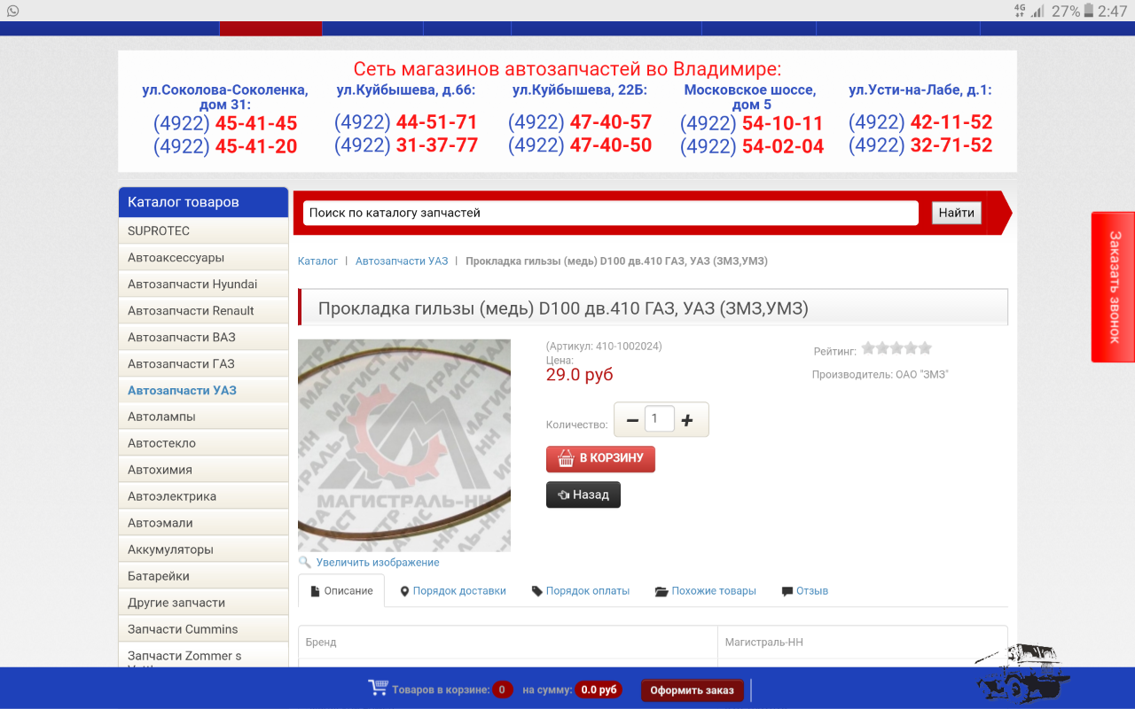

Подскажите пожалуйста, медные кольца под гильзы от чего подходят? Помню, где-то видел, что УМЗ , внутреннее 108, и что они уже родных. А от какого конкретно двигателя? Хочу через инет заказать, но как то найти не получается. Или старые на герметик поставить? Спасибо.

stkluk писал(а):[post]349032[/post] Подскажите пожалуйста, медные кольца под гильзы от чего подходят?
Вот тут народ обыскался. Вроде сошлись на мнении, что надо ставить старые.

Кольца подходят с с уаз с диаметром поршня 100.
Главное правильно выставить по высоте гильзы!
kliss

Вот такая?

il031

Сообщение il031 »
Они на много уже родных. Я бы на них не ставил.

Кто мечтал о ЗМЗ-41?
Сообщение Robert »
Я поставил. 20 тысяч км, полет нормальный.
