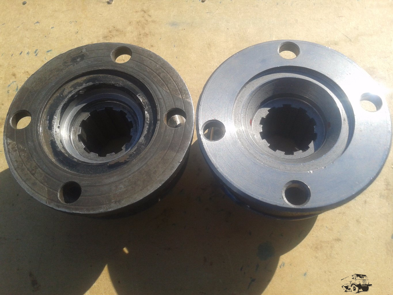

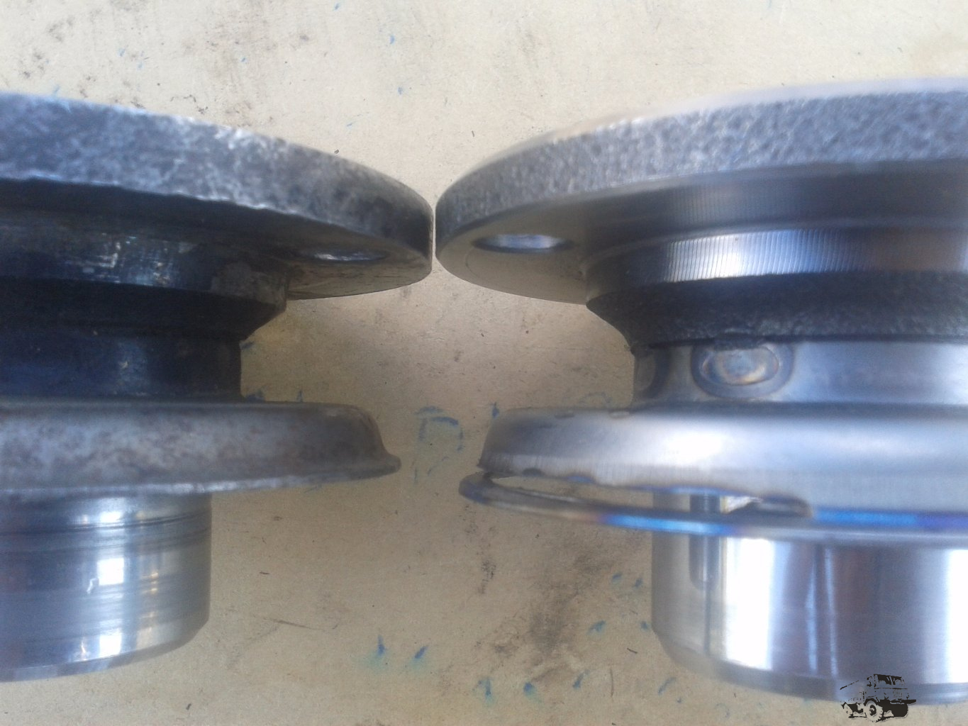

Поставил на ком от 131го,флянец от УАЗа, подошел как родной.
IMG_20200624_141729.jpg[/attachment. Благодарю Макса за совет![attachment=0]IMG_20200624_141732.jpg

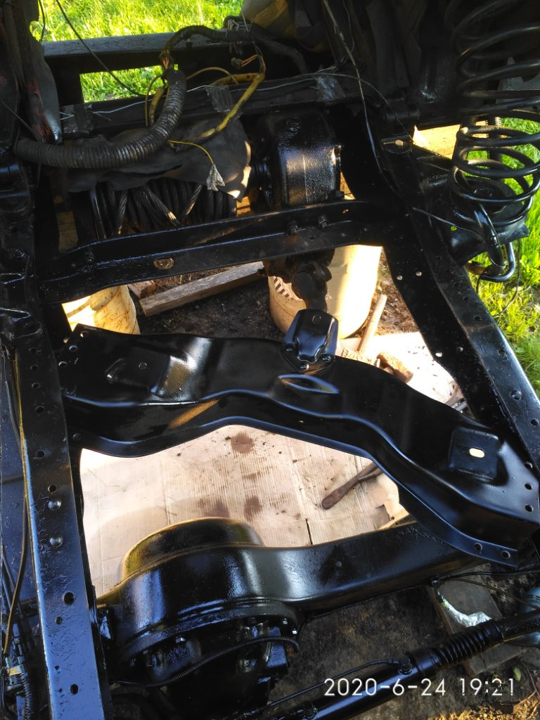

Дмитрий Тульский, в отчёте писал ,что поперечина входит как родная,мудохался с ней пол дня, не могу её запихнуть :( В чём секрет?Как её ставят?Верх рамы что ли вырезать? :?:
Сообщения: 2434
А ты спереди не пробовал...... :lol:
Надо спереди но аккуратно чтобы перед рамы винтом не сыграл
Сперва поставил раму на колодки ровненько и разобрал перед
Потом вкатил поперечину

DESOTO писал(а):[post]404884[/post] Поставил на ком от 131го,флянец от УАЗа, подошел как родной.
Тоже ставил, первый флянец пришлось немного протачивать внутри так как не мог одеть головку на гайку а второй уже попался почти нормальный :D под головку уже проточка была с завода а вот пыльник был чуток длиней и упирался в шляпки болтов крышки КОМ-а. Кстати флянцы разные на УАЗИК-ах идут есть чуток увеличенные во внутреннем диаметре и в шлицах, на ЗИЛ-овский вал КОМ-а встают с "болтанкой". Те которые в самый раз по-моему с РК на передний мост.

Пархат писал(а):[post]404893[/post] А ты спереди не пробовал......
Это что,надо лебедь снимать? Не ну нах, проще поперечину распилить, а потом заварить, или кусок рамы сверху вырезать, и заварить тоже потом. :lol:

DESOTO писал(а):[post]404899[/post] Не ну нах, проще поперечину распилить, а потом заварить,
:lol: :lol: :lol:
Сообщения: 2434
Ты думаешь порезать и заверить выход ?
При весе полтонны и постоянной вибрации дизеля не думаю что это выход
Ну если ты потом коробкой его всю заваришь для жесткости тогда да
Но стоит ли овчинка выделки
А так лебедку ревизуруешь
Разберёшь и смажешь вал
Замок разработаешь
Короче одни плюсы.... :lol:

DESOTO писал(а):[post]404892[/post] В чём секрет?
реечным раму раздвигаешь и вставляешь !по другому никак!

Пархат писал(а):[post]404893[/post] Сперва поставил раму на колодки ровненько и разобрал перед
Я так понимаю нужно будет все равно раму раздвигать, потому как швеллер рамы в месте крепления клином сужается и просто сняв лебёдку это сделать не получится
Сообщения: 2434
Когда бампер и лебедку снимешь она сама раскроется на см 2
Потом когда вставишь поперечину придётся чуть сжать раму
Почему говорю надо выставить раму на ровную поверхность
Тогда рама играет минимально
А если он будет стоять хрен его как то и рама будет стоять хрен его как валетом пропеллером

саня222 писал(а):[post]404909[/post] по другому никак!
почему никак,двумя Уралами можно,и страха ноль- что может сорваться реечный домкрат :wink: .
