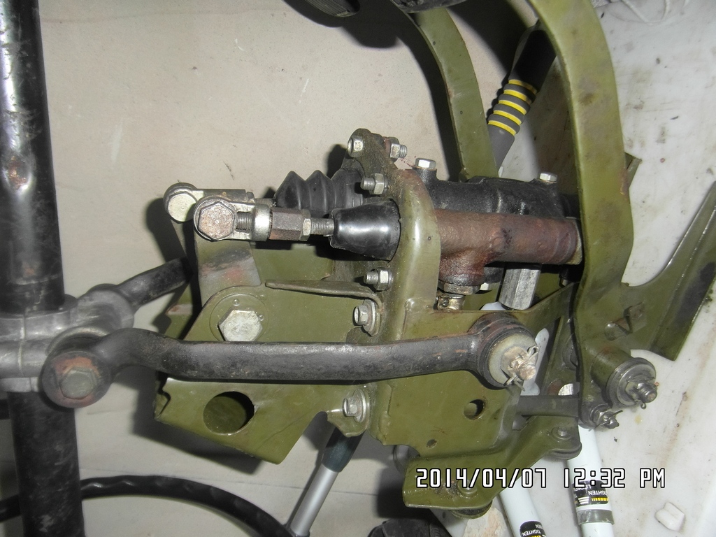

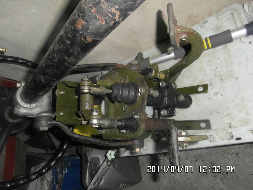

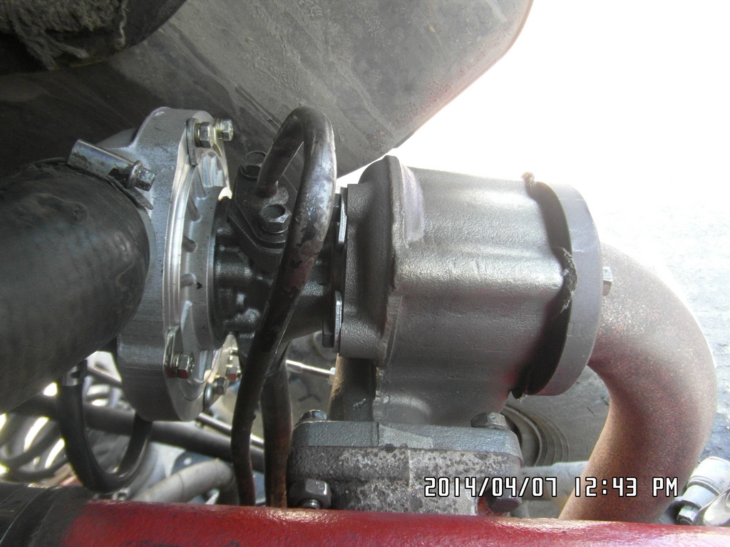

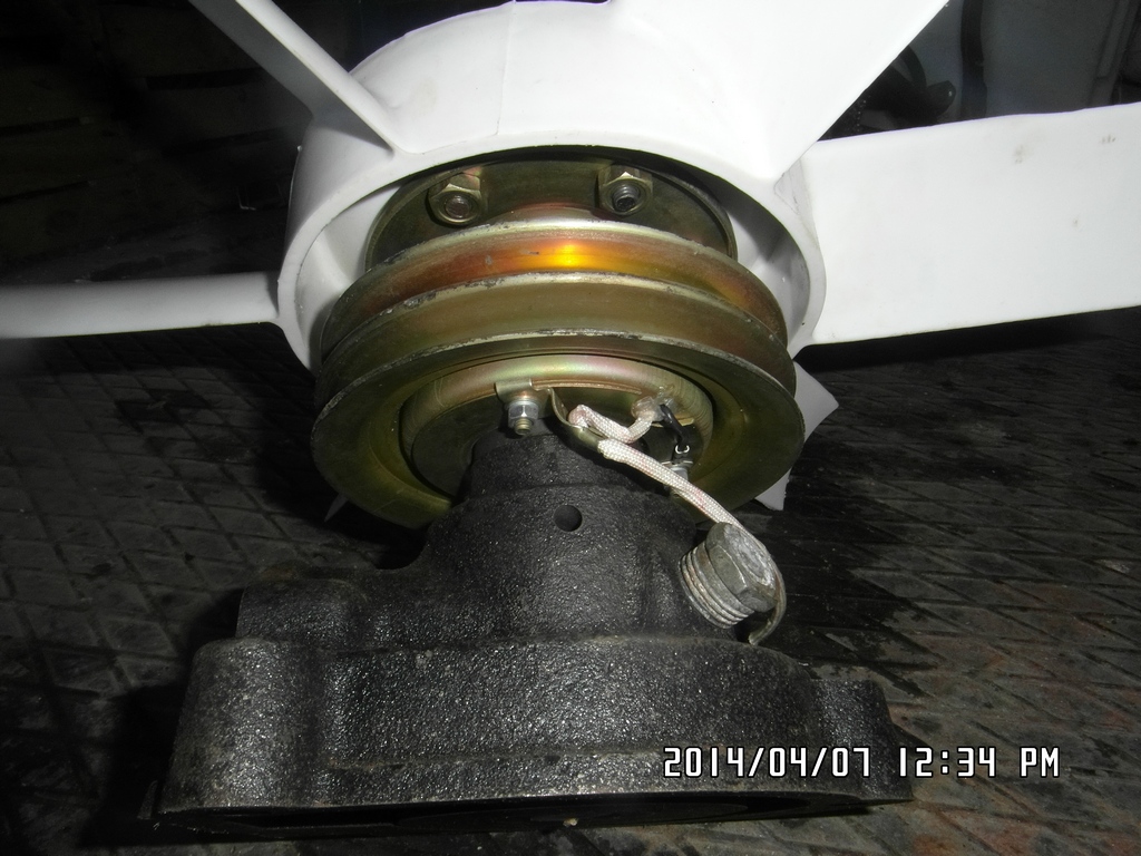

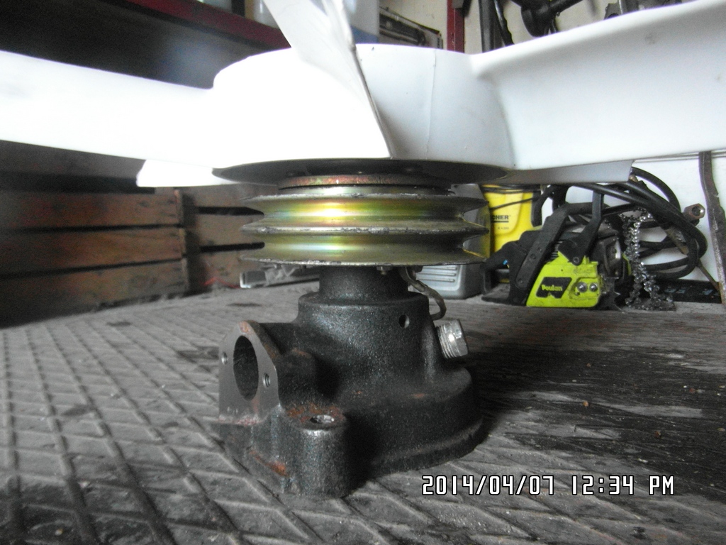

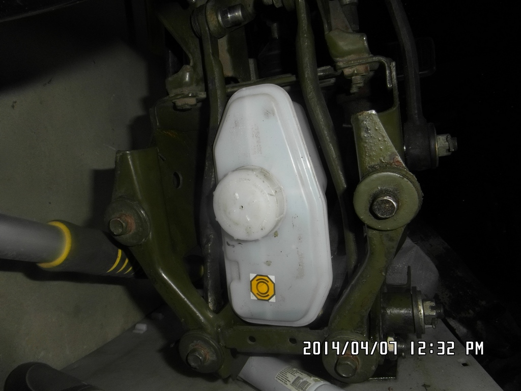

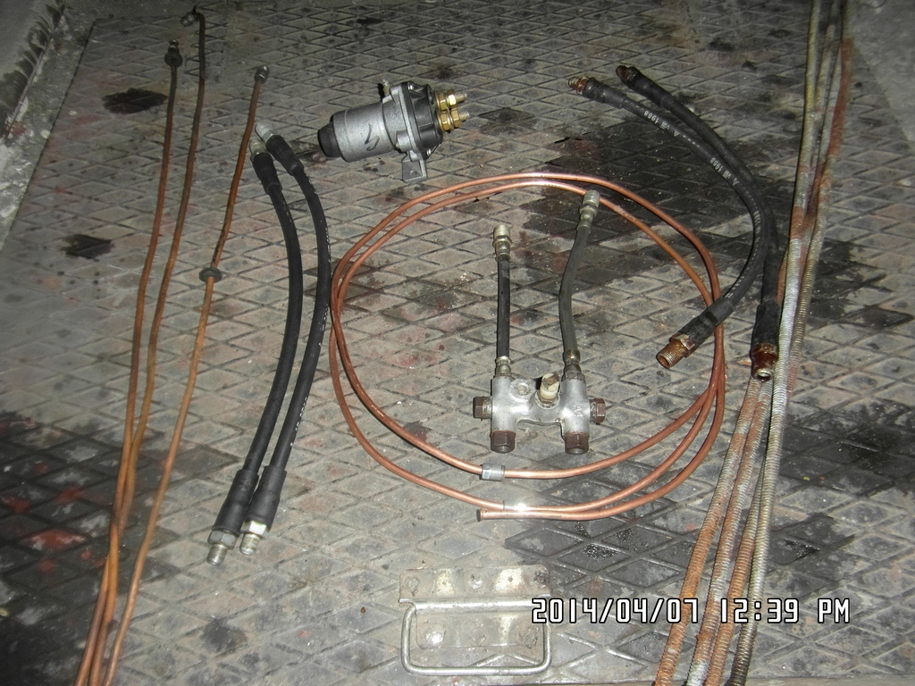

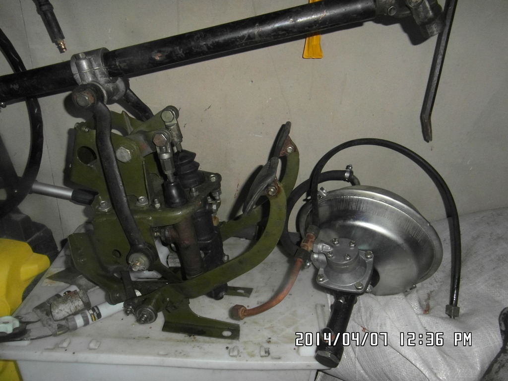

решил я переделать тормозную систему и перейти на двухконтурную,для чего уже сегодня взял еще один вакумник,гтц,педальный узел и рулевую колонку должны привести в апреле.на след недели привезут помпу евро3 с элекромуфтой,хочу еще заказать турбину чешку!

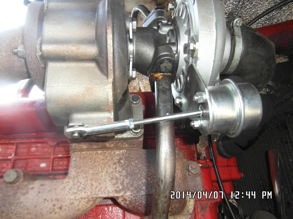

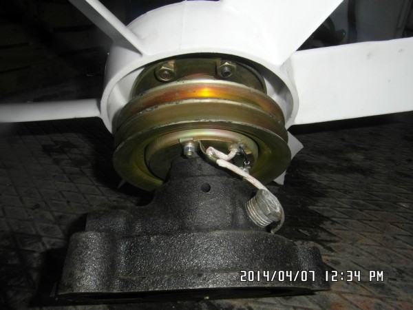

собрал комплектующие для перехода на двухконтурную тормозную систему.поставил новую турбину ткр-С-14 с клапаном тяга заметно увеличилась.приобрел попму от евро 3 с электромуфтой,приобрел по случаю колокол от 375 урала,мож пригодится.

Re: шишига 1967 года выпуска
Привет! Скажи, какой принцип действия у попмы с электромуфтой? От чего она?
Присоединяюсь к вопросу об источнике помпы.
- WRANGLER
- Сообщения: 1514
привет.помпа эта с валдая евро3.принцып действия как на газели,патриоте и т.д.планка куда крепится карлсон ходит свободно как только падается питание она входит в зацепление с валом помпы.

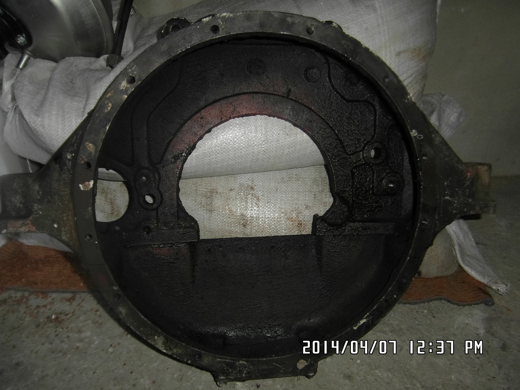

WRANGLER писал(а):по случаю прикупил раздатку бтр-60 у однофорумчанина отдельное спасибо ему,в обсолютно новом состоянии не разу некрутилась и нестояла,шестерни и подшипники в ней мощнее чем в рк 66!отзеркалил ее,весной буду ставить ее и подключать заднюю лебедку от 131.
А как по прочности корпус 60-ки по сравнению с 66 ? В частности то именно его ломает ...
WRANGLER писал(а):корпус рк 66 и бтр 60 -одинаковый
А 60-кин не из алюминия случаем ?
кто из них прочнее ?

Максим, от чего ты поставил цилиндрик который нажимает вилку сцепления?

il031 писал(а):WRANGLER писал(а):корпус рк 66 и бтр 60 -одинаковый
это от бтр70 алюминий.у рк бтр 60 усиленые подшипники.
Hunter29 писал(а):Максим, от чего ты поставил цилиндрик который нажимает вилку сцепления?
цылиндр сцепления рабочий уаз 3160

WRANGLER писал(а):il031 писал(а):WRANGLER писал(а):корпус рк 66 и бтр 60 -одинаковый
А разница в прочности корпусов есть ? Допустим я хочу поставить ее для арочной резины...Или она тоже слабовата ?
WRANGLER писал(а):на вид одна и таже чугуняка!
Ну понял, спасибо...

привет всем.решил я начать менять педальный узел,и сегодня снял оного.а за день до этого встал на ремонт,пошли газы в ож,итог гильза на 4 котле в раковинах,вот тебе и новая поршневая,тыщи непрошол.теперь надо искать гильзу.удалил подогреватель может на всегда,может нет,шлангов с ним много,один раз лопнул на котле и много ож убежало.да и зимой в
