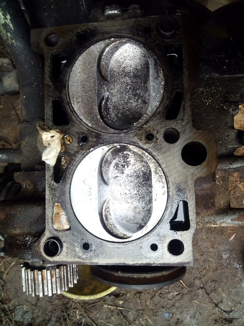

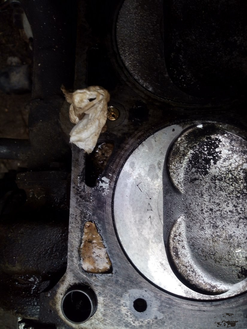

Заключение по мотору можно сделать только после полной разборки и дефектовки деталей, если мотор перегрет, могли и кольца поломаться, и перегородки на поршнях поломаться, и вплоть до того что пальцы поршневые могли начать вылазить. Тут даже Ванга не поможет на расстоянии узнать что с мотором. Всё бы ничего но смущает столько масла в блоке в каналах охлаждения. Подождите что вам тюлень ответит. Может как то утрясет вопрос на разборке, где мотор брали. Очень смущает блок, с таким количеством масла.

Вот скажите , откуда тогда у движка бешеная компрессия? Прокладка пробита, в цилиндрах царапины( задиры), движок перегрет, клапана прогорели.....

DESOTO писал(а):[post]452447[/post] Вот скажите , откуда тогда у движка бешеная компрессия
Простите что не следил за темой, но сколько намеряли???

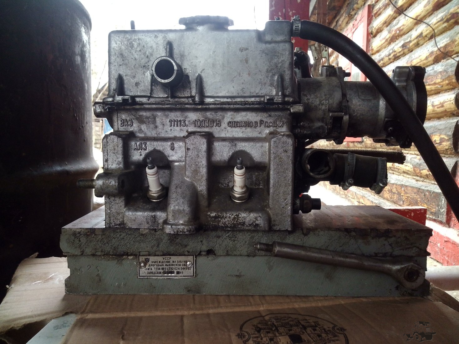

Из тех фото что я увидел прокладка ГБЦ неплотно прилегала по окружности газового стыка, поэтому думаю что движок как минимум должен был газить. Не знаю может кто писал но я не видел, плоскость ГБЦ нужно проверить шлифовкой камнем, найти точильный камень ровный и попробовать шлифануть, если ГБЦ повело это будет сразу понятно. Ещё можно линейкой металлической проверить плоскости.

Танкист 204 я свозил голову к моториста, он сам проверил на поверочной плите, мало того дал мне эту поверочную плиту я ее привез домой и блок примагнитил ( вы говорите не помогает никто , да одна этамплита дороже движка а мне ее просто дали, вы такое видели?)
Блок тоже ровный.
