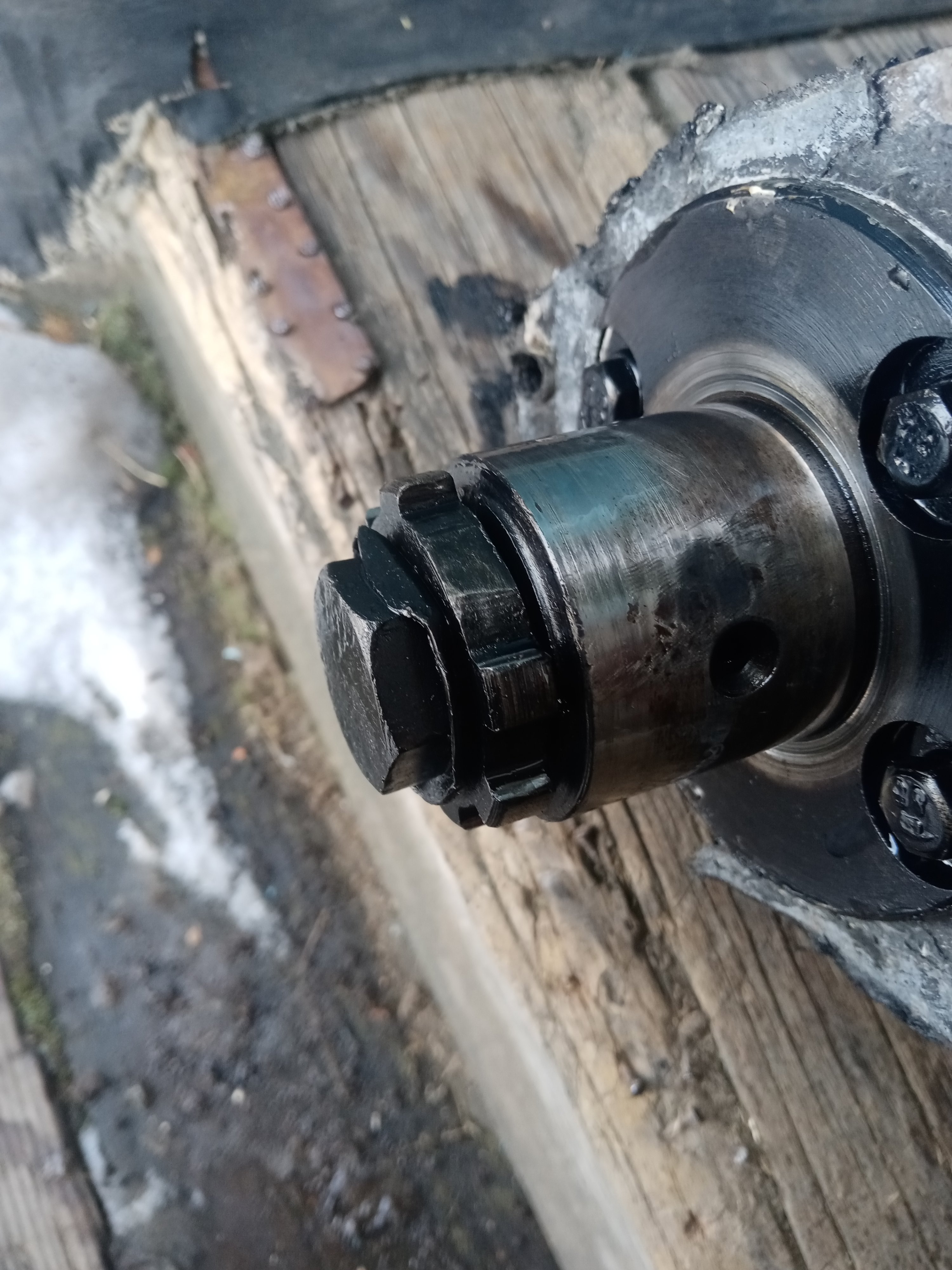

Почему то не хватает зуба, но по состоянию видно что его давно нет там, или так и должно быть
Сообщения: 4696
Поблагодарили: 205 раз
Это штатный слепой зуб.

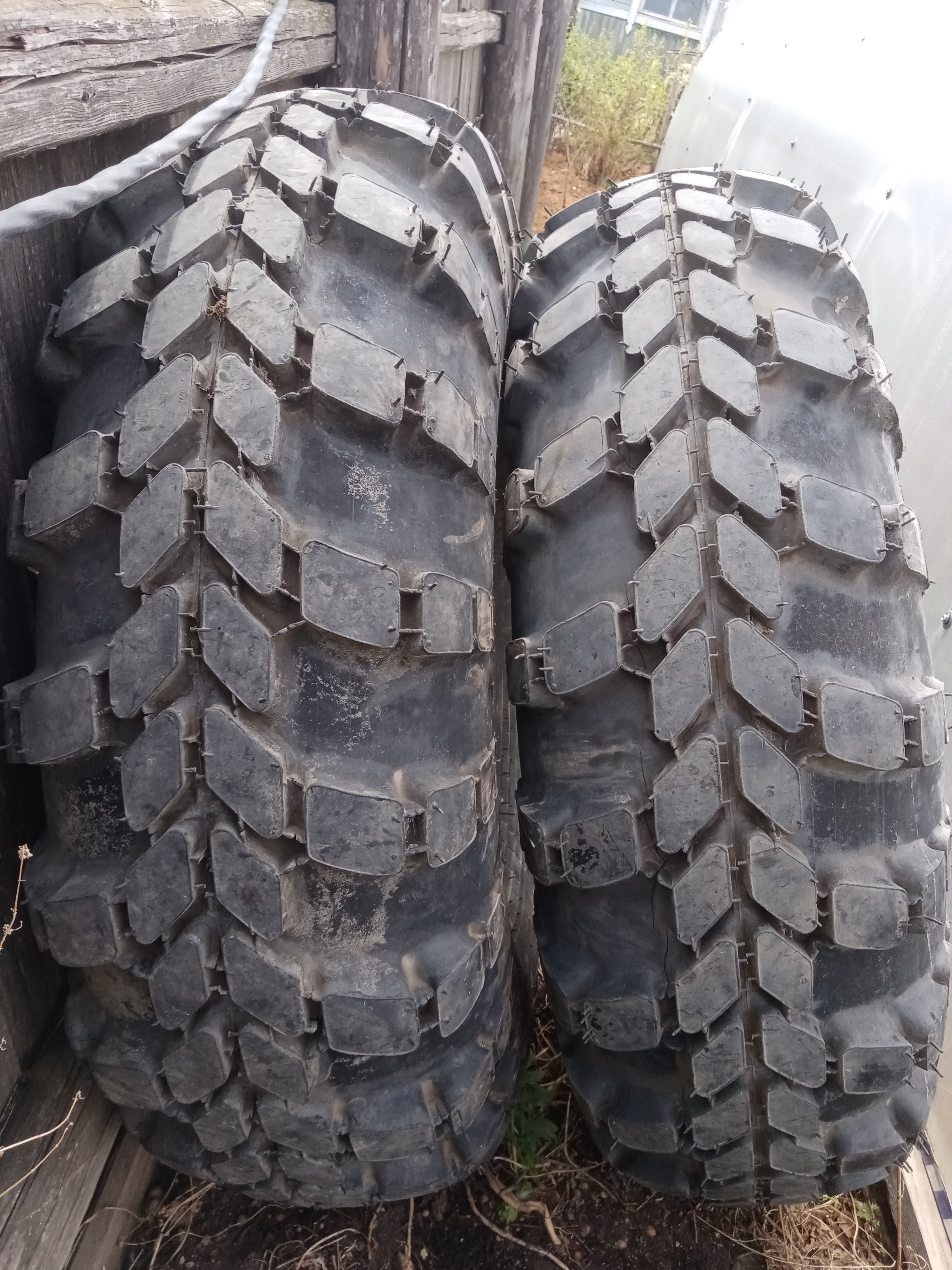

Привет всем кто читает, кто сталкивался с такими колёсами думаю у большинства стоит такая резина, дело в том что колёс всего двое к58, куда их поставить назад или на перед, зимой вожу дрова, как они по грузоподъемность? Летом сильно в грязь не лазию так как нет лебёдки, а машина тяжёлая, думаю поставить их назад, кто что думает как поступить, так как они визуально немного больше чем к70
Благодарил (а): 267 раз
Поблагодарили: 264 раза
:good: ставь назад,белорусь же ездит.
Mityai
Сообщения: 477
Откуда: Амурская область
Сообщение Mityai »
Пример конкретный, спору нет :ok:
Сообщения: 7102
Благодарил (а): 53 раза
Можно справа )
